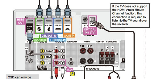

這是這台的說明書,只有一組主聲道輸出,是不是這台調CH1CH2就沒有作用了?
另外我將電視的輸出調成PCM,,擴大機調DIRECTLY,
用DLAN播NAS上的音樂,出來是2.1聲道,請問這樣是電視播放程式的問題嗎? 謝謝
發表於 2018-6-26 01:48:30 | 顯示全部樓層
CH1CH2應該是指喇叭輸出,不是HDMI輸出。
若您擴大機設成客廳2.1,臥室2.0。
CH1,客廳喇叭發聲。
CH2,臥室喇叭發聲。
CH1 CH2,客廳、臥室同時發聲。
用DLAN播NAS上的音樂時,想法開啟擴大機的輸入與輸出狀態顯示OS,就知道是不是電視輸出了2.1。
(如何開啟狀態OS,請詳閱說明書,俺沒有這台機器。以上講的只是一般常識。)
