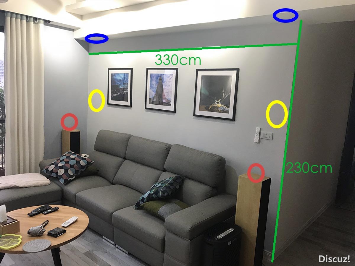

客廳沙發是靠牆的,寬度是330cm,高度是230cm,
目前是用圖中的喇叭當環繞,之後會用klipsch R-15M當環繞,
有三個位置可供選擇,
1、紅圈處,直接放在舊喇叭上,置於沙發兩側,這樣會略高於人耳,不過不知距離是否會太近。
2、藍圈處,位於樑柱下方,高度約230cm,不知是否會太高,之後前方會想裝front height,不知是否會有影響,但此方案最美觀。
3、黃圈處,高度約120cm,這個應該是音效最好的嗎? 只是要走明線,有點不美觀。
像這種沙發靠牆的,建議用哪一種方式?
另外喇叭如果沒有掛孔,大家都直接鑽洞在箱體上嗎?
謝謝。
發表於 2018-7-3 14:58:17 | 顯示全部樓層
黃圈效果會最佳 最好是能將喇叭對向人耳
藍圈音場太高 紅圈太低
發表於 2018-7-3 18:38:10 | 顯示全部樓層
環繞的話
藍圈位置可優先排除
之後若升級ATMOS
藍圈往前推一些
幾乎就是上方聲道的位置了
可預見的是
接下來幾年家影音效勢必是Dolby ATMOS vs DTS-X兩大格式之爭
若能掛上天空聲道就建議直上
發表於 2018-9-22 08:51:17 | 顯示全部樓層
藍可以掛天空、黃的位置也是環繞的首選。

發表於 2020-3-29 22:37:32 | 顯示全部樓層
顯然黃色位置優於其他位置~但的確也會有像您所說的不美觀的問題

發表於 2020-4-30 11:37:38 | 顯示全部樓層
建议黄圈处,我的虽然简陋,只是bose300加环绕,但摆放时,低点没考虑,也曾吊至你篮圈的位置,但声音感觉飘渺无定位,尤其是侧方人声,所以摆在了你图中的黄圈处。你也可以试试。
