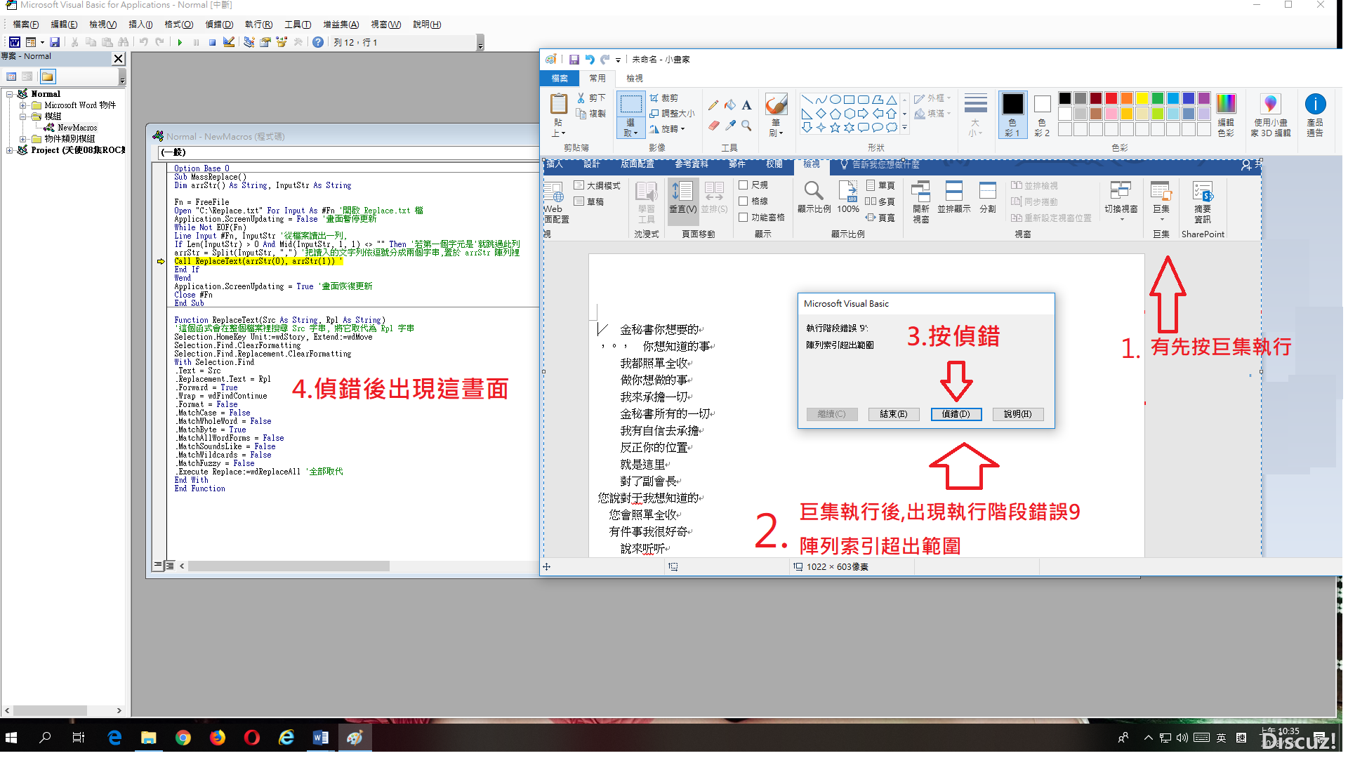

然後文字TXT檔, 我用Word 2016 打開, 有很多的錯字跟符號
因為錯字跟怪符號的數量太多了,  我用以下網址的Word的教學巨集想清理可是出現錯誤
http://www.hd.club.tw/thread-28950-1-1.html
老實說我不太會用Word,但我有照教學去弄了
能告訴我是什麼問題嗎!
