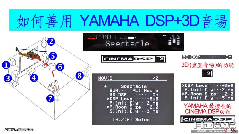

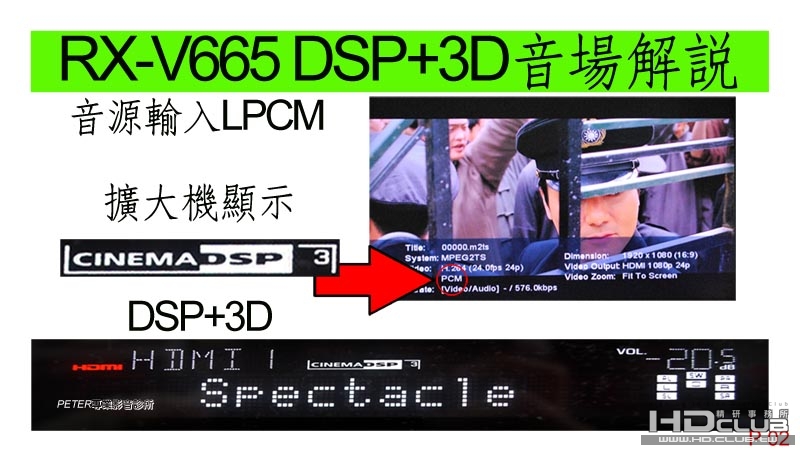

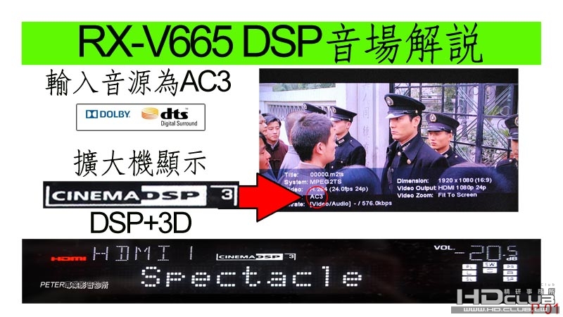

A:您可能對所有廠牌擴大機略懂一些
簡單說:全世界第一台有DSP(數位音場處理)就屬YAMAHA
AC3&DTS&LPCM的音效可以加入DSP(數位音場處理)
但是如果DTS-HD&TRUE-HD直接輸出(直通原音重現)
如果擴大機是RX-V1900以上任何音場均可加入DSP(數位音場處理)
應該說RX-V663AC3&DTS 的音效可以加入DSP(數位音場處理)
那RX-V665 AC3&DTS&LPCM的音效可以加入DSP(數位音場處理)
請看以下說明
http://www.hd.club.tw/thread-20883-1-2.html
如何善用DSP環繞音場、PS3與YAMAHA RX-V663/863 操作說明(上)
http://www.hd.club.tw/thread-20915-1-3.html
如何善用DSP環繞音場、PS3與YAMAHA RX-V663/863 操作說明(下)
發表於 2009-5-29 13:16:55 | 顯示全部樓層

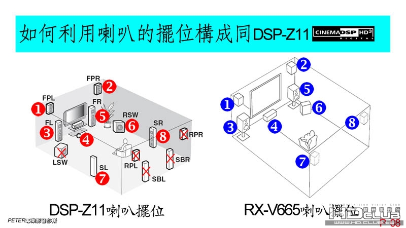

發表於 2009-5-29 16:36:18 | 顯示全部樓層
回復 #4 BigLee 的帖子
再者663和665的差別好像並不大?
應該說RX-V663 AC3&DTS 的音效可以加入DSP(數位音場處理)
那RX-V665 AC3&DTS&LPCM的音效可以加入DSP(數位音場處理) +3D
多3D(重直音場)

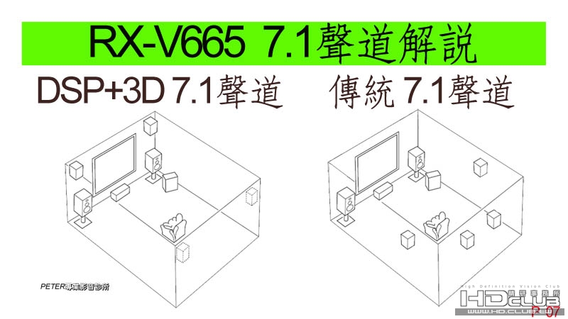

簡單說:RX-V565 目前最經濟實惠有升頻(480I升1080P)可以將第四台及DVD升頻1080P
RX-V663 無升頻功能(但是有降頻功能)色差進AV輸出(目前商品出清中)
置於RX-V665 AC3&DTS&LPCM的音效可以加入DSP(數位音場處理) +3D
如上圖解說
如果您家電視為CRT或舊型電視沒有HDMI 請用RX-V663
如果您家是FULL HD電視  RX-V565&RX-V665  二選一

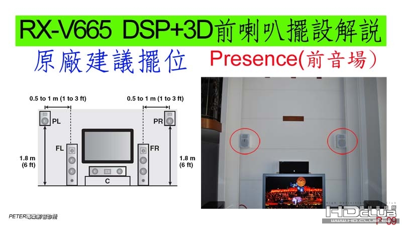

RX-V565 & RX-V665 瓦數相同8Ω/95W
RX-V665差異的地方如 DSP(數位音場處理)+3D(只限AC3/DTS/LPCM)
RX-V565/RX-V665.但是DTS-HD&TRUE-HD直接輸出(還是直通原音重現)
RX-V665 多ZONE 2/喇叭端子/PER OUT(可外接後級)

發表於 2009-8-2 08:04:44 | 顯示全部樓層
請問
1.如果是PS3(設定位元流)+RX-V665
  1)AC3 & DTS 的音效可以加入DSP(數位音場處理)+3D
  2)DTS-HD & TRUE-HD & DOLBY 則 直接輸出(直通原音重現)
2.如果PS3(設定LPCM)+RX-V665
  1)AC3 & DTS 的音效轉成LPCM  可以加入DSP(數位音場處理)+3D
  2)DTS-HD & TRUE-HD & DOLBY也轉成LPCM  可以加入DSP(數位音場處理)+3D
3.如果是PS3(設定位元流)+RX-V1900
   則AC3 & DTS & DTS-HD &TRUE-HD & DOLBY的音效  都可以加入DSP(數位音場處理)+3D
是這樣嗎?還是我有誤解
[ 本帖最後由 aericssonb 於 2009-8-2 08:07 編輯 ]
發表於 2009-8-2 08:09:49 | 顯示全部樓層
再請問:
如果PS3換成BD Player,那有無內解DTS-HD &TRUE-HD 功能,對665而言有無差異?
最近想加購BD Player及擴大機,目前正在RX-V665及RX-V1900猶豫中。
對影音這方面不是很懂?煩請賜教,謝謝。
[ 本帖最後由 aericssonb 於 2009-8-2 08:11 編輯 ]
發表於 2009-8-2 09:33:22 | 顯示全部樓層
回復 #17 aericssonb 的帖子
解:如果是PS3(設定位元流)DTS-HD & TRUE-HD.PS3自動降為DOLBY&dts.還是可以+3D
前提需接光纖輸出(HDMI也一樣)
  2)DTS-HD & TRUE-HD  也轉成LPCM  可以加入DSP(數位音場處理)+3D
解:對
解:PS3(設定位元流)或(設定LPCM)都可以加3D
[ 本帖最後由 yamaha.peter 於 2009-8-2 10:52 編輯 ]
