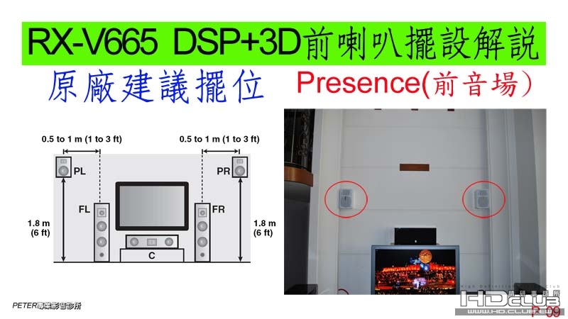

另在請問:
家裡現有5.1的喇叭,除重低音外,其餘均壁掛。
現想增購2只喇叭放置前方當3D喇叭,惟因受限電視牆之裝設位置,2顆3D喇叭無法裝設於R.L喇叭外側,請問會影響效果多大呢?
1)3D喇叭架設於R.L喇叭正上方。
2)3D喇叭裝設於R.L喇叭上方內側?公分處(R.L喇叭間距約2.1M)。
請問何者效果較佳呢?
謝謝

另在請問:
1)3D喇叭架設於R.L喇叭正上方。

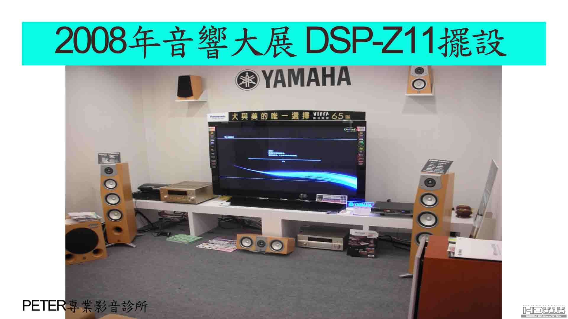

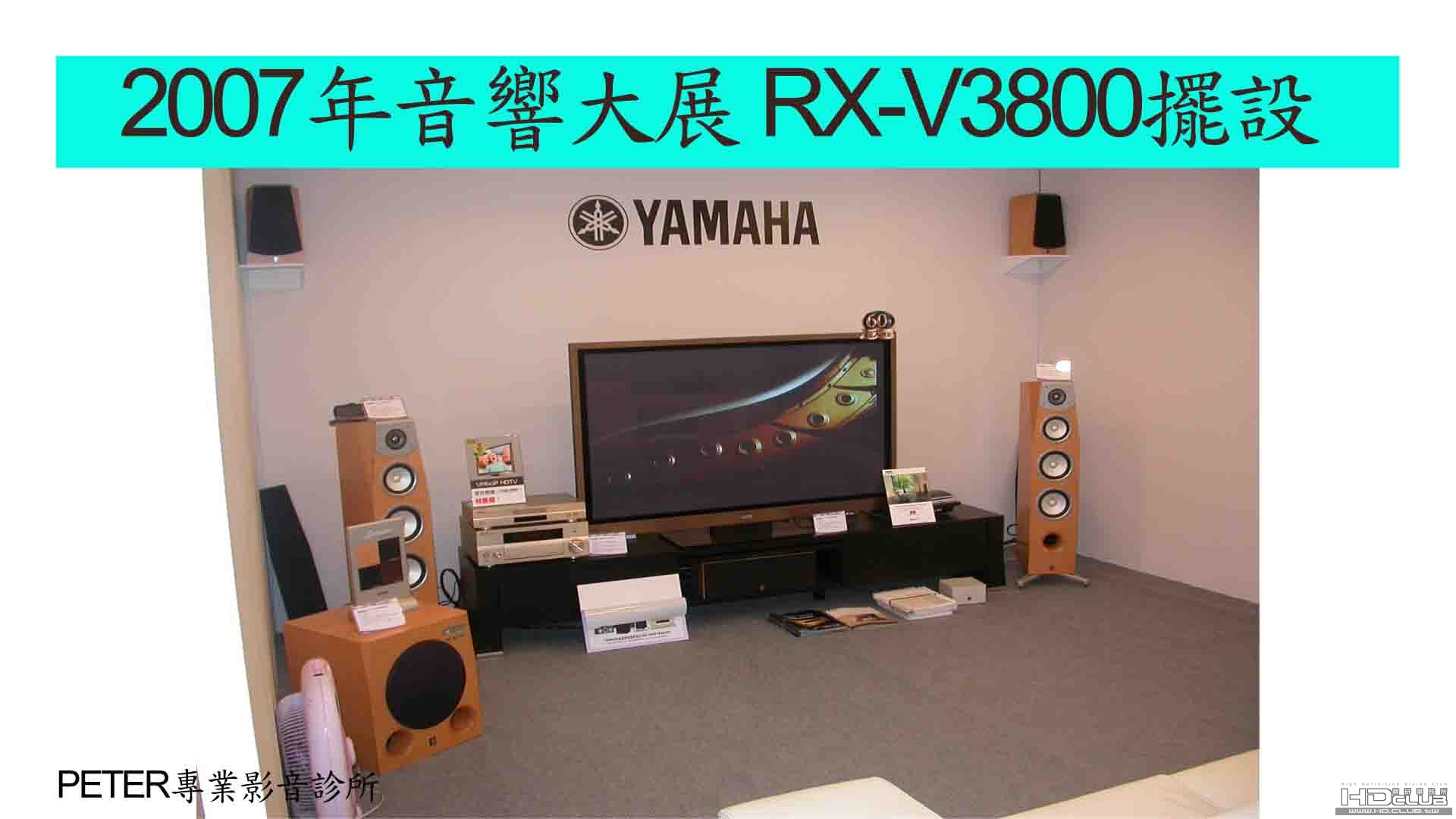

音響大展前音場喇叭在內側與外側皆可
[ 本帖最後由 yamaha.peter 於 2009-8-3 11:53 編輯 ]
