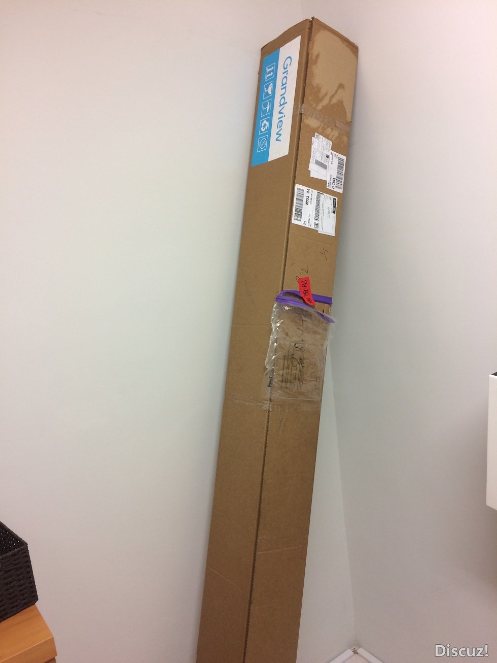

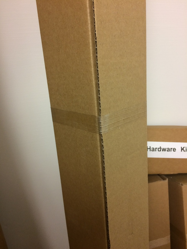

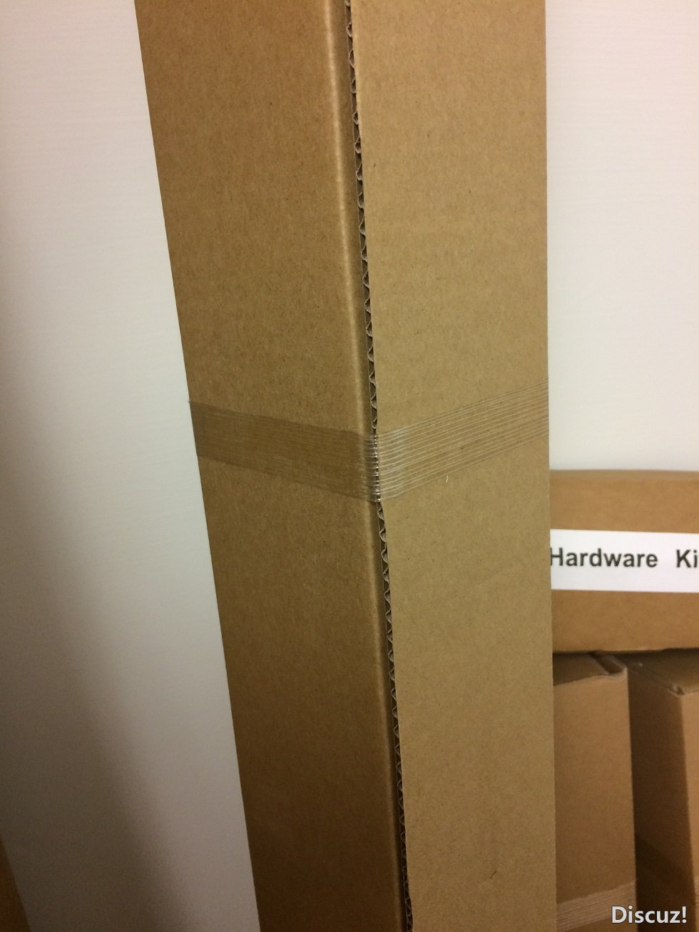

快遞寄來了一隻擎天柱….. 挺重的阿!

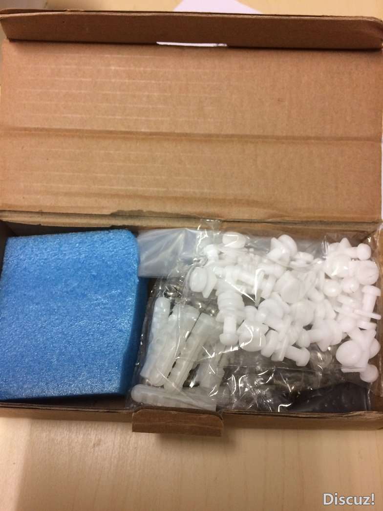

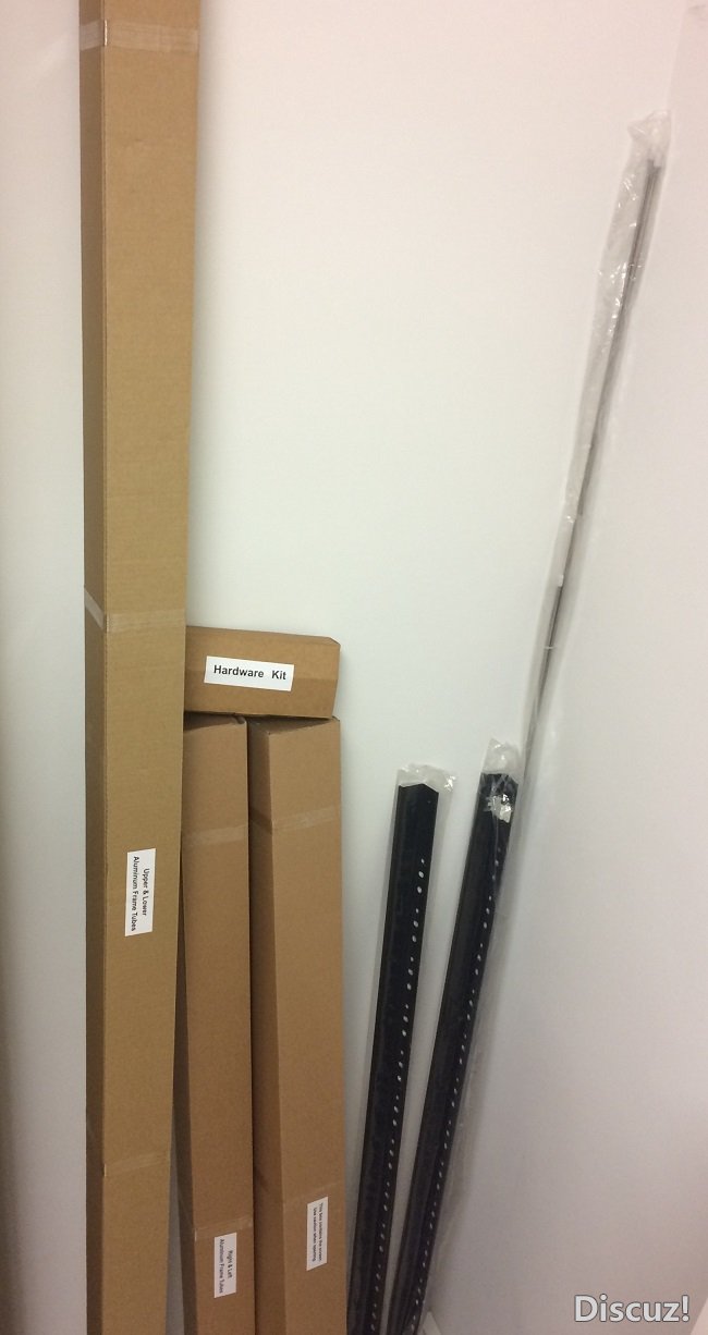

拆開後可以看到分為五個部分,分別是:布幕主體、上下框架、壁掛架、鐵線絲、零件包
用的膠帶看起來很特別呀!

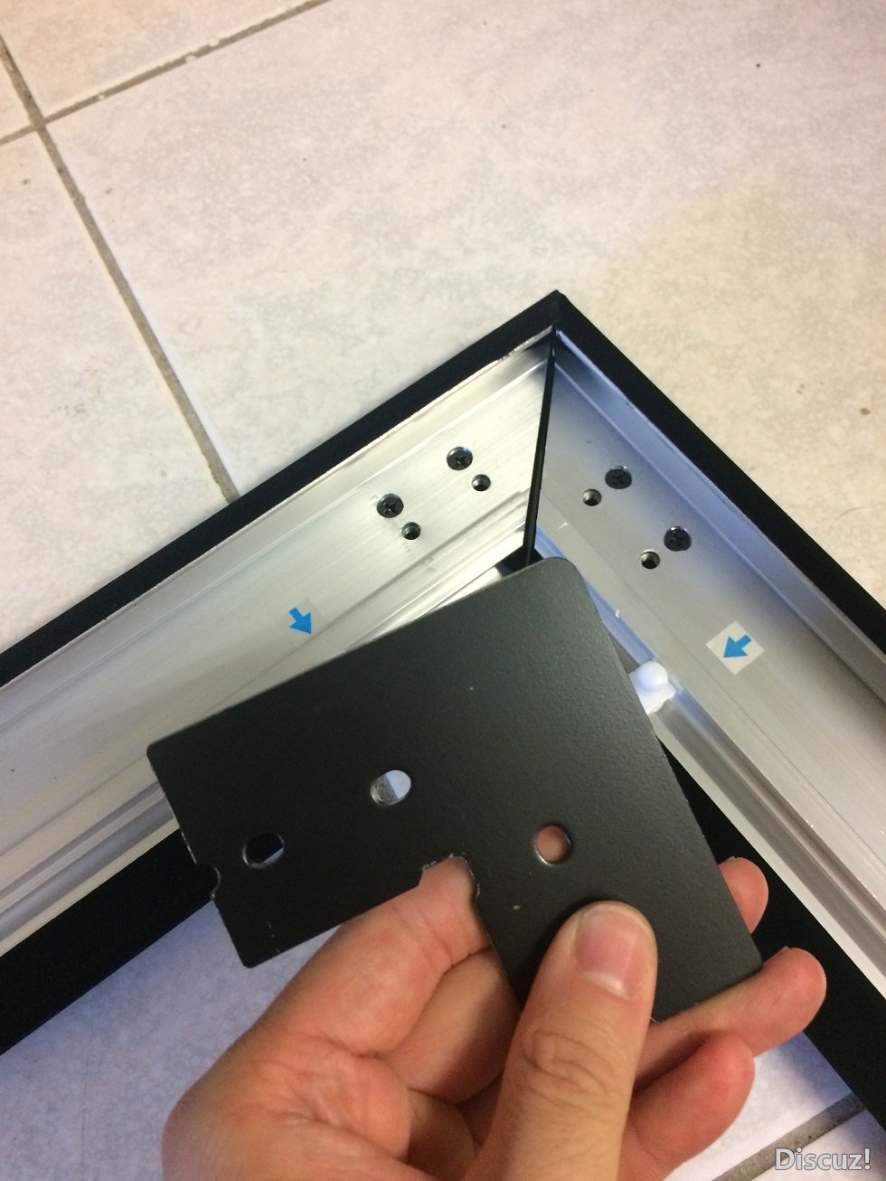

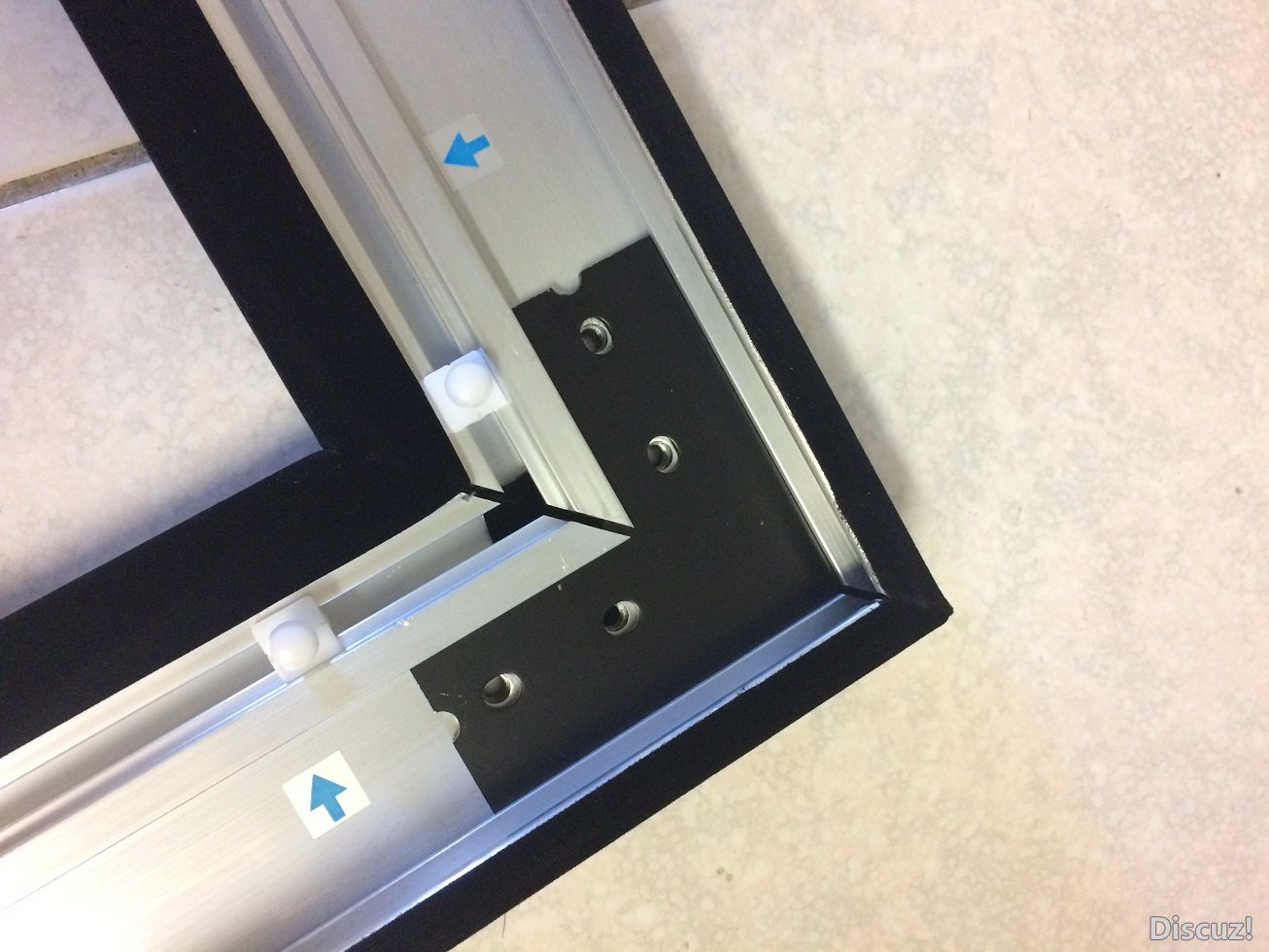

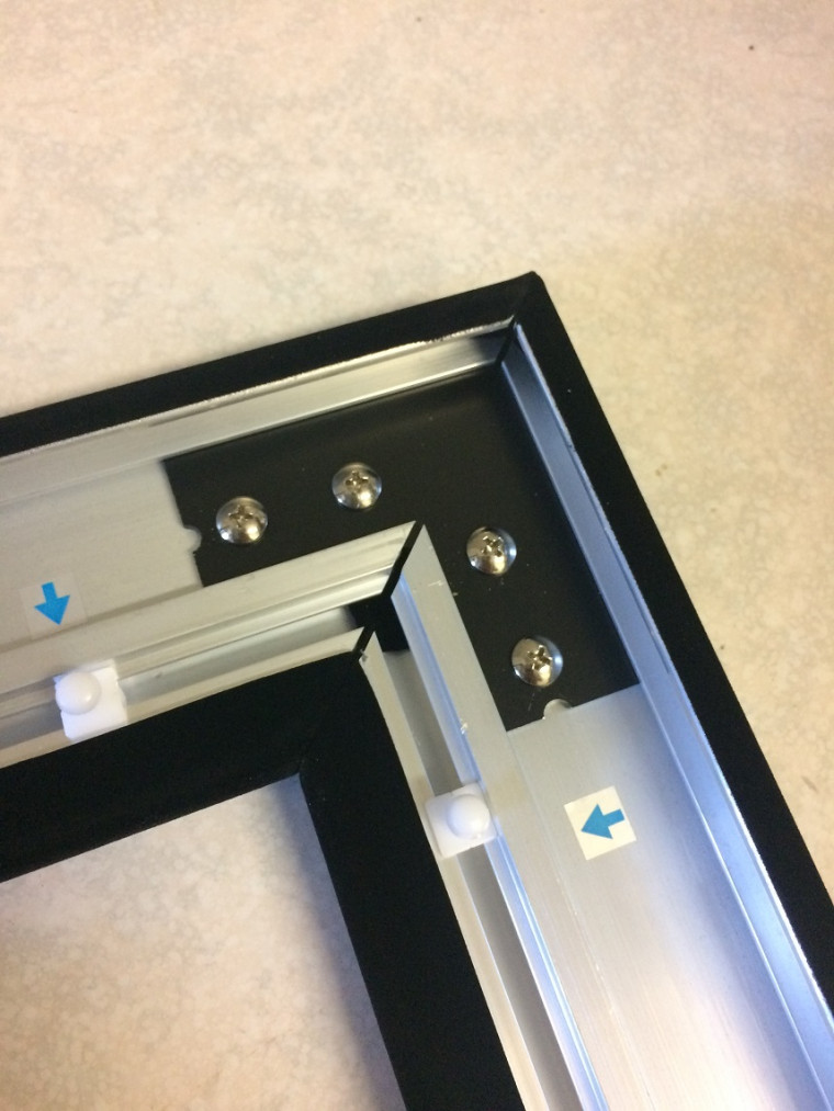

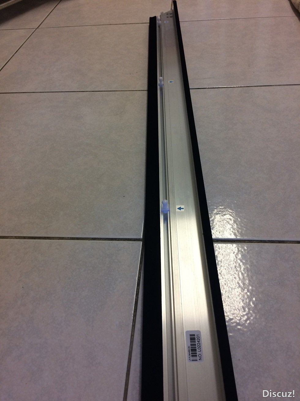

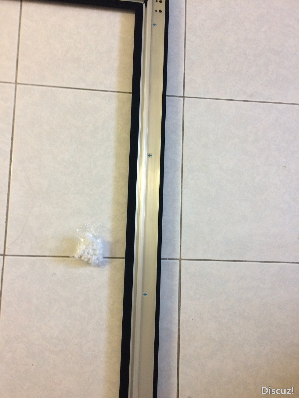

首先先將白色的小珠珠別放進四個布幕框中並對其箭頭,這個白色珠珠是用來把布幕稱好用的,位置正確很重要唷

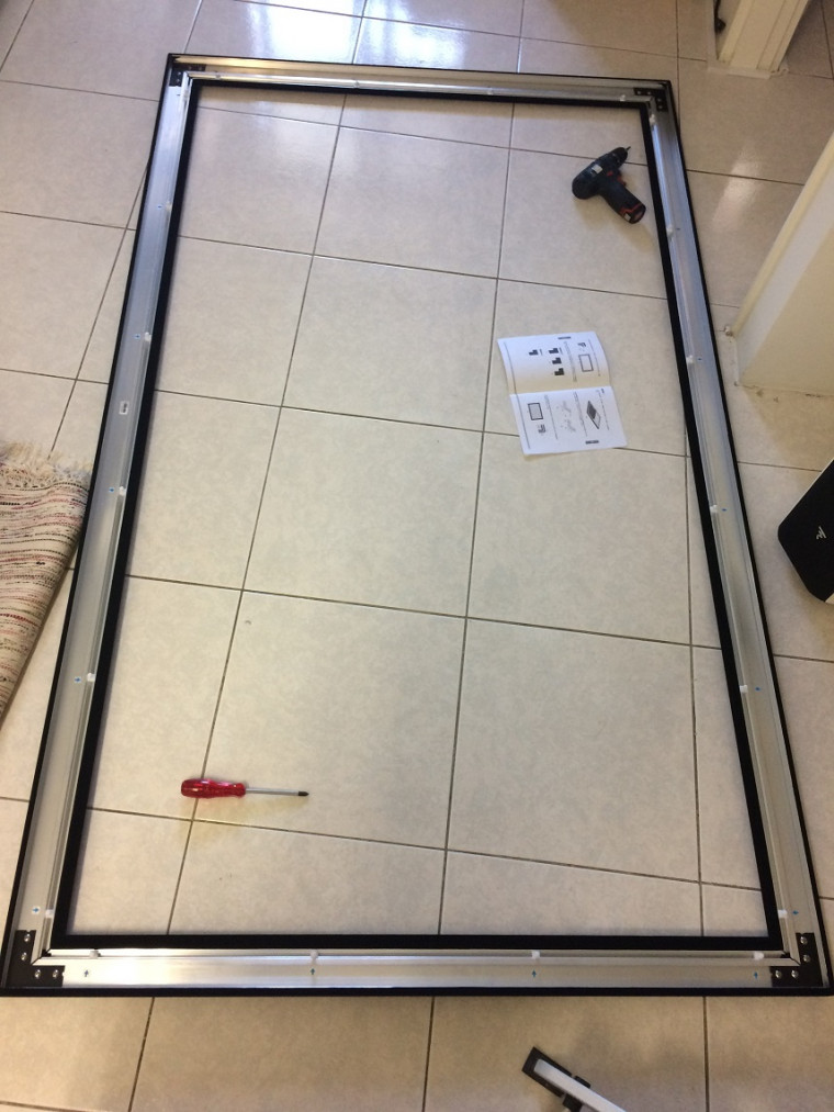

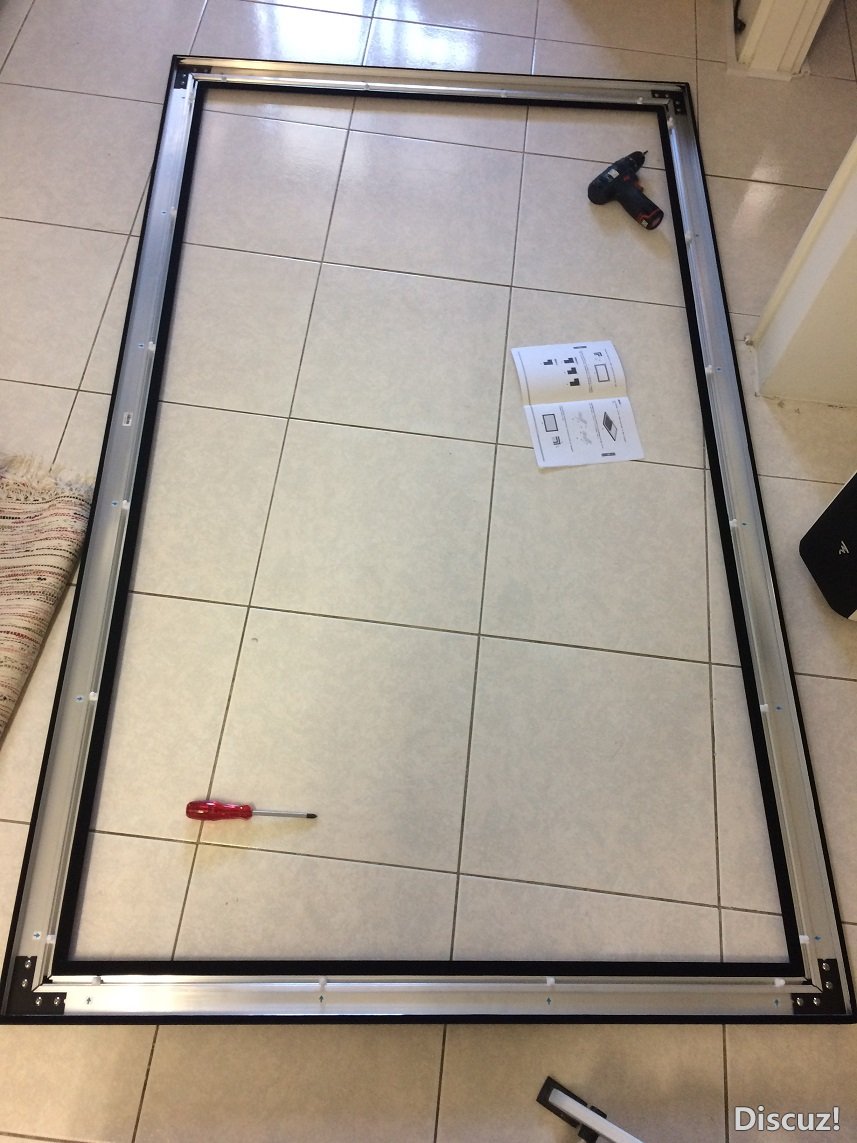

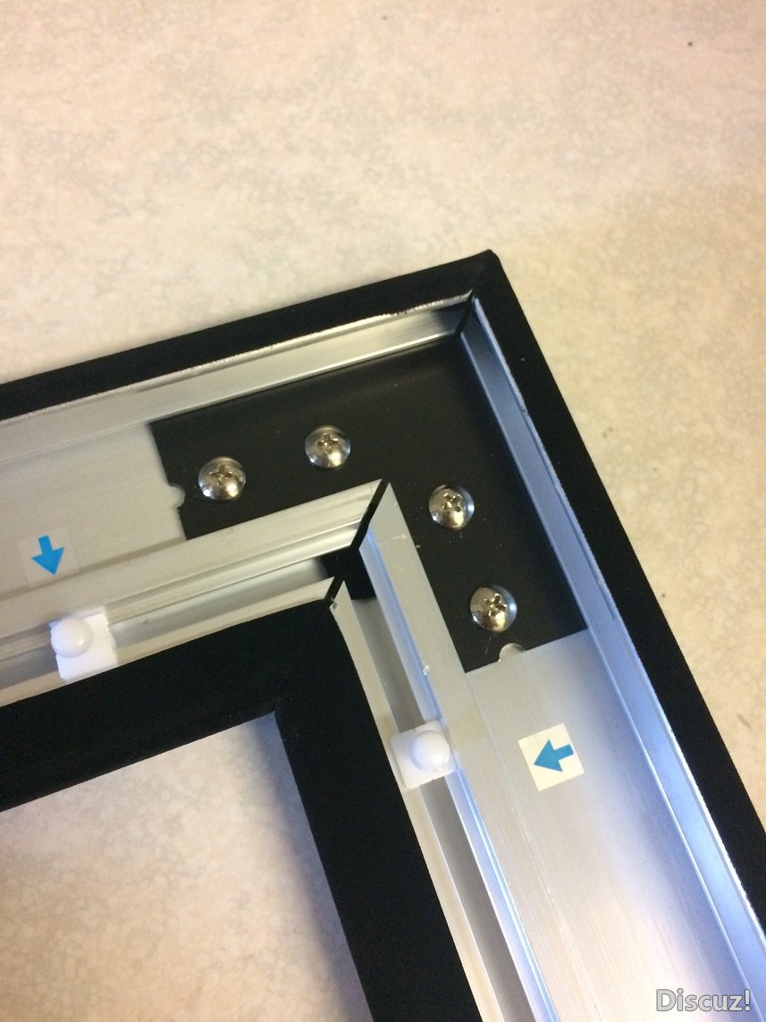

將框邊連接再一起並用黑色的角快將四個角固定住,這一個步驟會決定了你的眶是四四方方的長方形還是歪七扭八的菱形~~
組成看起來很有few阿~

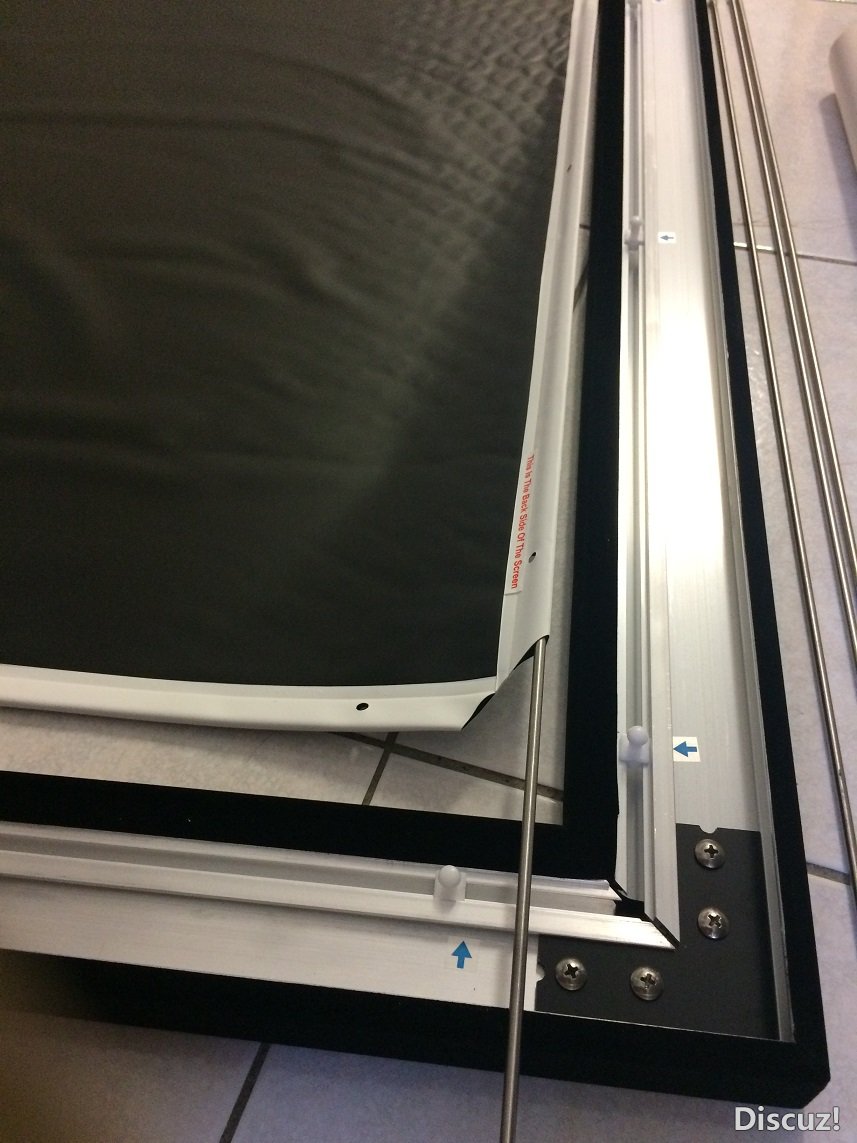

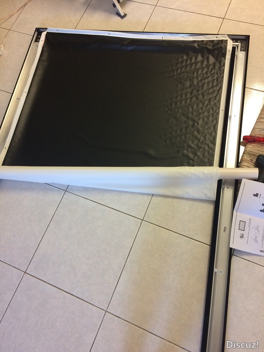

把布幕攤開來,做這一個步驟的時候我忘了先掃地,結果翻過來後布幕已經髒了(淚

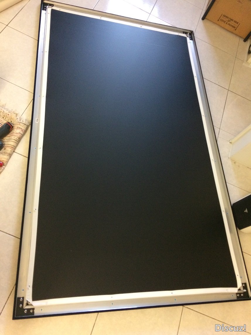

把四條鐵線穿進布幕邊緣並卡在白色株株上,這樣布幕就會被拉得均勻了唷
從背面看起來好平阿!

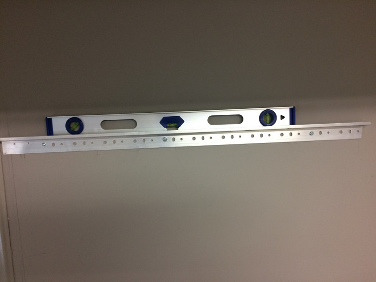

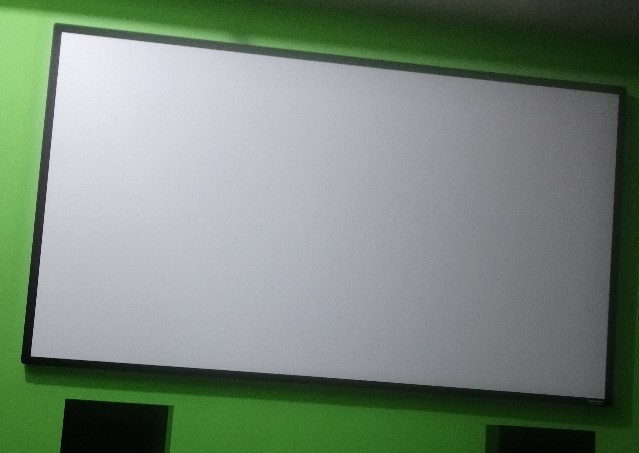

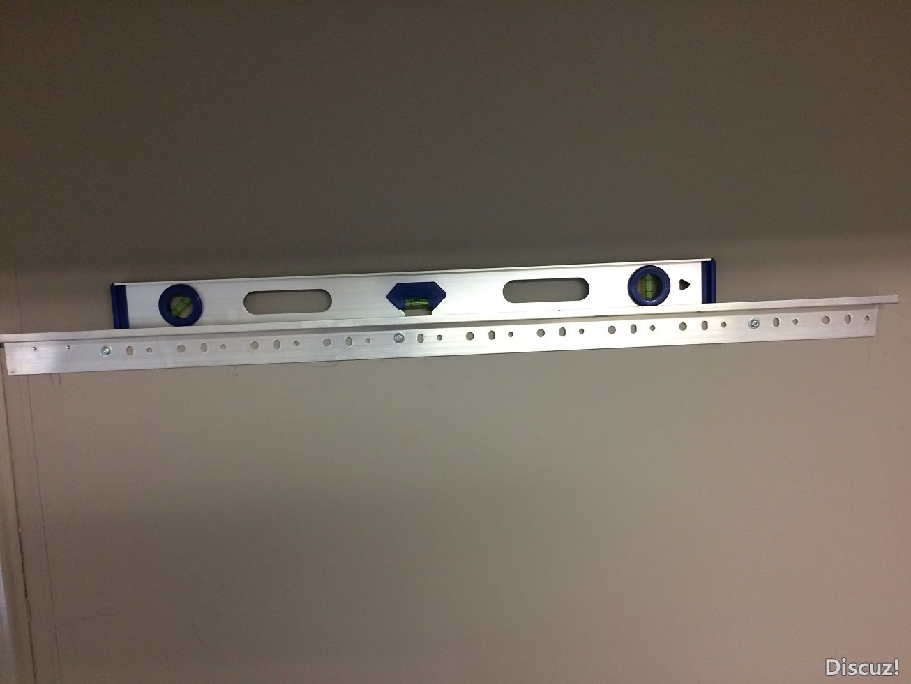

用水平尺鑽上上固定架

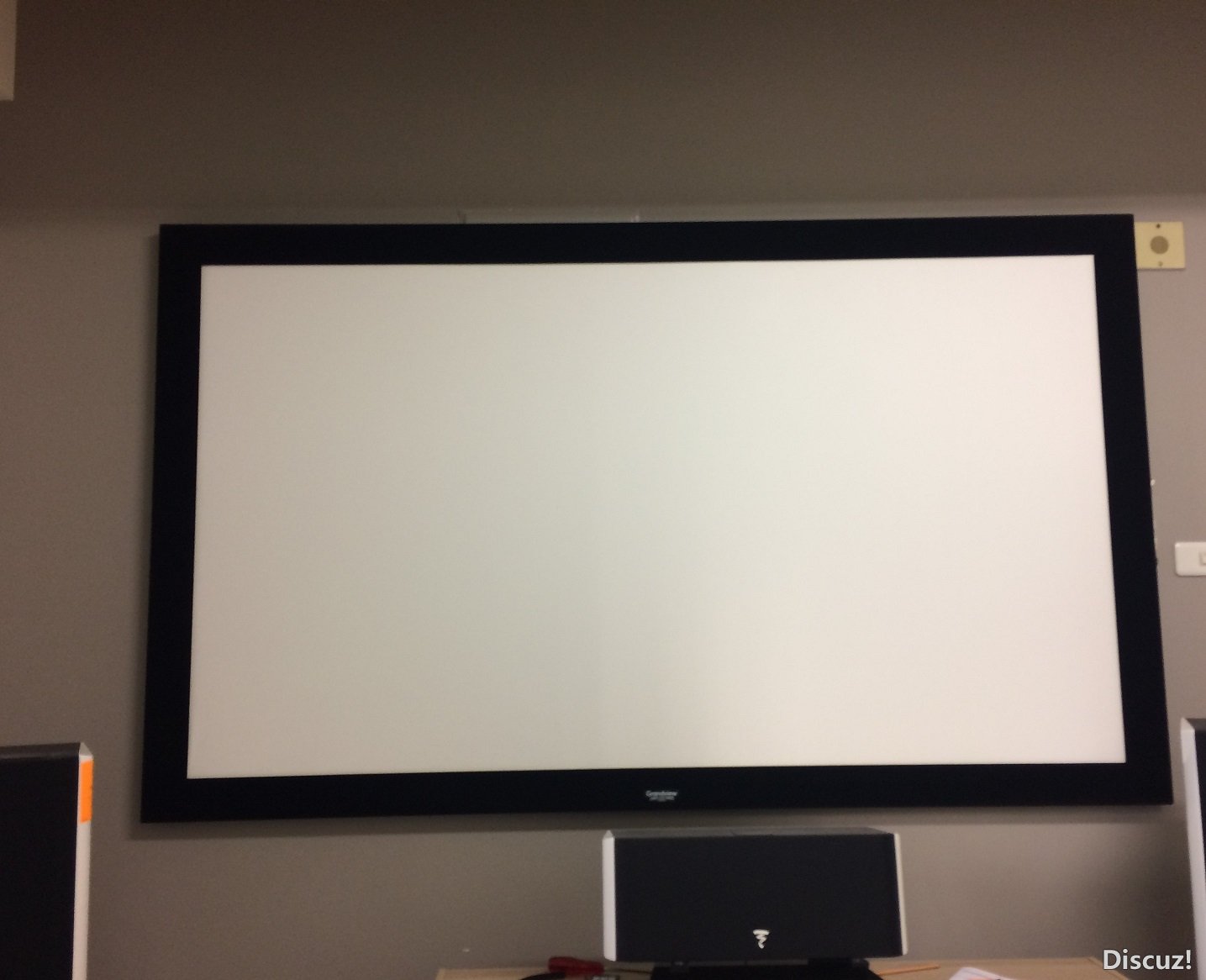

弄下固定架的時候有些麻煩,結果就忘了拍照了….,但值得一提的是,上下固定架的距離要很精準,所以孫大建議我先裝好上固定架後,把下固定架裝上布幕併用雙面膠黏好,把布幕擺上去後再把下固定架鑽好,這比較複雜,最後終於安裝好了,終於可以好好看電影了萬歲~~~(因為距離關係,我用的是84吋的固定幕)

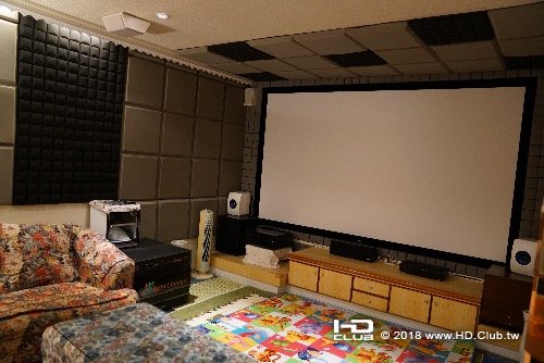

開箱到這裡,其實後續我重新安裝了一次安裝架的高度,我發現還是布幕中心約在90cm處比較適合我,這樣臨場感會比較深而且不用把脖子抬高看(畫面離沙發約2.6m),不過麻煩的就是中置喇叭就又要擺得更低了而且往上的角度要加大

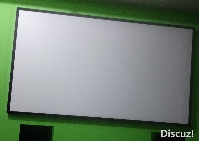

發表於 2018-10-21 00:34:26 | 顯示全部樓層
我的是106吋固定幕
樂特老闆幫忙安裝
