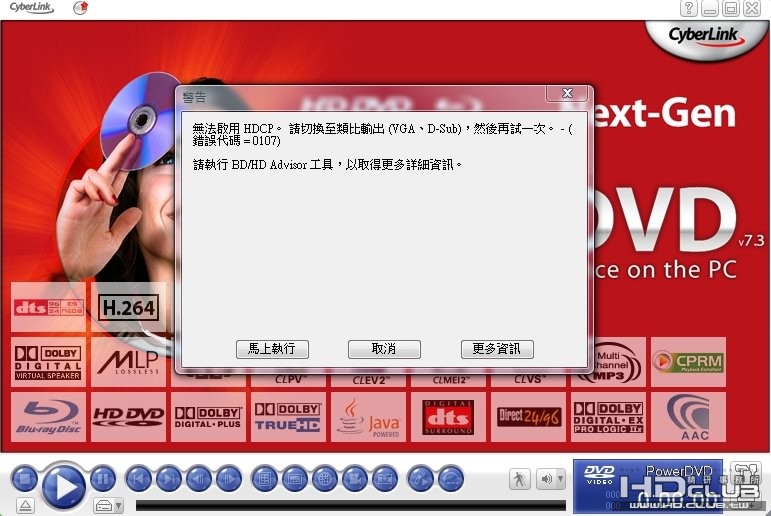

首先把藍光影片『DeepBlue』放入藍光燒錄機,CyberLink的PowerDVD會自動啟動,
哇!又跳出一個警告框,告訴我無法播放,怎麼回事!

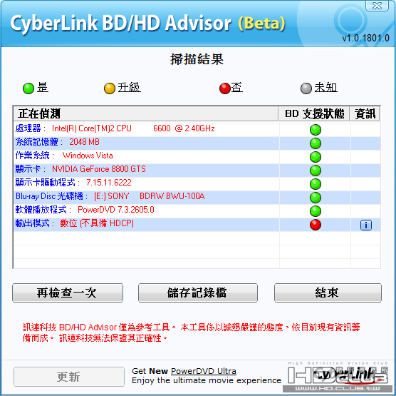

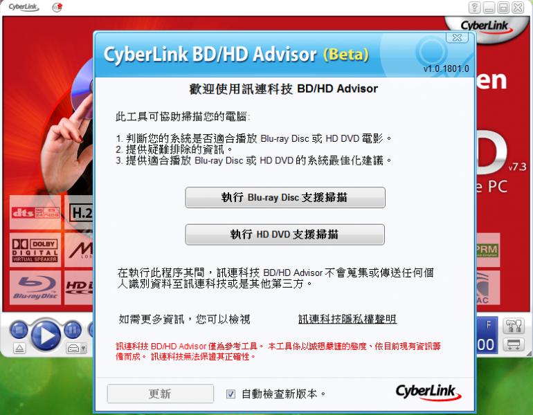

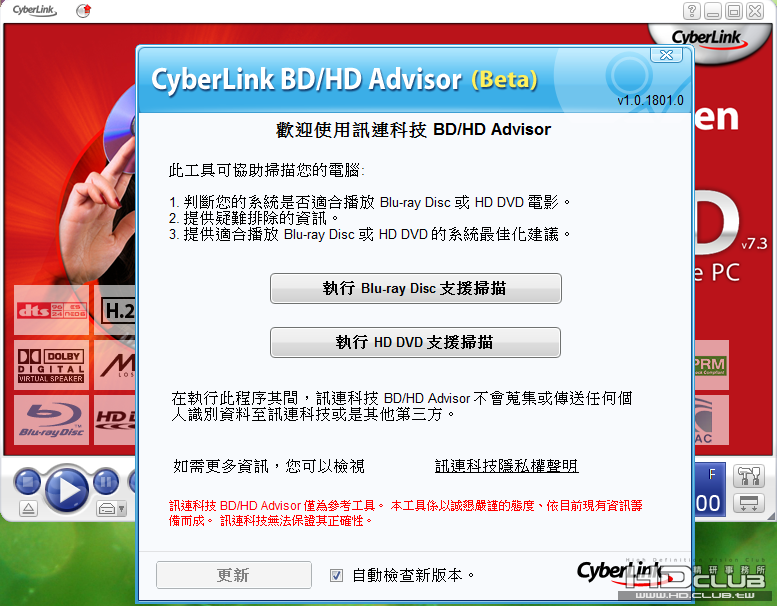

用BD/HD DVD Advisor檢測一下,此軟體可檢測出電腦是否完整支援BD/HD DVD的播放。
亮一個紅燈,原來我的電腦顯示器並不支援HDCP (HDCP屬於AACS防拷的一部分)

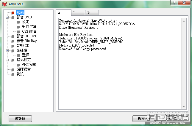

接下來打開SlySoft 的AnyDVD HD,(這時PowerDVD變成可以播放BD了,電腦顯示器並不支援HDCP無所謂啦)。

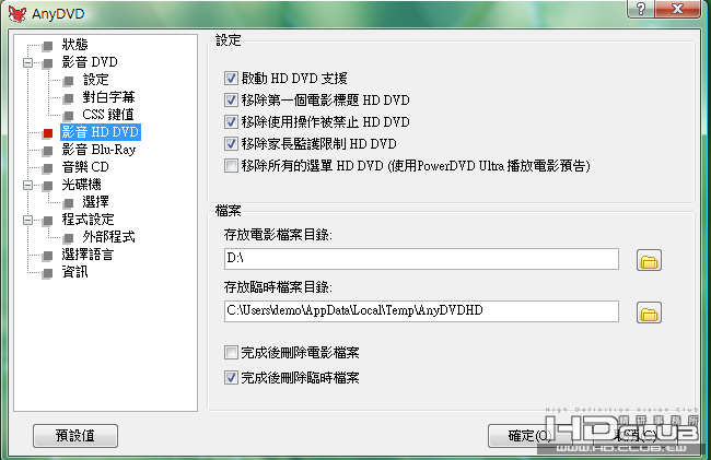

此軟體是本文的男主角,在破拷之前先來瞧瞧,看看是否需要事先設定什麼?
在光碟機選項裡是E槽是BWU-100A藍光燒錄機資訊
可預先設定是否移除HD DVD的開頭介紹,除了第五個選項外,都勾選,那是修正某些冷門片商相容性的問題。

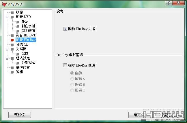

如果要移除BD區碼可在此設定,目前台灣與美、日同區,應無此困擾。

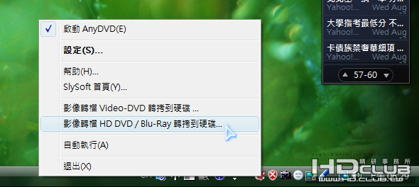

其實也不用設定甚麼,都預設好了,點選桌面右下角的紅狐狸,選擇「影像轉檔HD DVD/Blu-Ray轉拷到硬碟」

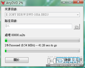

設定擷取出來影像的存放位置,按下「複製DVD」按鈕。
……等等等………………43分後……
所擷取的BD影片檔已存在電腦的硬碟,21.3G,以Power DVD播放,可行(節儉一點,不秀出此圖)。

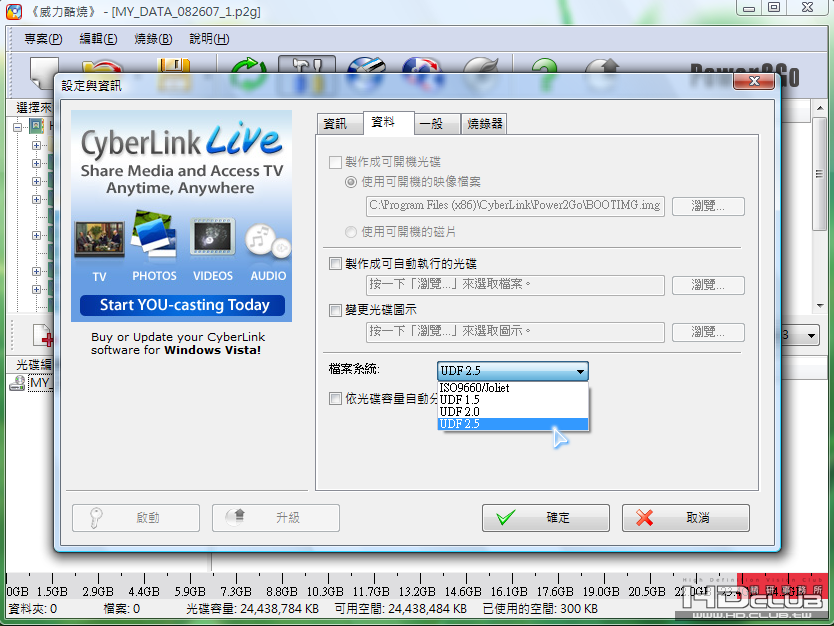

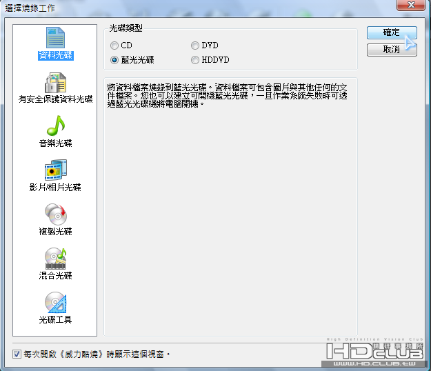

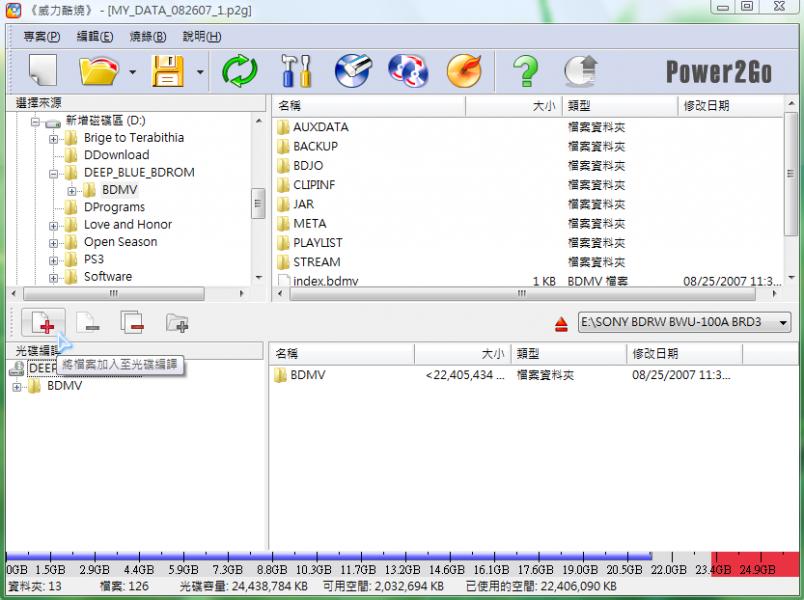

開啟Power2Go,選擇要燒BD

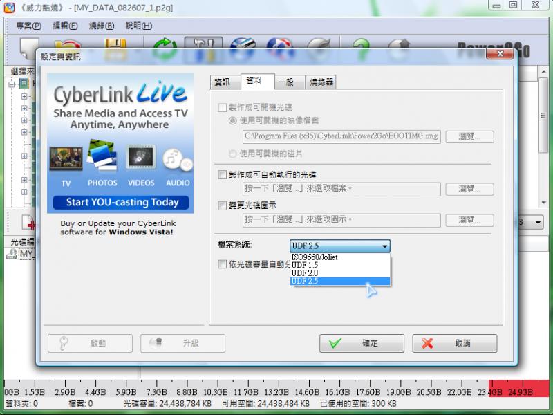

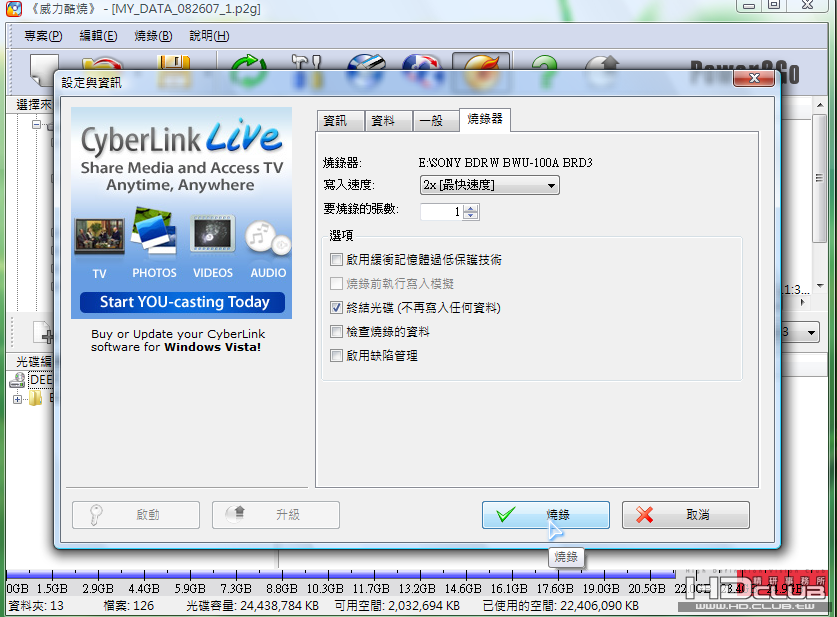

看看甚麼東東要設定,系統檔案記得挑選UDF2.5
看看燒錄機資訊

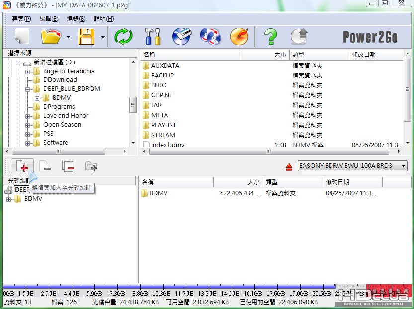

挑選所要燒錄的內容

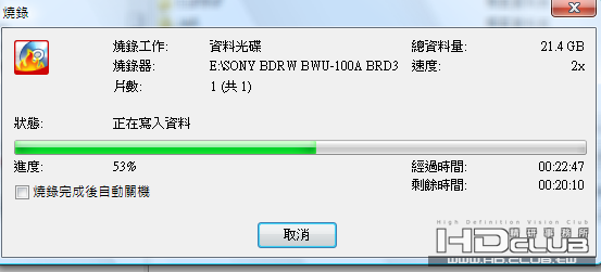

……等等等…………

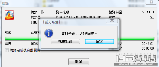

……43分後……

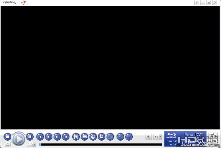

大功告成,測試看看
把完成的BD燒錄片放到電腦裡的藍光燒錄機播放看看,不用驚呀,播放軟體不再出現警告框,因為AACS已破解,HDCP相對的也不見了,因此電腦顯示器沒有支援HDCP也能播放。(我不會擷取播放影片中的螢幕,所以以黑相對)

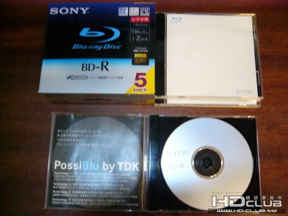

終於完成了,問題也來了,既然已有原版,又燒出這備份BD(品牌TDK,內容Deep Blue),所以只好送人了,只要你是第一個留言回覆『我要』兩個字,就送給你,掛號寄出免郵資(悄我留下姓名地址電話),已經有此片的人就把機會留給需要的人,第二名以後就抱歉了,因為我財力不夠雄厚呀!
