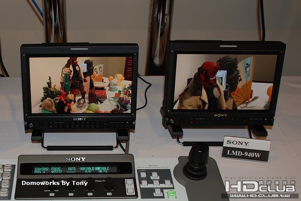

Sony 在 9 吋攜帶型的液晶監視器過去就屬 LMD-9050 的等級最高
但今年 NAB 新發表的 LMD-940W 似乎更不簡單
為何會有這樣的想法呢!以下個人初步的一些觀察~
從螢幕比例上不難發現,從原來的 4:3 變成了 16:9,這比例更能符合 HD 訊號來源的監看
且前方操作面板的設計上也有很大的不同。LMD-9050 的每個按鍵功能都是固定的
而 LMD-940W 則改採用 F1~F7 (功能鍵) 的設計,使用者可依需求自行調整定義
按下 RETURN 鍵時,會在螢幕上彈出各個按鍵目前所定義的功能為何
但為了方便使用,建議還是做幾張小貼紙直接貼在面板上,操作上應該會比較直覺些吧
兩台螢幕放在一起,從前面看起來似乎大小差不多
但從上方看下去便會發現 LMD-940W 明顯的瘦身成功,更適合攜帶
且針對攜帶考量上,LMD-940W 還在螢幕前面鎖上了一片保護面板,讓帶出去使用更安心
也因為變輕了,所以底座增加了腳架固定孔,提供了器材架設上的彈性

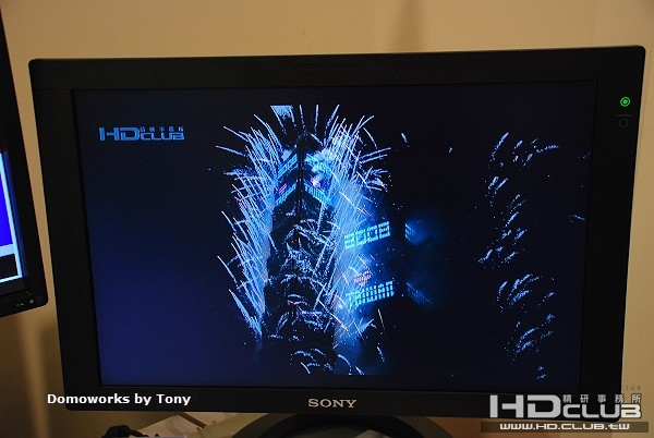

且慢!! LMD-940W 可是多了一個特異功能唷
先看看下圖吧,兩個螢幕的訊號來源是相同的,但卻呈現出不同的畫面對吧
因為 LMD-940W 可以切換 SCAN 模式,當選到 NATIVE 模式時,會用 1:1 像素的方式呈現
也就是說原始 1920*1080 影像,其中央 800*480 區域的影像會忠實的以點對點的方式呈現
因此 LMD-940W 在 NATIVE 模式下反倒能看到最原始的細節
且因 HD 比起 SD 在對焦上更要求精準時,這功能就能幫助做出更準確的判斷~
另外也可以開啟“CAMERA FOCUS”功能來輔助對焦
這功能就有點像是攝影機上的 Peaking
上圖左邊是開啟時,對焦物體會有邊緣強化的效果。右邊則是沒有開啟時的畫面

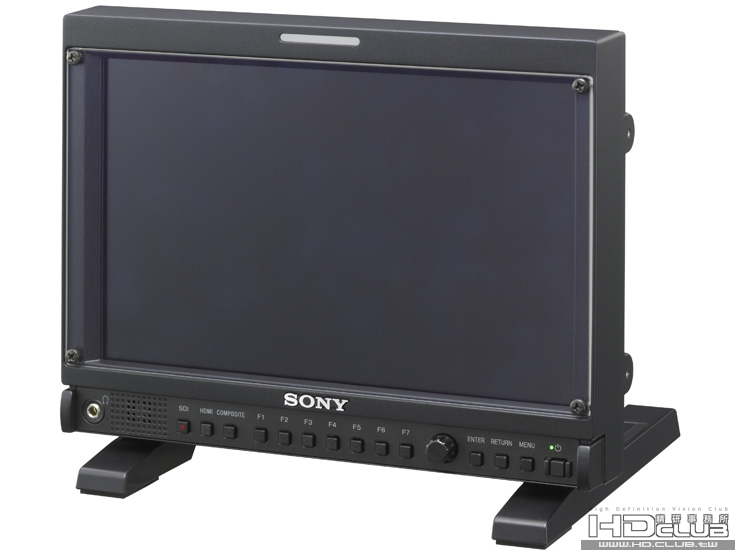

3G-<font size="4">SDI</font>と<font size="4">HDMI</font>信号規格に対応し、多様な信号フォーマットを広範にカバー<br>HD/SD-SDIとコンポジット入力に加え、3G-SDIと
HDMIを標準装備。<br><font size="6">1080/60p</font>や、HVRシリーズ、“まめカム
”(HXR-MC1)などHDMI出力を搭載した機器にも対応します。<br>また、デジタルとアナログの主要放送信号フォーマットに対応し、映像制作のさまざま
な場面でお使いいただけます。<br> LMD-940W.jpg <br><br> LMD-940W_003.jpg <br><br> LMD-940W_004.jpg <br><br><br>
