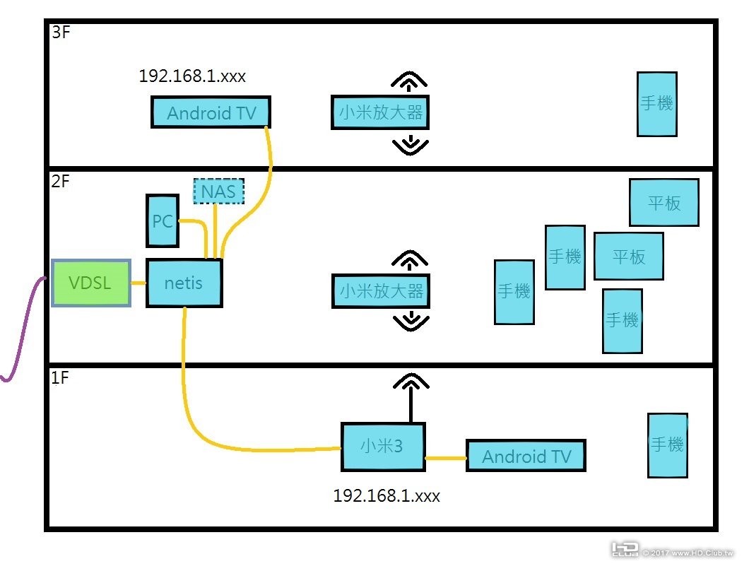

我有個網段問題困擾我很久了,家裡因為有多台IP分享器,所以手機與電腦互不相通,檔案分享(NAS)也不管用,很頭痛

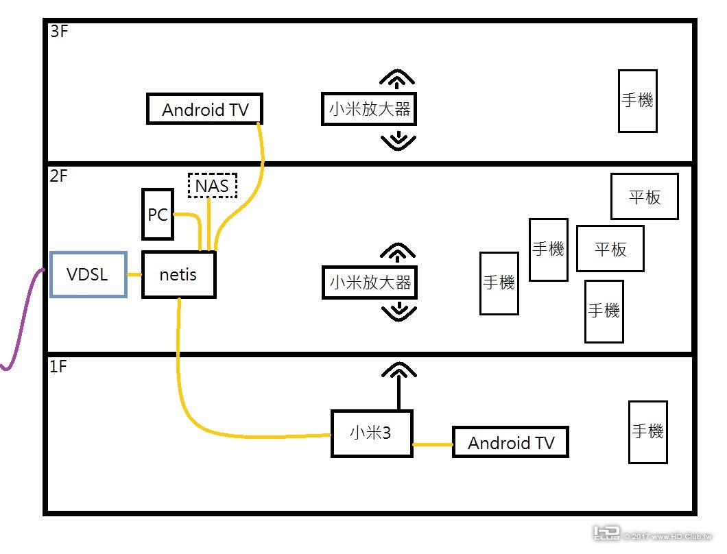

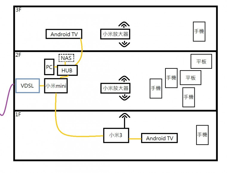

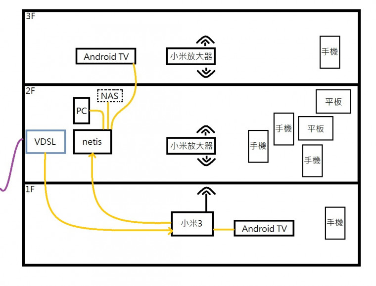

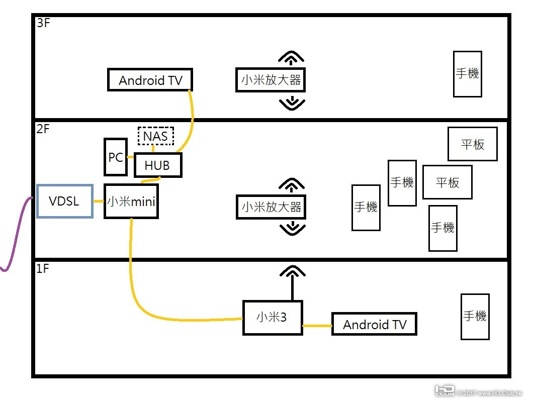

首先是我目前網路圖
VDSL進來到家,因為特殊原因孔被佔滿,所以自己的網段從netis WF2409D開始
給了二樓的電腦、再兩條網路線分別到三樓跟一樓
一樓是家裡Wifi的中心,由小米路由器3擔任工作
而二樓與三樓訊號較差的地方再靠小米放大器延伸

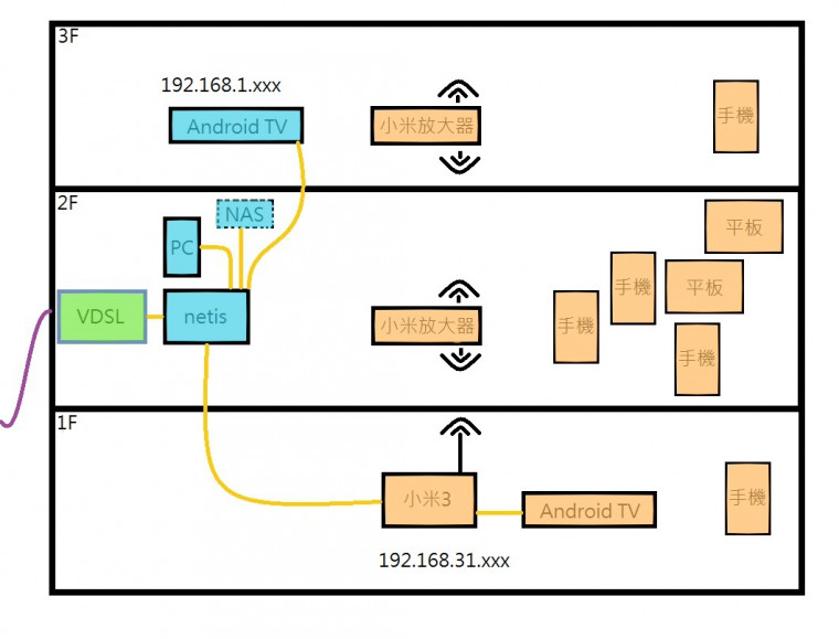

現在問題來了
雖然每台裝置都有網路,可是從顏色可以看到網段不一樣
這表示橘色裝置找不到藍色裝置,反例也是
一樓的播放器找不到NAS的檔案,而三樓沒辦法用手機操控播放器
解決方法就是關閉小米的DHCP,讓IP分享的工作由netis分發
而這就是我目前卡關的地方了...
根據網路上的經驗,我嘗試過:
將網路線插到小米的WAN孔(或LAN孔),設定"路由器模式",網段改為192.168.1.x,關閉DHCP
將網路線插到小米的WAN孔(或LAN孔),設定"有線中繼(AP)模式",網段改為192.168.1.x,關閉DHCP
結果要嘛沒有差別就是連網路都連不上...

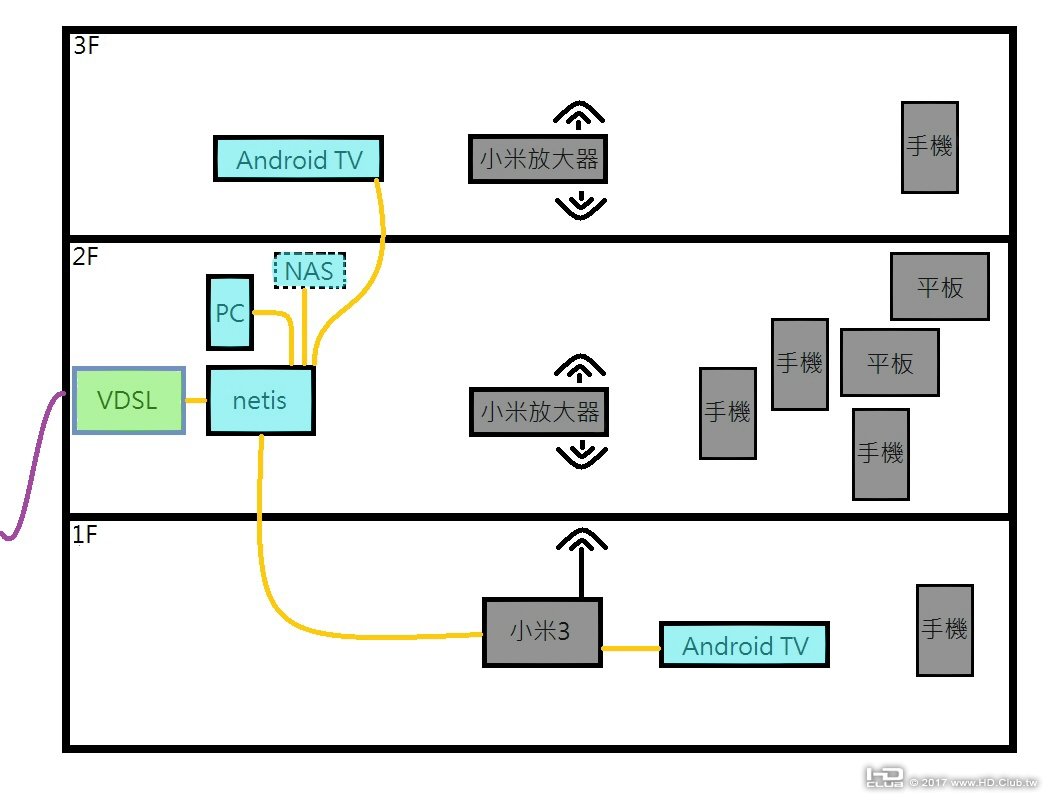

難道要做中繼都要自家的產品配合嗎?那網路圖就會變成這樣
我有點疑惑這樣也行不通,況且小米路由器的LAN孔超少,我還要再加一台HUB,不想要搞得這麼多麻煩
而我也嘗試換另外一台跟前端相同的Wifi分享器,第二台netis WF2409D
同樣插WAN孔(或LAN孔),關閉DHCP,網段改為192.168.1.x
結果也是無網路或甚至無法連接Wifi了
這時我有點納悶需要解答的是:這是不是對Wifi沒用,只是改變IP分享器對WAN孔與LAN孔的工作模式

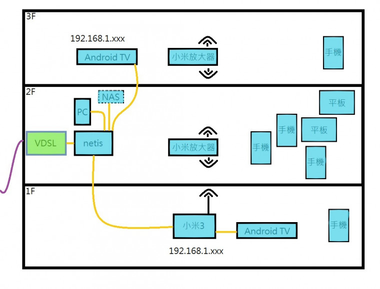

如果是,那網路圖就得變成這樣
而我很不希望這麼做,因為一到二樓的網路線超級長且超級不好拉
如果有經驗的希望可以為我解惑哪個步驟遺漏或設定不當,還是IP分享器先天設計的限制...感謝
發表於 2018-8-19 17:17:14 | 顯示全部樓層
不熟小米的機器,但是一般分享器的做法,netis的LAN連小米3的LAN,小米3的DHCP關。
另外2F的WiFi為什麼不走netis,3F的放大器也可用於放大2F netis的信號。

發表於 2018-8-21 09:22:02 | 顯示全部樓層
本帖最後由 KOBSS 於 2018-8-21 09:23 AM 編輯
VDSL 接 router (Wi-Fi AP 或是分享器) 的 WAN, router  (Wi-Fi AP 或是分享器) 的 LAN 接到下一台 router  (Wi-Fi AP 或是分享器) 的 LAN
** 注意, router 對 router 是 LAN 對 LAN, 不是 LAN 對 WAN
只有連接 VDSL WAN 的那台 router  (Wi-Fi AP 或是分享器) 開啟 DHCP, 其他 router  (Wi-Fi AP 或是分享器) 均關閉 DHCP
然後是一個小技巧...
每一台的 router 設定不同的保留 IP 區段!  (很重要!!)
例如: 連接 VDSL 的 router 對 LAN 設在 192.168.1.1
第二台 router 對 LAN 設在 192.168.2.1
第三台 router 對 LAN 設在 192.168.3.1
如此類推
  ( 192.168.0.0~192.168.255.0 每段 256 個 Class C )
由於每台 router 的 gateway 不同, 關閉 DHCP 之後, 沒開啟 DHCP 的 roter 就失去 gateway 能力, 自然就不會影響別的區段的裝置了

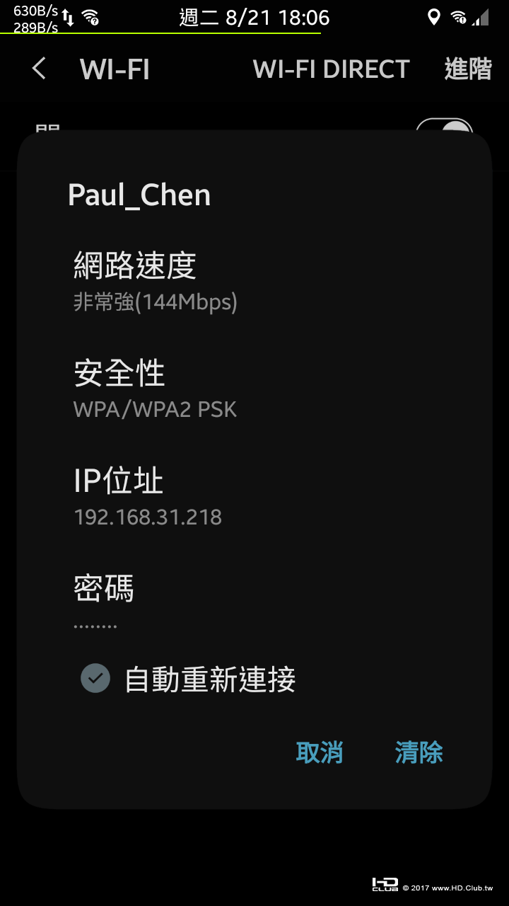

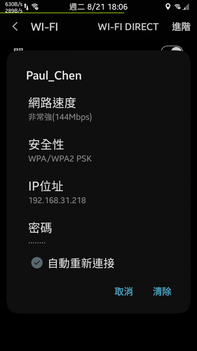

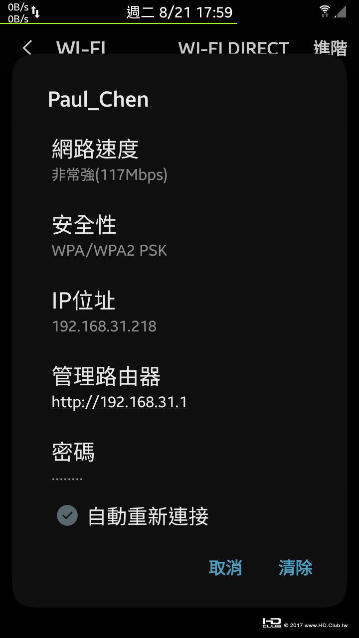

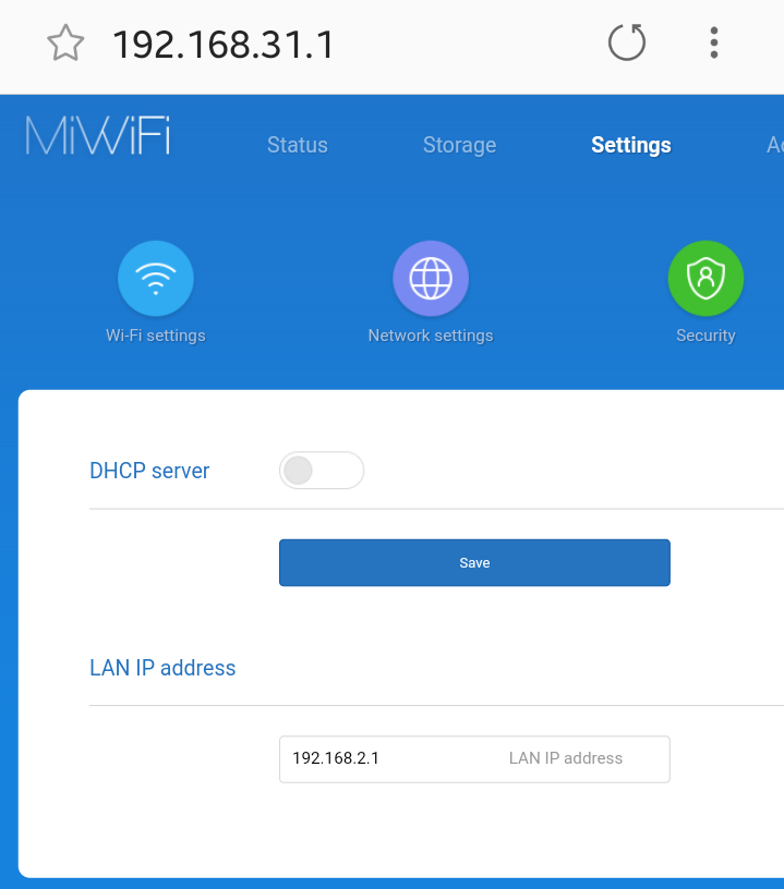

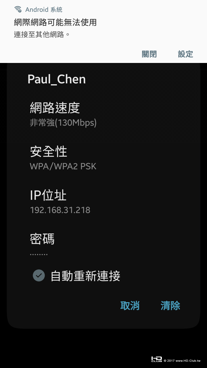

所以這是小米3正常時的樣子

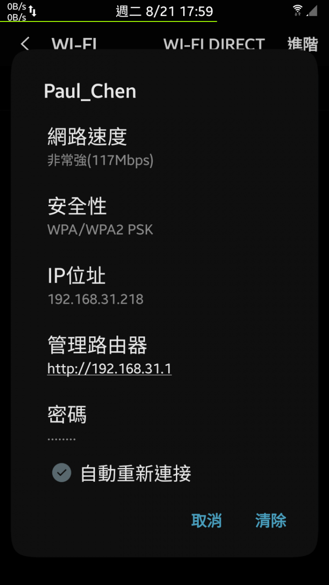

手機連上wifi可以看的到DNS
IP是小米3分發的192.168.31.x

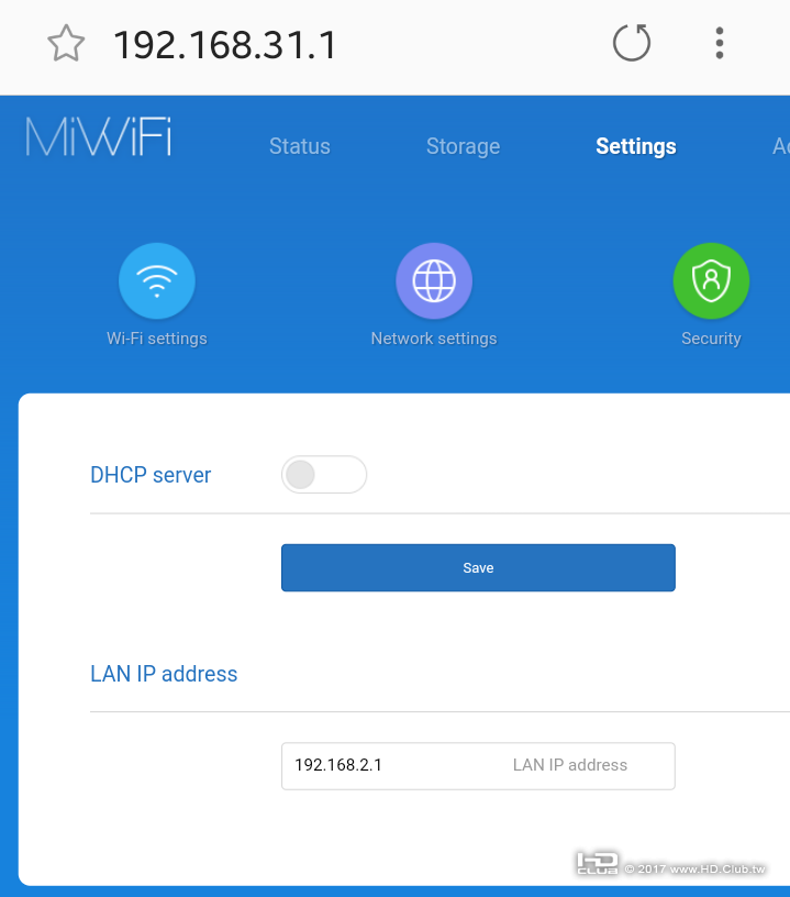

現在我照你說的關閉DHCP, IP設192.168.2.1

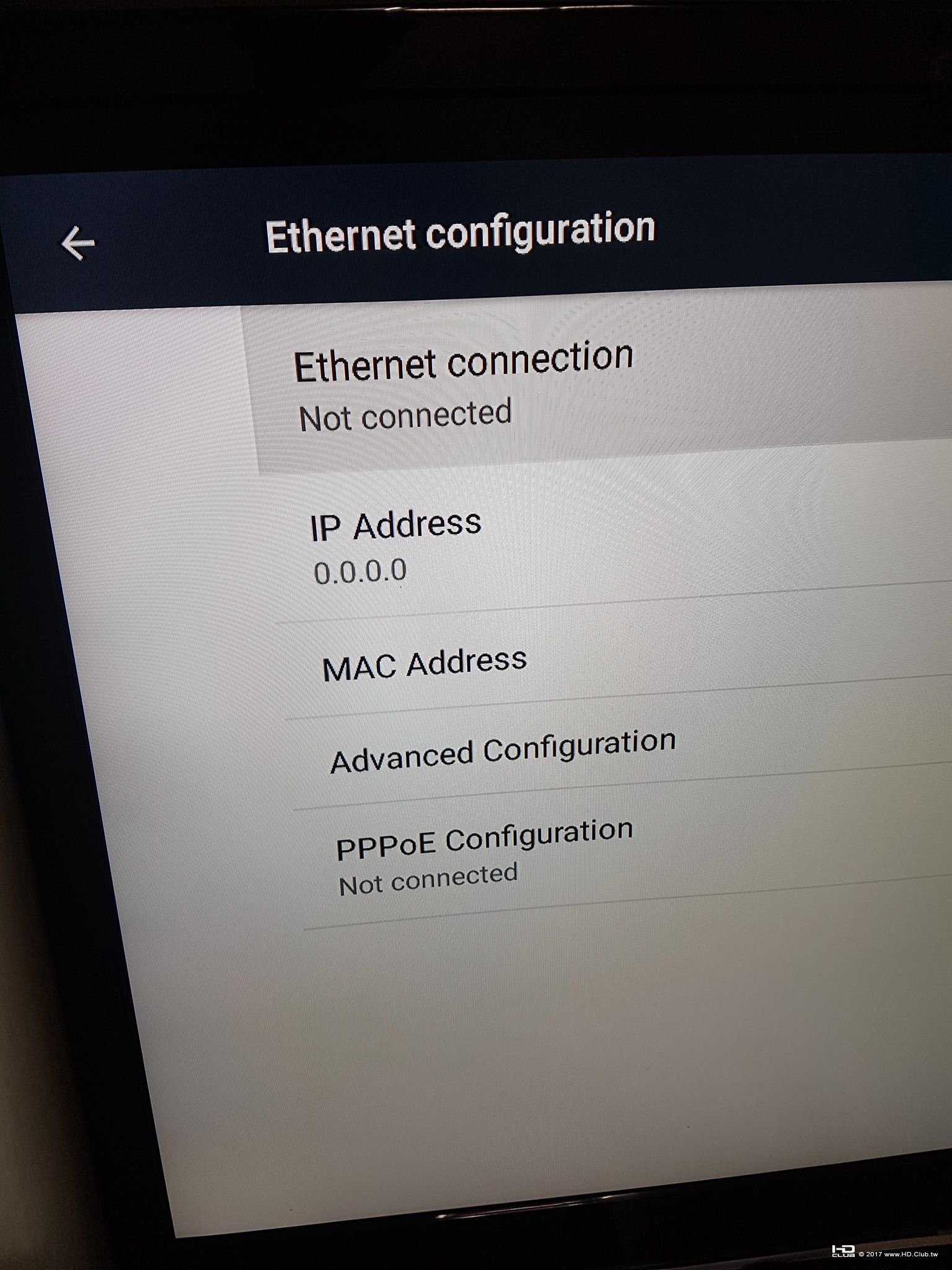

網路線插置LAN孔後重新開機,Wifi沒有網際網路能力,也找不到DNS
而且IP仍然是小米3分發的192.168.31.x

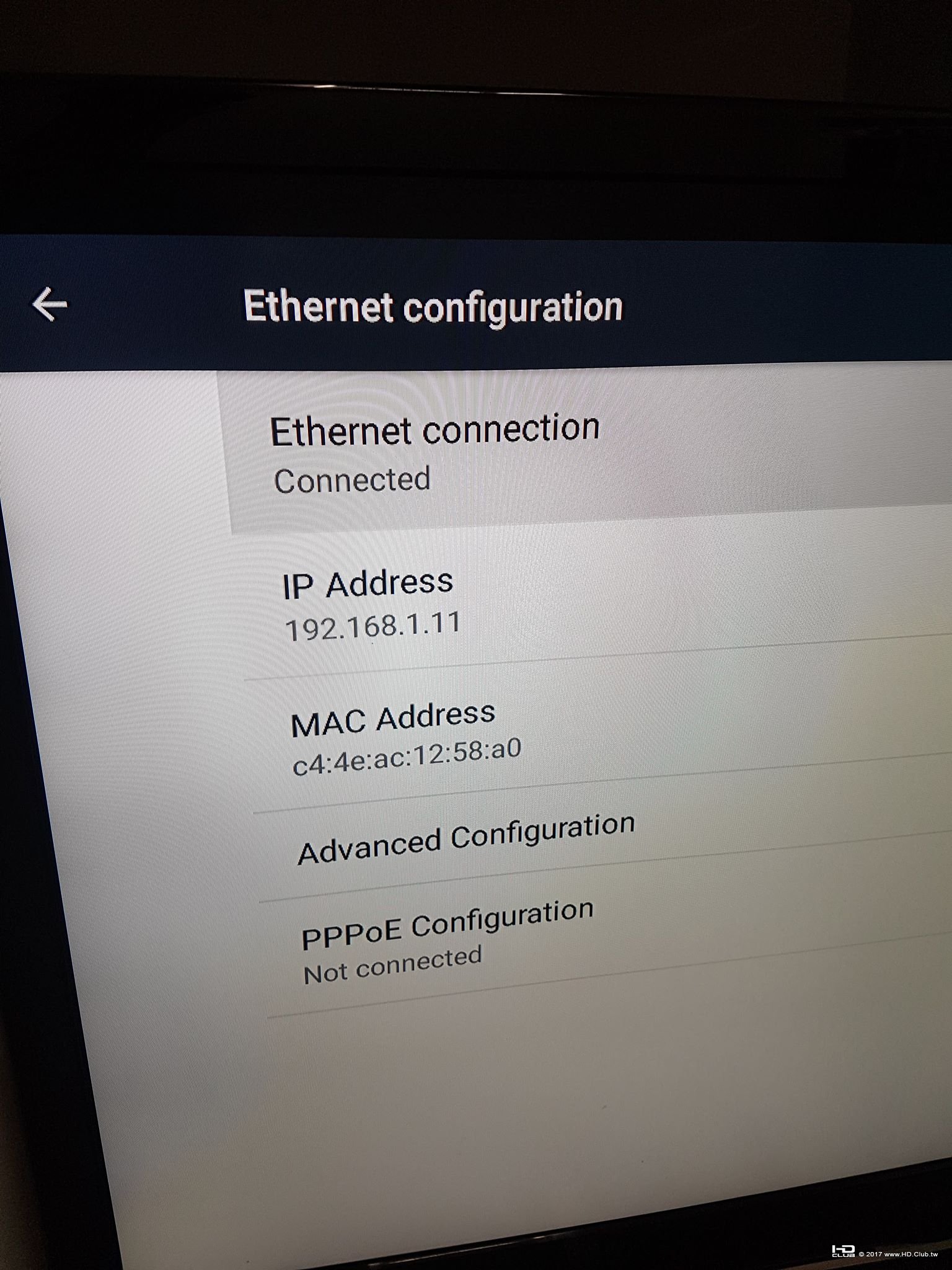

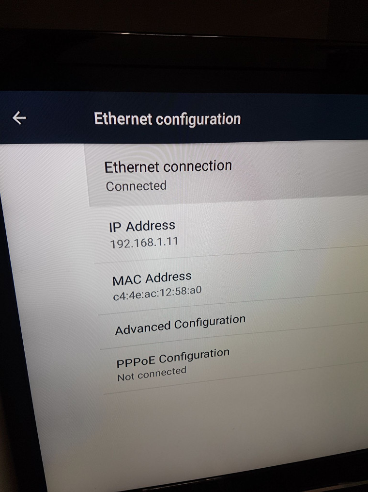

然而外一孔我有插一台Android TV,有網際網路能力
抓的IP也是netis的192.168.1.xxx

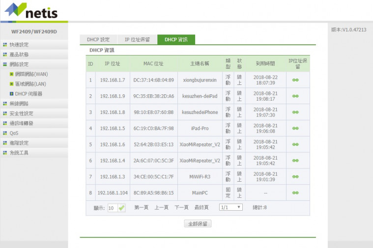

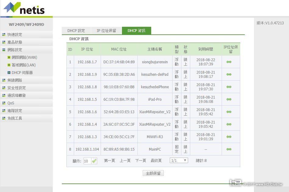

這時我跳來netis檢查,偏偏有顯示裝置,但也是沒有網路連線能力
1.jpg 從電腦端也是不管怎麼輸入IP都連不上小米3
我再試過插上WAN孔重新開機,全部經過小米3的裝置都沒有網路

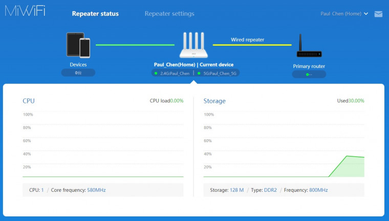

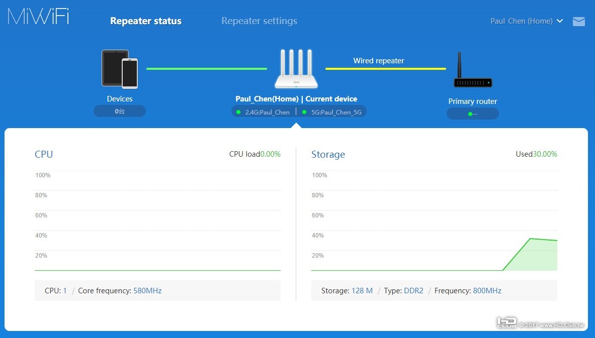

好..reset再來一遍,我也測試他的AP模式
一樣關閉DHCP, IP設192.168.2.1
他要求我要插WAN孔,這時我能從netis這端控制小米3
可是wifi仍然沒有網路連線能力
然後Andtoid TV網路線也沒有分配到IP了
我實在不理解家用網路怎麼那麼難搞...

這個架構是正確的, 問題在:
從 netis 到 小米3 這段, 接到小米3 的 WAN, 以至於從 "小米3" 連接的無線裝置不在 netis 分配的 192.168.1.xxx 區段
不在同一區段, 就無法連接到同一區段的裝置
您的小米3 有幾個問題:
1. 有線網路速度不足, 小米3 無論是對內 LAN 還是對外 WAN 都是 100Mbps, 您家中所有無線裝置被它卡得死死, 而您卻不自知
2. 如果您的設定正確, 那麼這台小米3 確定喪失 WAN to LAN 轉發控制權, 這種設備我會直接丟掉不再使用
3. 如果您按照我的建議連接並設定, 您的小米3 連接的 Android TV 仍分配不到 IP address, 那麼這台小米3 連 LAN to LAN 功能都異常, 這種設備我會直接丟掉不再使用
如果您不是設備有問題, 就是您 WAN 跟 LAN 連接不正確
WAN 是對外, LAN 是對內.
接在 LAN 的裝置設備可以看到彼此, 跨出 WAN, 防火牆會將大部分 port 都封鎖不回應, 除非您在 router 特別打開指定 port, 或是關閉防火牆讓大家一起裸奔
所以您如果要讓所有裝置都能使用 netis 的 LAN 上的 NAS, 您必須讓裝置都在 LAN 的同一區段.
(設置的重點: 只有對外 VDSL 是接 WAN, 其他都是接在 LAN, 切勿 WAN LAN 隨便接, 除非您很清楚自己在做什麼)

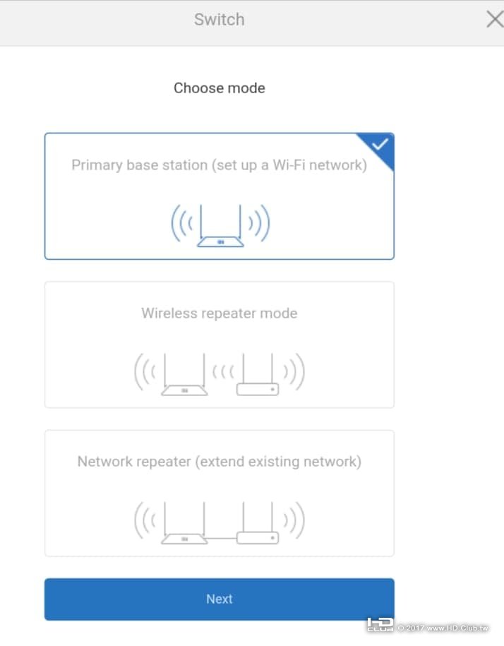

小弟也覺得關鍵在小米3,運作方式不正確。可能是設定錯誤、本身故障或本身功能限制所造成,小弟不熟小米3,無法給更多建議。但類似的架構小弟個人在其它品牌(ASUS、D-Link...)做過是沒問題的,只要將其運作模式為基地台模式(非Router模式)即可。
發表於 2018-8-22 10:46:42 | 顯示全部樓層

小弟也覺得關鍵在小米3,運作方式不正確。可能是設定錯誤、本身故障或本身功能限制所造成,小弟不熟小米3, ...

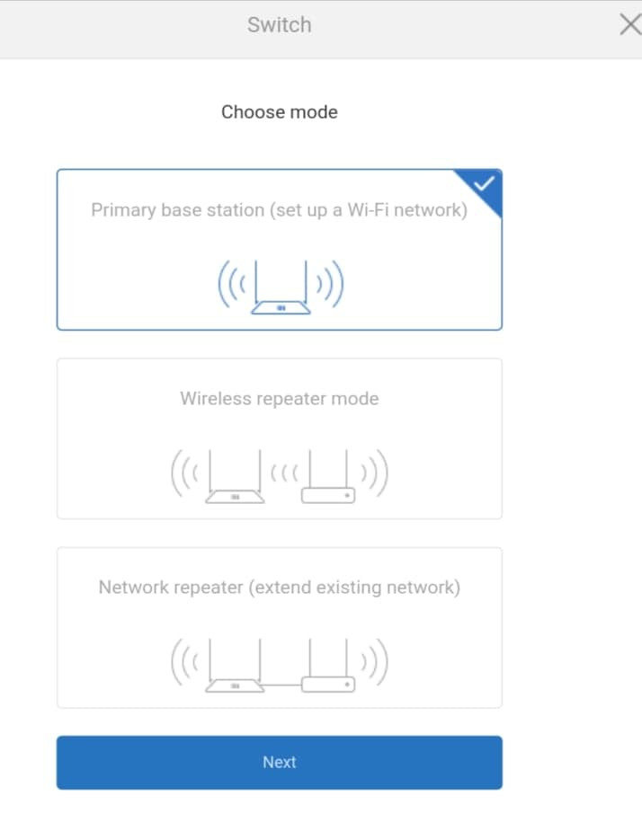

基地台模式是指Network Repeater那項嗎?

發表於 2018-8-23 01:26:44 | 顯示全部樓層
本帖最後由 GeorgeCD 於 2018-8-23 08:42 AM 編輯
XzCraftP 發表於 2018-8-22 05:03 PM
Network Repeater(extend existing network)?沒有更詳細的運作模式說明嗎?光看這幾個字和其它兩個比起來好像比較有可能。你可以實際試試看它是如何運作的囉~
另外,圖中的netis和小米3裝置上的網路線分別接在該裝置的WAN Port或LAN Port均未標示,資訊不足......

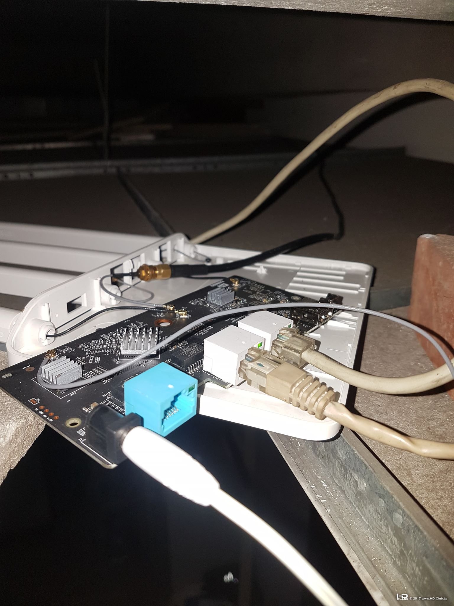

發表於 2018-8-23 09:29:40 | 顯示全部樓層
本帖最後由 KOBSS 於 2018-8-23 10:10 AM 編輯
這張照片的接法, 有線網路確實是接在小米3 的兩個 LAN 埠, 如果 LAN 對 LAN 還不通, 設備應該有問題, 建議更換
上面樓主有提到, 更換 IP address 後, 連不到 小米3
網路基本觀念之一, 同一 IP 區段下的設備才能彼此相連
您已經關掉 小米3 的 DHCP, 您的設備就不會再被 小米3 配置 IP address, 所以您必須手動給予設備 IP 位置, 將區段設為 小米3 的區段
您才能再度連接到 小米3
這是基本網路知識喔
把 小米3 的 IP 設到別的區段, 目的就是不要它來干擾我的主要使用區段的設備, 既然它被我排擠了, 當然沒辦法在正常情況下連上它囉...
新的設備無論效能或是功耗, 都會比舊設備表現更為優秀, 而且設置更簡單更人性化
死撐著不換只是浪費時間及金錢, 因小失大.  (即使再有錢也買不到時間)
建議樓主再考慮看看...
