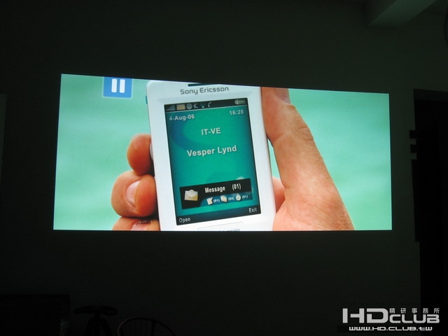

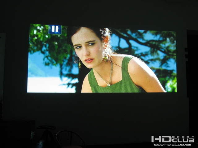

發表於 2009-10-14 11:15:55 | 顯示全部樓層

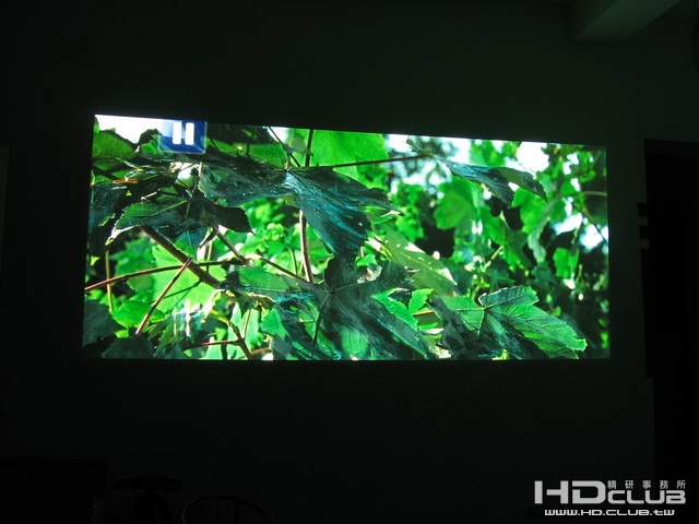

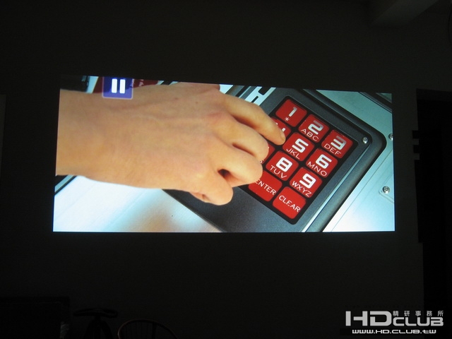

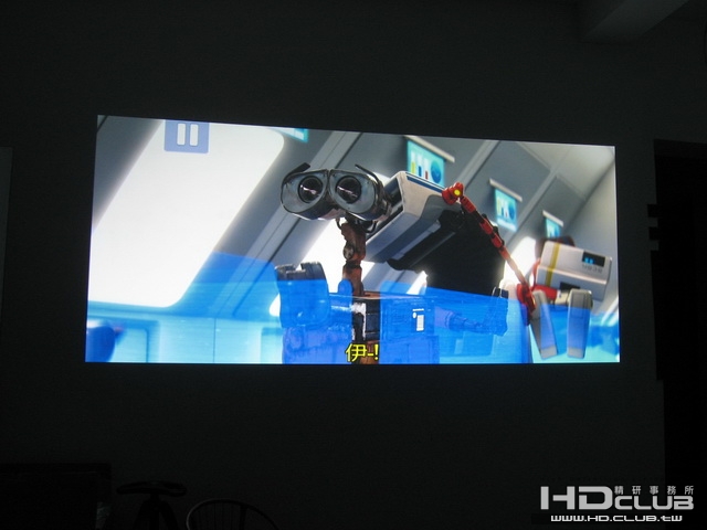

投影機 HD80 LV
外掛最新研製的高階變形鏡頭
信號源:愛視達mini1.1高清播放機
投影畫面:120英寸 2.35:1

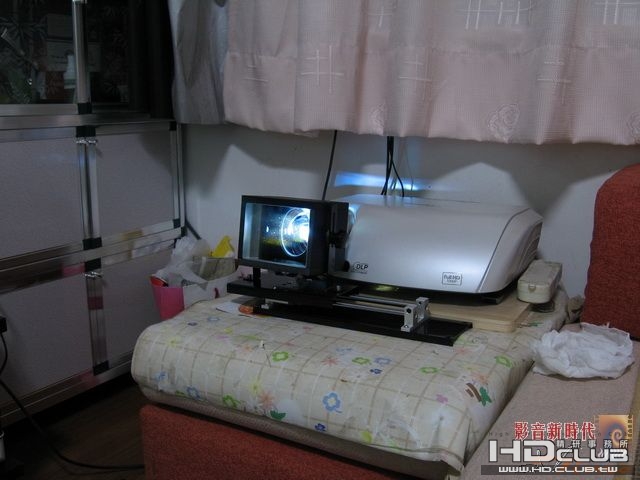

發表於 2009-10-29 20:33:21 | 顯示全部樓層
原帖由 adaclub 於 2009-10-23 11:05 發表
鏡頭要花多少錢呢?????
等好久了!!
6720元 人民币
比世界上任何一个棱镜的变形镜头都要好。和ISCO-3相当。就是外观不是很漂亮。

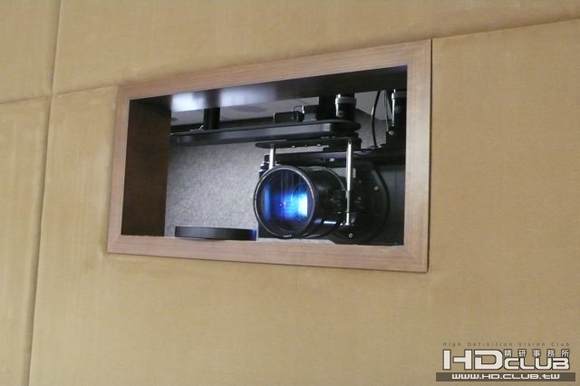

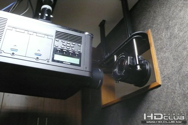

嗯,ISCO III有S和L兩種size,變形鏡頭除了光學的規格外,大小是另一個搭配的重點。
應該不是對上,比較像是是拿ISCO和Schneider當墊腳石!
ISCO III L的大小
跟Christie 3DLP 1080p投影機的搭配

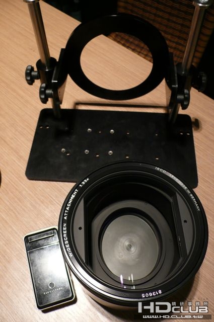

發表於 2009-11-5 13:25:00 | 顯示全部樓層
原帖由 Giu 於 2009-10-31 12:39 發表
ISCO III L的大小
62413
62414 ...
我的鏡頭有效直徑150mm ISCO最大的變形鏡頭直徑是多少呢?
投影機投出畫面的光斑是方形的。要看有效直徑。還有鏡片所在光路中的位置。
