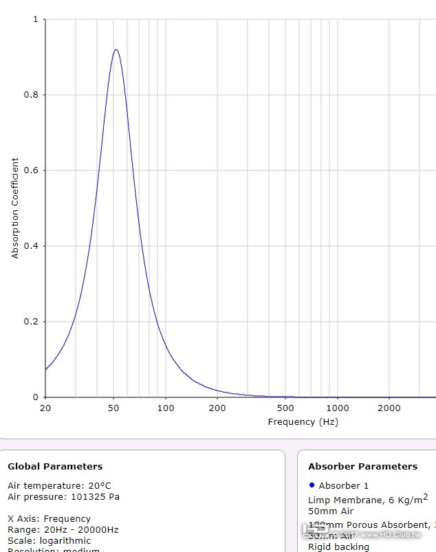

材料是要有重量的,是用每平方公尺幾公斤來算。可以參考網路上賣的 隔音墊 3mm厚的,一平方公尺有六公斤,這種大約只要深度20公分就可以處理50Hz (0.8以上)吸收率。
甚至要更往低頻,可以用鋼板,1mm厚的話,一平方公尺有8公斤
共振吸收就像是太極拳,音壓高,就跟著震動轉換聲波為熱能消散(也像是汽車避震器的油壓管) 把能量damping轉為熱能。 要放置在音壓高的角落,牆壁共振點

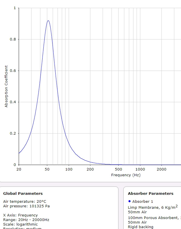

發表於 2018-9-29 14:51:42 | 顯示全部樓層
本帖最後由 vinjoutw 於 2018-9-29 02:56 PM 編輯

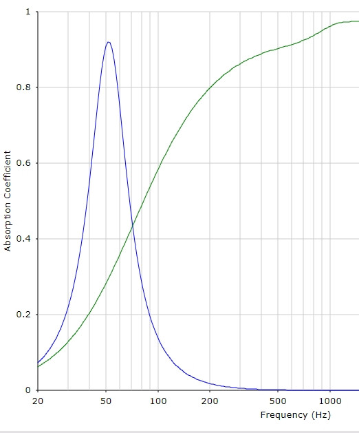

網路上有工具可以計算理論值
用6kg/m2 振膜, 深度20公分, 裡面放10cm厚的60K岩棉來增加頻寬
中心共振吸收頻率 50Hz
發表於 2018-9-29 14:57:04 | 顯示全部樓層

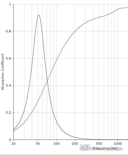

相對應如果用20公分厚的多孔材質吸音材料的吸音效率圖

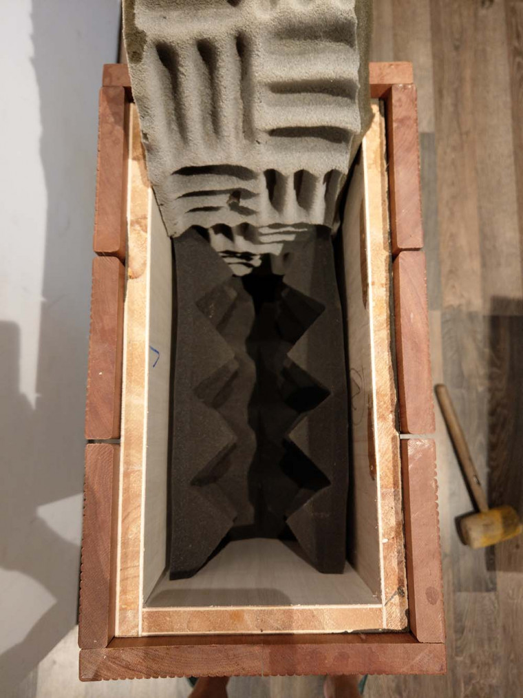

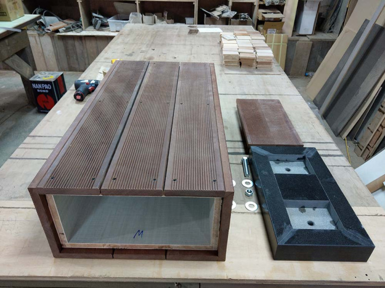

發表於 2018-9-29 15:03:31 | 顯示全部樓層

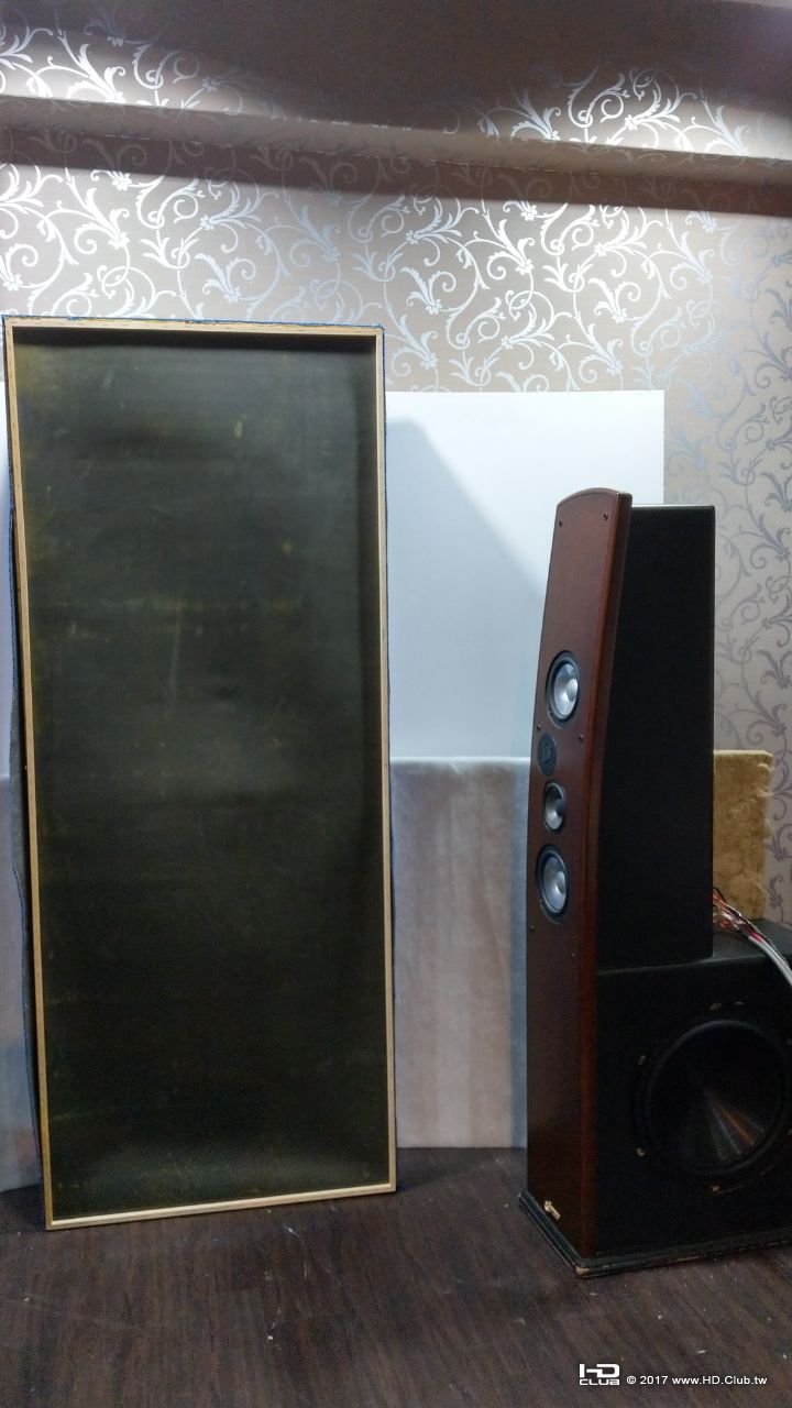

我上周自己做的吸收器(拿以前的木箱結構改裝的) 寬80 長200(1.6m2)
針對60Hz吸收

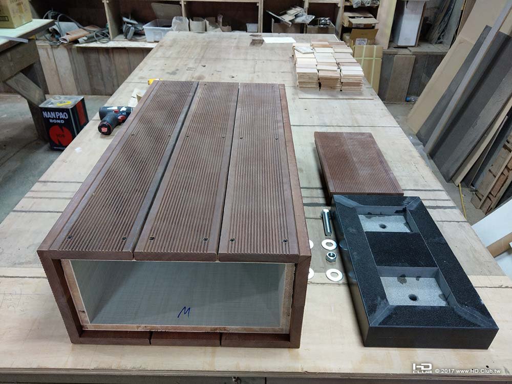

 樓主| 發表於 2018-10-1 21:23:29 | 顯示全部樓層
謝謝V兄的教導 這些資訊夠我摸好久了 看了您的相片...框內黑色物質就是3mm的隔音毯?而且木框深度為20公分左右 內部填塞60K岩棉的意思?

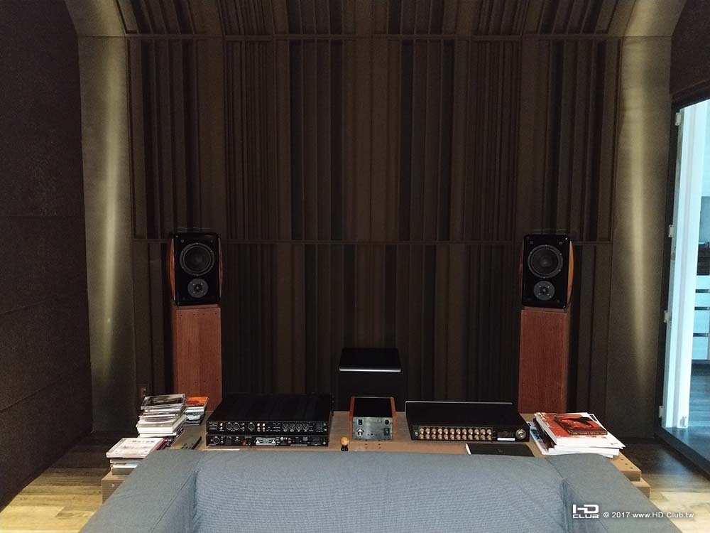

 樓主| 發表於 2018-10-1 21:54:43 | 顯示全部樓層

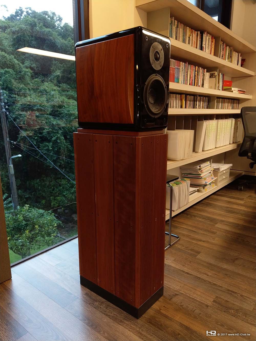

將音響架挪至沙發後 音場結像又清楚一些 但是喇叭線和電源線必須加長為4.5米 很猶豫

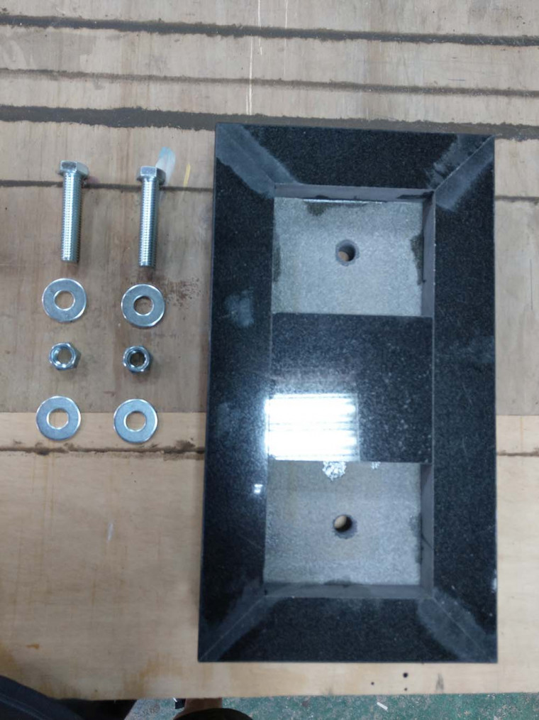

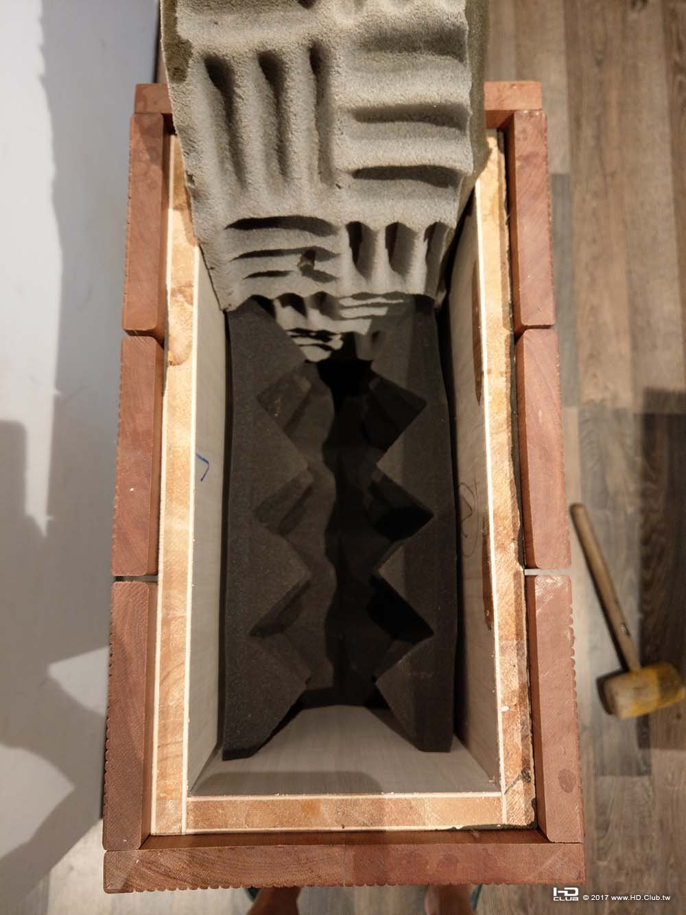

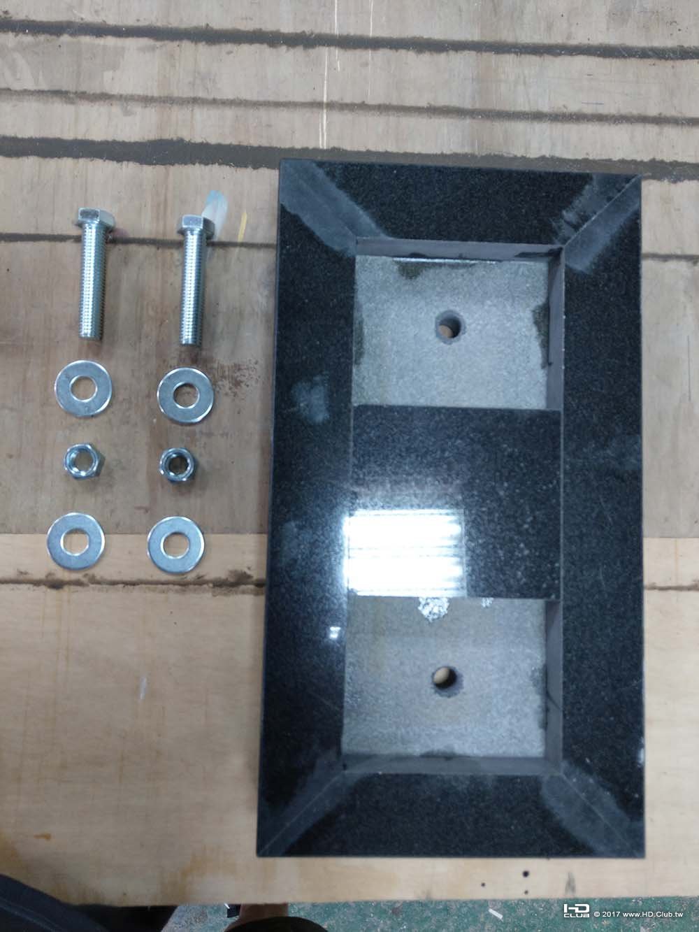

後環繞喇叭 X-719的腳架製作  底部填砂和吸音棉填塞
發表於 2018-10-2 23:51:21 | 顯示全部樓層
蔣侃儒 發表於 2018-10-1 09:23 PM
謝謝V兄的教導 這些資訊夠我摸好久了 看了您的相片...框內黑色物質就是3mm的隔音毯?而且木框深度為20公分左 ...
隔音毯 是黑色的沒錯。 要做好氣密,有點像是一個鼓皮一樣,但是不需要繃緊,只要正常固定在木箱上。
10cm厚的吸音棉是為了增加吸音頻寬,所以前後要有空氣層。我是各抓5公分

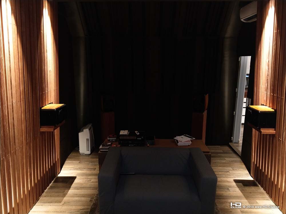

 樓主| 發表於 2018-10-25 21:46:37 | 顯示全部樓層

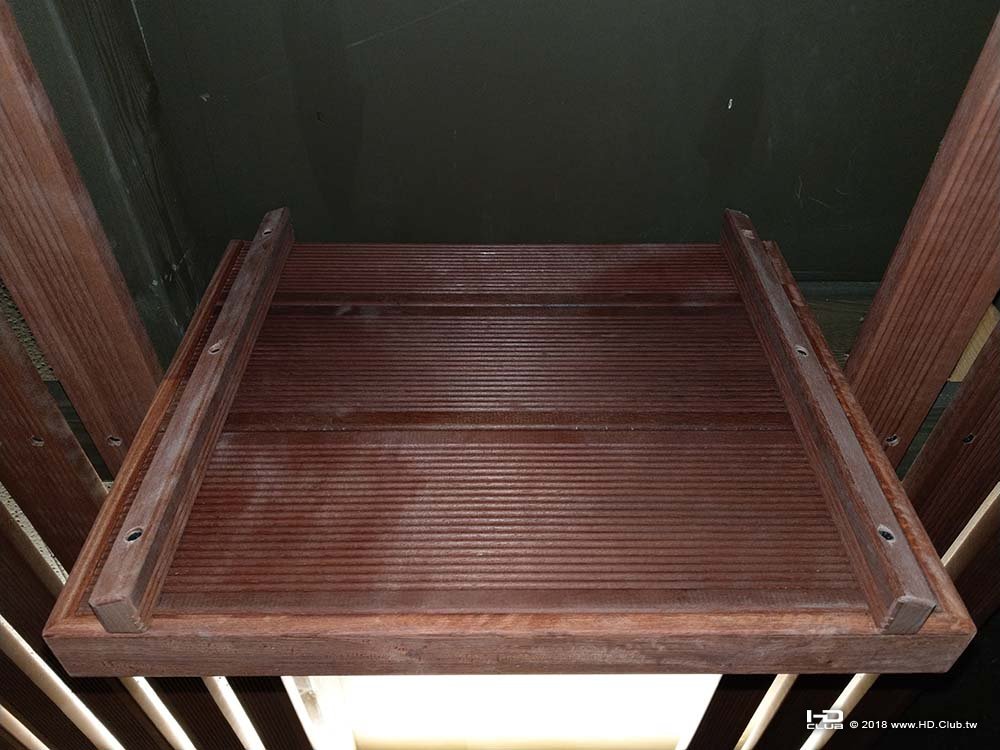

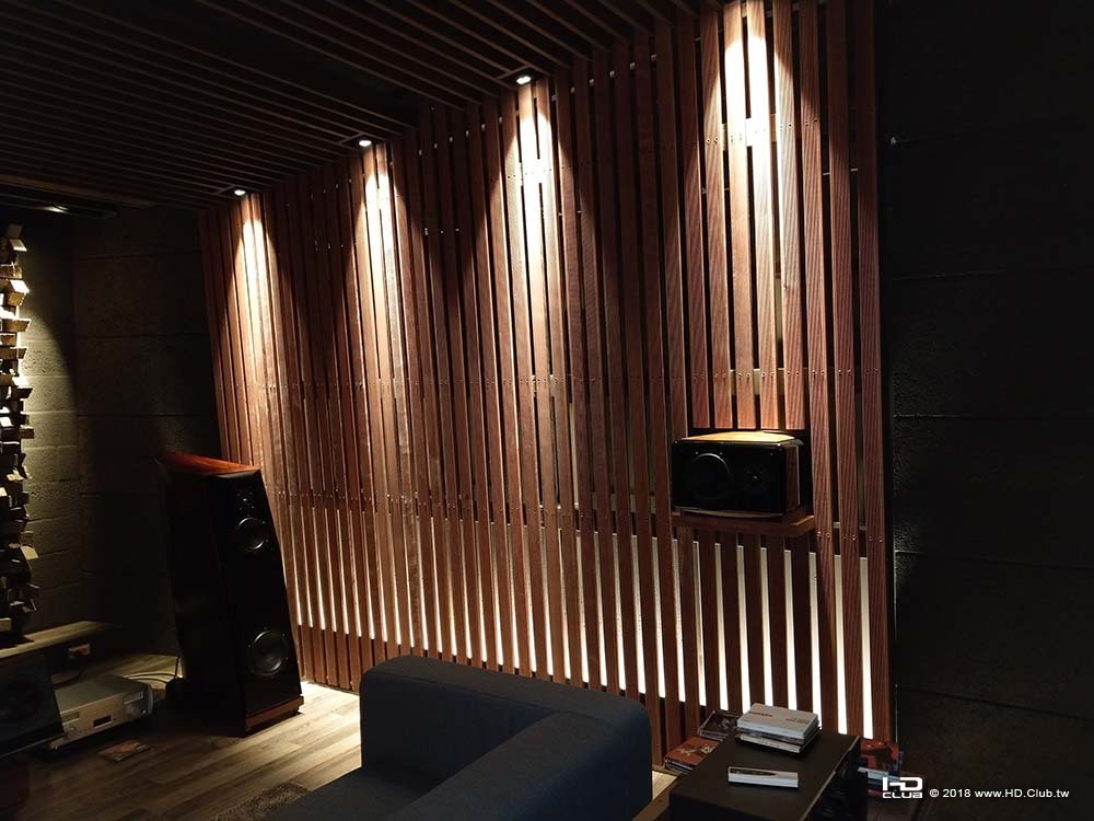

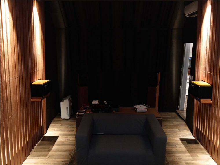

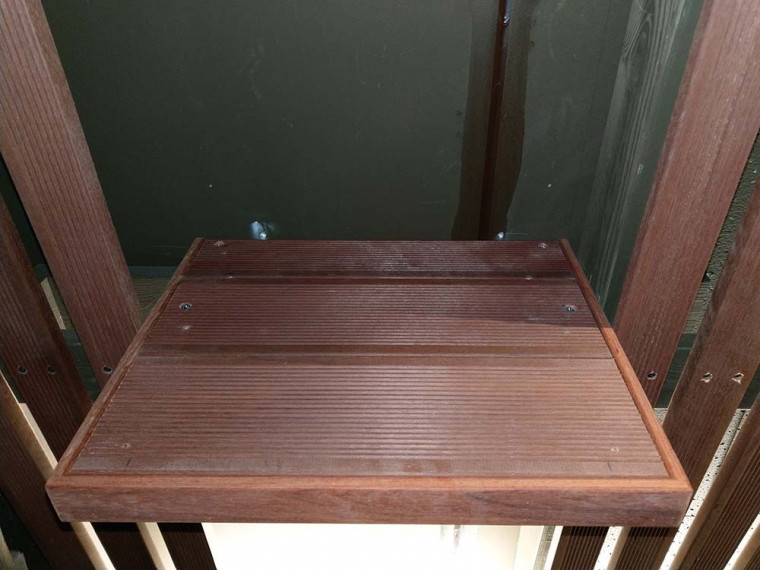

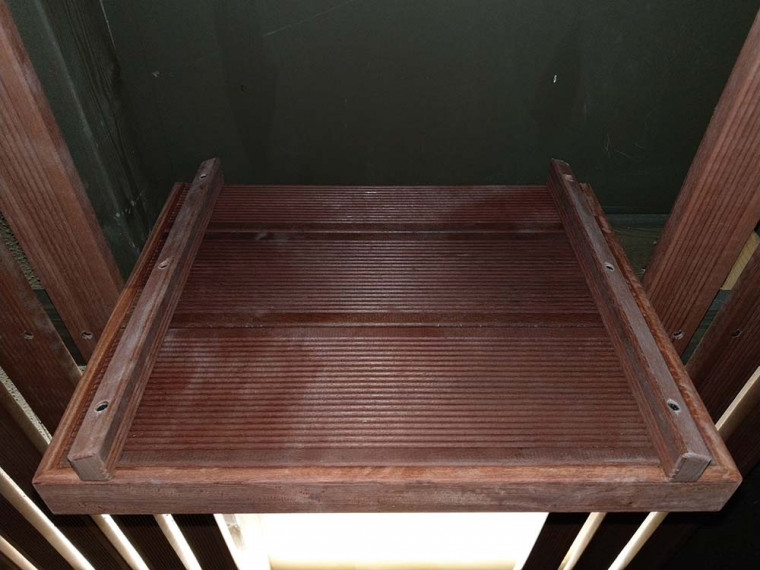

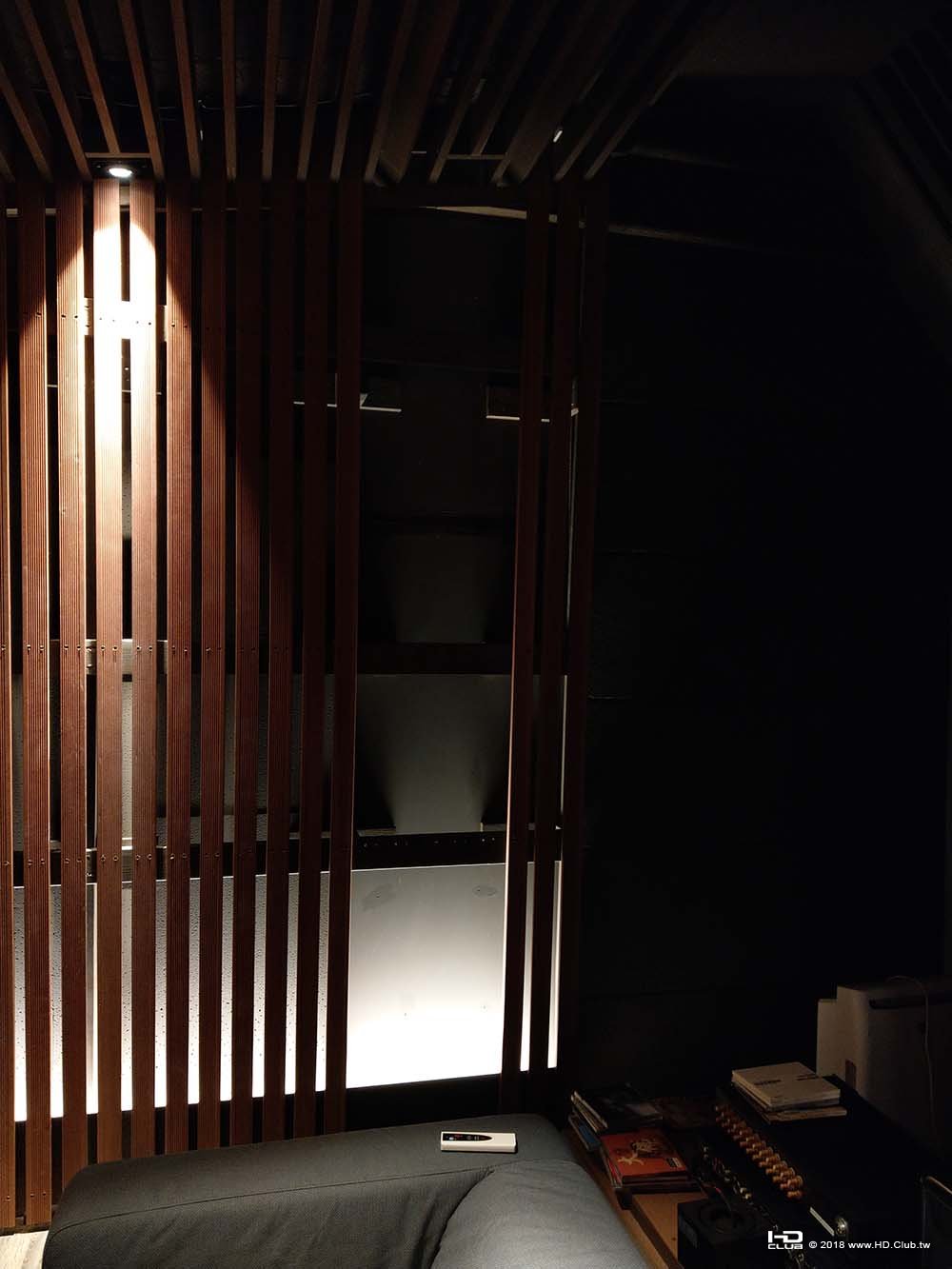

沙發定位後 適當的位置拆除可活動木條 準備崁入側環繞聲道
 樓主| 發表於 2018-10-25 22:00:16 | 顯示全部樓層
真報歉 不是很熟悉電腦的操作 照片上原先想敘述的一些文字一直搞不定
視聽室的兩側牆 和天花板原先就構想為可拆卸和位移的功能 好方便於日後佈線和喇叭的增設
天空聲道也是一樣
