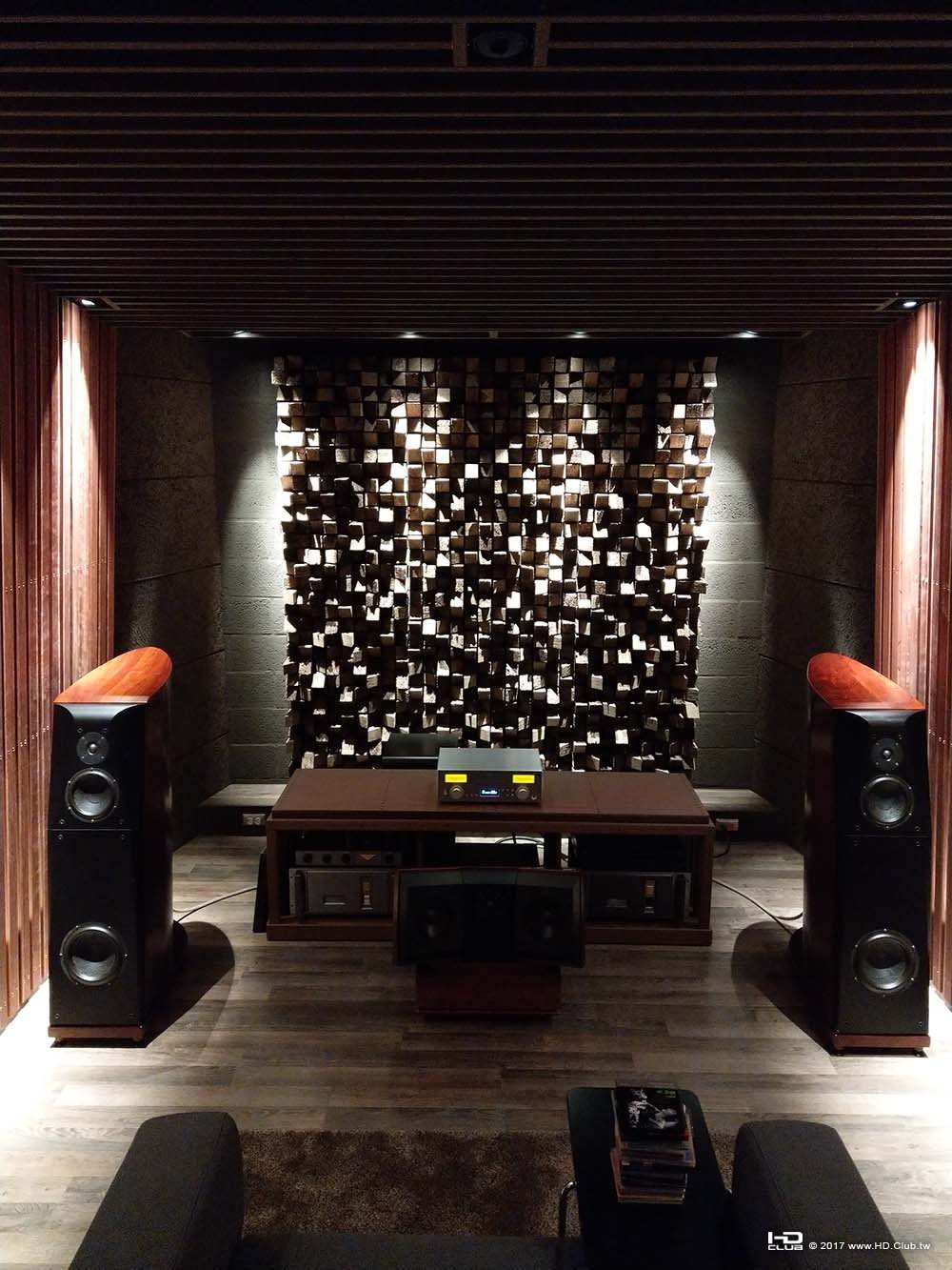

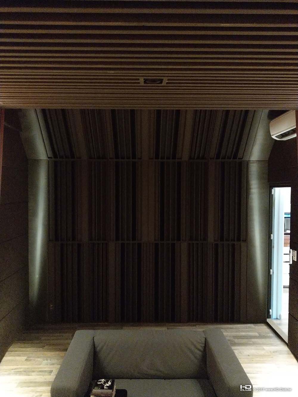

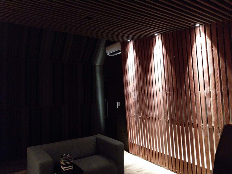

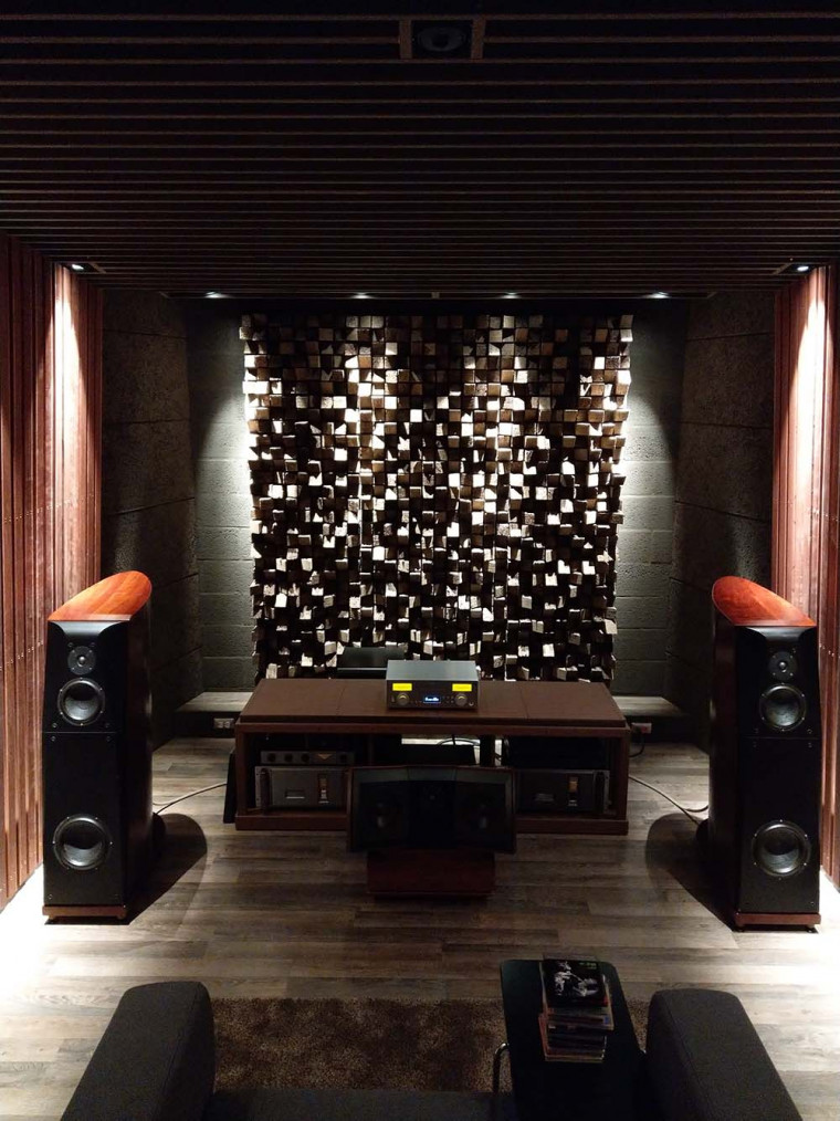

空間一直都是音樂重播裡頭最重要的一個環節 除了聲音好聽 正確之外 我也重視空間的舒適與美觀 努力了好多年之後終於在最近有了專屬的一個空間 不大但舒適 不夠好聽但持續的進化中 期望在分享當中可以得到各前輩同好的指導 往正確的方向前進

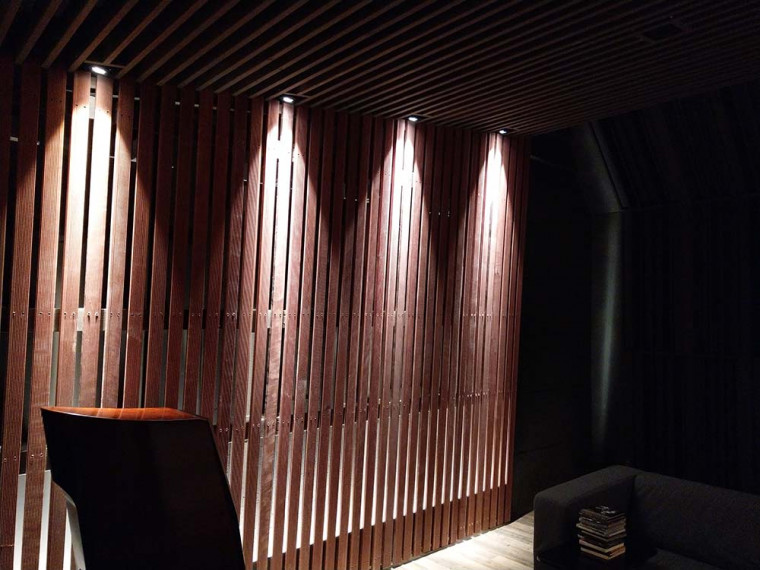

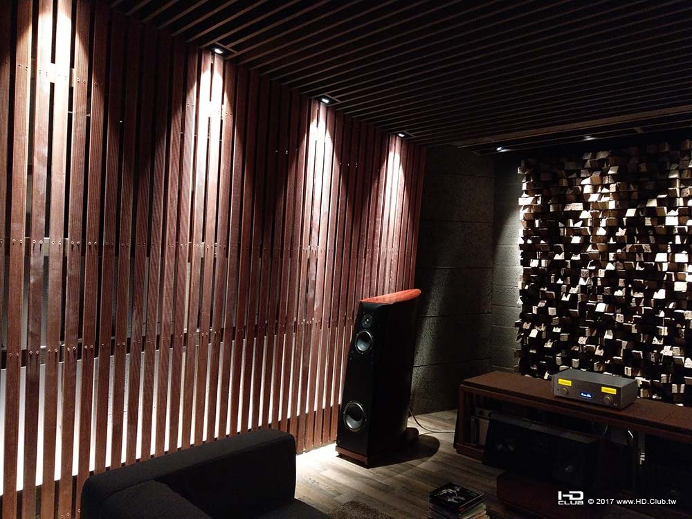

 樓主| 發表於 2018-9-9 12:04:11 | 顯示全部樓層
視聽室正視
 樓主| 發表於 2018-9-9 12:33:25 | 顯示全部樓層
視廳室背牆正視
 樓主| 發表於 2018-9-9 12:39:07 | 顯示全部樓層

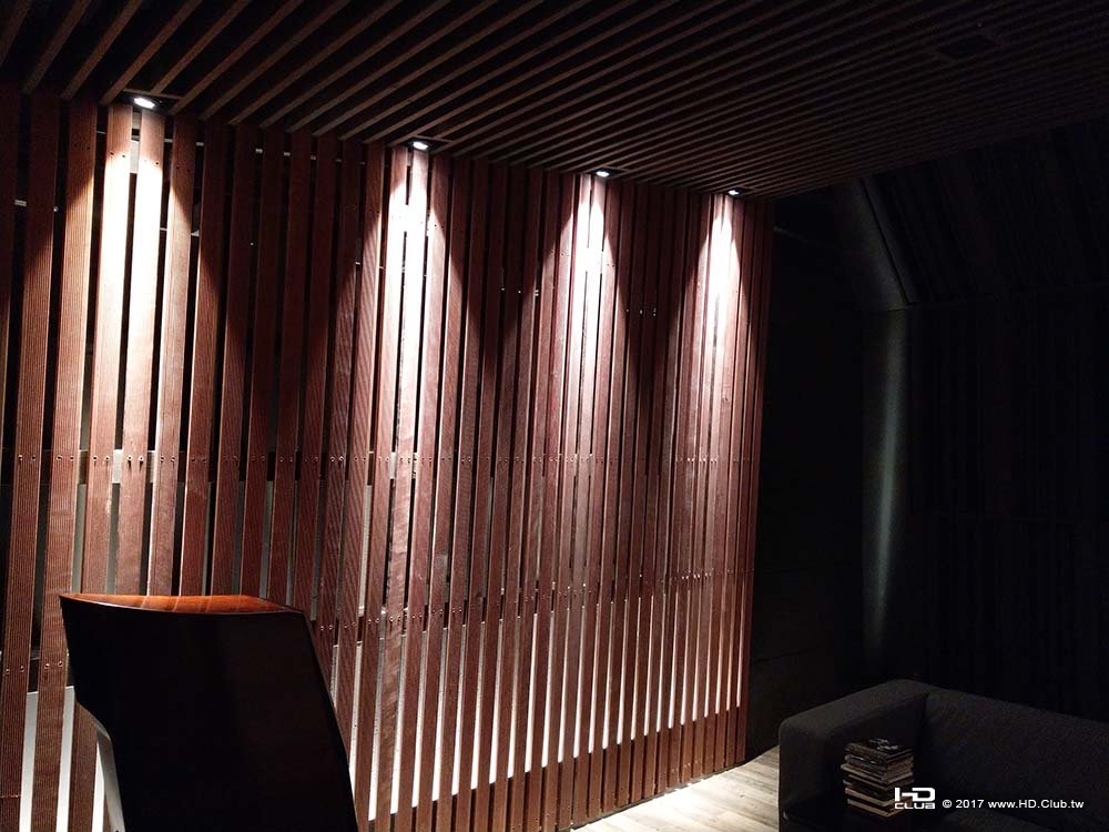

視廳室右前方視角

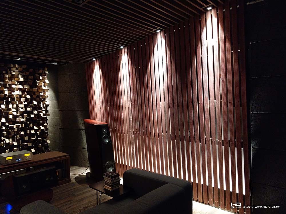

 樓主| 發表於 2018-9-9 12:40:57 | 顯示全部樓層

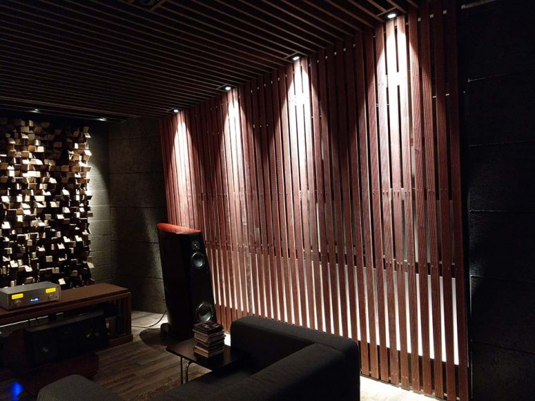

視廳室左前方視角

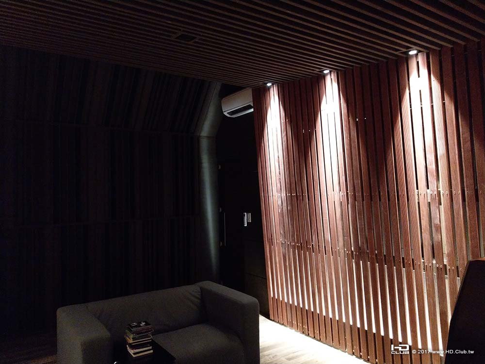

 樓主| 發表於 2018-9-9 12:42:36 | 顯示全部樓層
視廳室右後方視角
 樓主| 發表於 2018-9-9 14:49:22 | 顯示全部樓層
視廳室左後方視角
 樓主| 發表於 2018-9-9 14:53:03 | 顯示全部樓層
視聽室左後方視角
 樓主| 發表於 2018-9-9 15:15:34 | 顯示全部樓層
裝修完成面的空間尺寸為長590公分 寬350公分 長向為斜屋頂所以擺放喇叭面較低(255公分)沙發背牆較高(320公分)  期間斷斷續續分成好多階段 到現在大約七年 其實很辛苦但是實踐過程的經驗卻是意外的寶貴
發表於 2018-9-10 13:29:18 | 顯示全部樓層

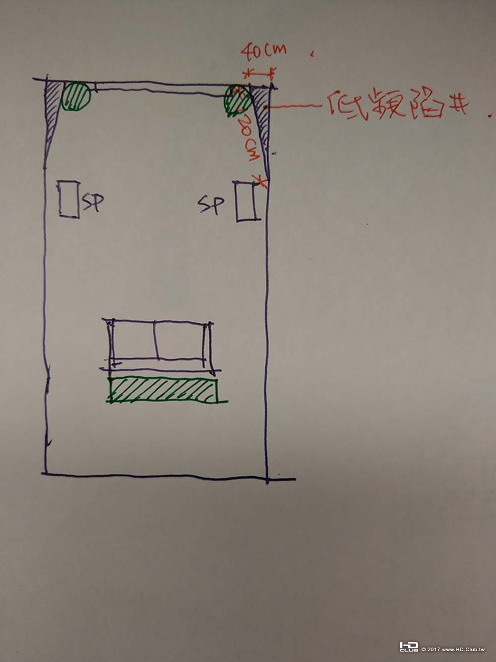

多謝你的分享。 很專業的空間。 請問是自己設計的嗎? 如何處理低頻呢?
 樓主| 發表於 2018-9-11 15:06:40 | 顯示全部樓層
謝謝您的讚美 這個視聽空間的確殺了很多腦細胞 非原創也是參考了書籍 大家的經驗分享 再加上一些想像 整合而成自己想要的空間樣貌 至於這個空間的聲音效果則是我最擔心的部分  照片中喇叭後牆的兩個角落各安置了一座低頻陷井 但是感覺樂器的中低頻線條不夠清楚糊在一起  低趴在角落處聽感覺能量聚集在此和沙發背後 很是苦惱
 樓主| 發表於 2018-9-11 18:25:57 | 顯示全部樓層
手繪示意圖
發表於 2018-9-12 08:37:29 | 顯示全部樓層
你角落三角還能做大點嗎?
用木頭做成三角形.底下留5cm讓低頻跑
裡面擺些吸音棉...
 樓主| 發表於 2018-9-12 20:42:24 | 顯示全部樓層
好的 謝謝 目前表面的材料為鑽泥板 內部填塞100K和60K的岩棉 找時間加大面寬並試試其它表面材 如果製作直徑30公分高240公分的圓型長條筒狀 上端懸掛在天花板上 位置介於鑽泥板和柱狀的擴散板中間 藉由懸掛可搖晃的特性來抵銷低頻的駐波 不知道有沒有用?

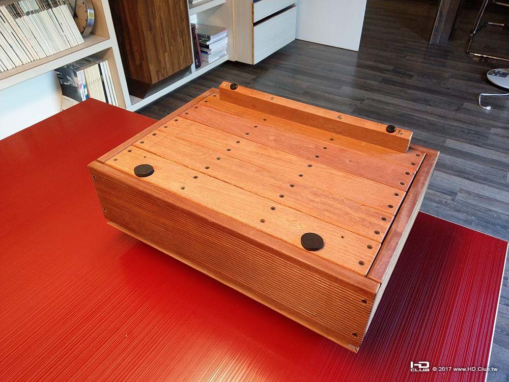

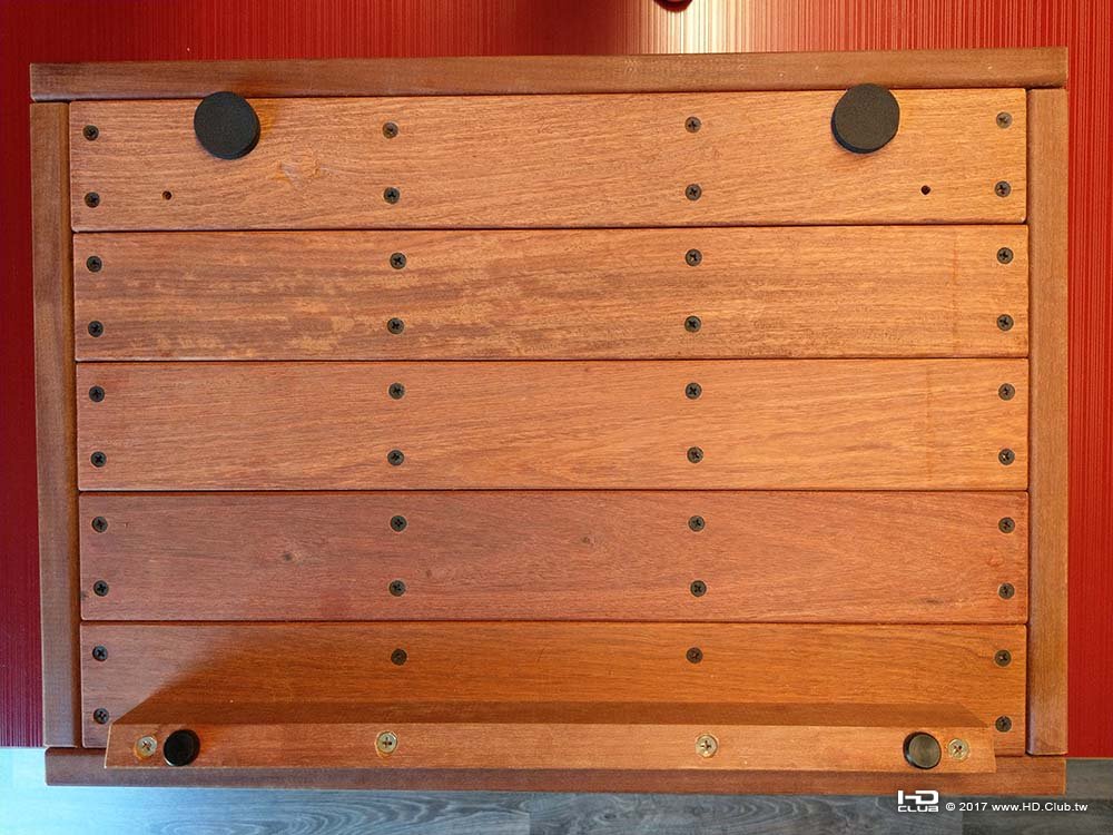

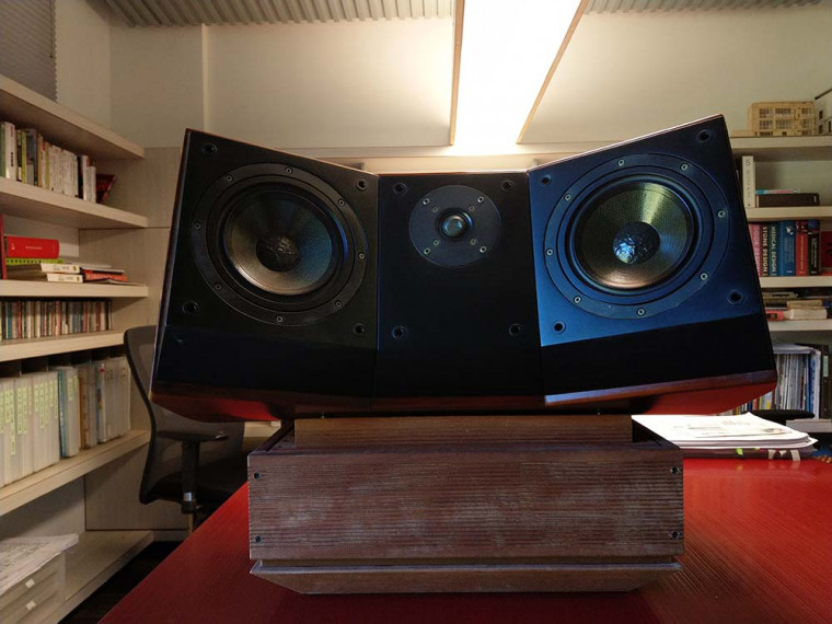

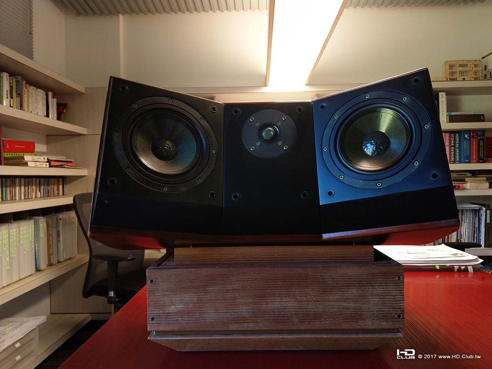

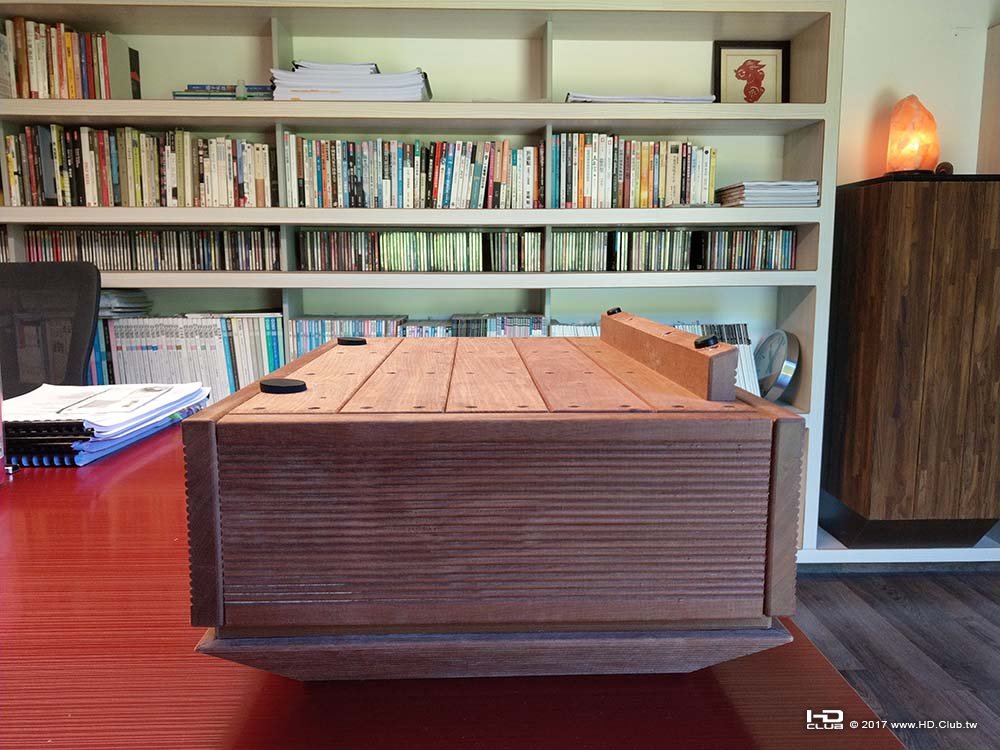

 樓主| 發表於 2018-9-21 21:05:30 | 顯示全部樓層

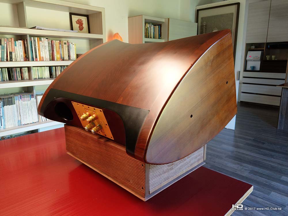

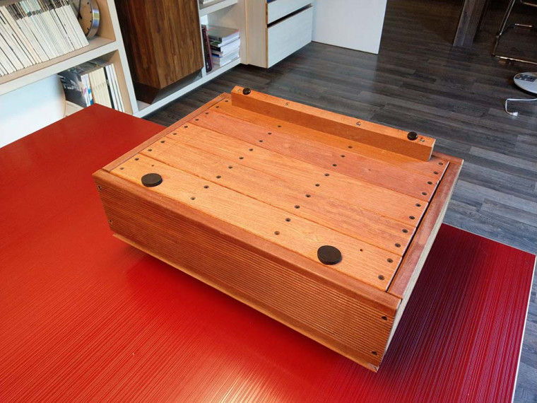

工程餘料 製作雅瑟777腳架 材料分別為鐵木 花梨木 密底板 夾板

發表於 2018-9-25 17:56:58 | 顯示全部樓層
也許用多孔材質來吸低頻效率太低,也許可以用REW測試看看那些頻段的殘響(能量消失太慢),再製作Membrane 或是Helmholtz吸收器。
