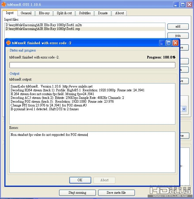

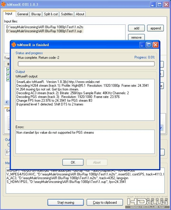

嚴重求救 TsMuxer 字幕問題
發表於 2009-6-1 01:06:08 | 顯示全部樓層 |閱讀模式
不論UTF-8 還是 ANSI 字幕
不論用SRT 還是 分離 的SUP 也出現這句非常討厭的Error
花了多個小時也找不到原因
究竟要如何做才能夠合併字幕T__T
Non standart fps value do not supported for PGS streams
發表於 2009-6-1 02:10:13 | 顯示全部樓層
你把srt貼出來,大家才能幫你找出問題。
「非標準的fps值,故不支援PGS(字幕)串流」
你的影片不是標準的23.976 FPS,也不是4.1的格式(你的是5.1)前者造成字幕要從23.976改成24.XXX所以出錯,後者5.1在PS3上也無法播放

 樓主| 發表於 2009-6-1 03:22:30 | 顯示全部樓層
那要怎麼辦??  把影片 轉成4.1 ?
字幕怎樣才可以轉成24.3941?? 我用Subtitle Workshop 把字幕 轉成24.3941 save
掉到TsMuxer demux 又變了23.976
求救
回上 那字幕是從ass 轉成srt 的
付上字幕
[ 本帖最後由 onlinedoghk 於 2009-6-1 03:24 編輯 ]

發表於 2009-6-1 07:28:22 | 顯示全部樓層
你的 AVC 不是 BD 裡的檔案吧?
BD 裡不可能有 24.3941fps 的 AVC
碰到這種情形如果轉 fps 還是沒救
那就只能放棄這個 source 了
照理說從 BD 抽出來的檔案一定能放回 BD
也就是完全符合 BD 規範的檔案
會出現不符合 BD 規範的檔案就代表檔案有被加工過

發表於 2009-6-1 13:02:53 | 顯示全部樓層
要在STANDALONE的裝置上播放高清,必須符合規範。你的影片在重製時或錄製後未經過此一手續,只好在電腦上看了。
所謂規範,如A區高清的23.976 FPS或 B區的25 FPS。字幕原本就要跑23.976,你改成24.XXX,TS當然還是會改回23.976,以符合規範。
