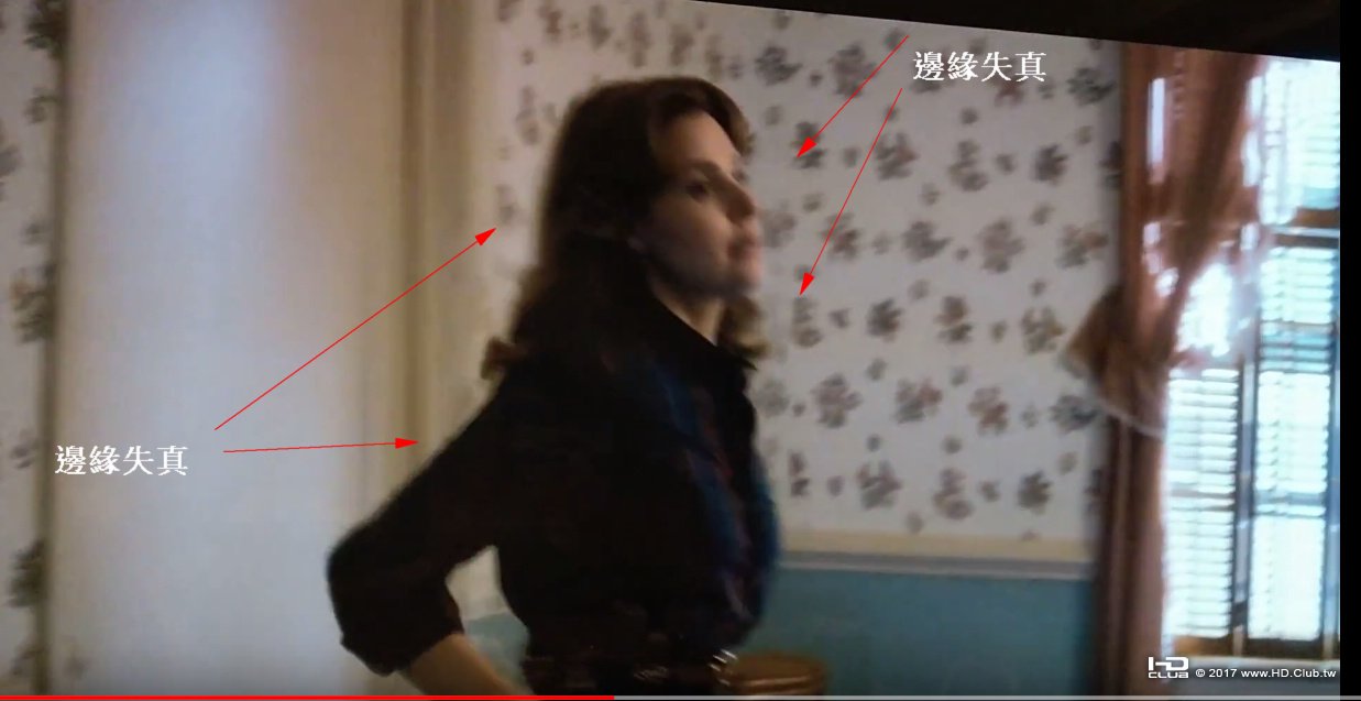

 樓主| 發表於 2018-9-19 23:15:52 | 顯示全部樓層
本帖最後由 colours 於 2018-9-19 11:17 PM 編輯
剛用手機錄了幾秒的情況,影片是Netflix 怪奇物語第六集
片中媽媽上樓去看女兒,注意上樓時人物的周圍就有明顯的模糊感,
而且只有在人物的輪廓周圍
https://www.youtube.com/watch?v=nqXeZqiZCXI比對後面的壁紙圖案,靠近窗戶是正常顯示,但靠近人物的
壁紙圖案已經模糊掉~
