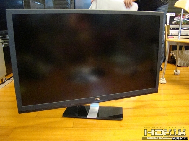

本日的主角JVC LT-42WX70

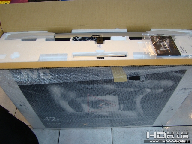

機體外箱-正面

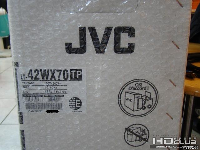

機體外箱-右側
機體外箱-右側
機體外箱-右側
(保固卡)
機體外箱-拆封

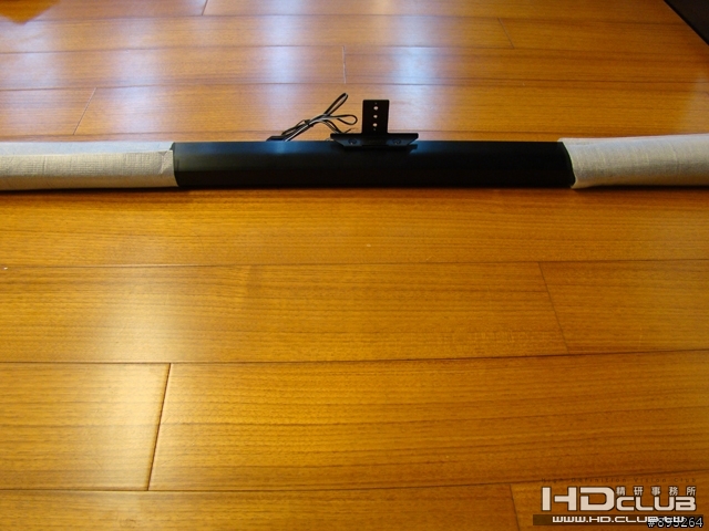

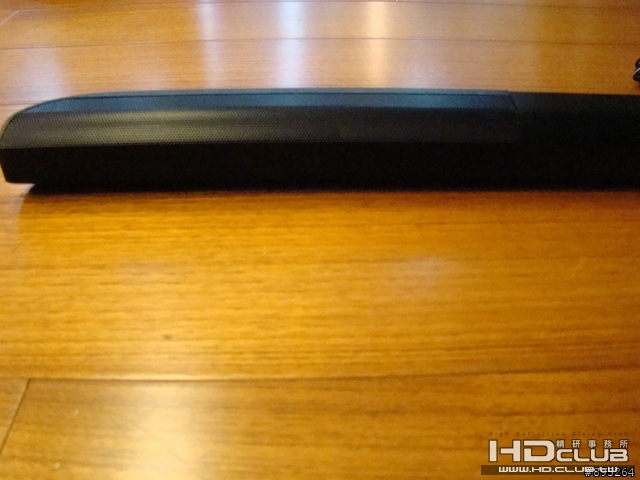

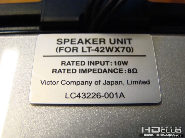

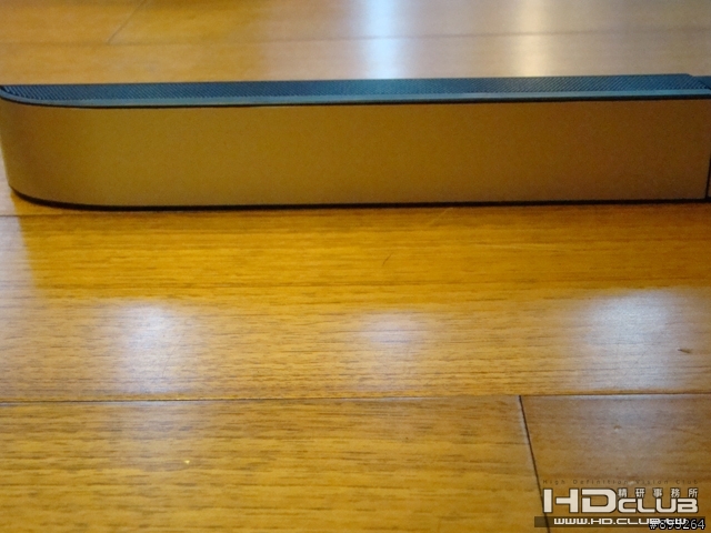

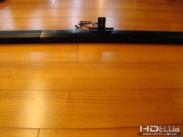

本體喇叭
本體喇叭-拆封
(中段為金屬質感設計)
本體喇叭-左側
本體喇叭-左側背面
本體喇叭-背面
本體喇叭-背面標籤

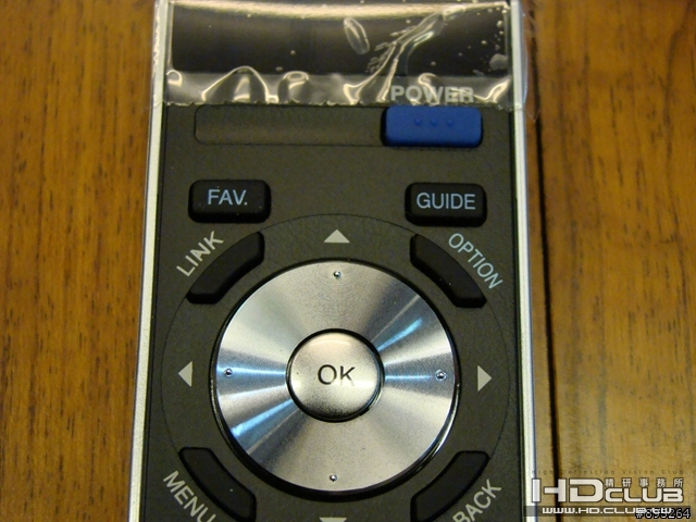

遙控器-正面
(遙控與本體相同~正面採皮革紋設計~背面採銀色美背式設計)
遙控器1-4
遙控器2-4
(四色快捷鍵與STR INPUT鍵~無效~)
遙控器3-4
(數字鍵與最下列功能鍵~無效~)
遙控器4-4

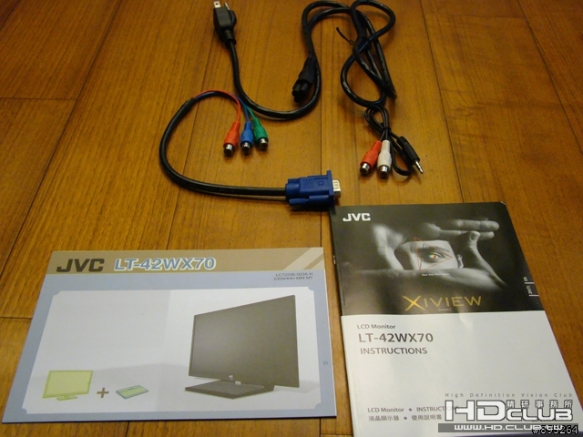

附件-電源線~VGA轉色差/AV端子~3.5轉LR端子~DM~說明書~
附件-說明書
附件-電源線

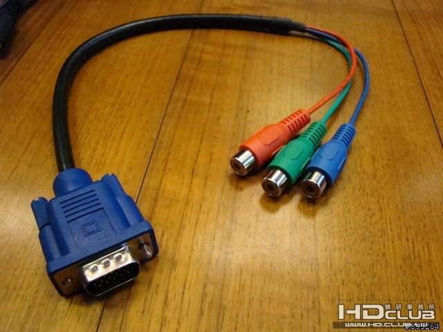

附件-VGA轉色差/AV端子

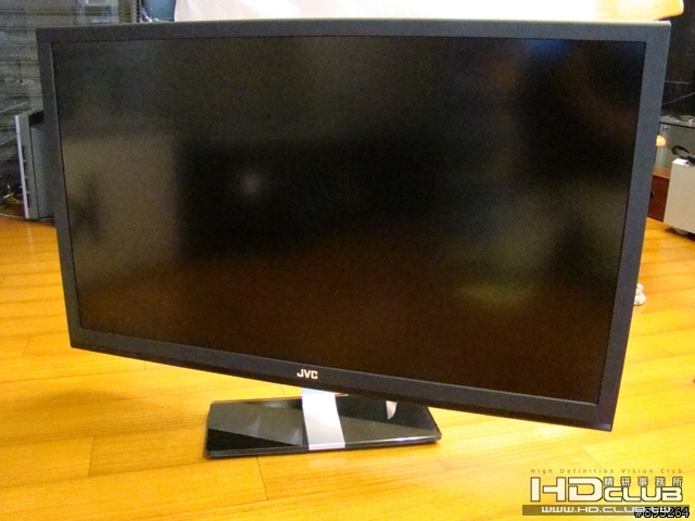

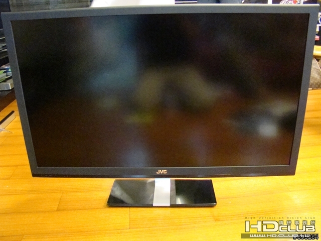

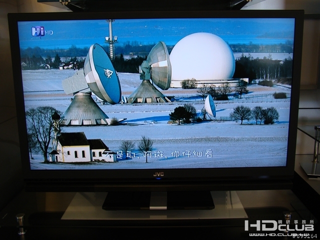

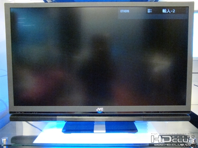

42WX70-正面
42WX70-向左45度
42WX70-向右45度

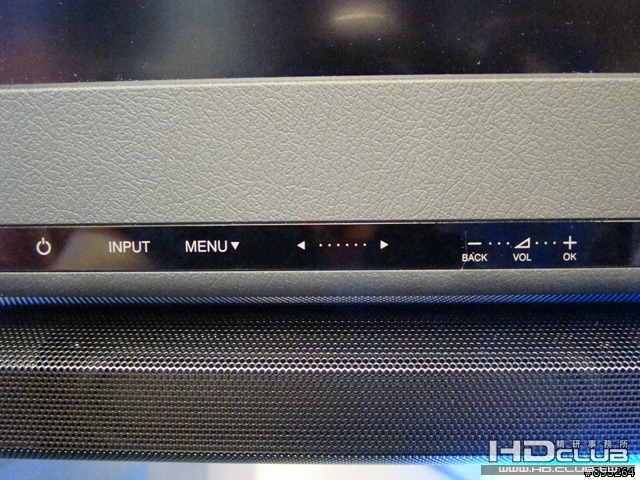

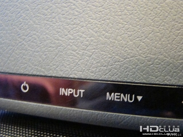

42WX70-正面觸碰式面板1-2
42WX70-正面觸碰式面板2-2

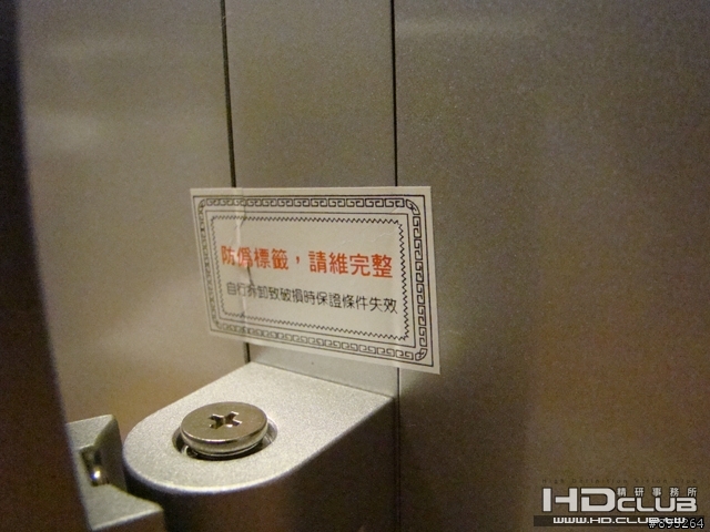

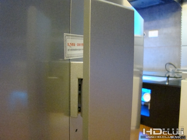

42WX70-防偽保固貼

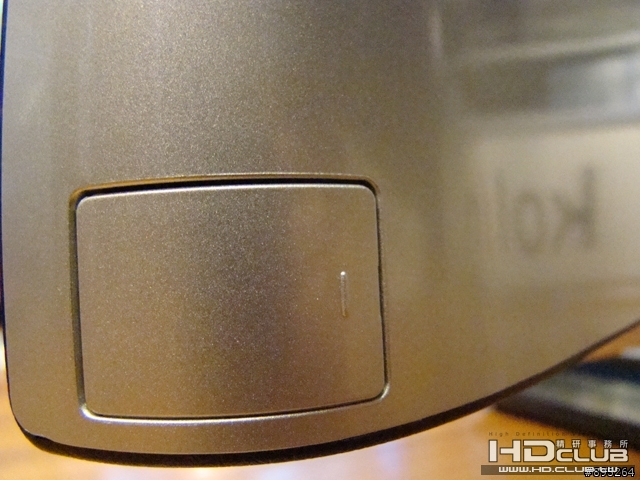

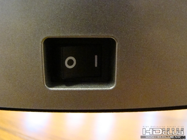

42WX70-背後總電源開關

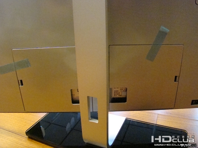

42WX70-背面端子處外殼

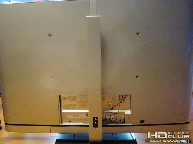

42WX70-背面
(超輕薄美背式設計)

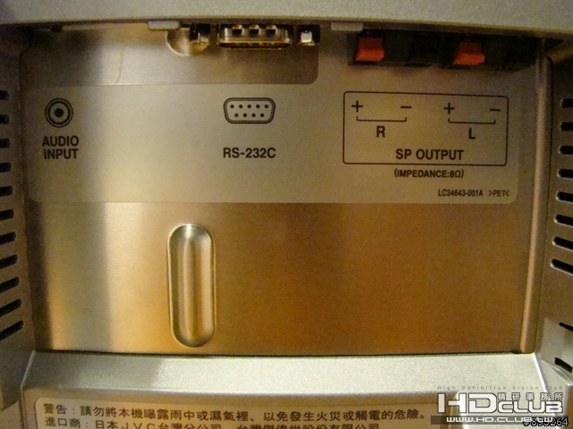

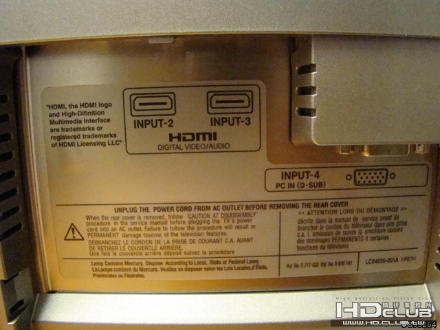

42WX70-背面左側端子

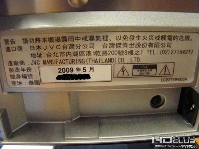

42WX70-背面端子左側下方標籤
42WX70-背面右側端子
42WX70-背面端子右側下方標籤

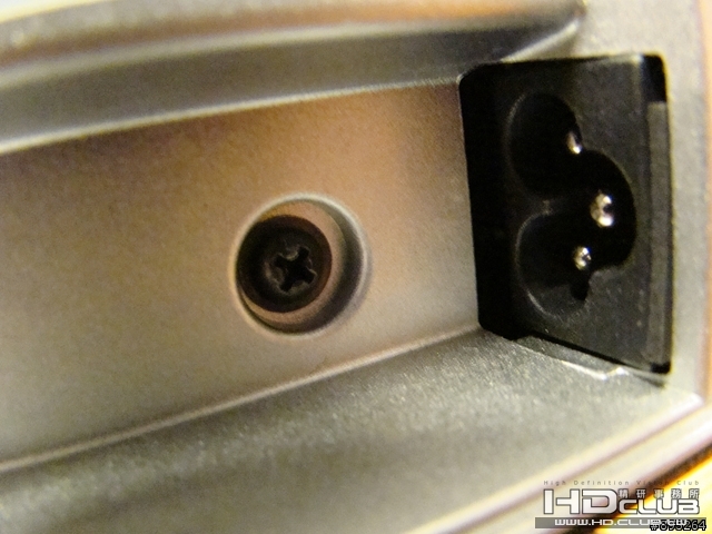

42WX70-電源線插孔

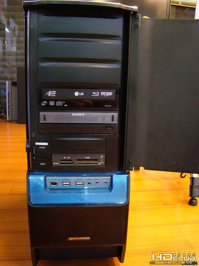

今日協助測試用HDTC-正面
(大龍兄所提供)
今日協助測試用HTPC-背面
(大龍兄所提供)

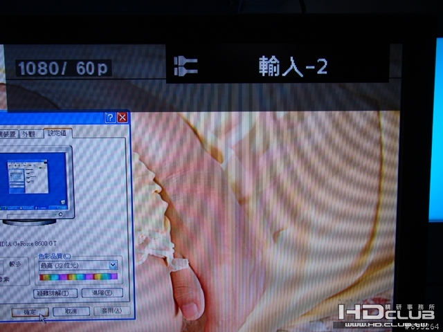

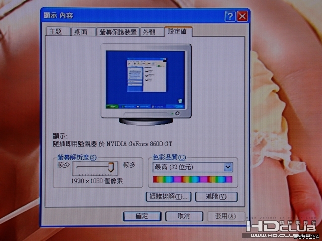

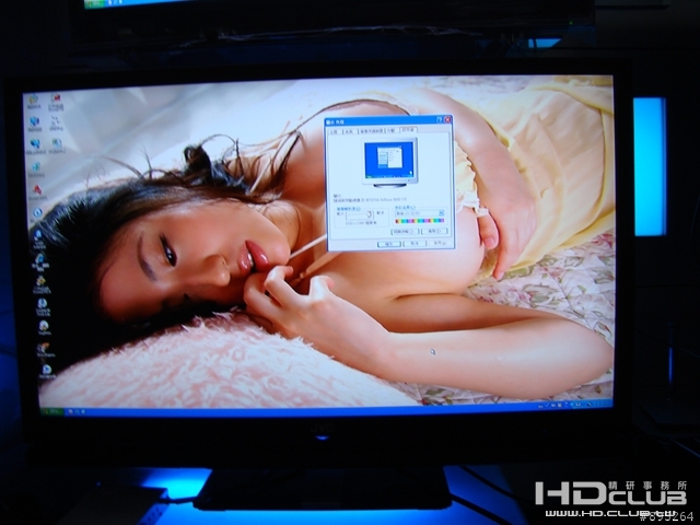

42WX70使用HDMI端子連結HTPC
HTPC設定1920*1080解析度-點對點~字體無模糊現像
確認42WX70接收之訊號

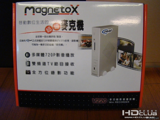

今日協助42WX70測試第四台用電視錄放影機-外盒(MAGNETOX V220)
(可錄式多媒體電視盒~支援類比/數位雙規格)
MAGNETOX V220-正面
MAGNETOX V220-背面

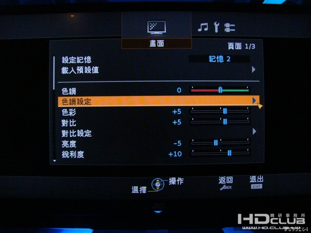

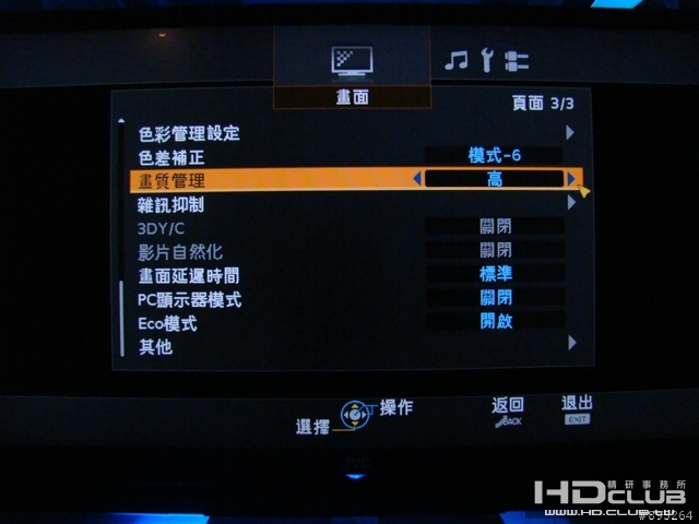

MENU>畫面設定選單1/3

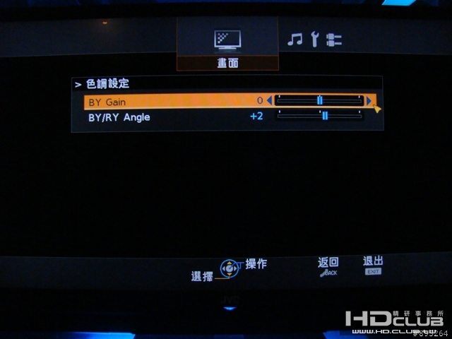

MENU>畫面設定1/3>色調設定
MENU>畫面設定1/3>對比設定
MENU>畫面設定選單2/3
MENU>畫面設定選單2/3>增強器設定

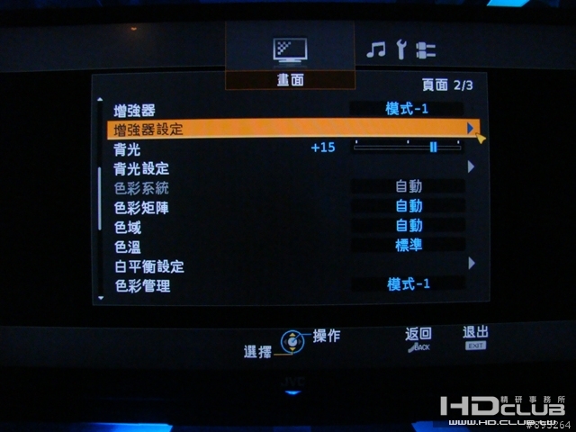

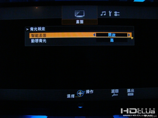

MENU>畫面設定選單2/3>背光設定
MENU>畫面設定選單2/3>色彩矩陣

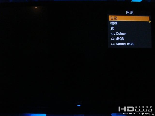

MENU>畫面設定選單2/3>色域
MENU>畫面設定選單2/3>色溫

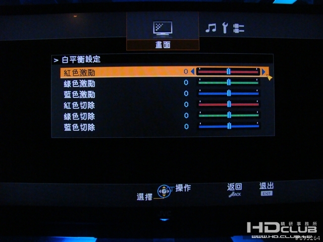

MENU>畫面設定選單2/3>白平衡

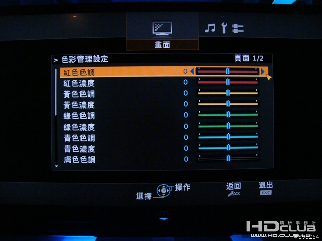

MENU>畫面設定選單2/3>色彩管理
MENU>畫面設定選單3/3

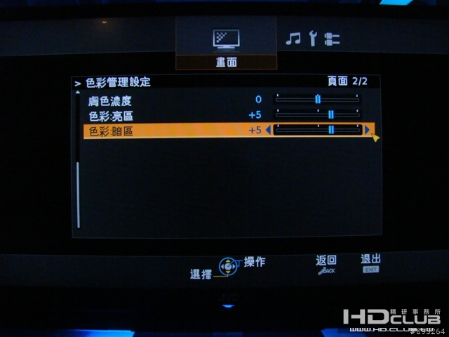

MENU>畫面設定選單3/3>色彩管裡設定1/2
MENU>畫面設定選單3/3>色彩管裡設定2/2
MENU>畫面設定選單3/3>雜訊抑制

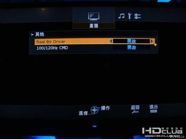

MENU>畫面設定選單3/3>其他

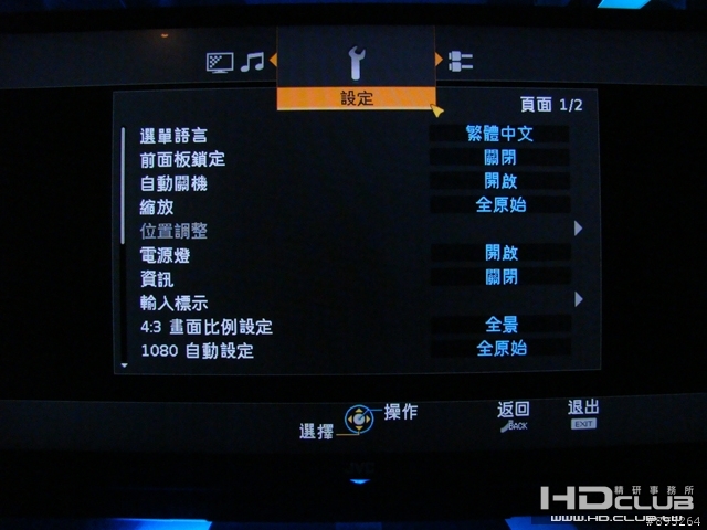

MENU>設定1/2

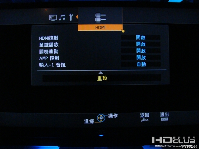

MENU>HDMI設定

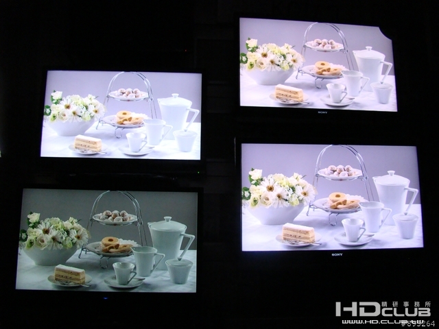

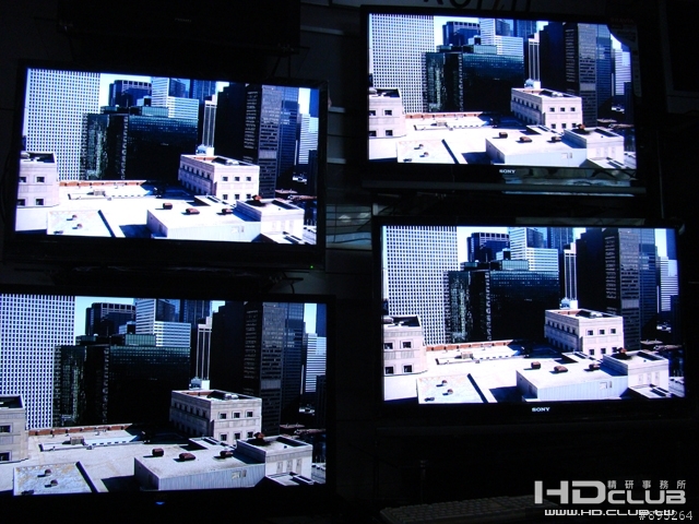

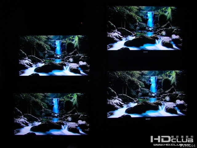

 樓主| 發表於 2009-6-2 12:59:48 | 顯示全部樓層

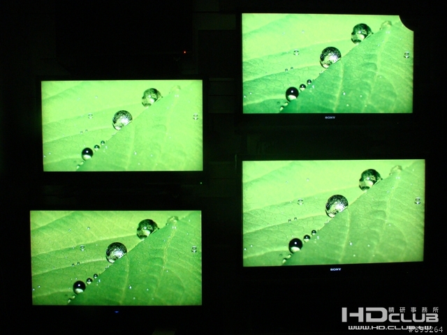

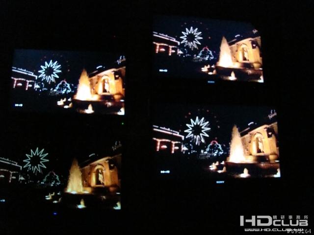

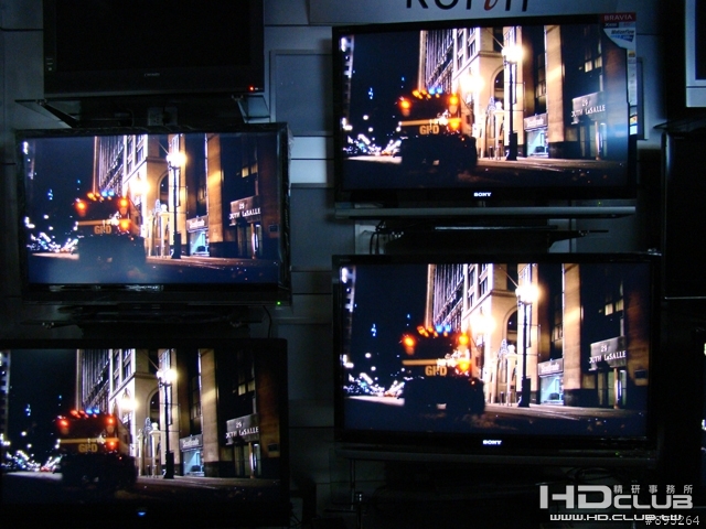

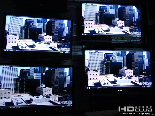

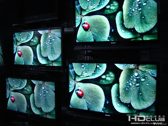

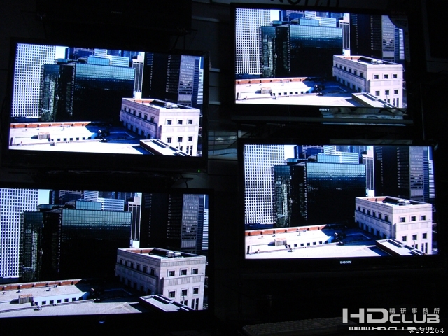

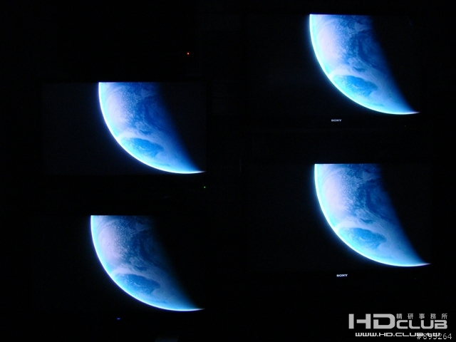

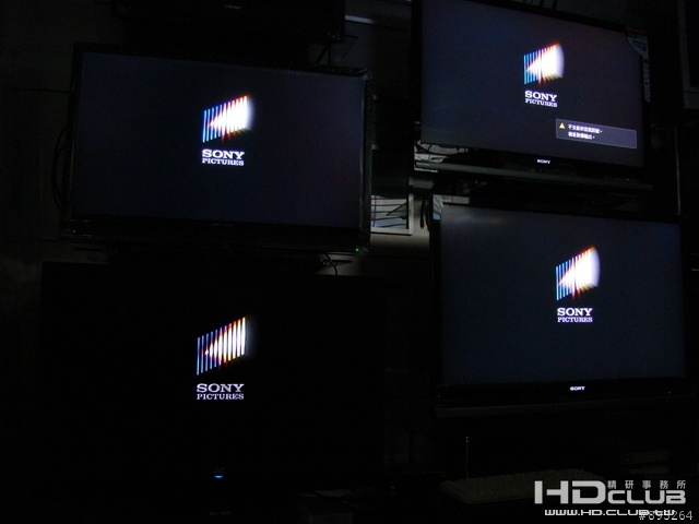

集品-9142SONY-46X4000
JVC-42WX70SONY-46X1

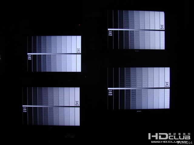

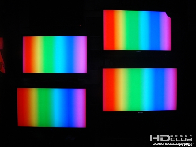

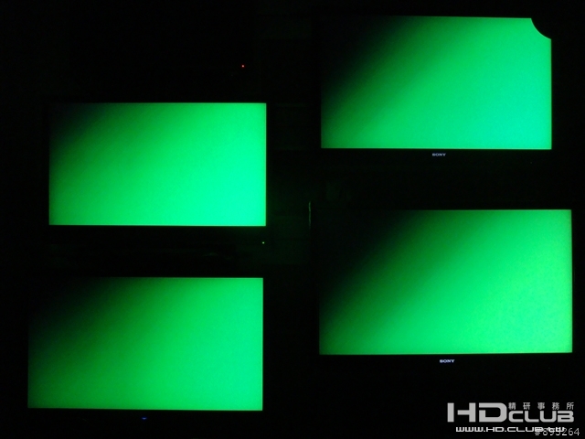

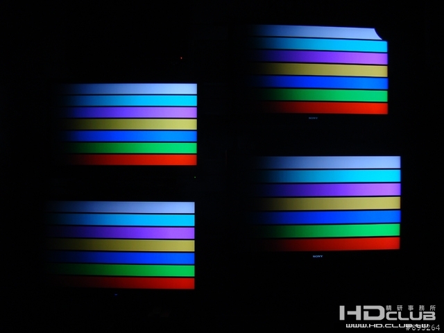

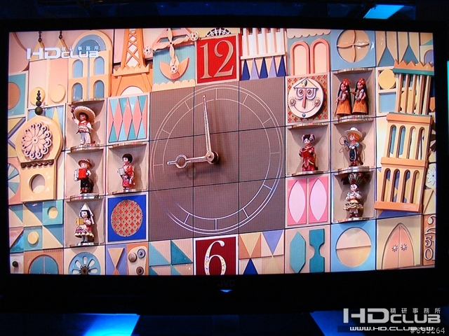

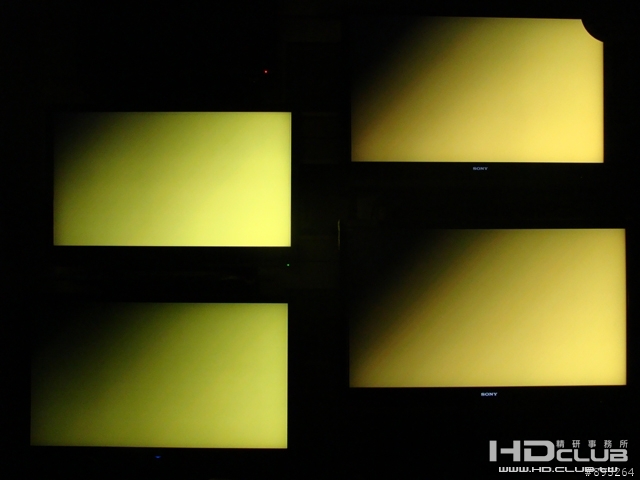

西楓大所提供的色階處理測試圖檔-灰色漸層
西楓大所提供的色階處理測試圖檔-綠色漸層
西楓大所提供的色階處理測試圖檔-藍色漸層
西楓大所提供的色階處理測試圖檔-青色漸層
西楓大所提供的色階處理測試圖檔-紫色漸層
西楓大所提供的色階處理測試圖檔-黃色漸層
測試圖檔-七彩
測試圖檔-七彩
測試圖檔-灰階
友站MYAV ciliang大所提供的測試圖檔-灰階

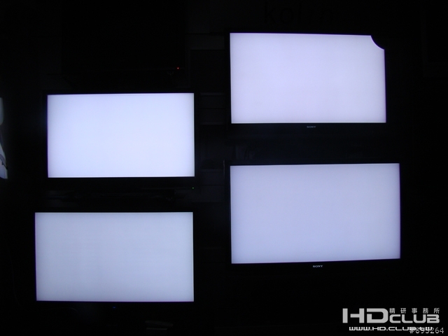

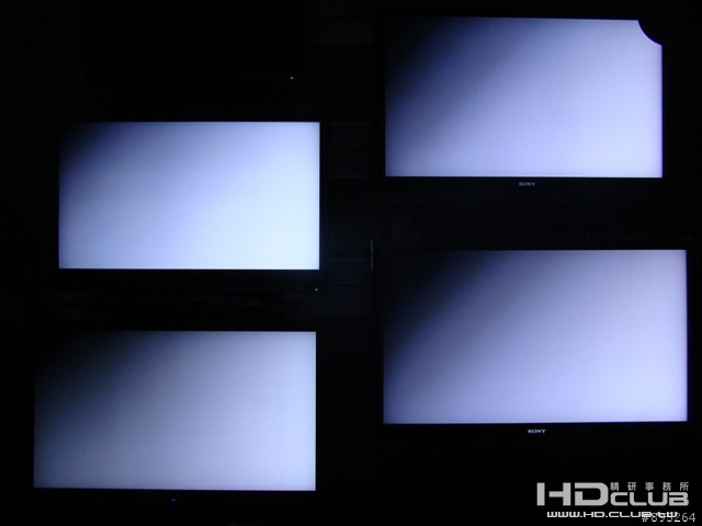

測試圖檔-黑色
測試圖檔-白色

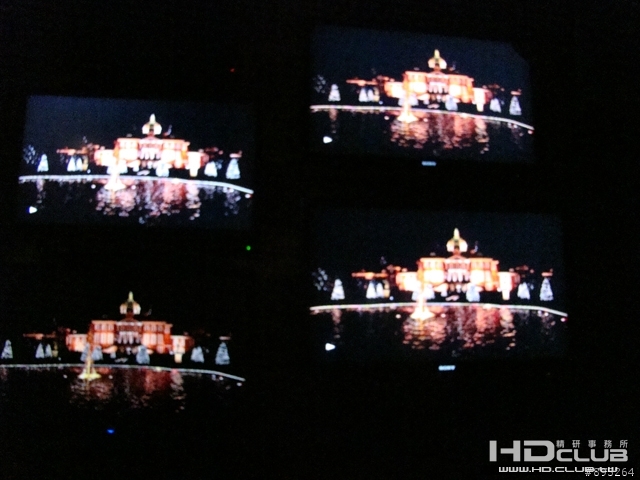

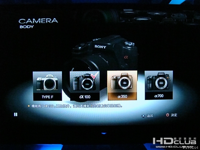

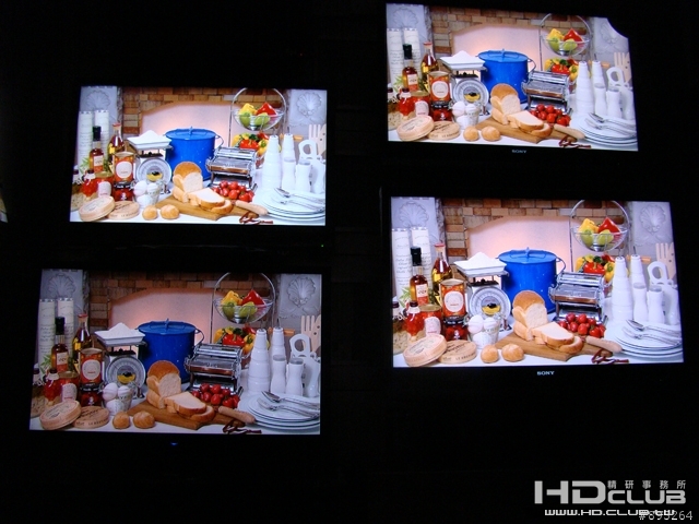

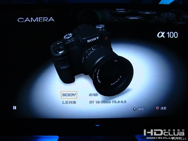

PS3-靜態高畫質圖片測試1/4
PS3-靜態高畫質圖片測試2/4
PS3-靜態高畫質圖片測試3/4
PS3-靜態高畫質圖片測試4/4
PS3撥放音樂-太陽
PS3撥放音樂-地球
PS3撥放音樂-月球

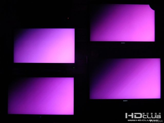

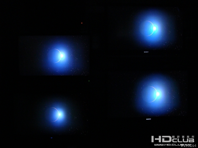

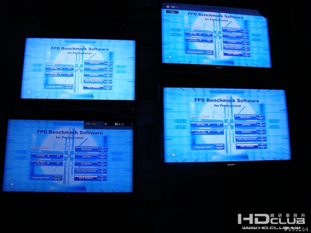

因為沒錢買Hi-Definition Reference...所以沿用FPD Benchmark Software...

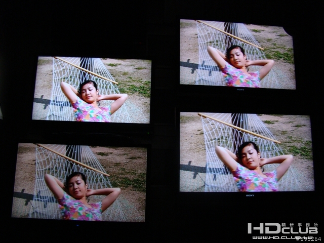

FPD Benchmark Software-Resolution(03.Characters)
FPD Benchmark Software-Resolution(04.Hammock)
FPD Benchmark Software-Resolution(05.Swing)
FPD Benchmark Software-Contrast(12.HUIS TEN BOSCH)
FPD Benchmark Software-Contrast(14.Sword)

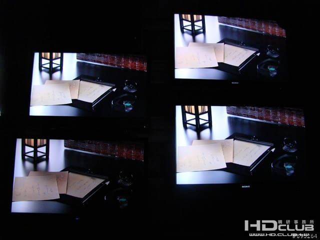

FPD Benchmark Software-Gradation(19.Calligraphy)
FPD Benchmark Software-Gradation(20.White lmage1/2)
FPD Benchmark Software-Gradation(20.White lmage2/2)

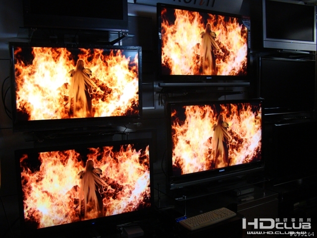

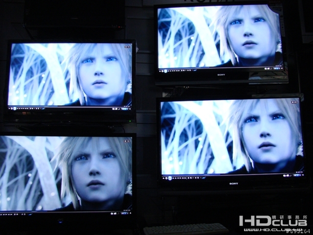

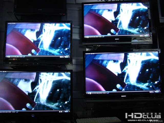

HTPC-太空戰士VII:降臨神子1/5
HTPC-太空戰士VII:降臨神子2/5
HTPC-太空戰士VII:降臨神子3/5
HTPC-太空戰士VII:降臨神子4/5
HTPC-太空戰士VII:降臨神子5/5

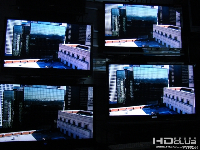

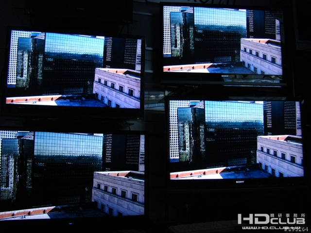

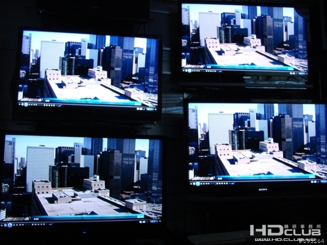

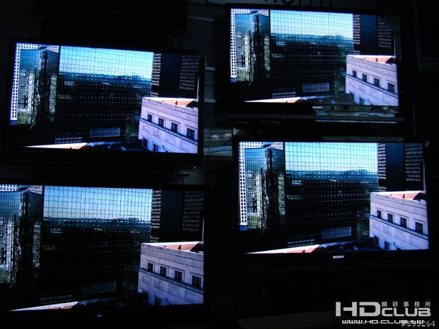

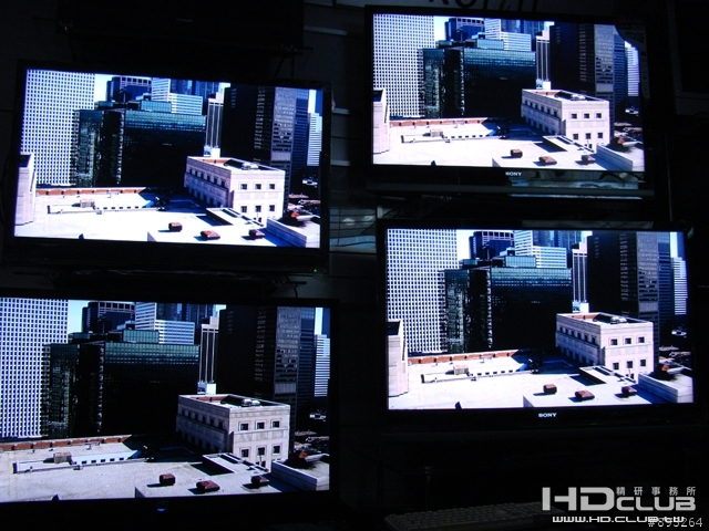

HTPC-蝙蝠俠:黑暗騎士(連拍)1/18
(四台機種在120hz倍速時~左側大樓皆任何異樣情況發生)
HTPC-蝙蝠俠:黑暗騎士(連拍)2/18
HTPC-蝙蝠俠:黑暗騎士(連拍)3/18
HTPC-蝙蝠俠:黑暗騎士(連拍)4/18
HTPC-蝙蝠俠:黑暗騎士(連拍)5/18
HTPC-蝙蝠俠:黑暗騎士(連拍)6/18
HTPC-蝙蝠俠:黑暗騎士(連拍)7/18
HTPC-蝙蝠俠:黑暗騎士(連拍)8/18
HTPC-蝙蝠俠:黑暗騎士(連拍)9/18
HTPC-蝙蝠俠:黑暗騎士(連拍)10/18
HTPC-蝙蝠俠:黑暗騎士(連拍)11/18
HTPC-蝙蝠俠:黑暗騎士(連拍)12/18
HTPC-蝙蝠俠:黑暗騎士(連拍)13/18
HTPC-蝙蝠俠:黑暗騎士(連拍)14/18
HTPC-蝙蝠俠:黑暗騎士(連拍)15/18
HTPC-蝙蝠俠:黑暗騎士(連拍)16/18

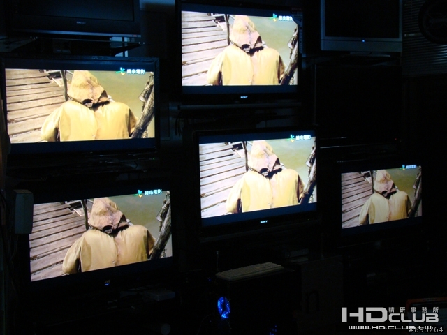

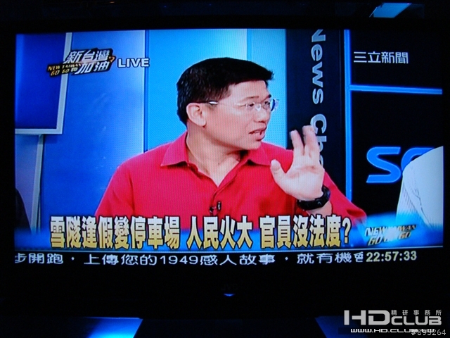

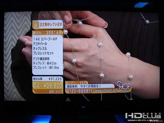

低解析訊號源測試-緯來電影台:鬼太郎(天亮了~光害/反光影響)

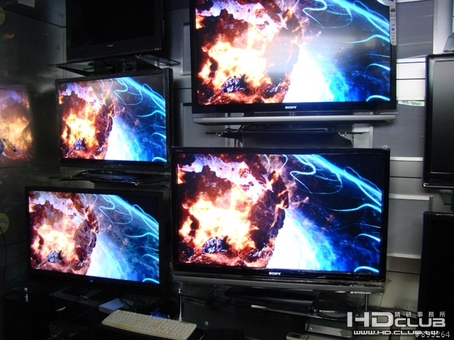

 樓主| 發表於 2009-6-2 13:02:15 | 顯示全部樓層

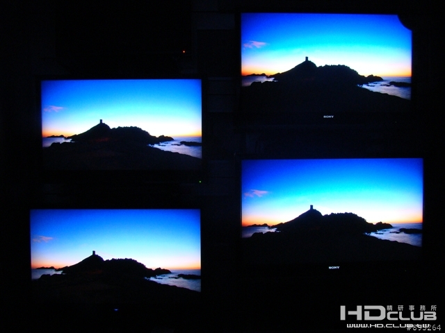

三洋-32HD3
集品-9142SONY-46X4000新禾-42RV500G
JVC-42WX70SONY-46X1奇美-42X7000

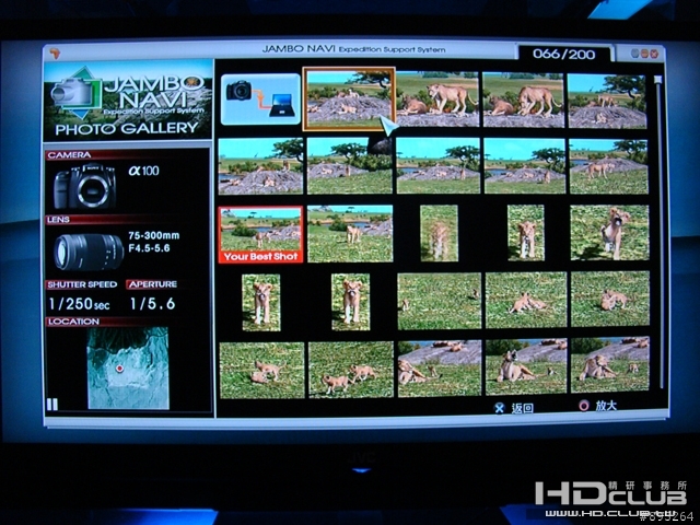

PS3-靜態高畫質圖片測試1/4
PS3-靜態高畫質圖片測試2/4
PS3-靜態高畫質圖片測試3/4
PS3-靜態高畫質圖片測試4/4

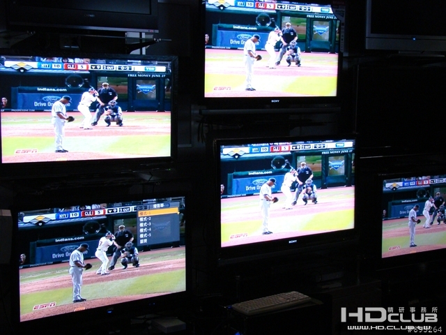

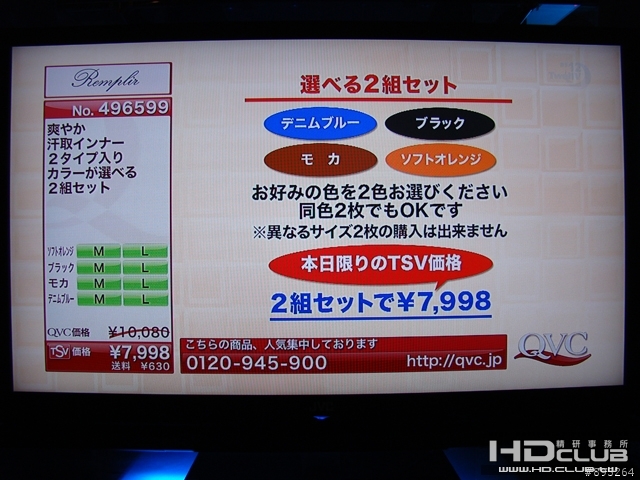

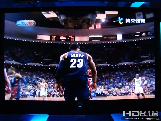

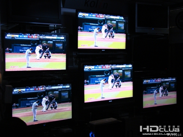

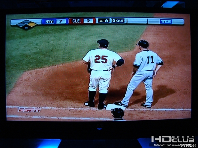

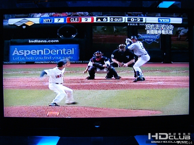

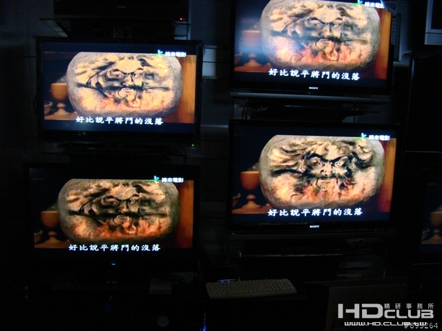

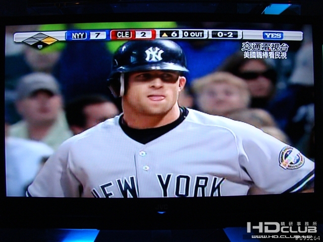

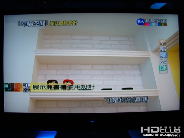

低解析訊號源測試-美國職棒大聯盟1/2
低解析訊號源測試-美國職棒大聯盟2/2

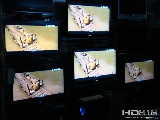

低解析訊號源測試-緯來電影台
低解析訊號源測試-緯來電影台

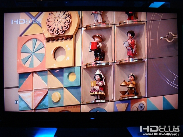

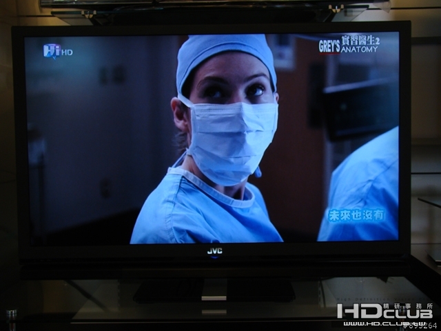

42WX70單機測試

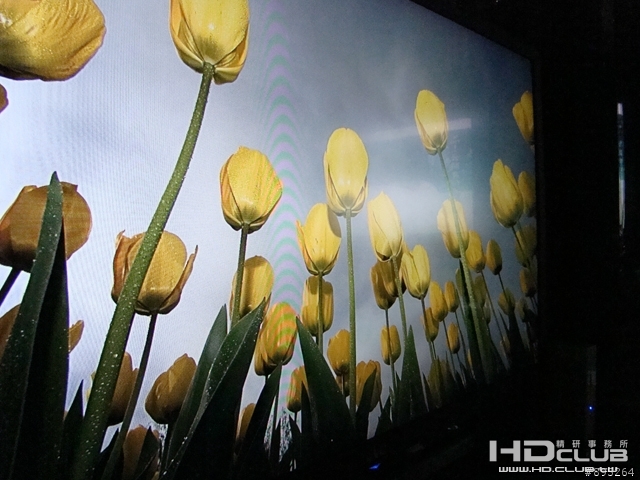

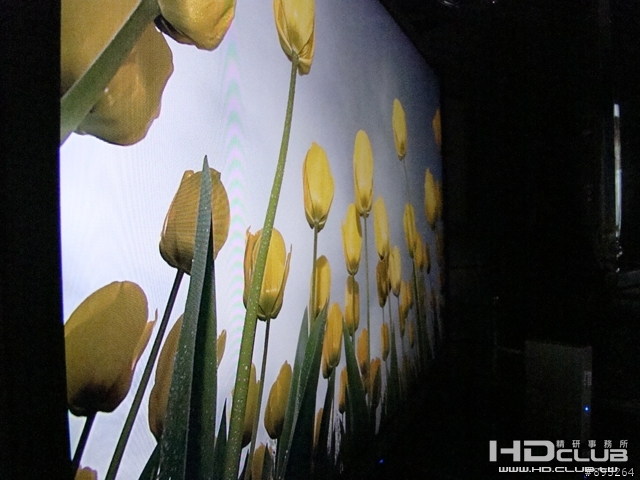

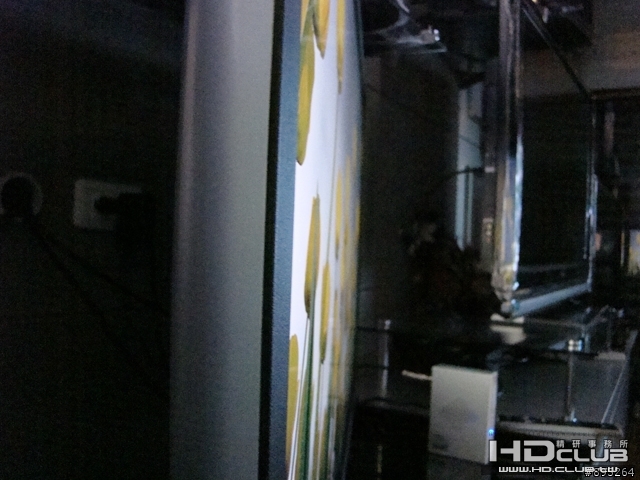

42WX70-可視角測試1/3
42WX70-可視角測試2/3
42WX70-可視角測試3/3

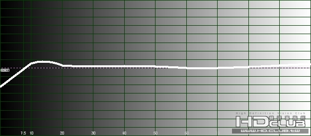

42WX70-灰階
(全部編號皆可輕鬆分辨)

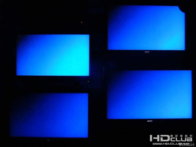

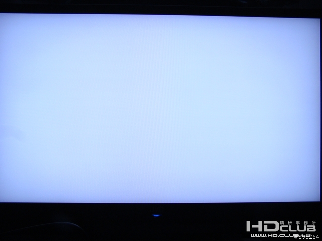

42WX70-白
(輝度稍嫌不足)

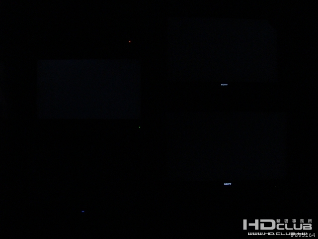

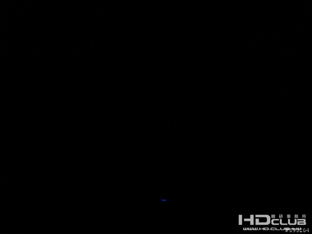

42WX70-黑
(十分深沉的黑)

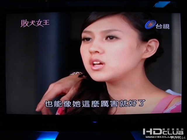

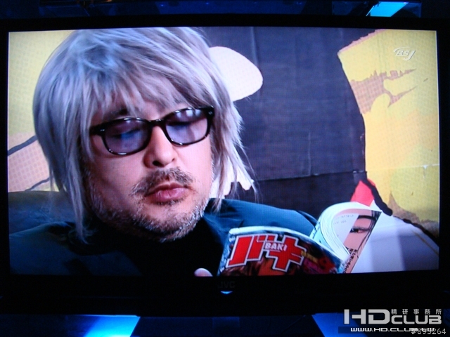

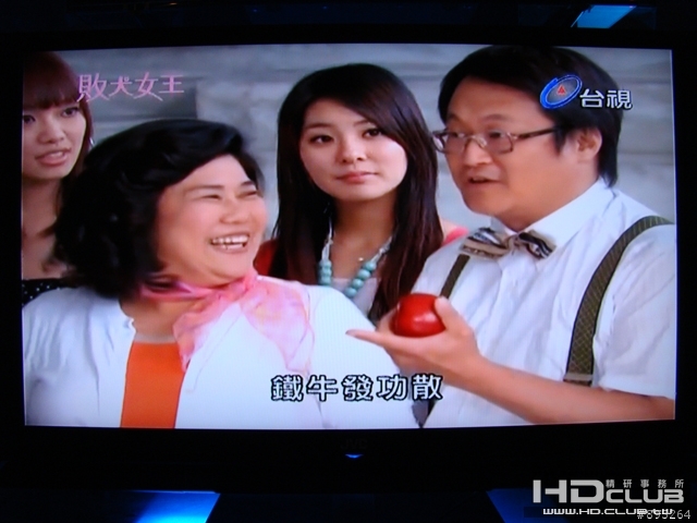

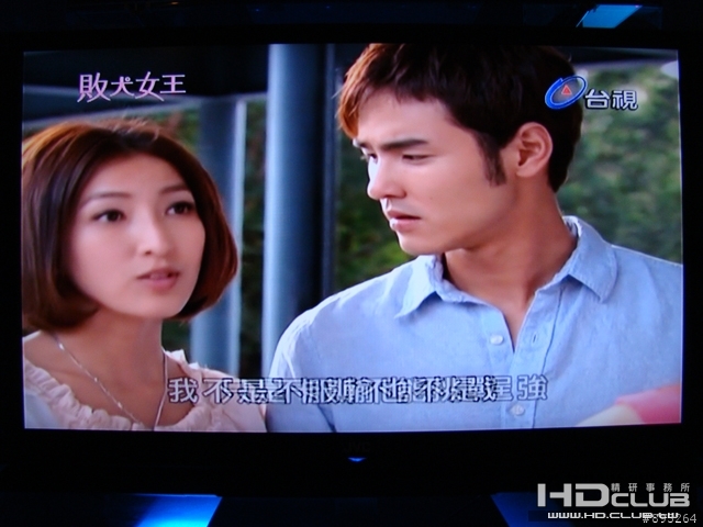

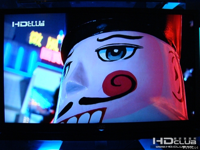

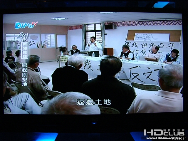

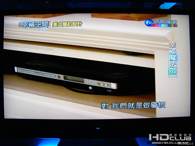

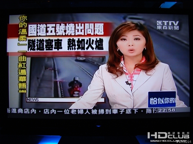

42WX70(MAGNETOX V220)-低解析度訊號源測試1/23
42WX70(MAGNETOX V220)-低解析度訊號源測試2/23
42WX70(MAGNETOX V220)-低解析度訊號源測試3/23
42WX70(MAGNETOX V220)-低解析度訊號源測試4/23
42WX70(MAGNETOX V220)-低解析度訊號源測試5/23
42WX70(MAGNETOX V220)-低解析度訊號源測試6/23
42WX70(MAGNETOX V220)-低解析度訊號源測試7/23
42WX70(MAGNETOX V220)-低解析度訊號源測試8/23
42WX70(MAGNETOX V220)-低解析度訊號源測試9/23
42WX70(MAGNETOX V220)-低解析度訊號源測試10/23
42WX70(MAGNETOX V220)-低解析度訊號源測試11/23
42WX70(MAGNETOX V220)-低解析度訊號源測試12/23
42WX70(MAGNETOX V220)-低解析度訊號源測試13/23
42WX70(MAGNETOX V220)-低解析度訊號源測試14/23
42WX70(MAGNETOX V220)-低解析度訊號源測試15/23
42WX70(MAGNETOX V220)-低解析度訊號源測試16/23
42WX70(MAGNETOX V220)-低解析度訊號源測試17/23
42WX70(MAGNETOX V220)-低解析度訊號源測試18/23
42WX70(MAGNETOX V220)-低解析度訊號源測試19/23
42WX70(MAGNETOX V220)-低解析度訊號源測試20/23
42WX70(MAGNETOX V220)-低解析度訊號源測試21/23
42WX70(MAGNETOX V220)-低解析度訊號源測試22/23
42WX70(MAGNETOX V220)-低解析度訊號源測試23/23

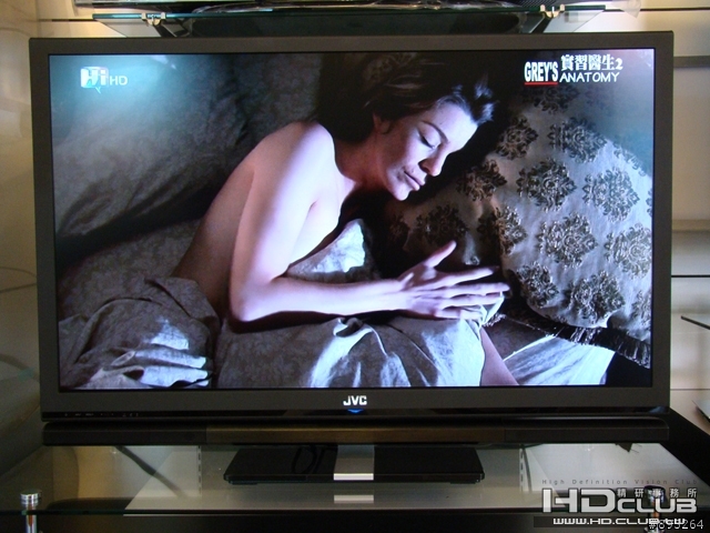

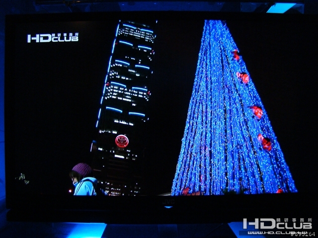

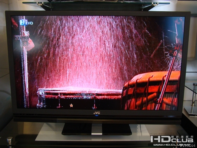

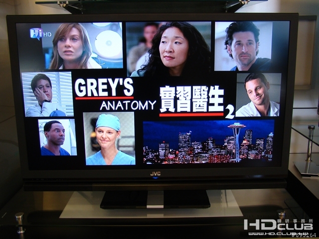

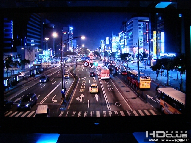

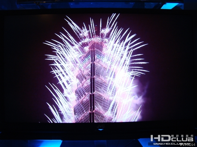

42WX70(大通HDTV-2500)-HiHD高解析度訊號源測試1/6
42WX70(大通HDTV-2500)-HiHD高解析度訊號源測試2/6
42WX70(大通HDTV-2500)-HiHD高解析度訊號源測試3/6
42WX70(大通HDTV-2500)-HiHD高解析度訊號源測試4/6
42WX70(大通HDTV-2500)-HiHD高解析度訊號源測試5/6
42WX70(大通HDTV-2500)-HiHD高解析度訊號源測試6/6

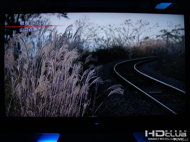

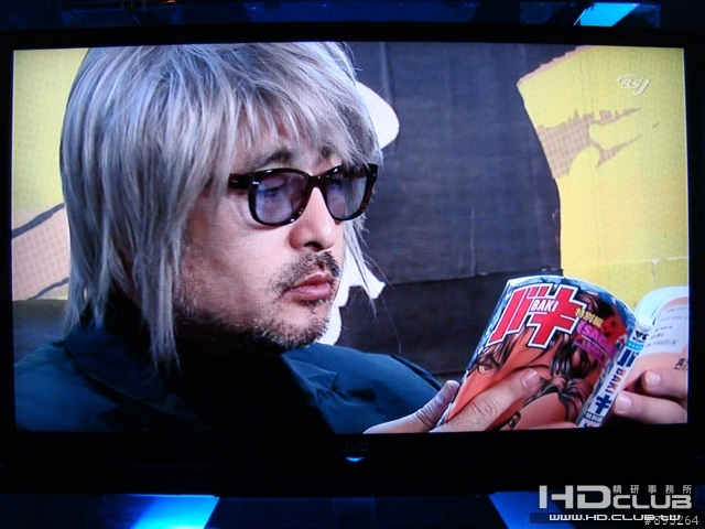

42WX70(夏普DV-AC75)-BS高解析度訊號源測試1/9
42WX70(夏普DV-AC75)-BS高解析度訊號源測試2/9
42WX70(夏普DV-AC75)-BS高解析度訊號源測試3/9
42WX70(夏普DV-AC75)-BS高解析度訊號源測試4/9
42WX70(夏普DV-AC75)-BS高解析度訊號源測試5/9
42WX70(夏普DV-AC75)-BS高解析度訊號源測試6/9
42WX70(夏普DV-AC75)-BS高解析度訊號源測試7/9
42WX70(夏普DV-AC75)-BS高解析度訊號源測試8/9
42WX70(夏普DV-AC75)-BS高解析度訊號源測試9/9

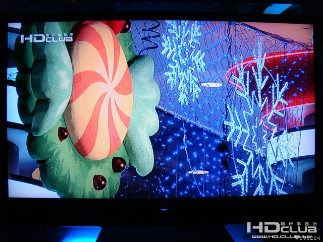

42WX70(PS3)-HD.Club高解析度影片測試1/20
42WX70(PS3)-HD.Club高解析度影片測試2/20
42WX70(PS3)-HD.Club高解析度影片測試3/20
42WX70(PS3)-HD.Club高解析度影片測試4/20
42WX70(PS3)-HD.Club高解析度影片測試5/20
42WX70(PS3)-HD.Club高解析度影片測試6/20
42WX70(PS3)-HD.Club高解析度影片測試7/20
42WX70(PS3)-HD.Club高解析度影片測試8/20
42WX70(PS3)-HD.Club高解析度影片測試9/20
42WX70(PS3)-HD.Club高解析度影片測試10/20
42WX70(PS3)-HD.Club高解析度影片測試11/20
42WX70(PS3)-HD.Club高解析度影片測試12/20
42WX70(PS3)-HD.Club高解析度影片測試13/20
42WX70(PS3)-HD.Club高解析度影片測試14/20
42WX70(PS3)-HD.Club高解析度影片測試15/20
42WX70(PS3)-HD.Club高解析度影片測試16/20
42WX70(PS3)-HD.Club高解析度影片測試17/20
42WX70(PS3)-HD.Club高解析度影片測試18/20
42WX70(PS3)-HD.Club高解析度影片測試19/20
42WX70(PS3)-HD.Club高解析度影片測試20/20

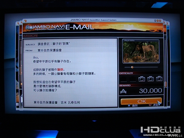

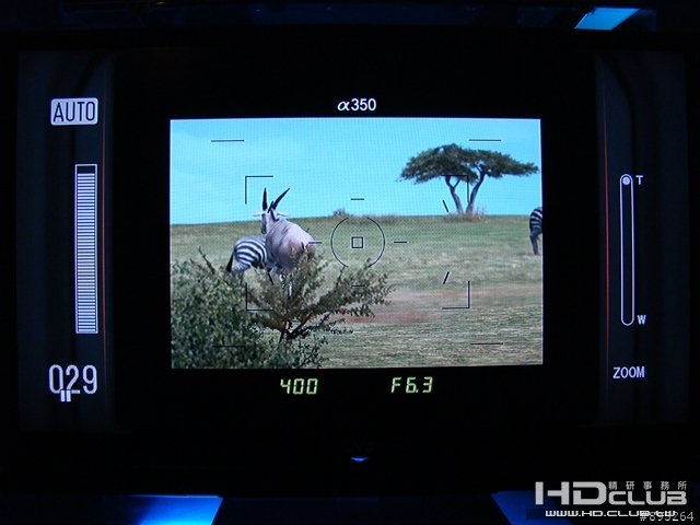

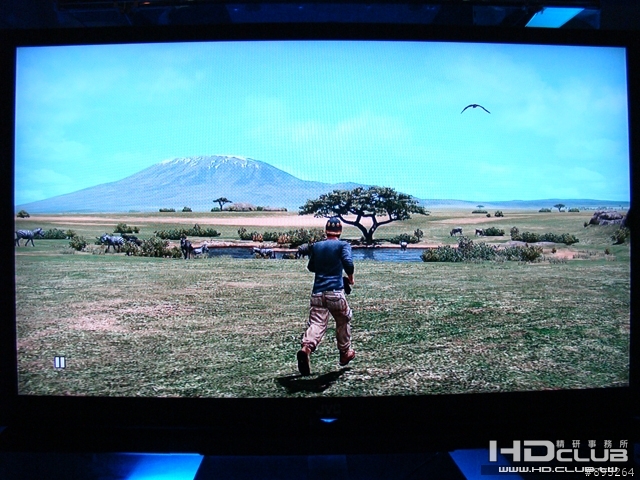

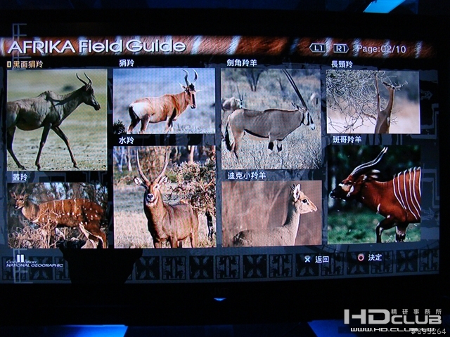

42WX70(PS3)-非洲高畫質影片測試1/13
42WX70(PS3)-非洲高畫質影片測試2/13
42WX70(PS3)-非洲高畫質影片測試3/13
42WX70(PS3)-非洲高畫質影片測試4/13
42WX70(PS3)-非洲高畫質影片測試5/13
42WX70(PS3)-非洲高畫質影片測試6/13
42WX70(PS3)-非洲高畫質影片測試7/13
42WX70(PS3)-非洲高畫質影片測試8/13
42WX70(PS3)-非洲高畫質影片測試9/13
42WX70(PS3)-非洲高畫質影片測試10/13
42WX70(PS3)-非洲高畫質影片測試11/13
42WX70(PS3)-非洲高畫質影片測試12/13
42WX70(PS3)-非洲高畫質影片測試13/13

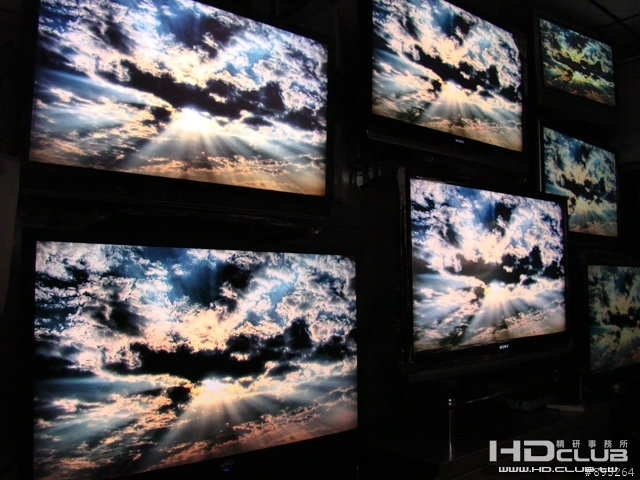

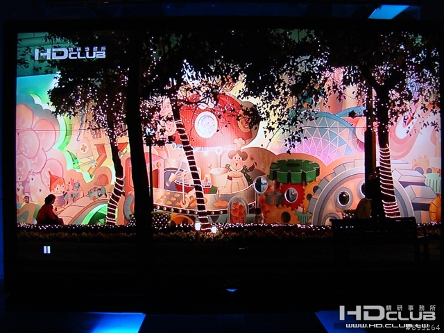

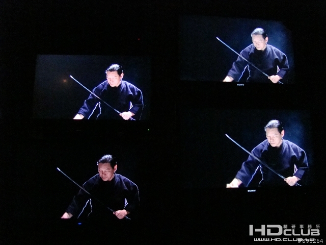

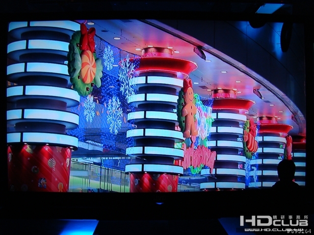

在這55個小時之內...小弟做了許多調校...也測試了許多項目...小弟簡略說明一下...
(重點在於42WX70~無意攻擊其他同步測試之機種~還請各位大大多多包含~)
色階處理
測試工具:灰/紅/綠/藍/青/紫/黃漸層測試圖檔~
小弟個人排名:42WX70>46X1>46X4000>集品9142
黑色表現~亮/暗部細節~

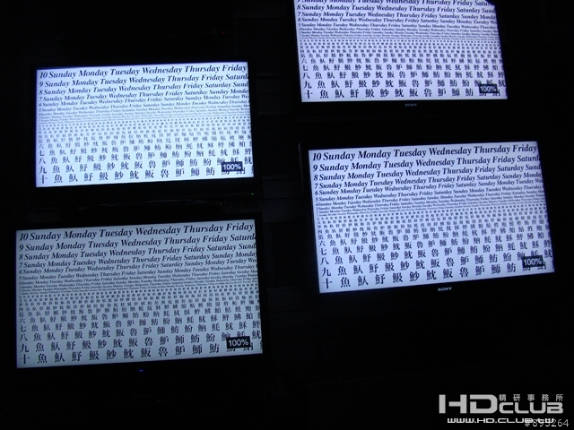

測試工具:灰階/黑色/白色測試圖~FPD Benchmark Software~高畫質BS/HiHD/BD~低解析度訊號源~
黑色表現:42WX70>46X1>46X4000>集品9142
暗部細節:42WX70>46X1>46X4000>集品9142
亮部細節:46X1>46X4000>42WX70>集品9142
影像迴路解像技術(人工甘味加料)~
測試工具:高畫質靜態測試圖檔~高畫質BS/HiHD/BD~低解析度訊號源~
JVC-42WX70與SONY-46X1各有各的特色~小弟無法去評論誰好誰壞~
SONY-46X4000>新禾52XV500G>集品9142>奇美42X7000~略遜一籌~

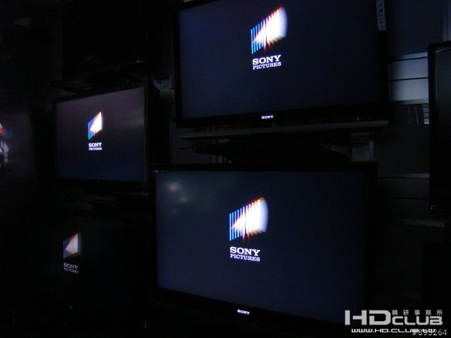

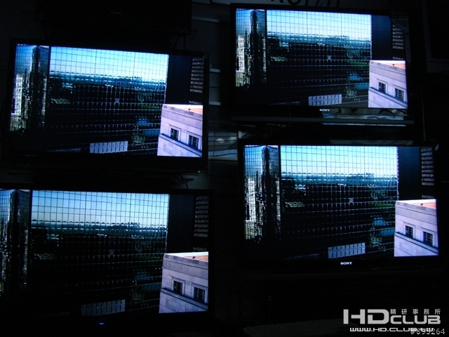

120hz倍速處理~
測試工具:FPD Benchmark Software~
JVC-42WX70~SONY-46X1~SONY-46X4000~三台皆發生面板色彩還原不準確之情況~
集品9142無此情況~但動態解像度/雜訊抑制略遜一籌~
42WX70在小弟55小時的調校/觀賞測試之下~目前發現的優/缺點如下~
優點:
1.顏色自然柔和~畫質細膩~細節明顯~
2.原生對比4000/動態對比50000的高對比~黑色表現十分深沉~暗部細節十分明顯~亮部細節明顯~
3.色階(色塊)處理優秀~擊倒群雄~
4.本體喇叭中/高音音質優秀~聲音穿透力佳~
5.畫質/色彩等設定可調性佳~

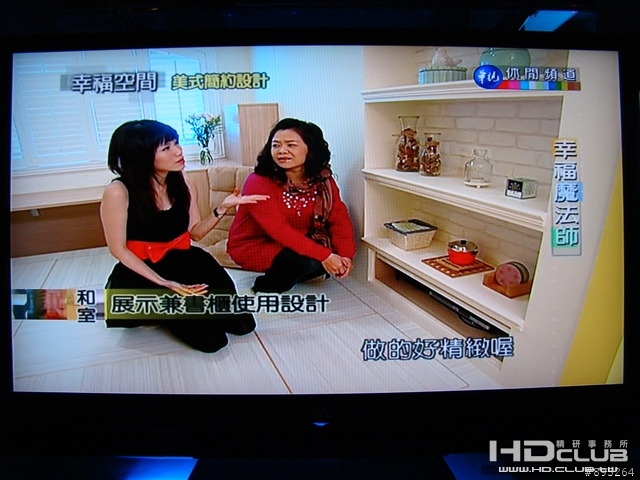

6.搭配MAGNETOX V220觀看第四台等低解析度時~黑色深沉~暗部細節明顯~雜訊抑制強悍~
(須套用專屬設定值才能有此效果)
7.在Adobe色域顯色液晶顯示器中屬C/P值極高機種~
缺點:
1.120hz倍速時與SONY-X4000/X1有相同的情況~色彩還原不夠準確~
而集品9142無此情況但動態解像度較差~
(測試項目FPD Benchmark Software-Resolution 04.Hammock/05.Swing)
2.與前代GZ78T相比~本體喇叭低音音質/環繞音效退步~
3.無原廠TV Tuner Box~端子銳減~僅HDMI*3與VGA*1~
(VGA與色差共用/無法同時使用)
4.無原廠TV Tuner Box~遙控器一半按鍵無效~若要收視第四台/數位台需外接Tuner
(遙控器*2~使用性不便)~
JVC似乎尚未發售NTSC規格之TV Tuner Box~所以台灣/美國等地區的42WX70沒有原廠TV Tuner Box可使用~

發表於 2009-6-2 21:52:50 | 顯示全部樓層
你用 V220 輸出時, 是用哪個端子, 選哪個解析度模式?
我對投手在做投球動作的殘影, 還有點印象...
 樓主| 發表於 2009-6-2 22:50:53 | 顯示全部樓層
原帖由 pie1394 於 2009-6-2 21:52 發表
回pie1394大~
小弟當時使用色差端子~
V220使用480i輸出~
如果顯示器的影像迴路夠力的話...
千萬不要讓V220去做昇頻處理...
否則會出現些問題...
[ 本帖最後由 gameflygo 於 2009-6-2 23:48 編輯 ]
發表於 2009-6-3 00:33:54 | 顯示全部樓層
原帖由 gameflygo 於 2009-6-2 22:50 發表
小弟當時使用色差端子~
V220使用480i輸出~
如果顯示器的影像迴路夠力的話...
千萬不要讓V220去做昇頻處理...
否則會出現些問題...
呵.. 被你發現了... 那機器處理 deinterlace / scaling 的畫質, 只能說, 應該不會比 MTK / M-Star 等級的差... 其他高階的電視, 或是使用 HQV chipset 的, 就不要比了, 被狂電而已~~ (如果那機器內再加一顆同樣的 chipset, 倒是就有本錢可以玩那些高階的演算法了)
如果影像處理程式一直沒變, 輸出設定又是 480i, 那 DVD / DTV 704x480i / 720x480i 影像的處理邏輯應該是這樣, MPEG-2 video decoder 解出來的 4:2:0 , 只有對 Chroma 做 field up-scaling 成 4:2:2 , 完全不做 deinterlace 處理... 至少當初在 WEGA CRT 上面播起來是很正常的...
發表於 2009-6-3 01:21:03 | 顯示全部樓層

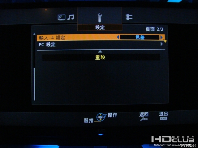

回復 #4 gameflygo 的帖子
幫你補上一個缺點,一些只VIDEO 輸出的器材完全無法使用
非得用影像轉換器
[ 本帖最後由 psr4 於 2009-6-3 01:26 編輯 ]
 樓主| 發表於 2009-6-3 01:29:33 | 顯示全部樓層
原帖由 pie1394 於 2009-6-3 00:33 發表
呵.. 被你發現了... 那機器處理 deinterlace / scaling 的畫質, 只能說, 應該不會比 MTK / M-Star 等級的差... 其他高階的電視, 或是使用 HQV chipset 的, 就不要比了, 被狂電而已~~ (如果那機器內再加一顆同樣的  ...
回pie1394大~
小弟當時有做些交叉比對~
集品9142+V220與第四台直接輸入給集品9142~
調校過後...輪流切換交叉比對...其實是相差無幾的...
但是輸入給X1與X4000時...
並沒有比直輸給本體Tuner好...
因為V220有做些柔化處理...導致畫面細節損失...
而42WX70是沒得選擇...
因為它沒有Tuner...
小弟覺得該產品在畫質呈現上雖非首選~但是功能性還不錯~
V220搭配42WX70時~顯示器套用特定的設定值之後~表現還算可圈可點~
雖然細節部份救不回來~但還可以靠42WX70的增強器(模式-1)去做些加料~
 樓主| 發表於 2009-6-3 01:36:08 | 顯示全部樓層
原帖由 psr4 於 2009-6-3 01:21 發表
非得用影像轉換器
回psr4大~
但是小弟記得可以耶...
MENU>設定2/2>輸入-4設定那需要更改一下~
小弟明天請曹大再測試一次看看...
看是否是小弟記錯了...
[ 本帖最後由 gameflygo 於 2009-6-3 01:42 編輯 ]

發表於 2009-6-3 09:21:34 | 顯示全部樓層
原帖由 gameflygo 於 2009-6-3 01:36 發表
回psr4大~
但是小弟記得可以耶...
小弟明天請曹大再測試一次看看...
看是否是小弟記錯了...
gameflygo
不用找了電子說明書裡面有寫VIDEO輸入是共用色差輸入的Y信號,不過還是很不方便,還是要用轉換器,不然要在那拔來拔去嗎? ~~

 樓主| 發表於 2009-6-3 18:13:02 | 顯示全部樓層
原帖由 psr4 於 2009-6-3 09:21 發表
gameflygo
回psr4大~
嗯嗯...
端子數不足是它的缺陷之一...
發表於 2009-6-16 15:25:41 | 顯示全部樓層
此機將於日本7月上旬發售  http://www.jvc-victor.co.jp/tv/lcd_display_top.html  如果我沒記錯的話  日本Victor 應該在日本國內 已停止發表新的液晶電視  所以 此款液晶顯示器 是Victor與Kenwood 家庭劇院部門正式合併後 以JVC之名 所推出的機種
[ 本帖最後由 juliusko2004 於 2009-6-16 15:34 編輯 ]
 樓主| 發表於 2009-6-17 00:25:22 | 顯示全部樓層
原帖由 juliusko2004 於 2009-6-16 15:25 發表
此機將於日本7月上旬發售  http://www.jvc-victor.co.jp/tv/lcd_display_top.html  如果我沒記錯的話  日本Victor 應該在日本國內 已停止發表新的液晶電視  所以 此款液晶顯示器 是Victor與Kenwood 家庭劇院部門正式 ...
回juliusko2004大~
以小弟詢問到的資訊是~
目前日本只留下開發部門的廠房而已...
日本生產線的機械...全都搬到泰國了...
泰國廠目前是全球最大的生產線...
日本販售的42WX70與台規42WX70都是一樣的~產地/規格都是相同~
而業務用GD-42X1與市售用42WX70規格上都是一樣的~
差別在於原廠預設選單~
42WX70是動態/標準/劇院/顯示器/單眼相機/遊戲~
42X1是デジタルサイネージ/監視用(HD)/監視用(SD)/單眼相機/醫療參照/顯示器~
 樓主| 發表於 2009-6-18 11:48:20 | 顯示全部樓層

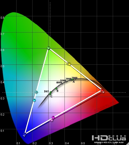

既然42WX70自稱高畫質專業Adobe色域顯色液晶顯示器~
那當然得讓各位站友了解一下出廠的色彩準確度如何~
因為小弟對這方面屬弱項~所以邀請了友站MYAV-ups大來協助~
量測儀器:工業級Eye-One Pro ( i1 Pro )
量測軟體:ColorFacts Professional 7.5
線材:鐵三角 2M
訊號源:PS3/XBOX360
PS3
RGB蹤跡
色溫
Gamma值
色域
XBOX360
RGB蹤跡
色溫
Gamma值
色域
檢測實況~
