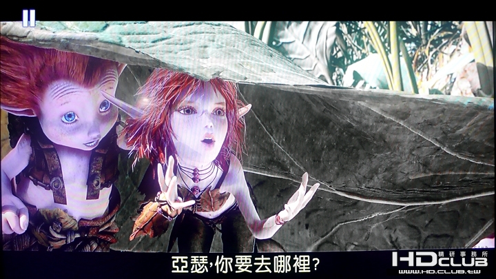

發表於 2010-3-26 17:35:40 | 顯示全部樓層
<P><FONT color=blue size=3>M3 的新字庫,100c 會用同樣的字庫&nbsp;:</FONT></P>
<P>&nbsp;</P>
<P>&nbsp;</P>
<P>&nbsp;</P>
<P>&nbsp;</P>
發表於 2010-3-26 18:43:26 | 顯示全部樓層
<P>洪大, </P>
<P>&nbsp;</P>
<P>1229版的字庫(繁中部份),由M3轉移到100C時,很明顯的沒有轉換完全,這一次要麻煩您向原廠多叮囑一點了。 </P>
<P>&nbsp;</P>
<P>期待這次的字庫更新,可以讓100C脫胎換骨。</P>
<P>&nbsp;</P>
<P>感謝。</P>
發表於 2010-3-26 20:18:57 | 顯示全部樓層
<P>
原帖由 <I>garywu1969</I> 於 2010-3-26 06:43 PM 發表 <A href="http://www.hd.club.tw/redirect.php?goto=findpost&amp;pid=471722&amp;ptid=23762" target=_blank><IMG border=0 alt="" src="http://www.hd.club.tw/images/common/back.gif"></A> 洪大, &nbsp; 1229版的字庫(繁中部份),由M3轉移到100C時,很明顯的沒有轉換完全,這一次要麻煩您向原廠多叮囑一點了。 &nbsp; 期待這次的字庫更新,可以讓100C脫胎換骨。 &nbsp; 感謝。 ...
</P>
<P>&nbsp;</P>
<P>100C 的 1229版的還沒轉字庫啊,M3 的字庫剛剛搞定,現在才開始轉換和移植的工作,應該和M3 差距不大,用的是同一個字庫.</P>
<P>&nbsp;</P>
<P><IMG border=0 alt="" src="http://www.hd.club.tw/images/smilies/default/57.gif" smilieid="139">&nbsp;</P>
