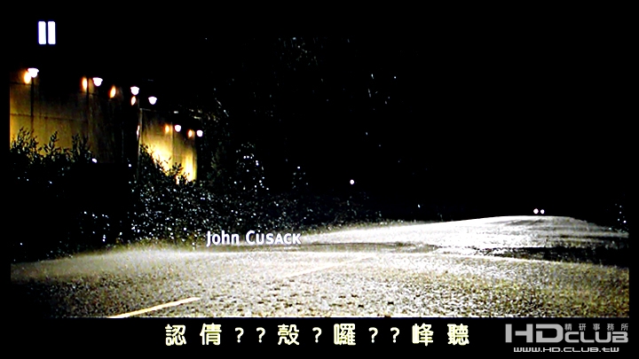

發表於 2010-3-30 10:20:23 | 顯示全部樓層
<P>
原帖由 <I>jettaman</I> 於 2010-3-29 10:24 AM 發表 <A href="http://www.hd.club.tw/redirect.php?goto=findpost&amp;pid=475894&amp;ptid=37050" target=_blank><IMG border=0 alt="" src="http://www.hd.club.tw/images/common/back.gif"></A> &nbsp; "囉"出不來,顯示問號
</P>
<P>&nbsp;</P>
<P><FONT color=blue size=3>我特地把目前列出的無法轉換的缺字重新置入字幕內,原本認為缺字的<FONT color=red> 認 倩 舺 鬱 殼 獃 囉 魟 焗 峰 聽</FONT> ,結果僅有下列字無法正確判別,其他的都可以正確顯示,且可以自動轉換.</FONT></P>
<P><FONT color=red><STRONG><FONT size=3></FONT></STRONG></FONT>&nbsp;</P>
<P><FONT color=blue size=3>所以缺字部份更正如下:</FONT></P>
<P><FONT color=#ff0000 size=3></FONT>&nbsp;</P>
<P><FONT color=red><FONT size=3>舺 鬱 獃 魟 焗</FONT></FONT></P>
<P><FONT color=blue size=3>這幾個字在簡體中為:</FONT></P>
<P><FONT color=red size=3>甲&nbsp;郁 呆 魟 焗</FONT></P>
<P><FONT color=blue size=3>因目前大家手上大部份的字幕都是由下載的簡體版轉換而來,故不排除在轉換時並沒有正確的轉碼,以致無法判讀,如果有遇到缺字時可以在字幕中直接輸入繁體的字取代,應該有大部份可以正確顯示.</FONT></P>
<P><IMG border=0 alt="" src="http://www.hd.club.tw/images/smilies/default/57.gif" smilieid="139">&nbsp;</P>
