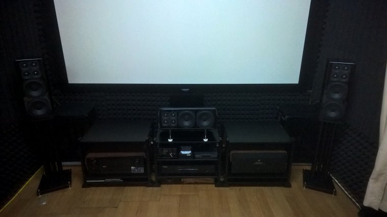

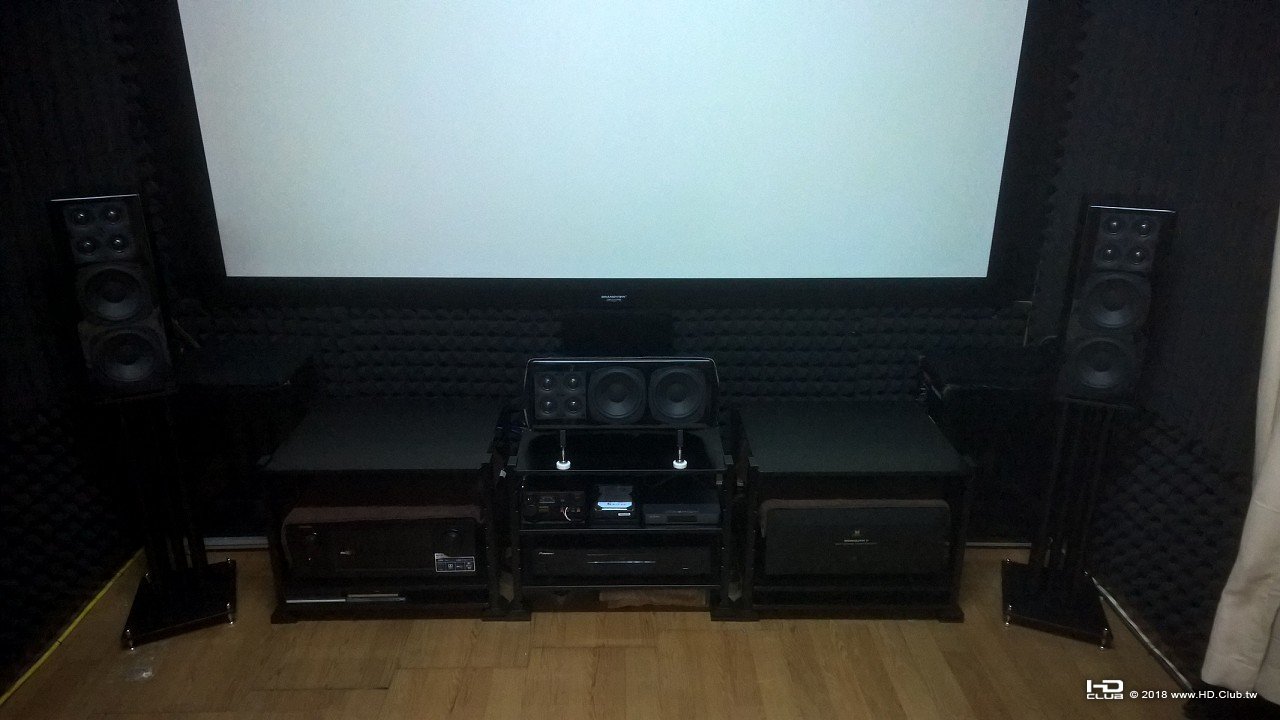

音響架完成後的樣貌,音響架僅調整水平,器材跟線材有做保養跟清潔的動作!
喇叭的擺位大致上都跟以前一樣,AMP尚未校正,但出來的聲音差好多喔!
簡單的講以前的聲音是糊的,音響架換完之後,聲音背景更黑,定位更加精準,高音也不會飄!
低頻也顯得更加紮實,大動態也遊刃有餘,講到大動態改天在拿大娛樂家來爽一下!
尤其是在夏天會更好用,對器材少的可能比較沒差異,器材多的差異就比較大!
以現在的天氣,光是看一兩部電影,上面的鋁版手摸都是溫溫的,木板就更不用講了,溫度一定高的嚇人!
目前喇叭架完成,音響架也完成了,排插很久以前就做好了,重低音底板是以前撿公司不要的鋁板修改組成的!
下一步大概會做鋁合音版的配電箱吧,順便考慮如何製作成本可以降低,因為加工越複雜費用越高!
過段時間在把完整家的家庭劇院PO上來,拍照技術實在是太差了,要好好的練一下!>.<

音響架完工到現在也已經好幾個月了,期間都在陸陸續續做調整!
到現在聲音幾乎已經調的差不多了,也慢慢的知道鋁製音響架的優點!
只是最大的缺點就是,我的暖爐沒了 >.< 但終於可以好好的看電影了!哈
制震篇
大家都知道音響對於震動很敏感,雖然我沒有專業的儀器可以做測試!
但之前從日本買一台車機在用的線性電源 DM-305MV,這台電源震動非常大!
早期用便宜的木製桌子,在用這台線性電源的時候,底下我都還拿一本書來墊!
但是震動一樣會傳到桌子這邊,現在底部只有墊一層薄薄的海棉墊,手摸音響架的層版!
幾乎感受不到震動,當初花這麼多時間挖空底部,增加鋁版的面積,總算是有它的價值在!
散熱篇
其實散熱的效果遠比想像中的好,原本是想放在音響架上方的器材,比較不會受到下層器材的影響!
目前用的後級是Monolith 7X200W(ATI代工),某天朋友來玩的時候,突然去摸後級的溫度,發現後級的溫度只有溫溫的,當時大概用測試片轟了一個小時吧,這也是多虧的鋁製層版!
鋁版大量挖空,增加了表面接觸的面積,雖然也增加了加工的時間,但相對的也增加了散熱的面積,也是因為這樣我的暖爐沒了,目前環繞擴大機(AVR-X4200W)的溫度居然還比後級高 >.<
平常一場電影看下來+測試片轟半個小時左右,大概三個小時的時間,室溫大約高個2-3度左右吧(沒實際測量,單純看冷氣機的溫度),雖然還沒到夏天,不過夏天看電影肯定會開冷氣,我想溫度上應該也不會差太多才對!
電磁波篇
這篇沒測量的儀器真的是不知道怎麼做測試,只是在音響的商品上大量的採用鋁製品,擴大機&喇叭&重低音&排插&插座的面版&喇叭架&機殼甚至是濾波器都看的到鋁製品的商品,我相信鋁對電磁波有一定的隔離效果!
總結篇:待續!哈哈
