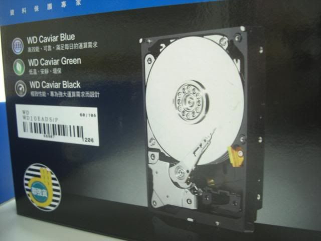

開始找尋要買哪顆時,偶然看到Y購上有一個特賣硬碟...WD GP系列 <WD10EADS> 1TB 2999元
可是一直是賣光的狀態
隔天已經打算要找別顆硬碟了,但突然補貨到,又開賣了~~ 馬上就下訂

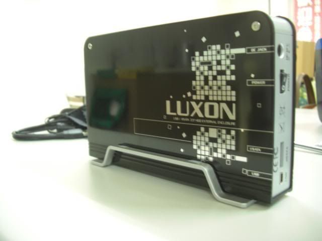

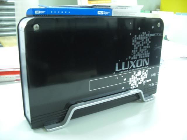

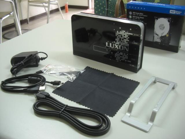

找到這個...LUXON尊爵二代,eSTAT外接盒
配件-電源 usb線 eSATA線 腳架 擦拭布

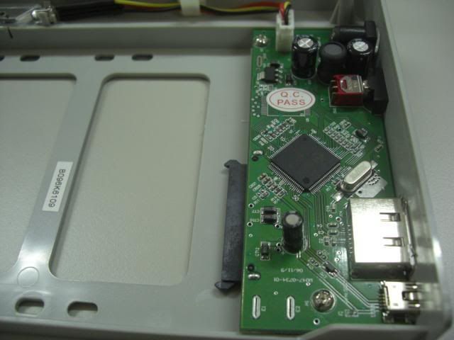

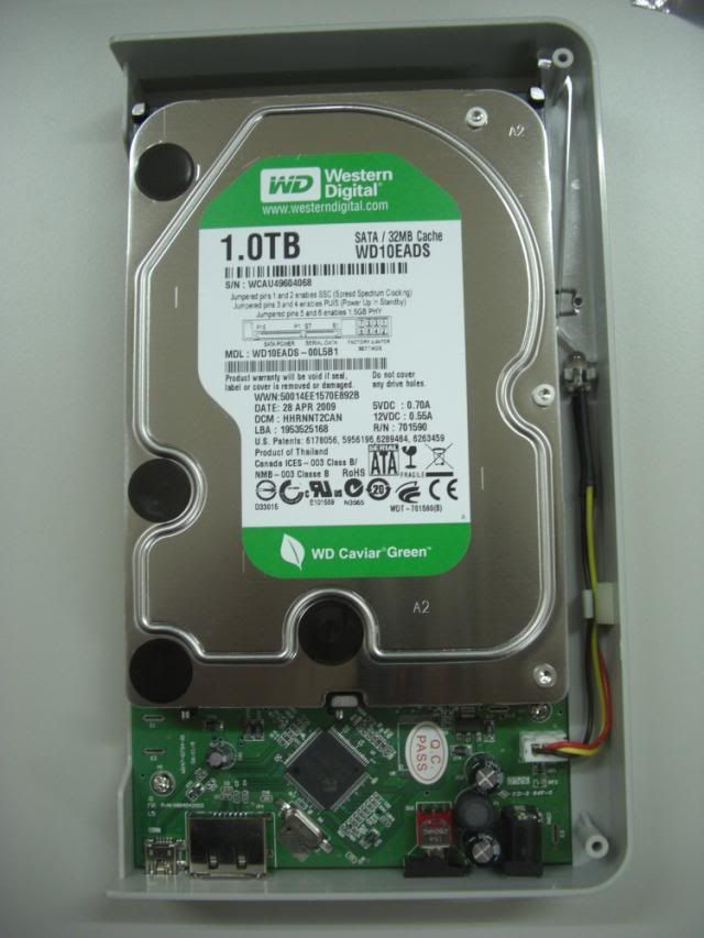

內裝看一下

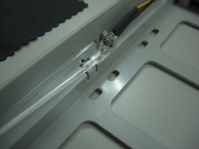

燈號

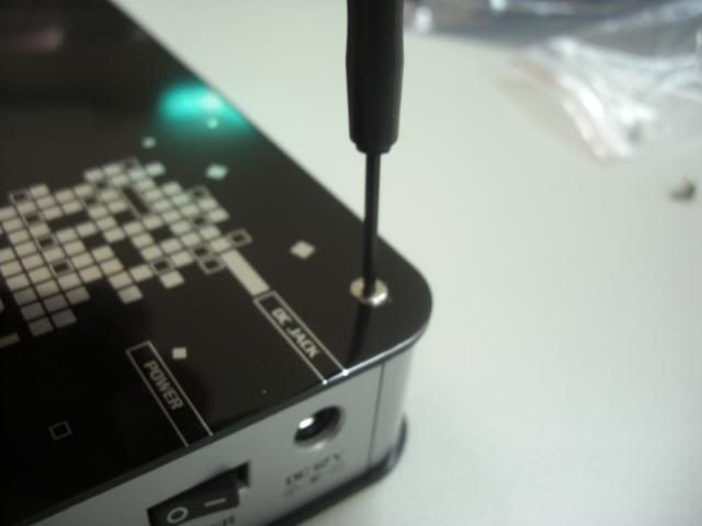

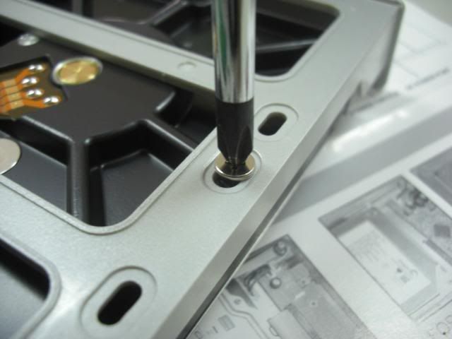

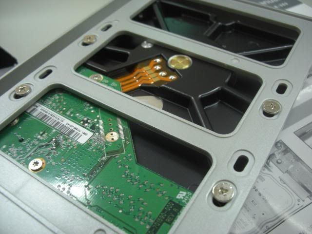

先將裡面的螺絲鎖上
共四個
接下來鎖上外殼的
與腳架結合

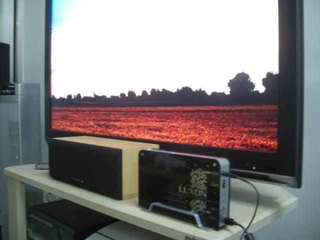

與電視的擺位

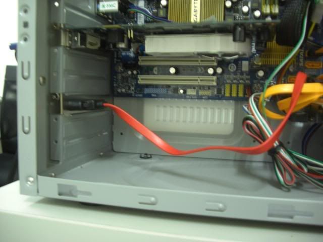

因為小弟的電腦沒有eSATA阜,所以就去買了一個<eSATA母-SATA2公>的東西,約100元
後來證明我的使用方法根本不需要....@@,而且eSATA也沒有支援熱插拔
<經版友修正,eSATA是可以熱插拔哦,感謝版友不吝指教,誤人子弟深感抱歉啊啊啊~>
害我一開始不知道,拔了之後問題一堆...之後就沒有再使用過eSATA線來連結了
<p.s 小弟初期曾分別以usb和eSATA連結去測試rip時間,連測兩塊,時間都相差不到一分鐘,不知是正常還是哪邊有問題?>

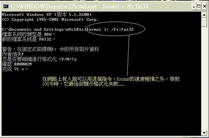

一開始是游標移到我的電腦--點右鍵--按管理--找到接上的磁碟--按格式化
可是大家都知道ps3要外接硬碟只能吃fat32
而在xp中只會出現NTFS的選項
這時我先在網路上找到了這個
如圖,三個小時過去後失敗,隨即尋找下一個方式

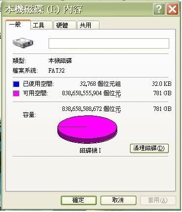

偵測到磁碟機後(實際容量大約剩931GB),小弟先做了硬碟分割的動作,因為....
將影片轉入時需有一個夠大的空間(後續步驟都會提到)
而小弟原本的硬碟非常小,所以只好在同一顆硬碟上做出一個播放槽  一個轉入槽
因為ps3只會抓到第一磁區,所以第一個播放槽的大小,我就劃了800G(xp系統偵測為781)
第二個轉入槽則是剩下的150GB全劃
而這樣也有個好處,當轉入槽有影片要過到播放槽時,是在同一個硬碟內運作,不太會有速度問題
劃分好了之後,開始遇到第二個問題
第二個問題就是要將播放槽格式化成fat32,而轉入槽有過檔問題,所以必須為NTFS
前述格式化方法失敗,接著試fat32format這個的方式
下載fat32format.exe這個檔至c槽
到"開始"---"執行"---輸入cmd
將路徑先回到c:\
輸入fat32format i:
(小弟的播放槽磁碟是 i 槽)
格式化的速度就很快了~
馬上就完成

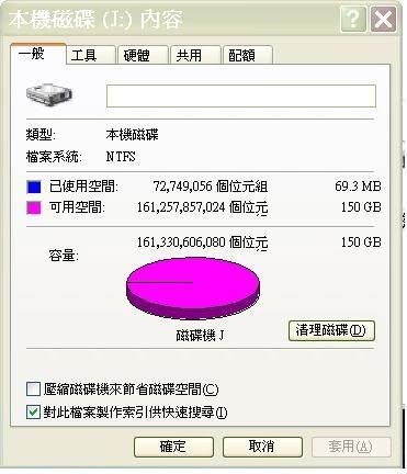

游標移到 J 槽(轉入槽)點右鍵,按格式化,選NTFS
速度也很快的就好了~

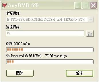

打開anyDVD後,選Ripper
隨手挑了一塊 "偶速傳奇" 來做測試
將路徑設定為 J
完成時間大約27分鐘,27分鐘算較短的

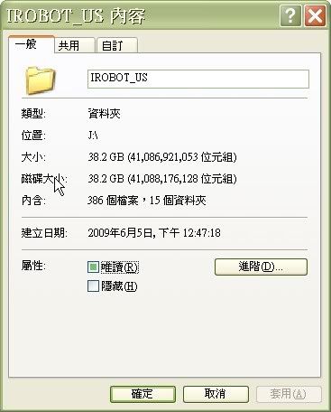

積謝公迪
近40g,時間大概花掉40分鐘

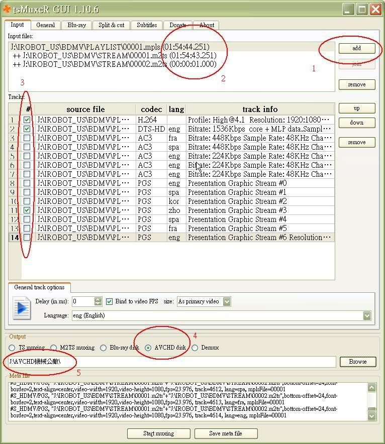

先來看到第一個畫面
input
這個畫面中有五個重點
我們先從積謝公迪這支程序比較正常的影片來說明
1.加入檔案
要先加入積謝公迪原檔資料夾中  playlist 裡的mpls檔(用我的解釋-段落檔)
但是這點要特別注意,有些影片並不是選取第一個檔案就是正確的
如何判斷呢,就在..

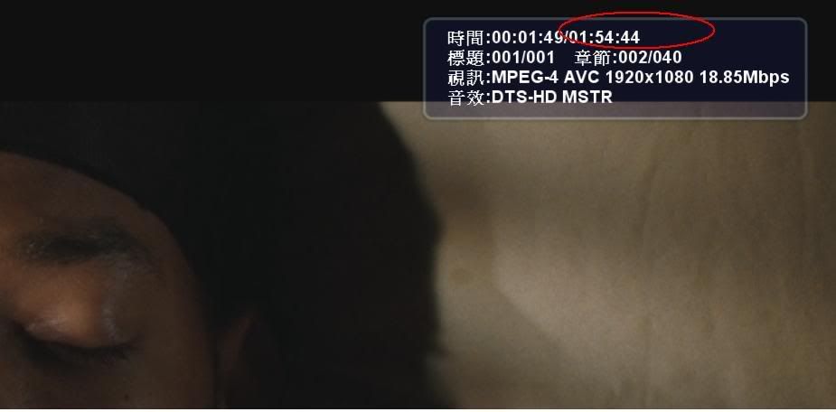

2 的地方,可以看到當選取00001.mpls時
底下會跟著帶出這個mpls檔所跟隨的m2ts檔(用我的解釋-影片主檔)
此mpls的時間共1小時54分44秒
跟隨的影片主檔有兩個,一個是1小時54分43秒,另一個是1秒
因為時間與整部片長相近,可以確認選取的這個檔案是對的~
<經版友修正,"請善用 BDInfo.exe 來查看正確的電影主體 mpls",底下會有bdinfo使用擷圖,感謝KOBSS>
3 的地方會跟著帶出此影片主檔的格式
將不要的格式取消勾選
音效只留DTS-HD(有LPCM的影片當然就選LPCM就好,因為是給ps3播的)
字幕只留中文字幕(zho為繁中字幕)
<經版友修正,"zho 並不只有繁中, 少部分 BD 的 zho 也有可能是簡中, 或者是解說之類的其他字幕",感謝KOBSS>
4 的地方勾選AVCHD(沒有此選項的版本則勾選Blu-ray disk)
5 的地方將輸出的路徑更改好
再來是Blu-ray這個分頁

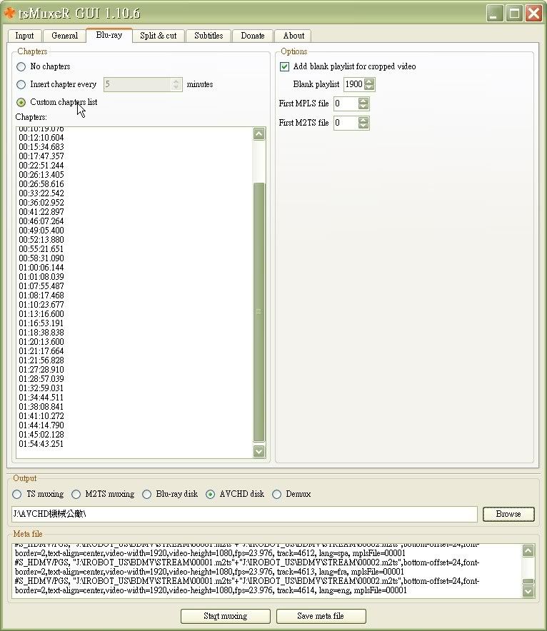

章節的地方選第三個
再來是split分頁

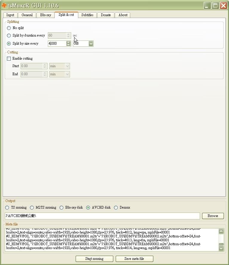

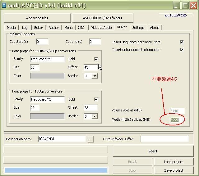

將該處改成4GB(單檔限制大小為4GB)

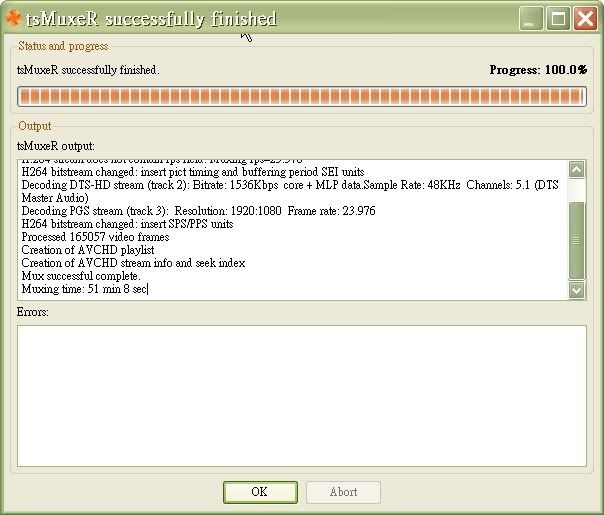

一切ok之後就按下start muxing
GUI完成時間51分鐘(orz....真漫長)

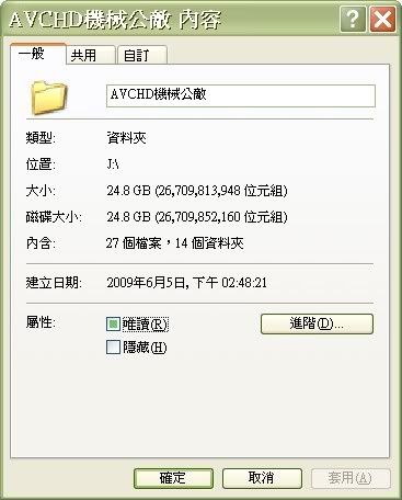

GUI後才24.8G

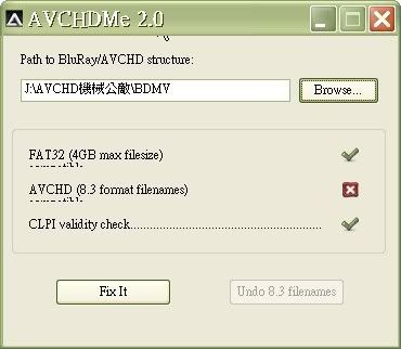

還沒哦,在丟給ps3之前還有一個重要步驟
那就是改副檔名(副檔名手動調整的方法,在版上有版友提供)
用個軟體就可以自動修改好
就是AVCHDME
打開AVCHDME
選取時選擇整個資料夾即可
此時會做一些檔案的檢查
按下fix it
最後,將檔案轉至播放槽(記得資料夾的名稱要改成AVCHD哦,就是"AVCHD",不能多或少字)
丟給ps3時,就會直接偵測到是以影片模式下去播放囉

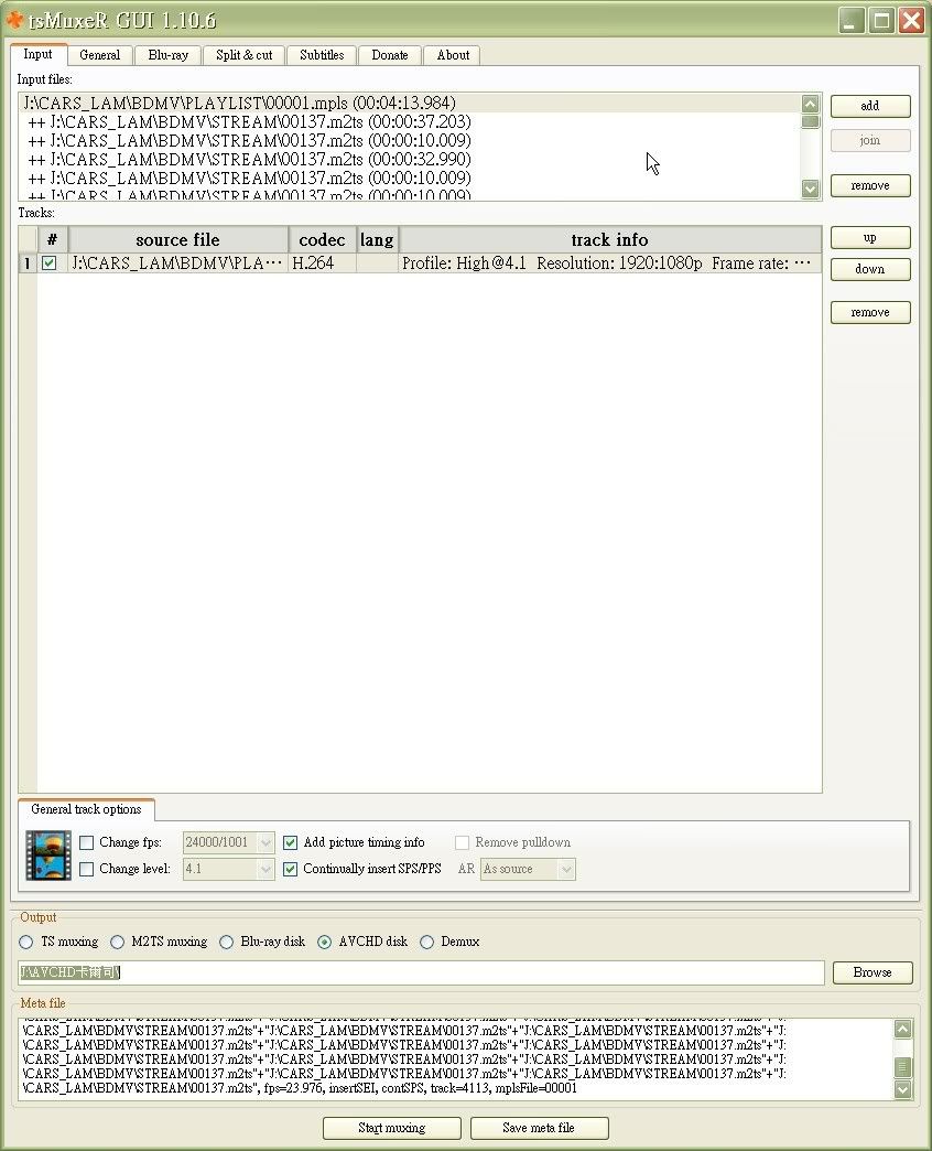

以cars來做示範,卡爾斯如果直接選取第一個mpls的話情況如下
很明顯的00001.mpls所帶出來的m2ts檔,非影片主體

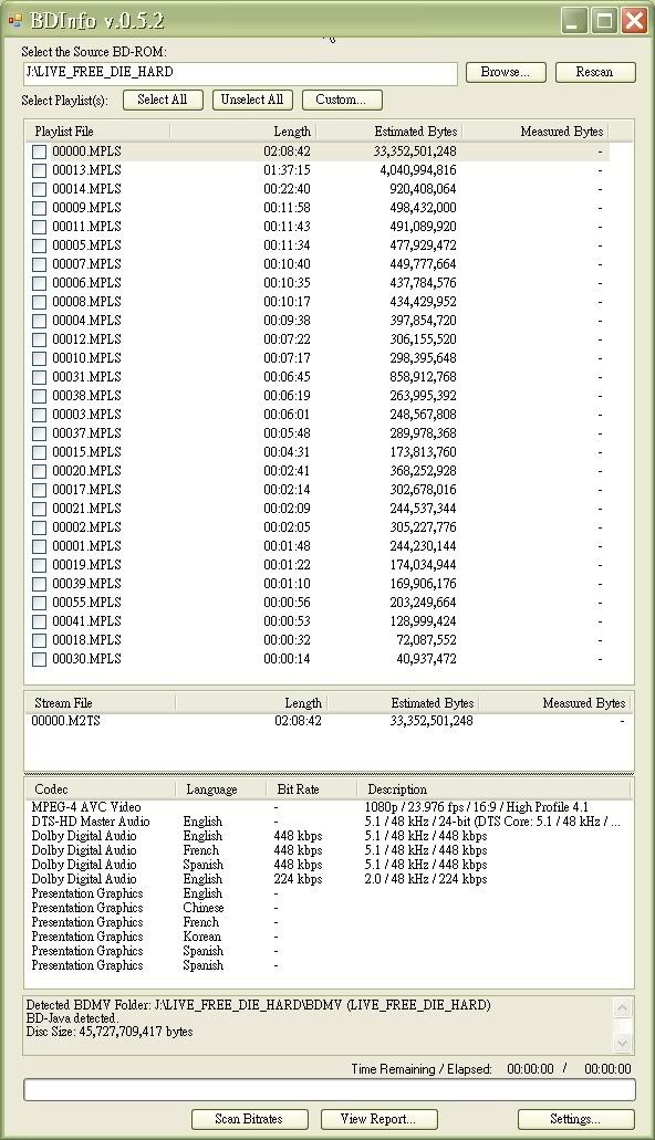

版友指點,使用BDinfo.exe即可簡單查看出影片主體
下載BDinfo(小弟的版本是v.0.5.2)
以"很難死"這塊片子的原檔來做擷圖,如下
很清楚的可以看到哪個mpls才是正確的檔案~~
所以選檔的問題就很簡單的解決囉

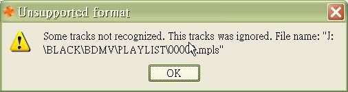

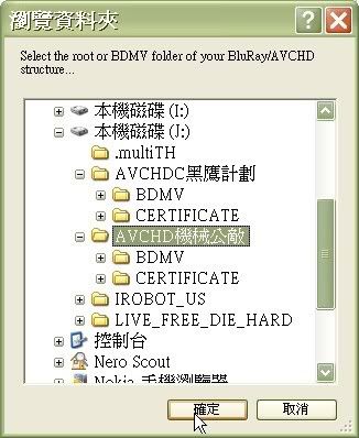

不過在黑鷹計劃GUI時
選取資料夾後出現了以下畫面
不知道是否有版友遇過此情況?

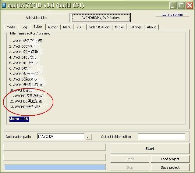

下載好multiAVCHD並開啟
按右上的 AVCHDxxxxxx  folder

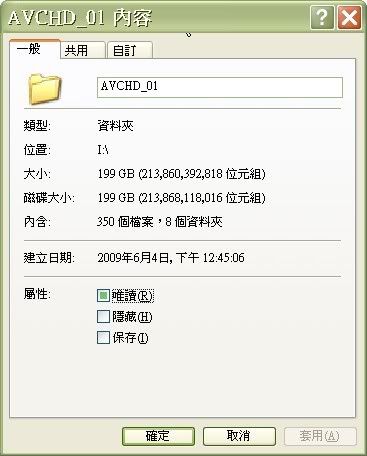

因為小弟之前就有製作過合併的檔了
所以步驟是先將原有的合併檔改名為AVCHD_01
將AVCHD_01整個資料夾匯入

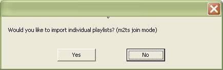

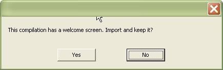

匯入後會先出現問題,選擇不要
再來,因為是匯入曾經multi過的資料夾,所以會出現
選擇是(當然匯入新製好的單影片檔,就不會出現這個問題)
會入後會出現列表
再將前面幾塊 gui 過的影片匯入

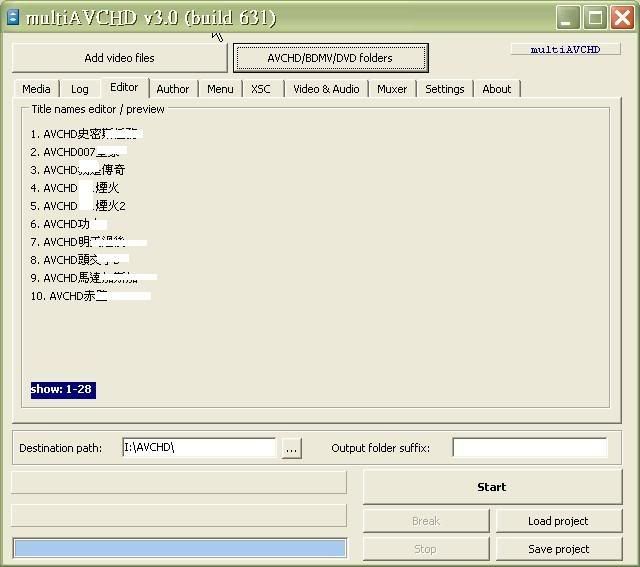

在editor這個分頁中
擊點名稱就可以進入更改名稱的畫面~

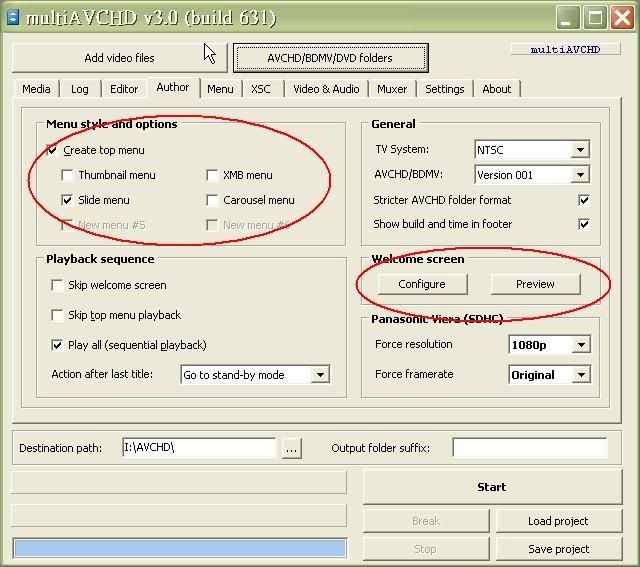

再來是author這個分頁

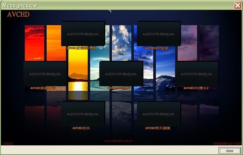

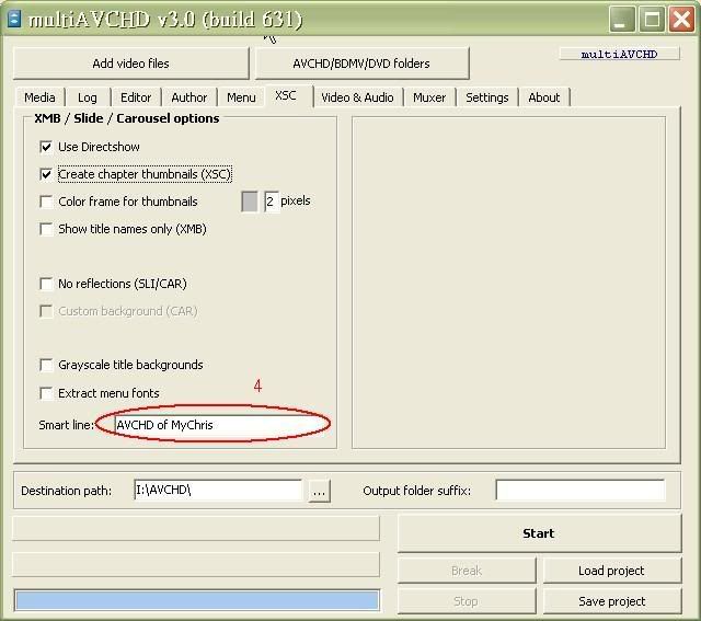

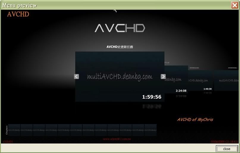

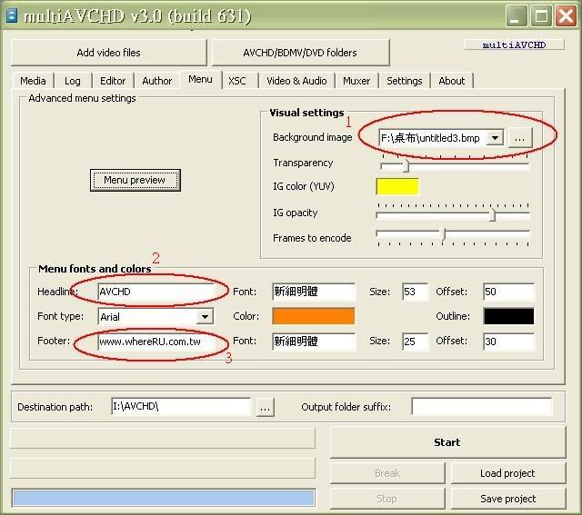

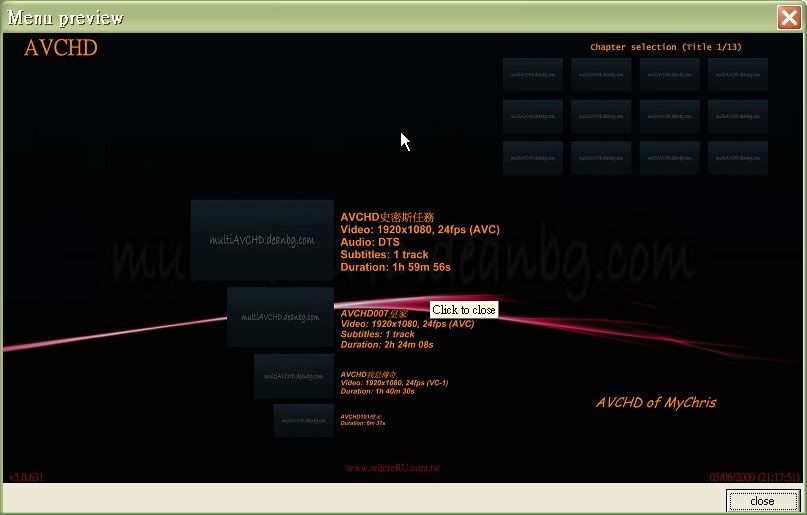

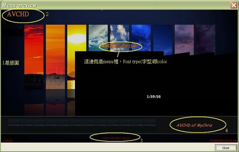

選擇create top menu就可以製作所有影片的綜合目錄哦~
像小弟選擇的slide,感覺就像iphone的介面(雖然一點都不slide,底下會有各樣式的參考圖)

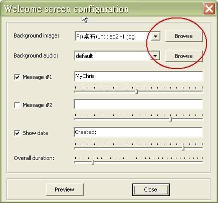

在welcome screen中,點選configure
可自己設歡迎畫面的圖及聲音,message可設用語
再來就是menu跟xsc分頁
底下三張圖,上面兩張的號碼可對照第三張出現的樣子
而第三張圖就是剛說到的,選擇slide的樣子
底下這是XMB式的
這是Thumbnail
這是carousel

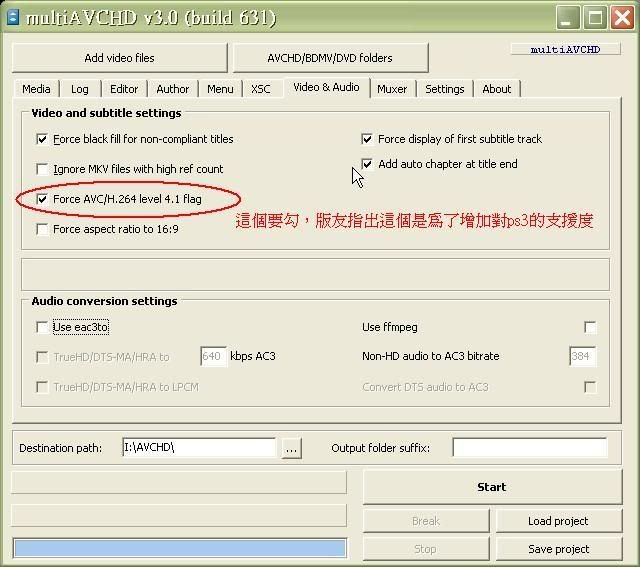

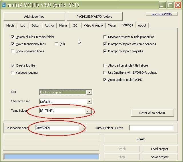

再來是V & A這個分頁
再來是muxer分頁
再來是settings
最底下,是輸出的路徑,設定在播放槽 I 的底下
上面那個,將temp資料夾也設定在 I 的底下
按下start,選擇ps3,就會開始製作囉~
