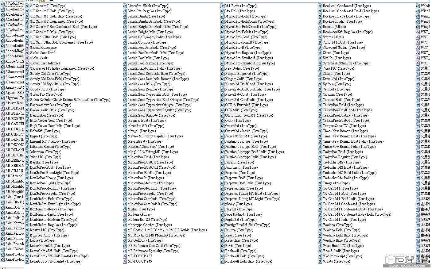

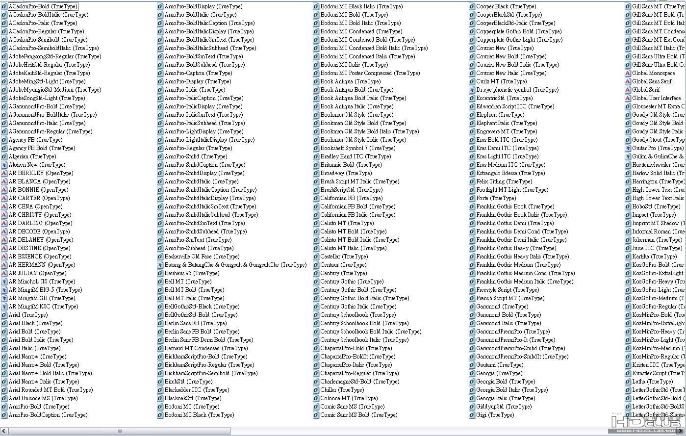

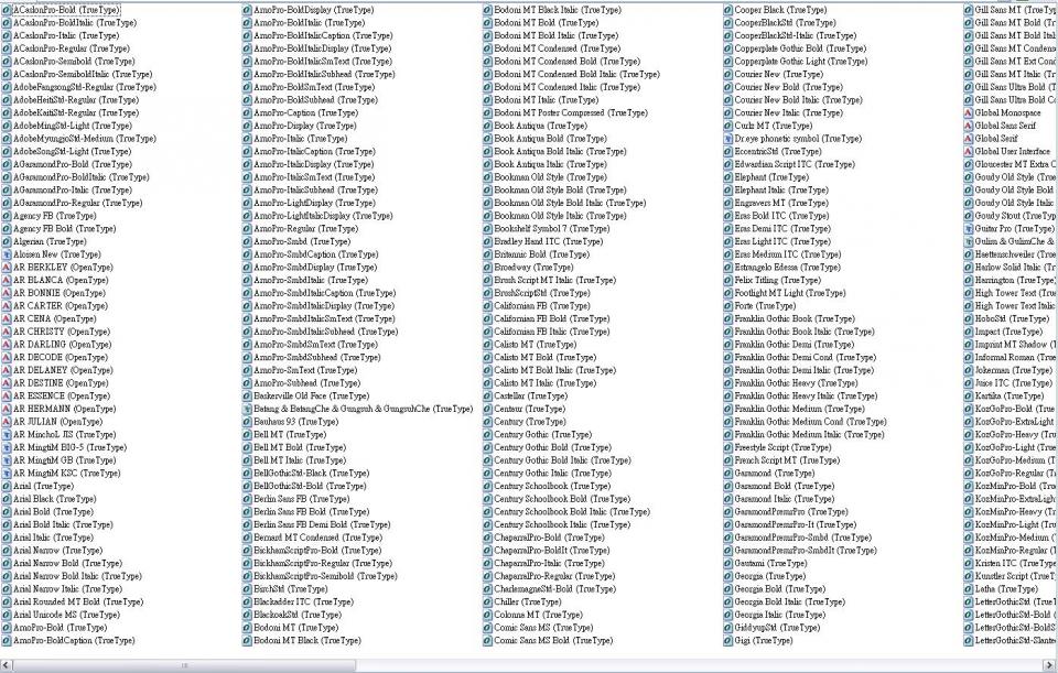

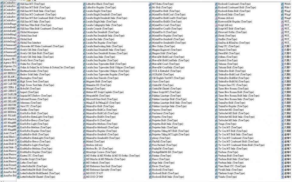

我的英文字型1
我的英文字型1
我的英文字型2
我的英文字型2

 樓主| 發表於 2009-6-6 00:17:36 | 顯示全部樓層
開心~
找了好久~
發現有使用Dr.eye翻譯軟體的人也有這個問題~
看了他的回答是
將字型裡的
AR MingtM BIG-5
刪除掉~
他是出現在PS上的問題
我姑且一試就將我字型裡的AR MingtM BIG-5字體
給刪除掉~
在打開AE
發現就沒有這種問題了!!
不能打字的AE會瘋掉阿~~~~~~~~~~~~
好在問題解決了~
有遇到此問題的人可以試試看!!

 樓主| 發表於 2009-7-7 04:13:45 | 顯示全部樓層
我很好奇AR MingtM BIG-5的自行從哪兒來的
之後我發現~因為我英文不是很好~
所以安裝了Dr.eye(翻譯機)
安裝同時他也把AR MingtM BIG-5的自行安裝進去了!
我在更深入的去字行庫裡搜索~發現還有相關的字型
都以 AR 開頭的字型會使整個作業當掉!
上網查~大家好像都有相關的問題~!
好像本身Dr.eye會衝突到!
所以把Dr.eye的AR開頭的自行刪除後!
一切就能正常使用了
