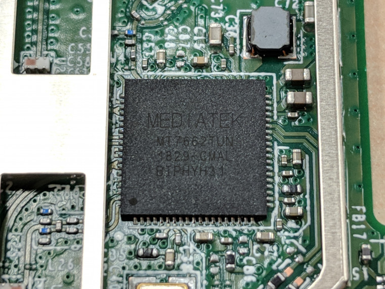

請問一下無線ac 速率 是1t1r 還是2t2r
 樓主| 發表於 2019-1-29 09:51:43 | 顯示全部樓層
vinliao 發表於 2019-1-28 06:51 PM
MediaTek MT7662TUN
這顆晶片是 2x2 雙頻無線 IEEE 802.11ac + Bluetooth EDR 及 LE 收發器, 合乎 v2.1+EDR、v3.0 及 v4.0+BLE

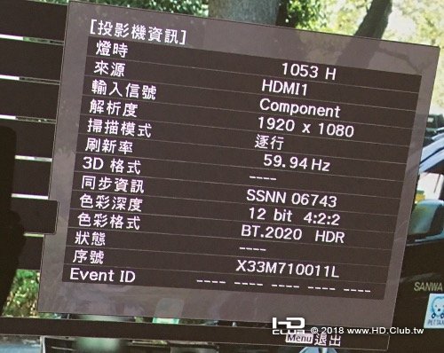

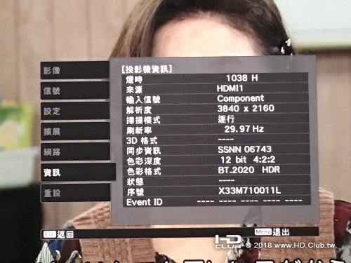

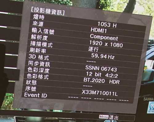

上周剛從日本帶了一台pixela SMB-400回來。接了後就可以看5個免費4K台。原來的線及Lnb都沒換!通知我update後,就可以支援HD錄影功能! 不過因為我用 EPSON的TW 7300 projector.就只能輸出選3840x2160 30以下的顯示率!看的到4K 影像沒問題!但是關機重開後!系統會跑回 オート(自動)顯示率會跑回1920X1080P 但是 都能看 BT 2020 HDR!不知何解? 有人可解惑嗎?
發表於 2019-2-28 11:45:44 來自手機 | 顯示全部樓層
TW7300 顯示資訊
發表於 2019-2-28 11:46:48 來自手機 | 顯示全部樓層
更改輸出後
 樓主| 發表於 2019-2-28 22:48:29 | 顯示全部樓層
dk.kuo46 發表於 2019-2-28 11:36 AM
上周剛從日本帶了一台pixela SMB-400回來。接了後就可以看5個免費4K台。原來的線及Lnb都沒換!通知我update ...
這台機器很挑 HDCP 2.2
我的經驗是, SMB400 甚至經過一台 HDMI 2.0 的切換器, HDCP 2.2 也會莫名失效
但是這台切換器接著 PS4 Pro / Sharp 4B-C20AT3 / Panasonic DMR-SCZ2060
這三台的 HDCP 2.2 都能過, 唯獨 SMB400 不能過
HDCP 2.2 不能過的時候, 它會強制降到 1080p60 輸出
即使您的顯示器有 HDMI 1.4 的 4K30p, 只要沒有 HDCP 2.2 它就不能上 4K.

發表於 2019-3-6 11:36:24 來自手機 | 顯示全部樓層
想再請問樓主!我上次說我的pixela-400每次開機後顯示率都會降回1920*1080p ,那我如附圖顯示資料所示!都能開機後再調回4K 顯示!這樣算不算是看到標準的BS 4K節目?還是都是只有2K upscale to 4K 的摸擬畫面?投影機是EPSON TW-7300 30p . AMP 是YAMAHA RXV-685 都有支援HDCP 2.2 ,應該也都能支援HLG? 謝謝您!*NHK 的註明4K放送節目也都能收到!
 樓主| 發表於 2019-3-6 12:50:46 | 顯示全部樓層
本文最後由 KOBSS 於 2019-3-6 12:52 PM 編輯
dk.kuo46 發表於 2019-3-6 11:36 AM
想再請問樓主!我上次說我的pixela-400每次開機後顯示率都會降回1920*1080p ,那我如附圖顯示資料所示!都 ...
盯著看 NHK BS4K 頻道一陣子之後, 再看別的頻道
如果您感覺清晰度都差不多, 那就可能是看到 2K 升頻 4K 了
NHK BS4K 看到的畫質與其他尚未全面 4K 化的頻道, 會有很明顯的觀感差異

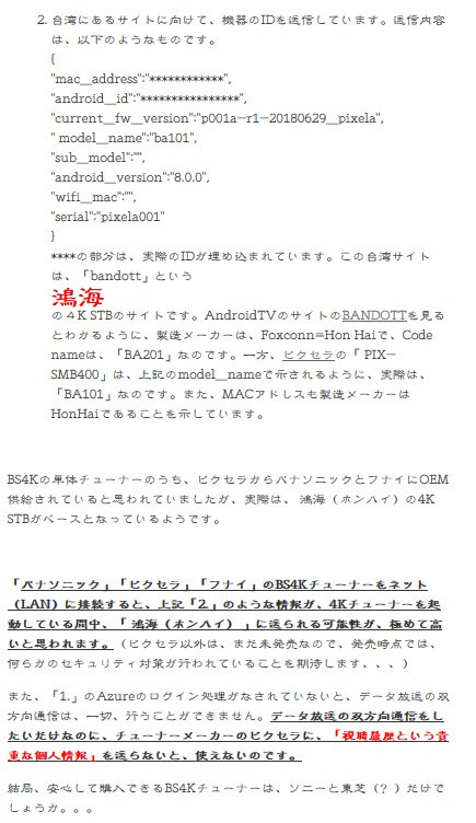

發表於 2026-5-28 15:54:55 | 顯示全部樓層
6hzzz 發表於 2019-1-15 03:27 PM
本帖最後由 6hzzz 於 2019-1-15 08:18 PM 編輯
PIX-SMB400本地播放器無法播放非本機錄製的4K檔,黑屏降 ...
回覆舊文致歉。請問有沒有找到能獲得有root的shell的方法呢?使用wireless adb連線時,預設的shell是帶root的嗎?
