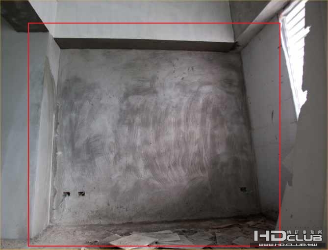

好友家正要裝潢;我當然要他直上藍光加次世代7.1聲道
但沙發靠背之後環繞配置;小弟我一點idea都沒有; 請教大大們可有好的建議 或有實際配置照片可po上參考
Q1: 嵌入式喇叭 or 雙向喇叭? (要能融入裝潢)
Q2: 建議喇叭品牌及型號? (4隻sourrand spk, under $20000~$30000, 效果不能太差)
Q3: 擺放位置及方向
Thanks a lot
沙發靠背之現場圖如下
發表於 2009-6-11 19:20:34 | 顯示全部樓層
沙發靠牆一般不是都推薦5.1聲道嗎?
發表於 2009-6-12 11:45:36 | 顯示全部樓層
我的感覺
如果要裝7.1聲道
應該環繞就不必考慮雙向喇叭了
照片裡看起來比較麻煩的是
1.右側環繞喇叭該擺哪???
牆面的空間有限
2.右側是開放式空間...對聲音的反射傷害很大
 樓主| 發表於 2009-6-12 17:26:32 | 顯示全部樓層
剛剛找了這款可調高音角度的 speakers, 配合環擴delay調整 , 應該是可行的solution
PS: 走次世代音效; 只用到5.1真是遺憾阿, 西楓大出的BD 也是 7.1 LPCM, 爽度就是不一樣

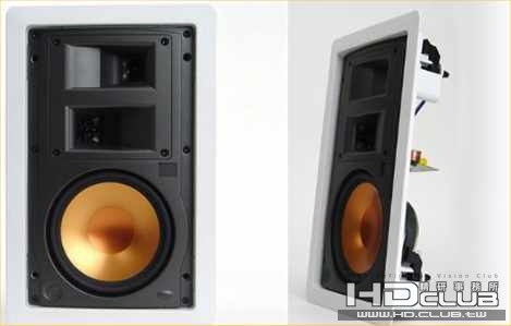

 樓主| 發表於 2009-6-12 21:58:34 | 顯示全部樓層
這是另一款可考慮; 但不知主要差異
發表於 2009-7-13 02:56:34 | 顯示全部樓層
建議如果沙發靠後牆用5.1聲道就可以了
如果用7.1不如把另一對環繞喇叭錢買個不錯的電源排插
除非沙發能往前移出來
再用7.1聲道才有其效果
