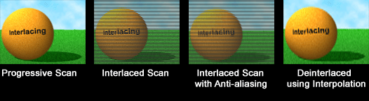

發表於 2009-6-10 21:45:22 | 顯示全部樓層
可能需要先了解甚麼是Interlace scan or Progressive scan
~附圖供參考!!
發表於 2009-6-24 22:17:44 | 顯示全部樓層
沒錯,I 代表 Interlace 指的就是傳統的交錯式掃描,交錯式掃描的優點是每次只需要傳送畫面一半的訊號,可以節省傳送時所需的
頻寬,交錯式掃描的缺點是畫面會因為交叉顯示而閃爍,或者當畫面中有高速移動時,物體邊綠看起來會有晃動的情況,反之P 就是為了改善交錯式掃描的缺點而發展出來的Progressive 循序式掃描(也稱為非交錯式掃描)
