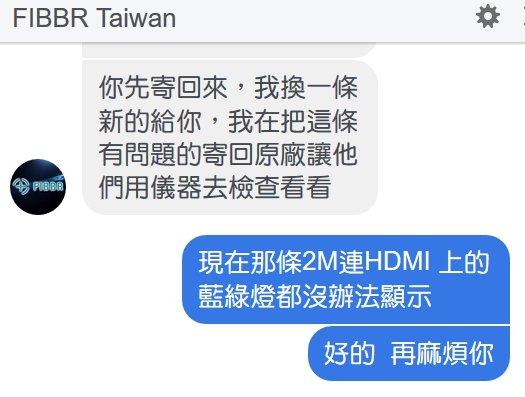

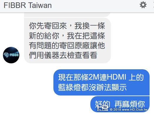

而且更慘的是FIBBR HDMI光纖居然連燈號都沒了...
這條HDMI光纖是精研團購買的,當下懷疑可能是這條線是造成環擴HDMI故障的主因
然後上臉書跟管理員反映這問題,FIBBR管理員表示會寄一條新的給我更換
至於環擴還是老樣子送先鋒維修,工程師照慣例打電話問我相同問題"熱插拔"

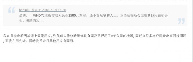

官方論壇找到類似的災情,還不只一起...
http://bbs.egreatworld.com/forum.php?mod=viewthread&tid=501
