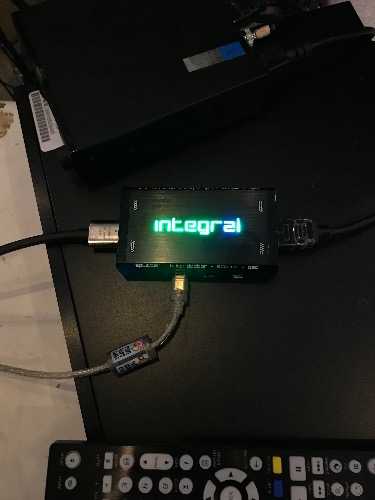

求助如何設定HDfury Integral-2解HDCP
請問一下要如何設定才能讓integral-2解HDCP? 讓輸出的訊號沒帶HDCP,感謝大家

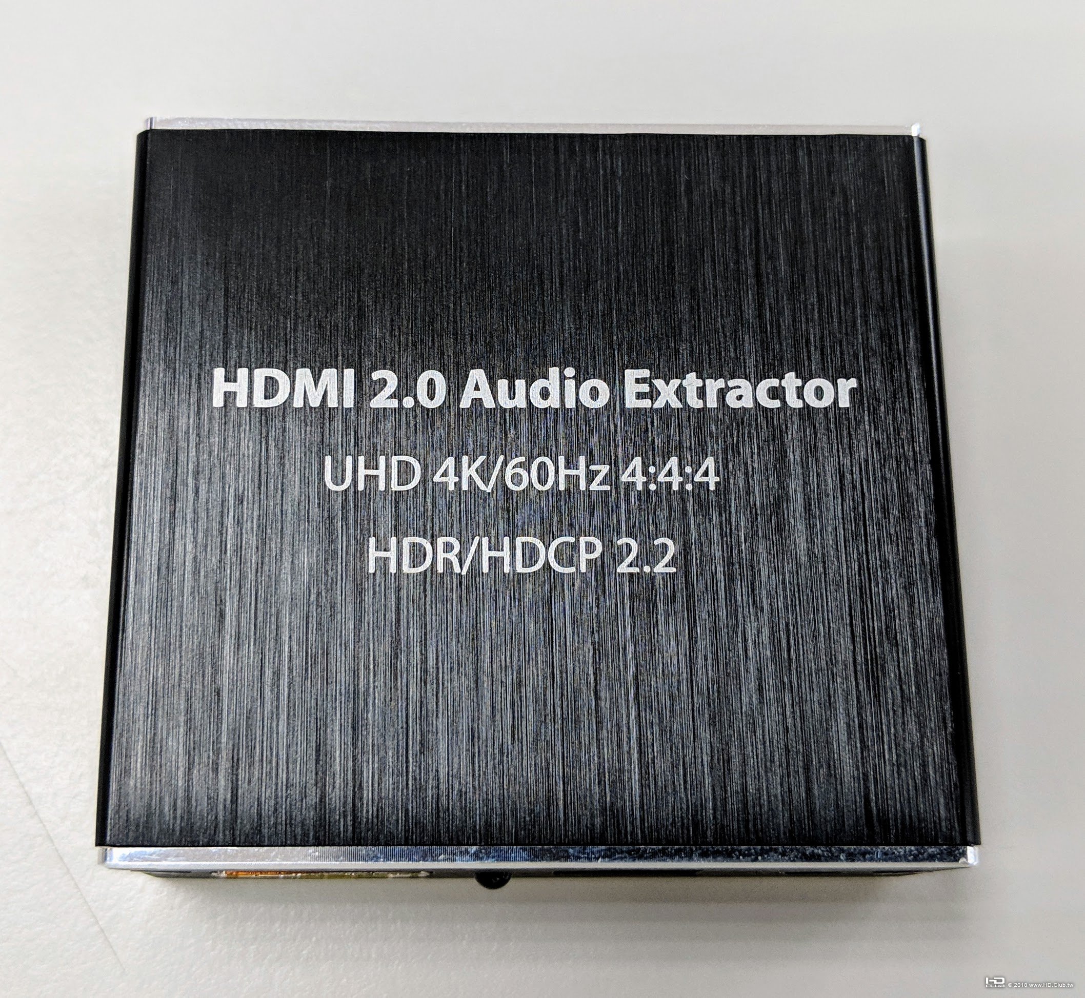

這是另外一款產品
主要用途是將 HDMI 2.0 當中的音訊另外分離出來成為 S/P DIF 以及類比立體聲

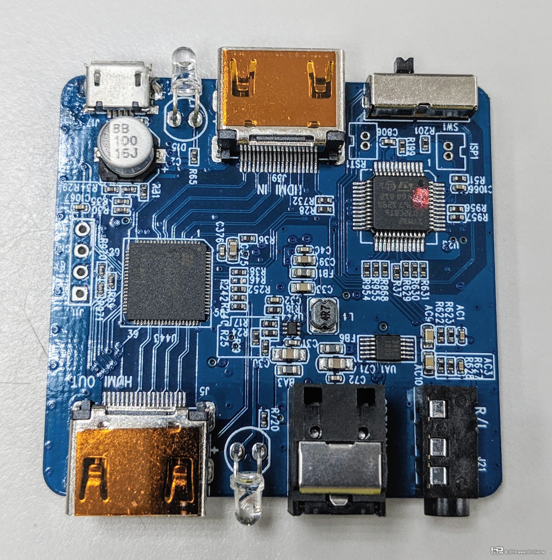

拆解的樣子

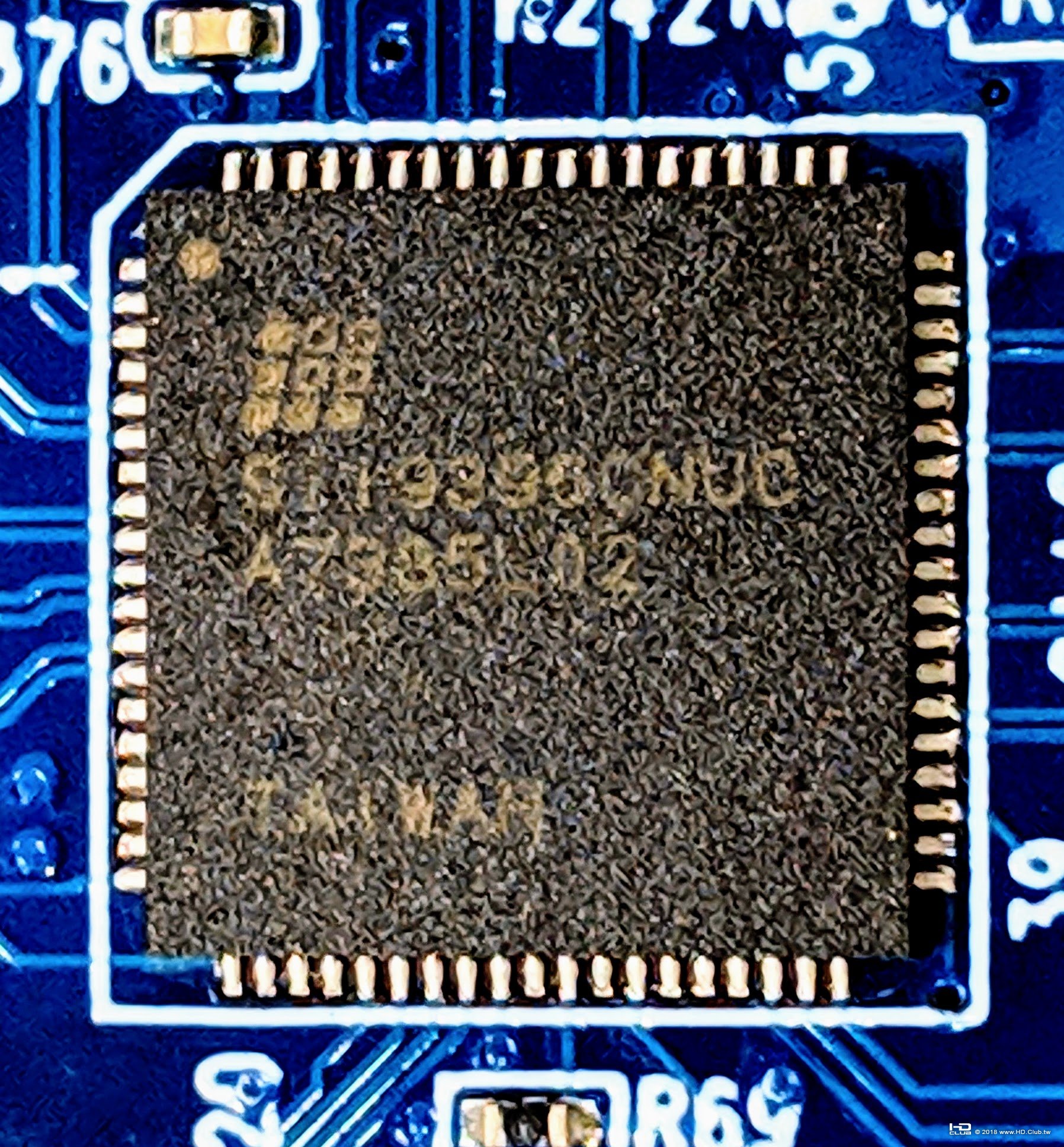

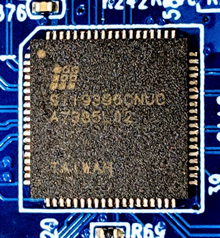

很簡單的構造, 利用一顆 Sil9396 作為 HDMI repeater, 並從中擷取 I2S

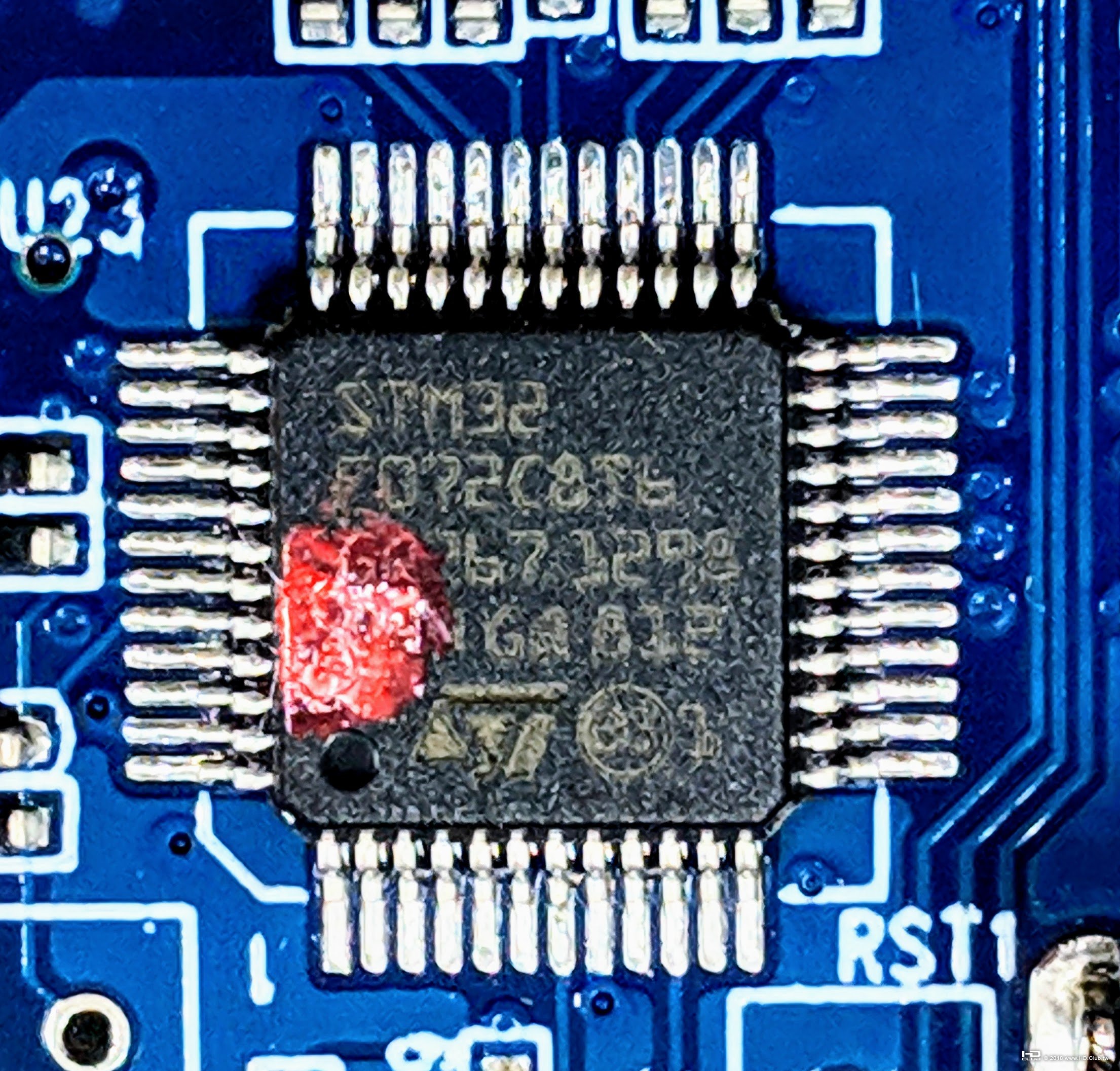

當然,它重點並不在 "聲音" 的部分,而是這個小惡魔
在 repeat 輸出的時候,可以刻意不加上 HDCP。
這類型產品的 know how 都在那顆 MCU 上, 韌體會決定輸出能不能加上 HDCP

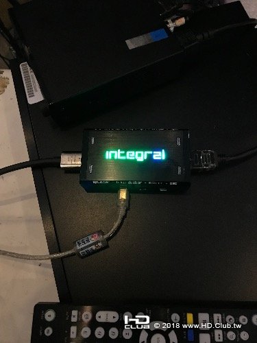

輸出測試我有抓了一小段 影片 供您參考
基本上 TMDS 6Gbps 是沒問題的, EDID 傳遞也正確, HDR 過得去, 而且價格相對低廉, 樓主可以試試
