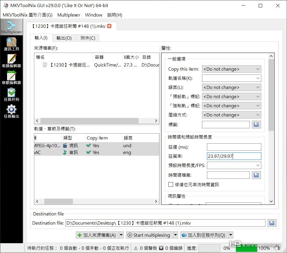

我倒是覺得時間不是很重要,關鍵還是FPS,相同影片時間上有落差,如果不是導演版、一刀未剪版之類的版本差異,99%都是因為片源的FPS差異造成,校對字幕時間軸時當然怎樣也對不起來,因為FPS必須先轉換。所以標註FPS比較重要,如果版本一致FPS相同,字幕頂多只是延遲的小誤差(各國片頭代理商或是贊助商的差異造成)。常見中國歐洲都是25FPS,台美日則常見23.97或是29.97FPS
FPS差異舉例來說 本人很喜歡狂新聞系列
湊巧他都是6:XX分鐘或是5:XX分鐘
結果LINE無法分享檔案只能貼連結 (如果不剪輯要改變時間長短最快方式就是修改FPS)
所以直接把YOUTUBE下載下來用MKV改FPS縮短到5分鐘內。
原始:https://www.youtube.com/watch?v=WY6fyUVoKtw
改FPS:https://mega.nz/#!Rt8lHKpZ!qzbjF ... 0eocEcDVbwhPeynmoCE
