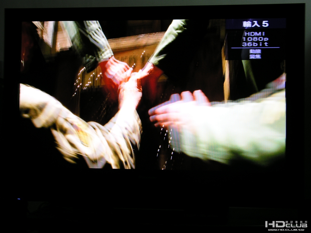

 樓主| 發表於 2009-8-1 09:28:47 | 顯示全部樓層
update 當LCD還在10與12bit之爭時
終於把428XG接上藍光設備了,請注意右上角喔
還是買PDP的對,沒有色階多少bit的疑慮。
色階真是豐富到讓我眼睛為之一亮。
抱歉用低速快門拍的。
