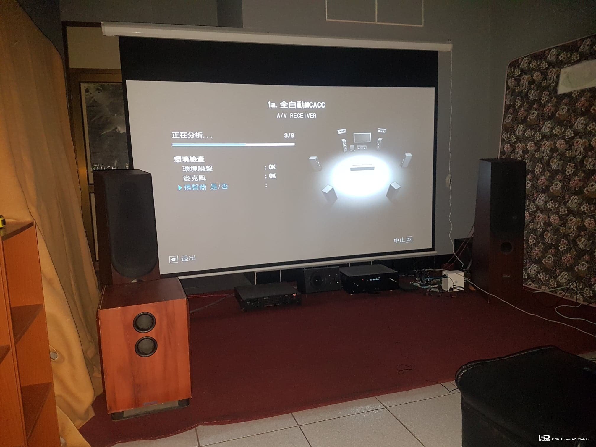

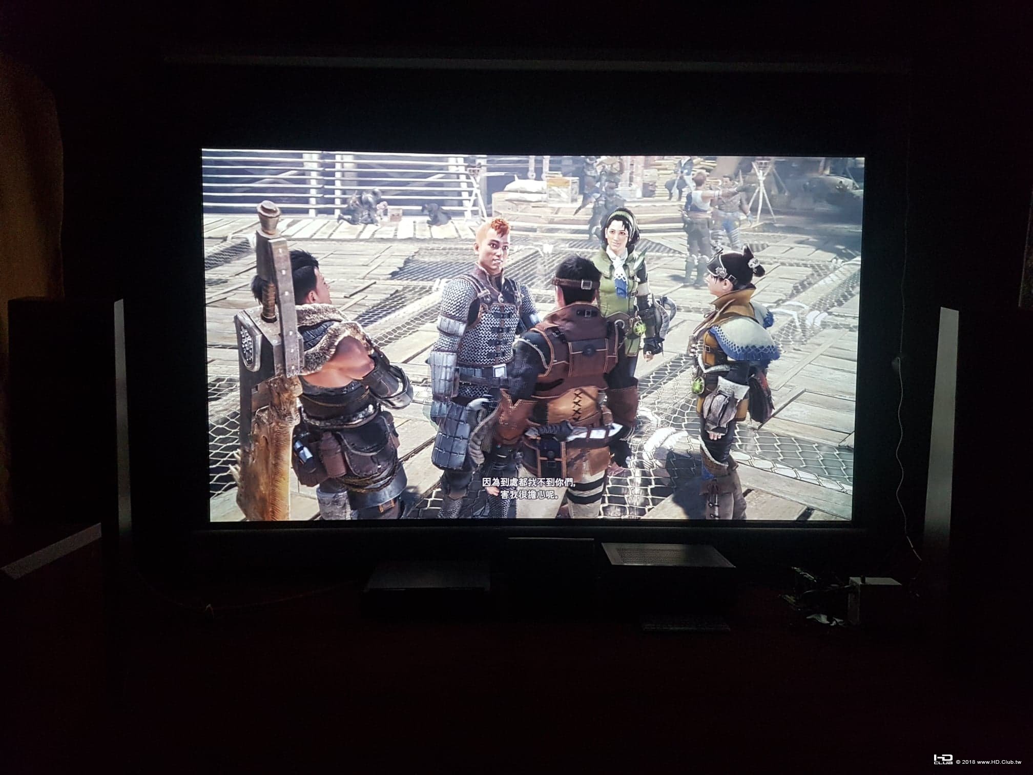

小弟也是第一次入門投影世界,選了這120吋電動白玻纖配BenQ TK800
白玻纖反光率不錯,但我也只是拿白牆比較,個人用有幾個月了沒問題
電動上下幕倒是沒在常用,怕馬達突然有一天死在一半就尷尬了,所以我只在裝潢或移動時才上升幕
它壁掛的框是塑膠材質,不至於說脆弱但仍須經由時間的考驗得知耐久度如何...
(圖醜抱歉,視聽室仍在變動)
