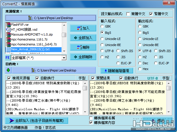

To Abby,
字幕轉檔的問題建議用ConvertZ轉換比較快,直接將原來的Big5字幕轉成UTF-8的格式,速度快有準確....
但話說回來,Big5/UTF-8的字幕檔案由機器直接轉換有這麼難嗎???
附圖是ConvertZ轉換Big5-->UTF-8的選項畫面
