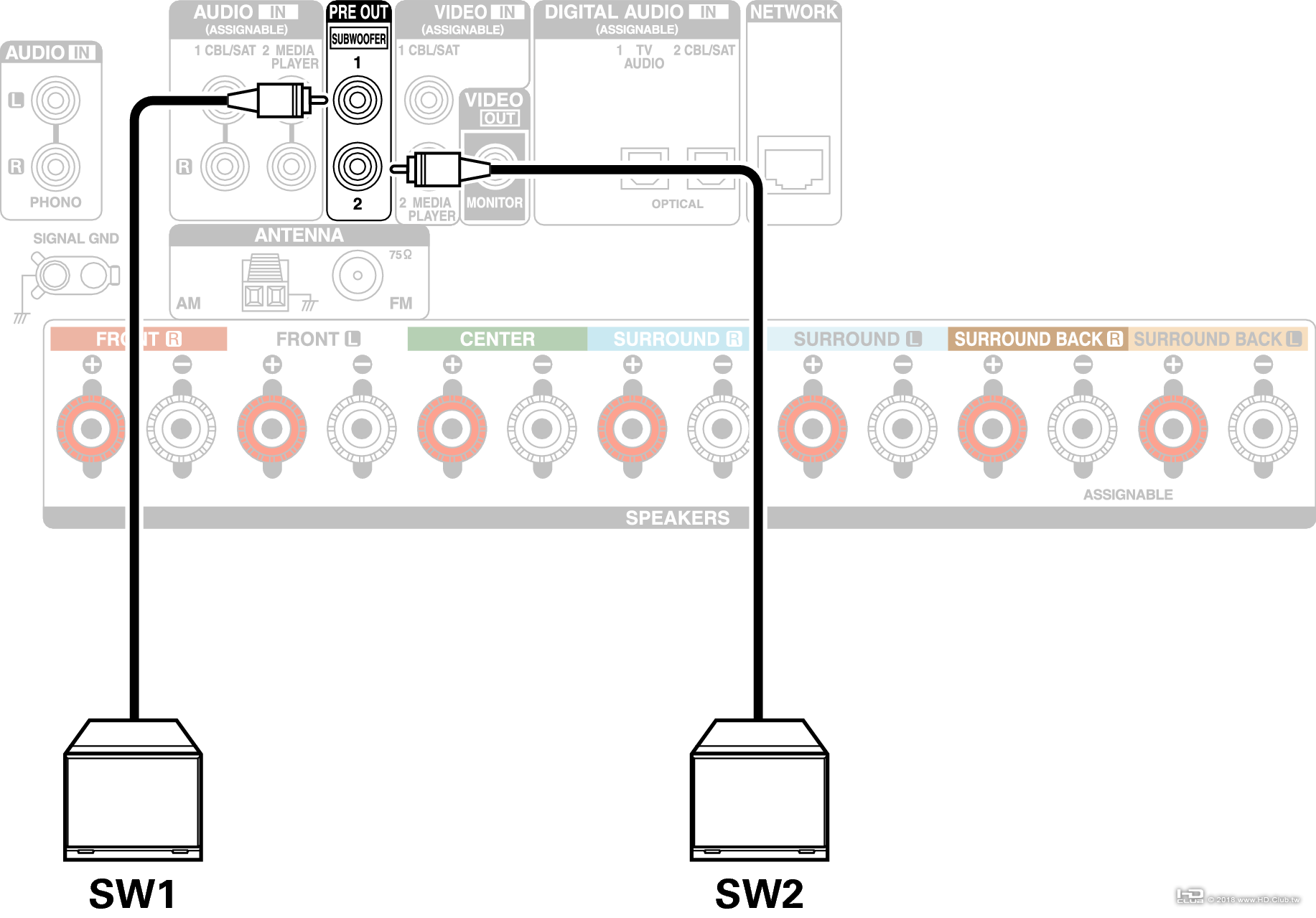

denon 1500h 的PRE OUT SUBWOOFER 1左邊-2右邊
如有2顆重低音編號第一孔1是面對電視的左邊 編號第2孔是面對電視的右邊

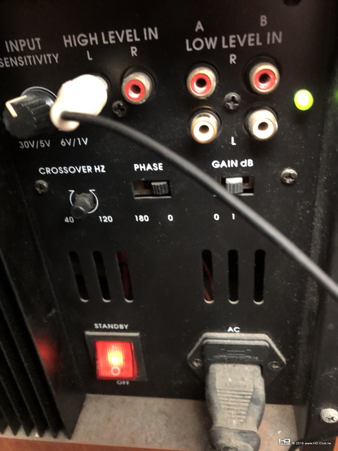

如只有1顆一般是插左邊,也就是擴大機的重低音llPRE OUT SUBWOOFERll "1" 輸出至重低音的HIGHT LEVEL IN L(白孔)
但一樣只有一顆也能插右邊,但是擴大機的重低音llPRE OUT SUBWOOFERll "2" 輸出至重
低音的HIGHT LEVEL IN R(紅孔)
如有2顆重低音就擴大機的重低音llPRE OUT SUBWOOFERll "1" 輸出至重低音的HIGHT LEVEL IN L(白孔)       重低音放至左邊
然後另一顆重低音就擴大機的重低音llPRE OUT SUBWOOFERll "2" 輸出至重低音的HIGHT LEVEL IN R(紅孔)  重低音放至右邊

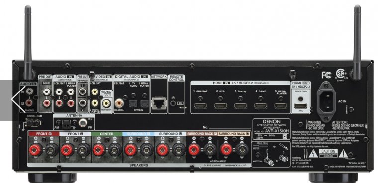

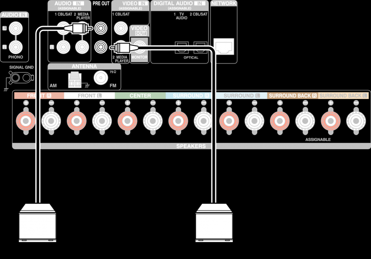

Denon X2600H沒有pre-out, 要3X00或以上型號才能接主動式喇叭
發表於 2019-12-4 09:47:06 | 顯示全部樓層
一般主動式低音會有高低電平輸入,沒有PRE OUT 可以用喇叭輸出接高電平輸入,再以輸入電平控制衰減電平輸入即可
