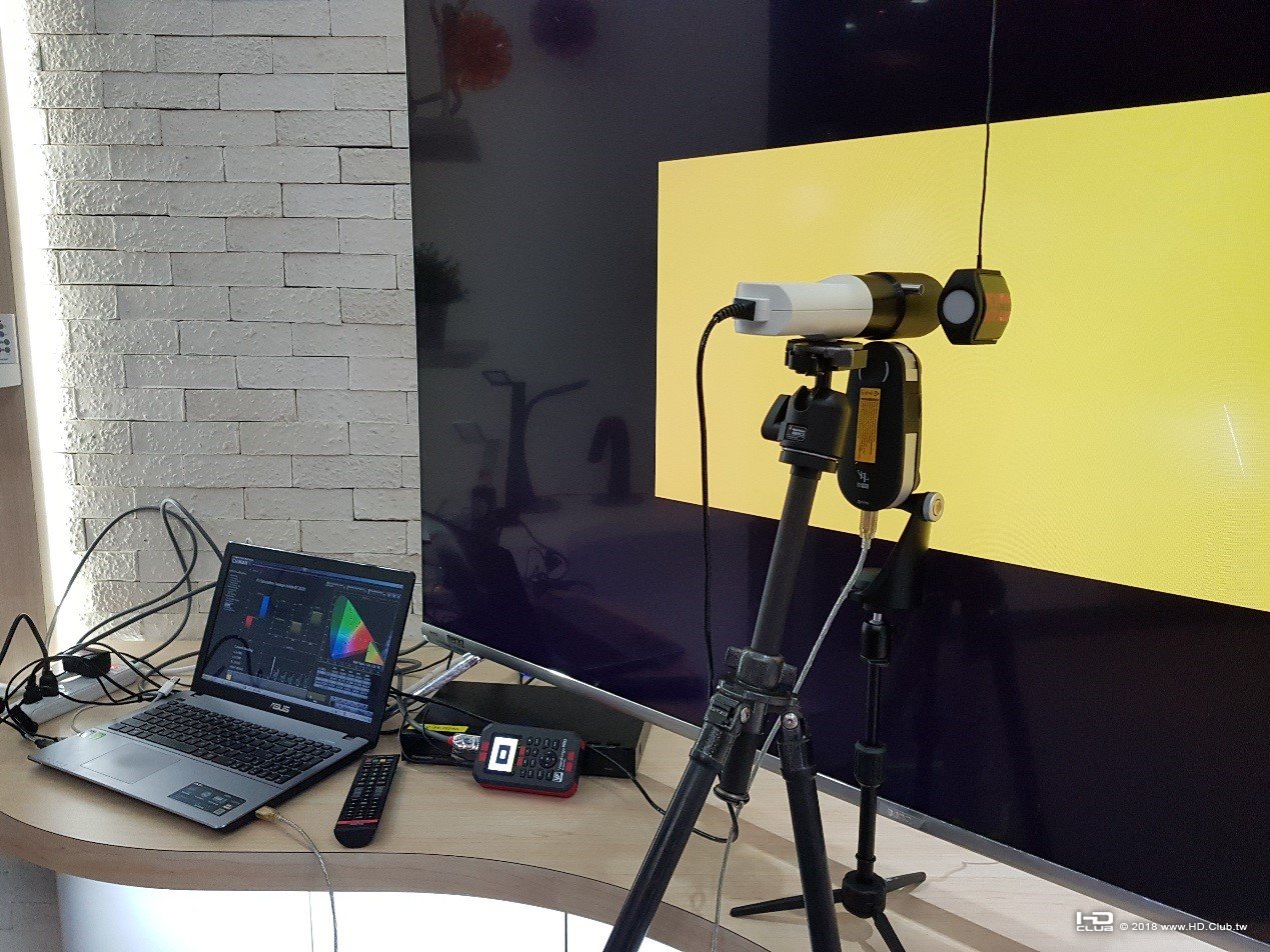

回到正題,驅車到了BenQ總部的展示中心,這次順便測試一下剛買的量測器材VideoForge Pro訊號產生器、Klein K-10A。照以往先開機暖機,這段時間就把全部的量測器材都架上去接好線,做好量測軟體Calman的初步設定以及巡一遍整台電視的設定及調整功能,然後跑去買杯咖啡,準備待會上工量測。
量測儀器: Klein K-10A、X-rite i1pro2、Spectracal C6
訊號產生器: Spectracal VideoForge Pro
量測軟體: Calman

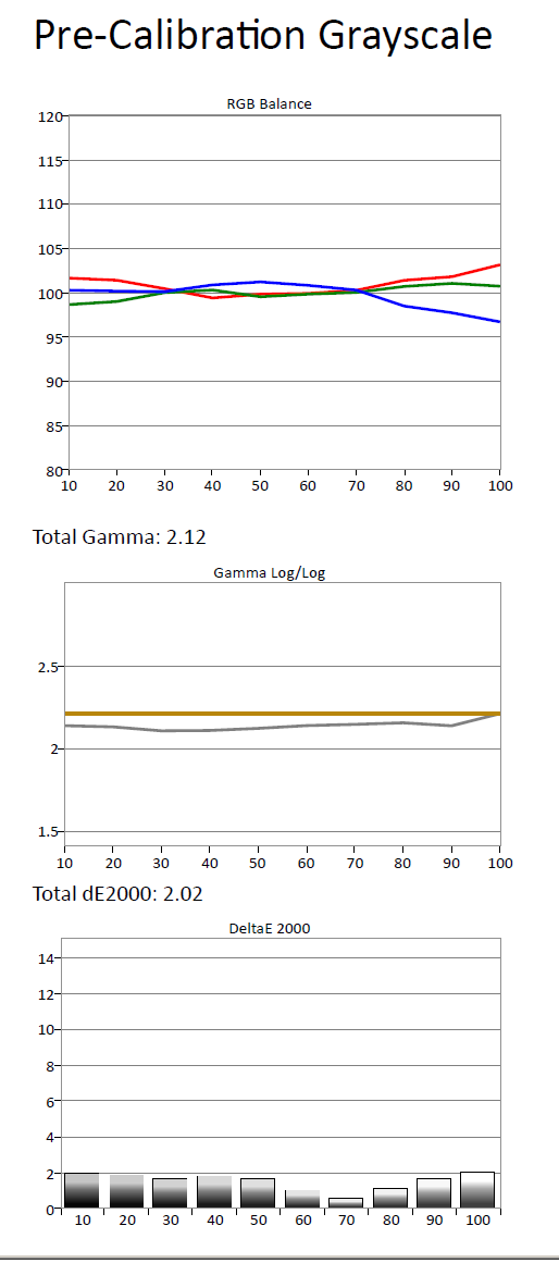

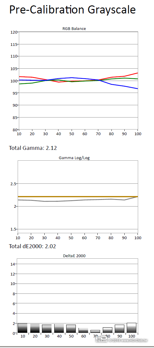

首先進行我比較重視的2K部份,先從白平衡開始,下面這張圖是開箱做完基本設定的狀態:

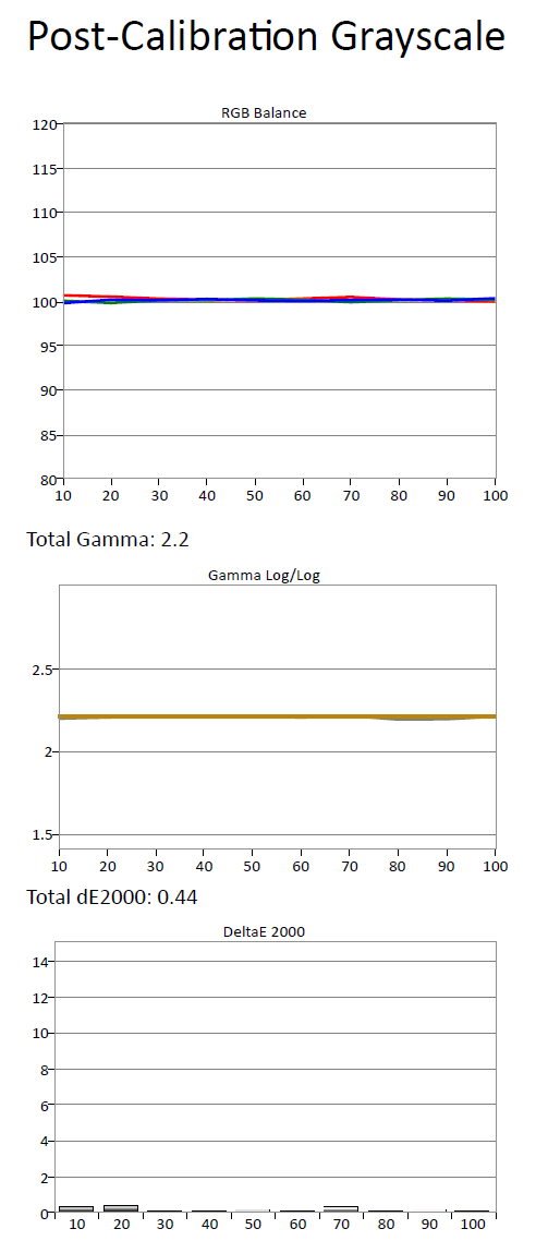

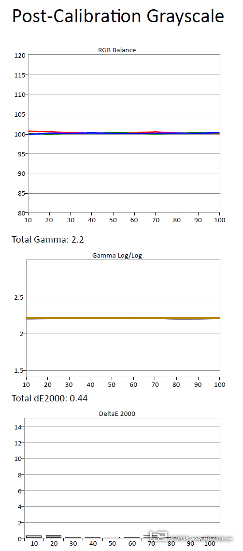

這張圖的第一張是在各個灰階強度下,紅、藍、綠三色強度比例,最完美的情況是紅、藍、綠三條線都重合在中間100的位置。第二張是軟體計算出來各個灰階強度下的Gamma值,最理想的情況是在2.2上躺平。第三張是各個灰階強度下的色彩誤差,最理想的情況是誤差都是0。原始狀態從圖表上看起來感覺好像不算理想,這其實是因為Calman這套軟體的刻度比較密,實際上量產民生用機能夠這樣已經不錯。接下來我們看校正完的結果圖,我們可以看到經過校正完的結果相當理想,灰階方面的色彩誤差都很非常小。

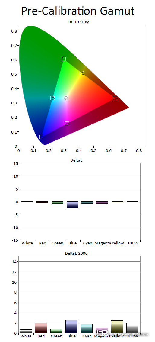

接下來我再做色彩方面的量測,一樣先量原始狀態:

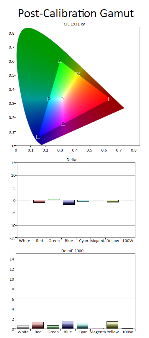

這張圖的第一張是色域圖,方格是目標點,圓點是實際量測點,最理想的狀態當然是圓點全部都在方格裏。第二張是顏色亮度誤差量,最理想的結果是全部為0。第三張則是計算出來的色彩誤差值,最理想情況也是都是0。我們可以看到開箱的原始狀態就已經很理想了,這在量產機上算是很難得,接著就稍微調整一下讓誤差更小些得到如下圖的結果:

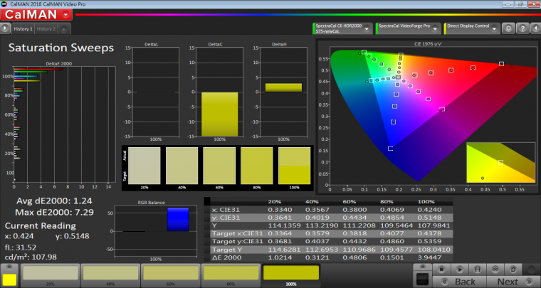

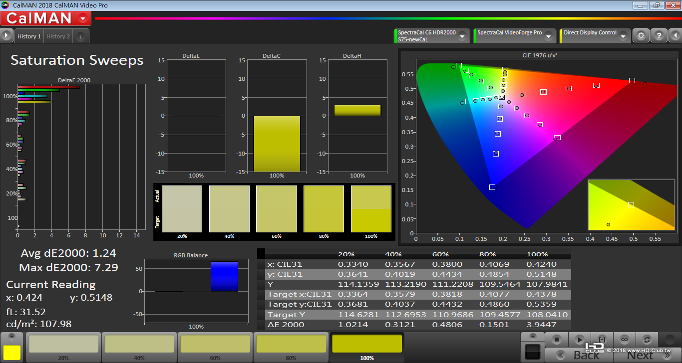

接下來4k的部份我因為時間關係,沒空做全面的量測校正,只有量一下一般人比較質疑色域是否有到110% DCI-P3及最大亮度的部份
從上圖我們可以看出三角形端點的量測圓點都比P3目標點大,所以色域是有到110% P3的大小,經過校正應該可以到更準確的點。最大亮度及對比跟原廠公佈數據相當接近,就不再附圖。只是時間有限,其它就有機會再量了。
