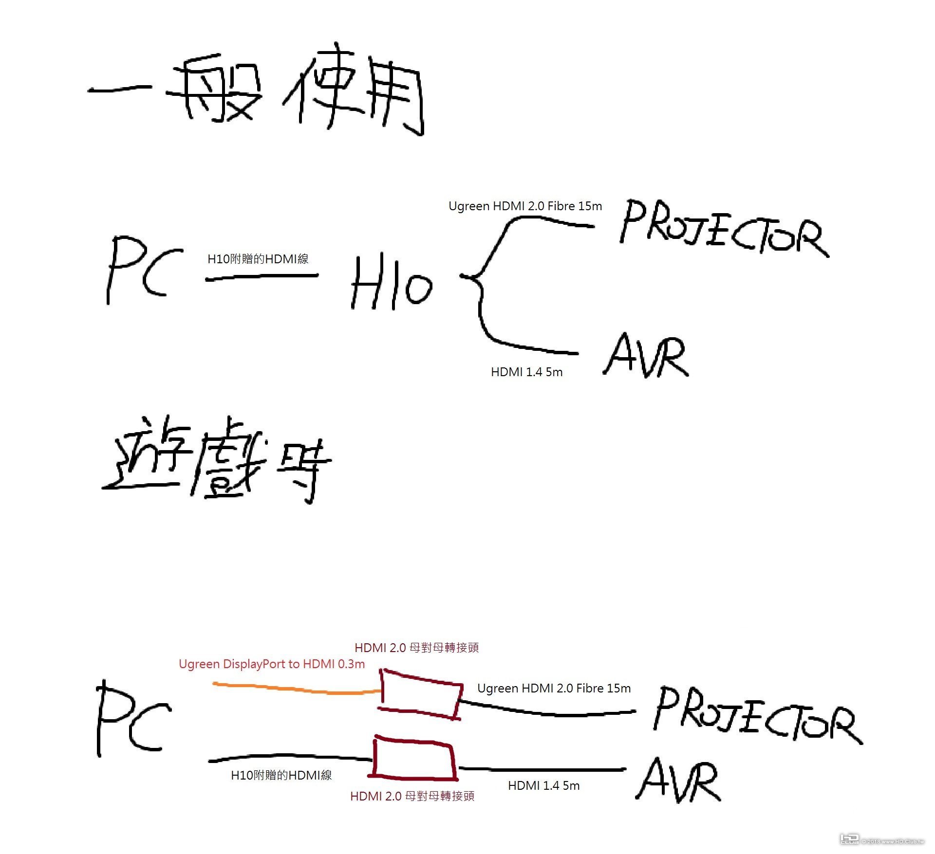

 樓主| 發表於 2019-2-15 16:45:37 | 顯示全部樓層
本文最後由 XzCraftP 於 2019-2-15 04:48 PM 編輯
KOBSS 發表於 2019-2-15 03:41 PM
Egreat H10 我有用過, 並沒有出現您的問題
請問有試過 Fibbr 光纖 HDMI 線嗎?
找到了一台迷你PC的變壓器,剛好也是5v小頭就拿去試,沒有改善
然後提到電源的關係,因為我的系統有經過220V變壓器的關係,所以也試著全部接上一般市電,也是沒有改善
我應該能肯定線不是問題,因為每當我要玩遊戲需要60Hz時就得拔掉H10直接上電腦
目前使用情形就像這樣
在這樣使用下我的投影機就很開心不會黑屏
只是要看電影的話,那條DP轉HDMI,不能多聲道PCM,HDR輸出也不佳,所以我非得用H10不可orz
