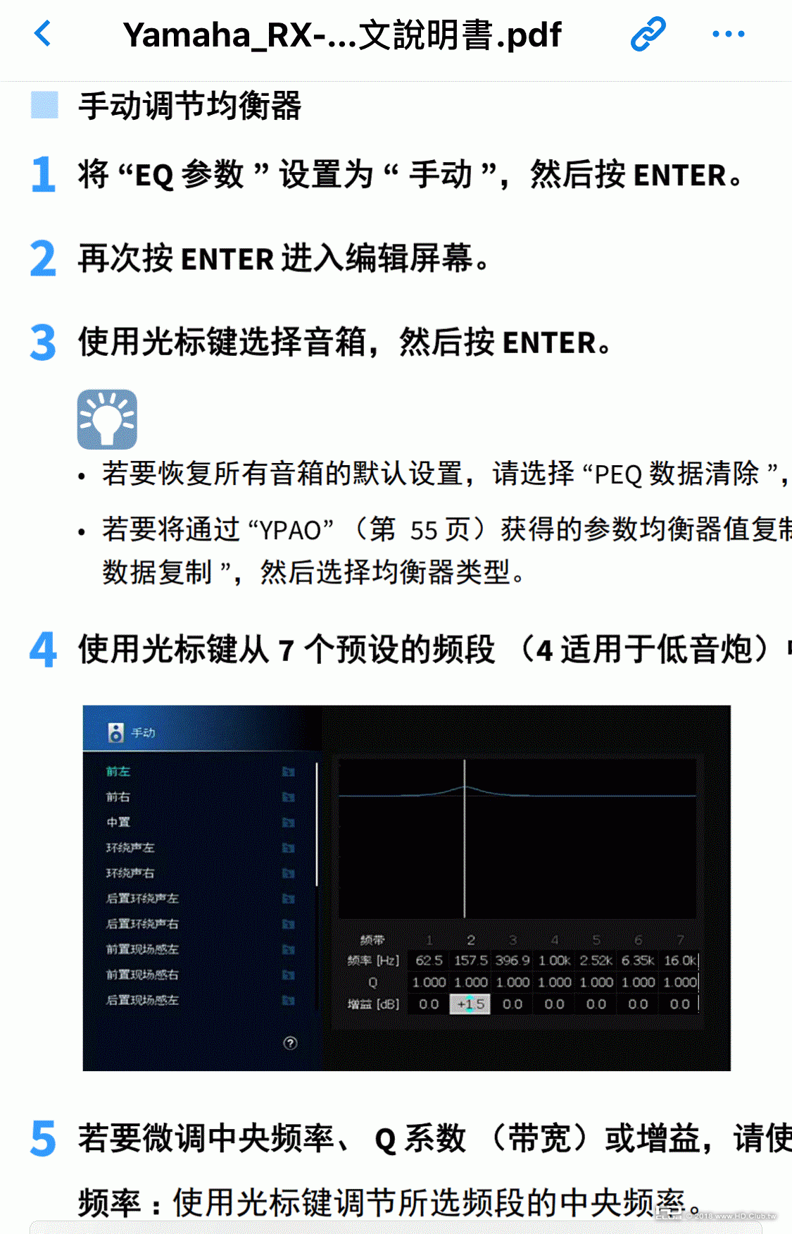

我於日前購入YAMAHA RX-A3080 使用音場調校程式YAPO後會各喇叭會產生自己的EQ曲線,附上說明書上的圖示,請問:
1.曲線的dB值意義是甚麼?  做完YAPO 後才會產生EQ曲線,我們看到的各個曲線圖本身~是指每顆喇叭在各頻率點A3080對它做出的補償值(加或減dB值)所劃出來的曲線嗎?或是已加減補償完了,然後要各喇叭在各頻率要發出曲線上那樣的dB值呢
2.YAPO 跑完後系統會自動在每個喇叭的EQ曲線圖上抓到的7個頻率點,但每顆喇叭的這7個點都是不同的?請問這7個點代表什麼意義?為什麼每顆喇叭取的7點都不同!!

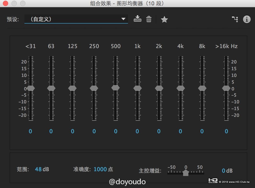

EQ就很像電腦或是汽車音響和擴大機和卡拉OK常看到的等化器調整如下圖
如有錯請多多包涵,這是我個人解讀
