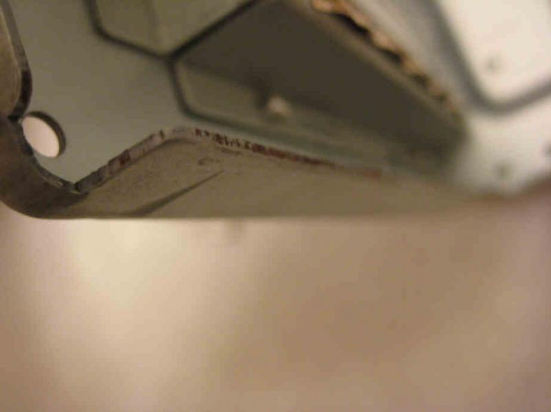

不是才前天製造的貨,怎麼有生鏽痕跡. 真是當場愣住,期待了15天的東西....
在一張看看.....我靠~ 真的是生鏽,而且整體看起來就像是二手貨,或是瑕疵品.靠~靠~靠~
