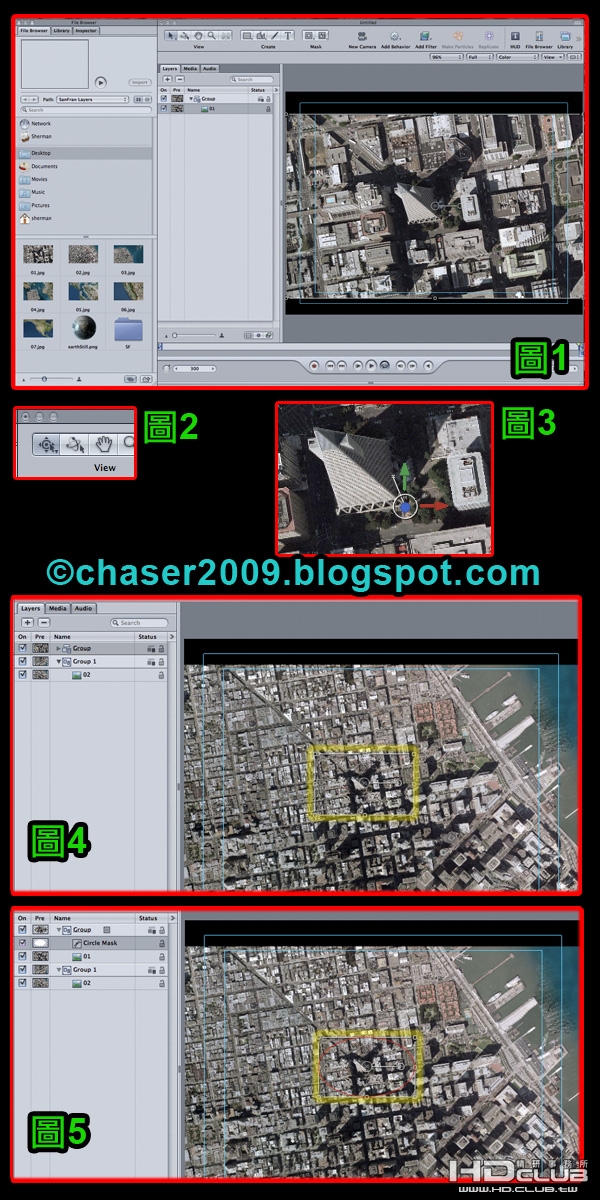

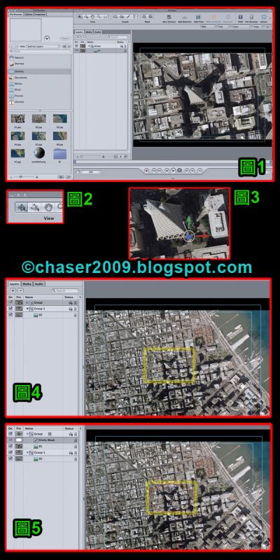

1. 首先置入街道圖(圖1),選中心點工具(圖2),移動並設定在金字塔的下方(圖3)。
2. 置入第二張街道圖,並移置下方(圖4),設定圖層的Mode融合模式Blend Mode為Normal。
3.選第一張街道圖,縮小並儘量吻合第二張街道圖(可以先將第一張圖的Opacity調透明,就比較容易對齊),然後在做一橢圓遮罩Mask,讓兩張圖結合更平順(圖5)。

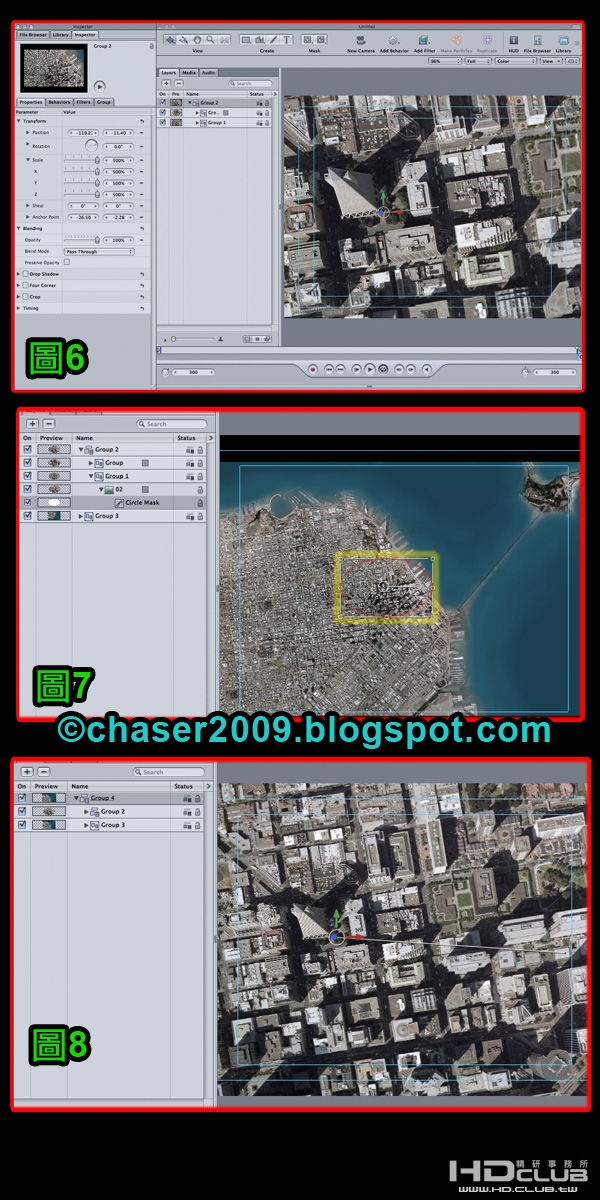

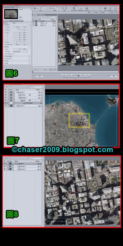

4.將兩個圖層放進一個新的圖層,並選新的圖層將中心點移至金字塔的下方(圖6)。
5.置入第三張街道圖(半個三藩市地圖)並移至最下方圖層,選上方的圖層,縮小組合的圖層吻合第三張街道圖,並在第二張街道圖做遮罩(圖7)。
6. 再將兩個圖層放進一個新的圖層,並選新的圖層將中心點移至金字塔的下方(圖8)可先暫時將新圖層的尺寸比例放大,就可以簡單的移動中心點,選定後再將比例回到100%。

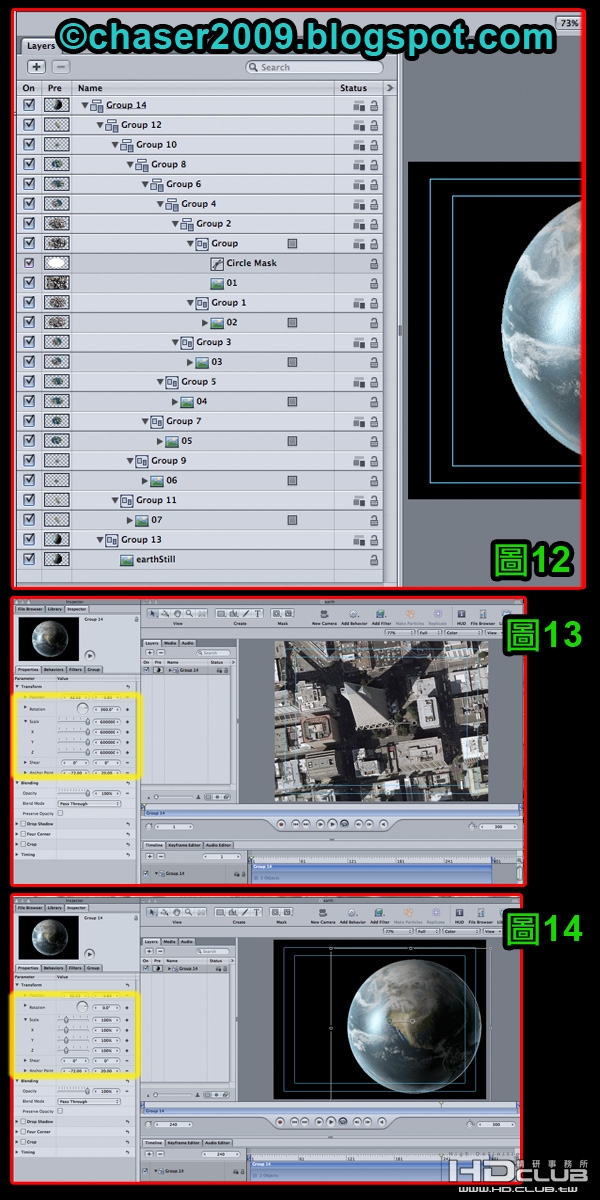

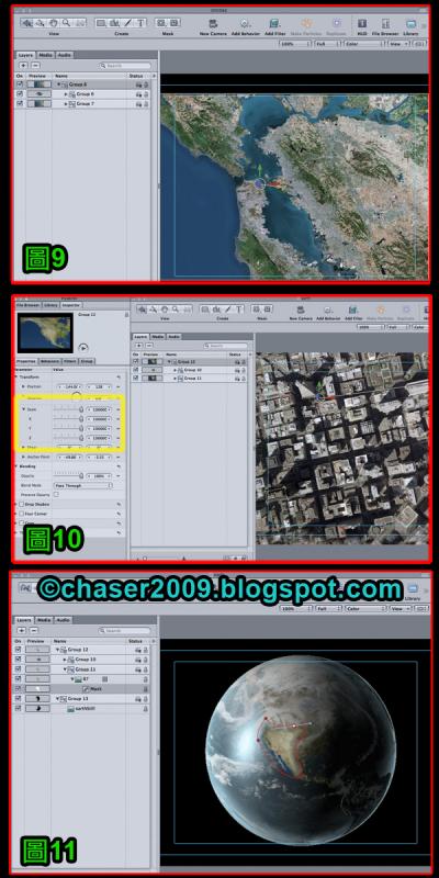

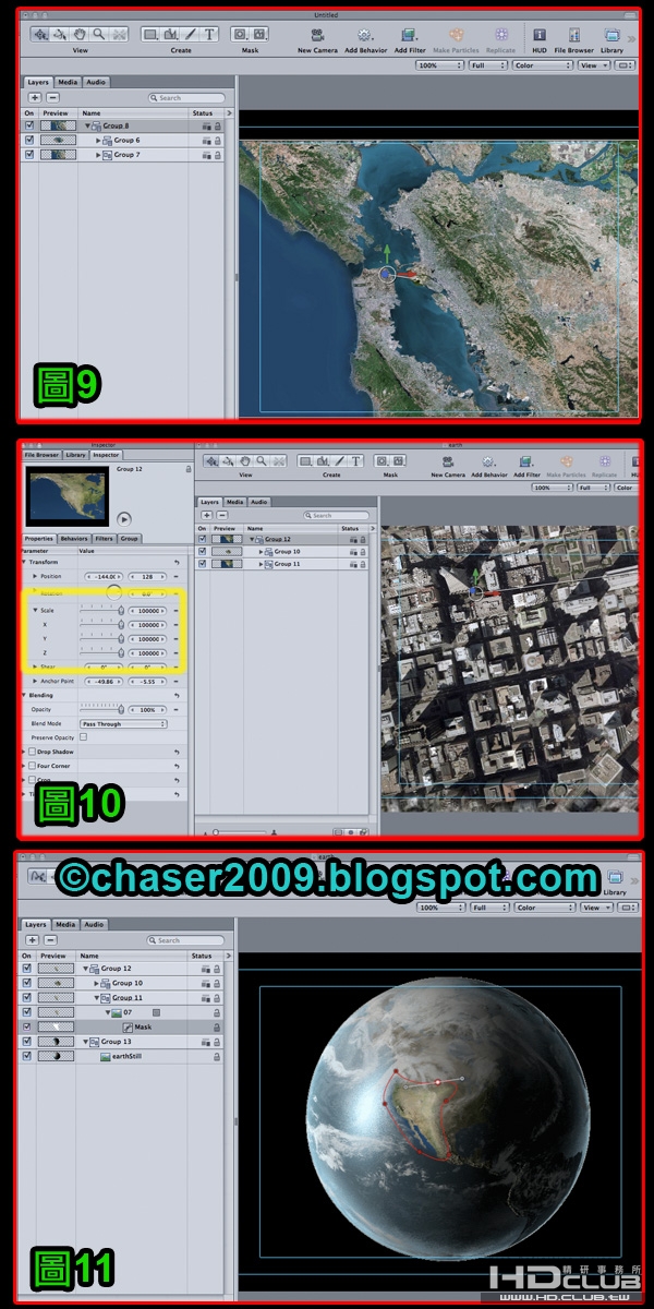

7.用同樣方法置入整個三藩市地圖,做遮罩Mask,移中心點至金字塔的下方。再依序置入三藩市整個海灣圖(圖9),加州,全美國(要移動中心點時,圖層先放大至十萬倍(圖10)),地球(圖11)。
8. 完成後的圖層如(圖12),所有上層的圖層(偶數)融合模式Blend Mode 是Pass Through,所有下層圖有遮罩,融合模式Blend Mode 設定為Normal。
9.打開時間線,在第一幀的位置,在比例欄增加關鍵幀Keyframe,輸入放大六十萬倍(圖13),旋轉360度,將播放頭移至8秒的位置,在比例欄增加關鍵幀Keyframe,輸入100%(圖14)旋轉0度,這時就可以看到旋轉的鏡頭從街景到太空的效果。

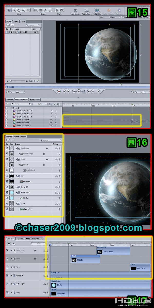

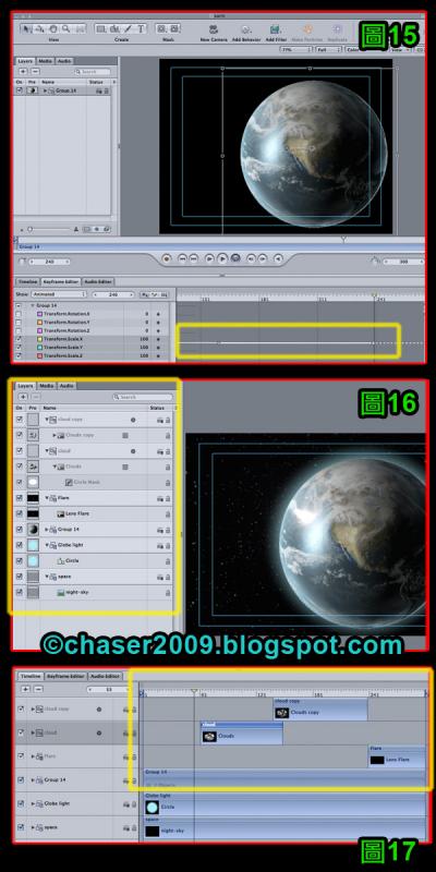

14.在時間線打開keyframe Editor(圖15),將前後兩個關鍵幀Keyframe都改成Bezier曲線(按Control鍵同時選Keyframe),調整前面的曲線角度大,變化快,後面Keyframe要平,變化小,讓從三藩市灣區到地球的變化速度可以慢一點。
15.加入星空背景,地球大氣層藍光,雲層,光暈(圖16),並調整在時間欄的長度和位置(圖17)。
