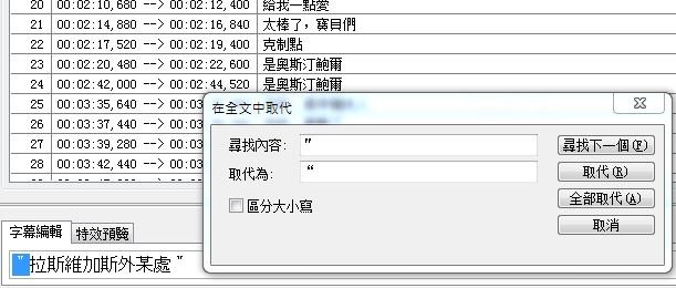

 樓主| 發表於 2019-7-21 23:10:55 | 顯示全部樓層
cory 發表於 2019-7-21 11:02 PM
HBO字幕的毛病就是標點符號‥(少一點) → …
和"大元帥"(都用右邊) → “大元帥”
像這種一樣的標點該怎麽正確替換呢,因爲是兩個一樣的,替換就一起替換掉了。
發表於 2019-7-21 23:47:59 | 顯示全部樓層
Fxe 發表於 2019-7-21 11:10 PM
像這種一樣的標點該怎麽正確替換呢,因爲是兩個一樣的,替換就一起替換掉了。 ...
用SrtEdit將需要取代的「尋找內容」標點符號或字幕選取,再鍵入「取代為」,
軟體應該是中文版,接下來就知道了吧

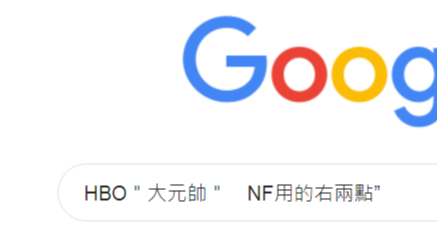

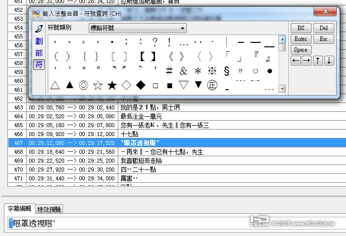

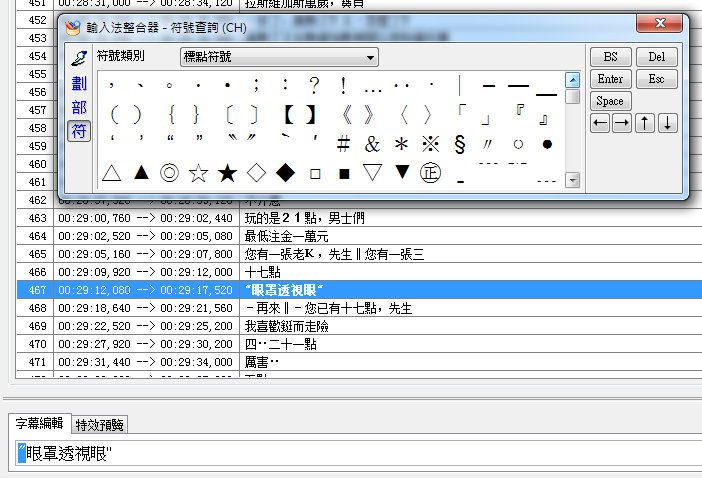

其實應該不是用右邊的, 我之前也以為是這樣
一般台版BD, NF用的是:
左全形-“
右全形-”
HBO左右用的應該是enter鍵左邊的全形符號"
你把這兩種符號貼在google搜尋列就會發現顯示並不同

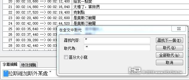

本文最後由 Fxe 於 2019-7-22 12:00 AM 編輯
cory 發表於 2019-7-21 11:47 PM
軟體應該是中文版,接下來就 ...
這樣如果你點全部取代,就會變成兩個左全形““了不是嗎
發表於 2019-7-22 00:15:43 | 顯示全部樓層
Fxe 發表於 2019-7-21 11:58 PM
像是這種區分左和右的標點符號就要用「尋找下一個」再按「取代」,
逐一取代每行需要校訂的。
像是意大利 → 義大利這種就能按「全部取代」。

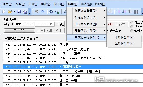

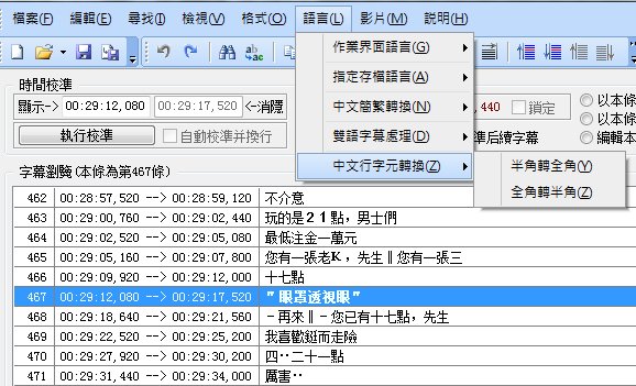

發表於 2019-7-22 15:44:53 | 顯示全部樓層
如前述用SrtEdit,標點符號就能變更為半形或全形
(字元轉換:半角/全角)
連字號就是-分對話符號吧?英文雙引號或是中文「」都好改吧。
若整部字幕雙引號有同左同右半形全形…等較多問題的,
我就習慣將整篇字幕全形改半形,再逐一將問號、逗號、驚嘆號和問號…改成全形,
分對話符號保留為半形,上述那些符號就分別「全部取代」的方式改,
要分左右的雙引號就得「尋找下一個」逐行目測「取代」。

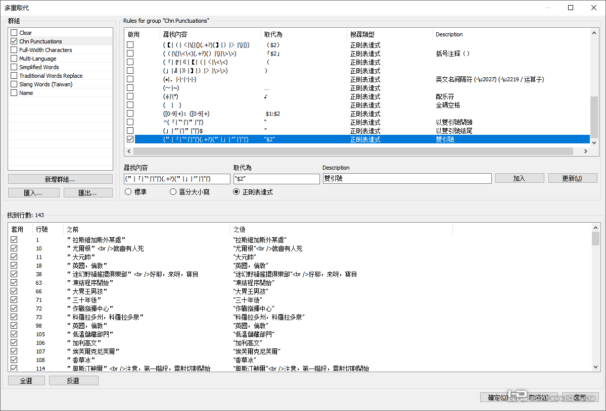

發表於 2019-7-22 16:15:03 | 顯示全部樓層
本文最後由 Aray 於 2019-7-22 04:49 PM 編輯
分析字幕, 引號文字大部分為注解, 並以左引號開頭, 右引號結尾, 並有有些引號出現在上下不同行, 因此, SE正則表達式取代, 這麼寫:
1、使用下面規則, 先解決左右引號兩邊都在同一行的情況
尋找內容: ("|「|〝|‘|"|')(.+?)("|」|〞|’|"|')
取代為: “$2”
解決了143處

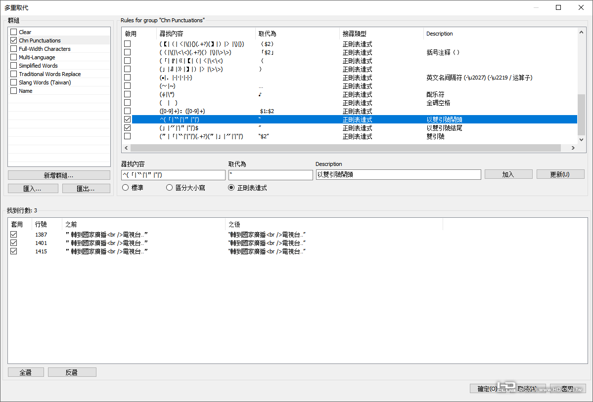

2、再解決引號出現在上下不同行、但左引號出現在開頭位置、右引號出現在結尾位置, 使用下面兩項規則:
尋找內容: ^(「|〝|‘|"|"|')
取代為:  “
尋找內容: (」|〞|’|"|"|')$
取代為:  ”
再解決最好3處
