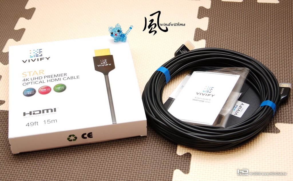

本回要分享的主角VIVIFY所推出的STAR系列HDMI光纖線材
長度為49ft 15m的版本適合遠距離高速傳輸、高影格率
標示支援HDR 10較為少見,品牌Logo圖形相當具有特色

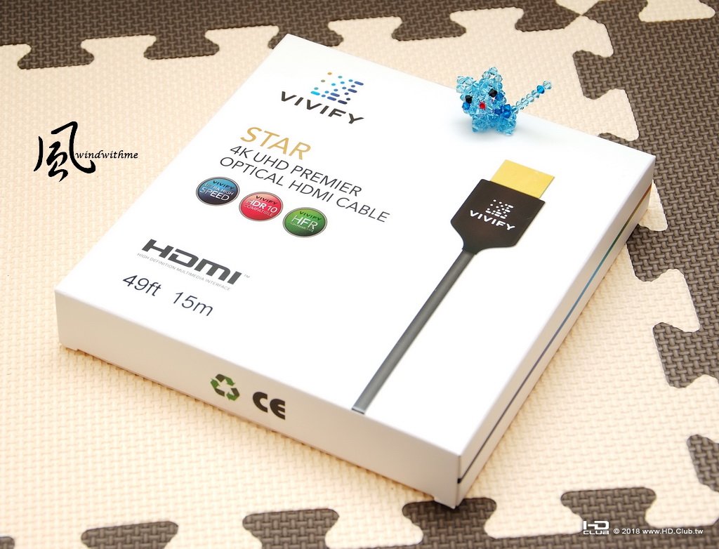

外包裝採用簡約設計風格,明確的標示出現線材長度
也有1.8M、2.7M、7.6M與10M,共5種長度供選擇

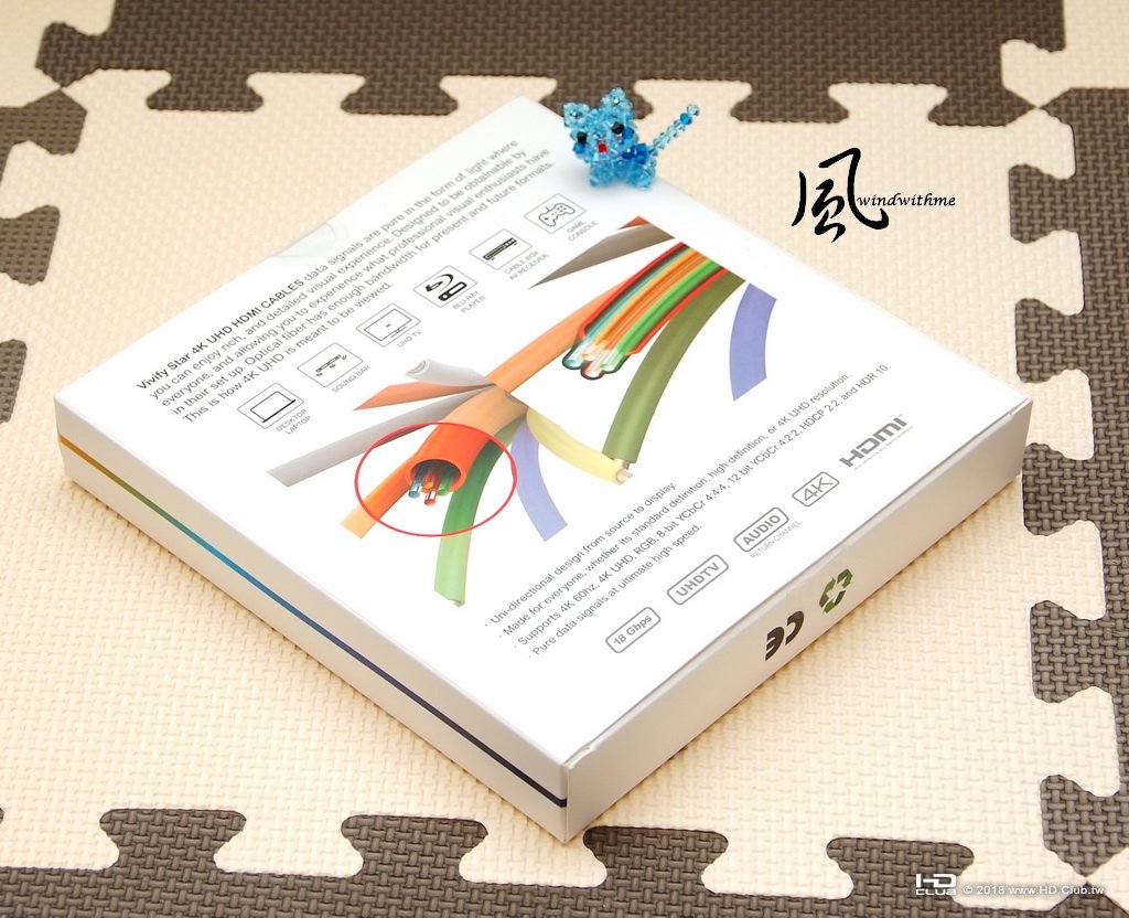

背面有詳細的文字與圖片說明產品特色
STAR線材採光電複合結構,由四芯單元與五根電單元所構成
外層採用FR-PVC耐火耐燃外護套,頻寬可達18Gbps
支援4K 60Hz、4K UHD、RGB、8-bit YCbCr 4:4:4
12 bit YCbCr 4:2:2、HDCP 2.2、HDR 10、ARC

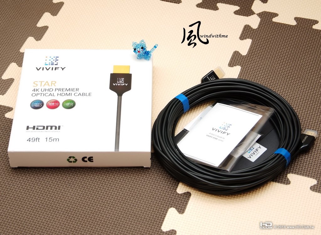

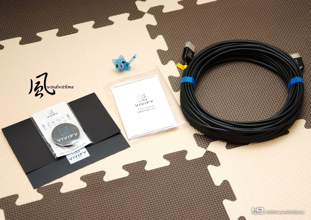

外盒與內容物一覽
簡單說明一下HDMI線纜材質的不同特性

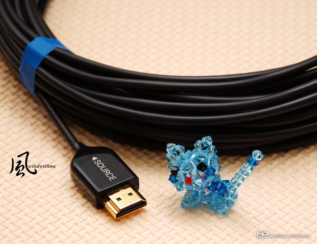

以往使用過HDMI線材皆為銅線設計,市場上能見度高且選擇性多
當然也有高價位發燒級HDMI銅線產品,在內部用料、厚度與重量都提高不少
而光纖HDMI線在重量與體積皆大幅縮小,這部分比傳統銅線更具有優勢
並有不受電磁波影響,傳輸不因長度而產生訊號損耗(銅線原則上要5M以內)
也有長時間使用不易腐蝕,受環境影響程度也較小的特性

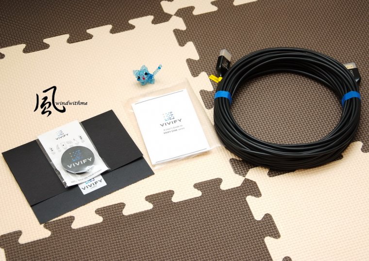

中央為說明書與保證卡,提供2年保固,註冊會員再加1年共3年保固
左方為產品感謝函與黏在手機或平板背面支撐的小工具
右方線材用藍色貼紙固定線材,撕下時不會留有殘膠

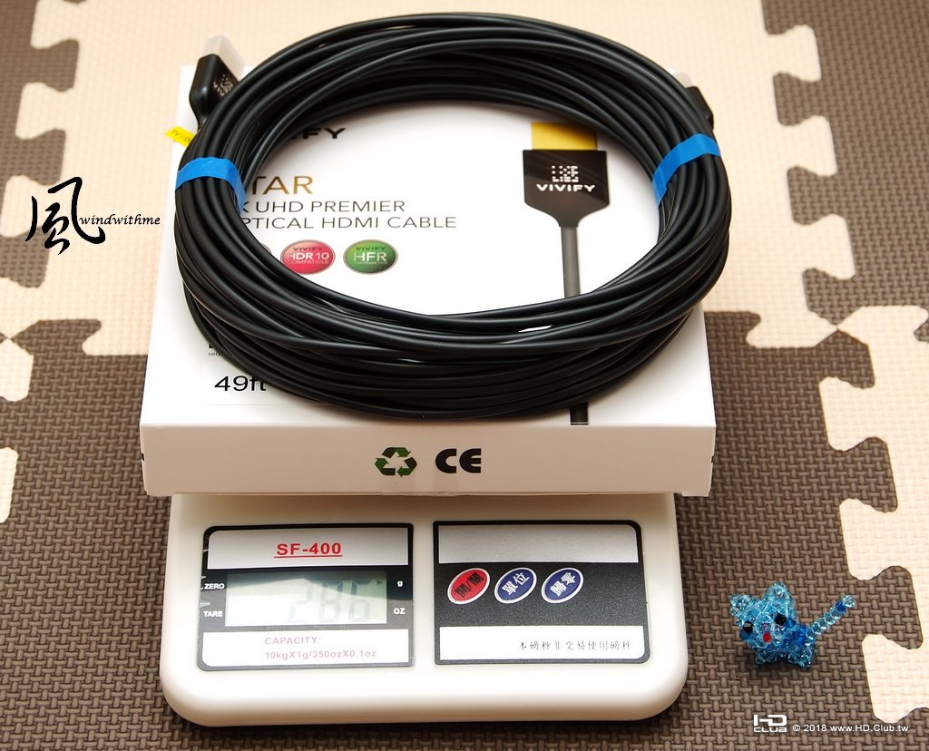

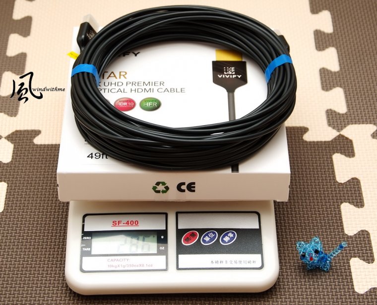

重量是光纖HDMI優勢之一,因為捲曲狀態比秤盤大不易測量
放上重量41克外包裝盒一起測量共為286克,長度15M約245克
網路資料指出光纖線材比傳統銅線在同尺寸下重量約為1/5

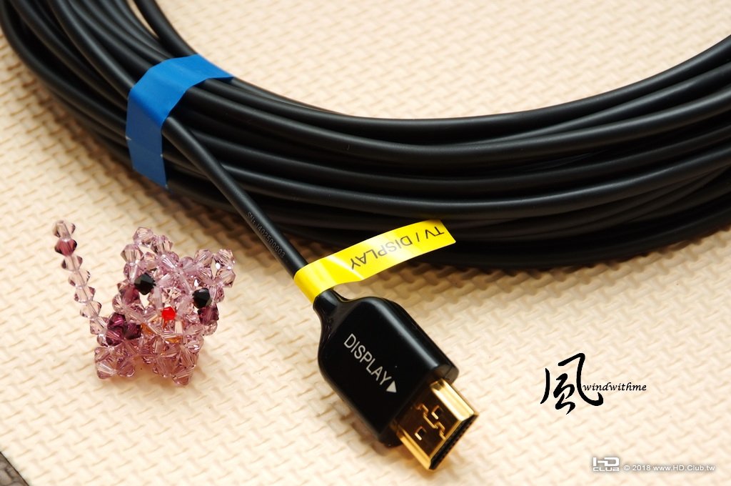

光纖線材因具有傳輸方向的特性,線頭兩端也有標示該銜接的裝置
VIVIFY STAR擁有HDMI協會認證也通過美國DPL實驗室最高認證
對高階線材來說認證也是重要環節,製造產地為台灣

以往光纖線印象中彎曲易斷裂的特性,在特殊材質與新技術下也獲得解決

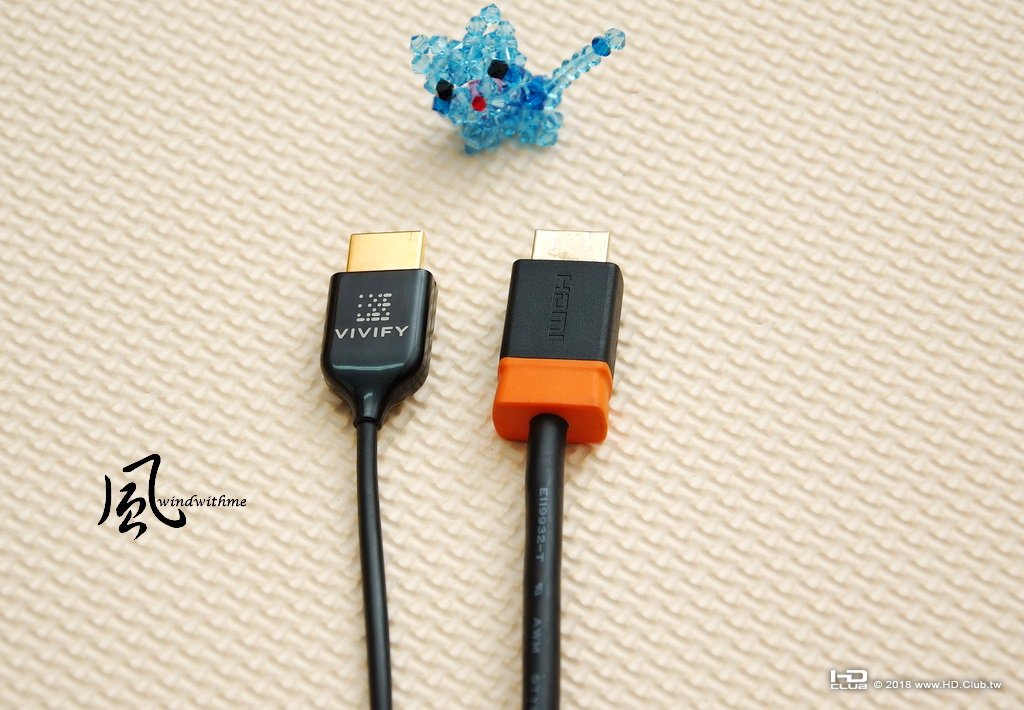

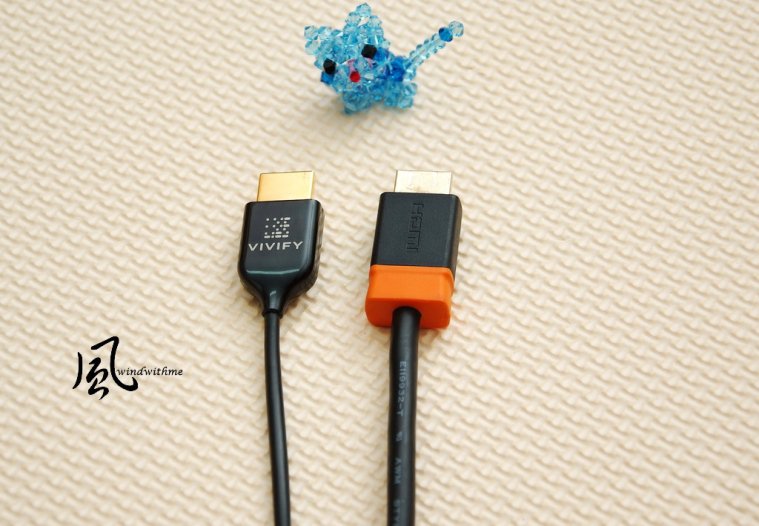

照片可看到通過HDMI協會認證銅線比VIVIFY STAR大約厚兩倍
接頭面積約為2X3公分,對於對於狹小空間、電視櫃、牆面等安裝會更便利

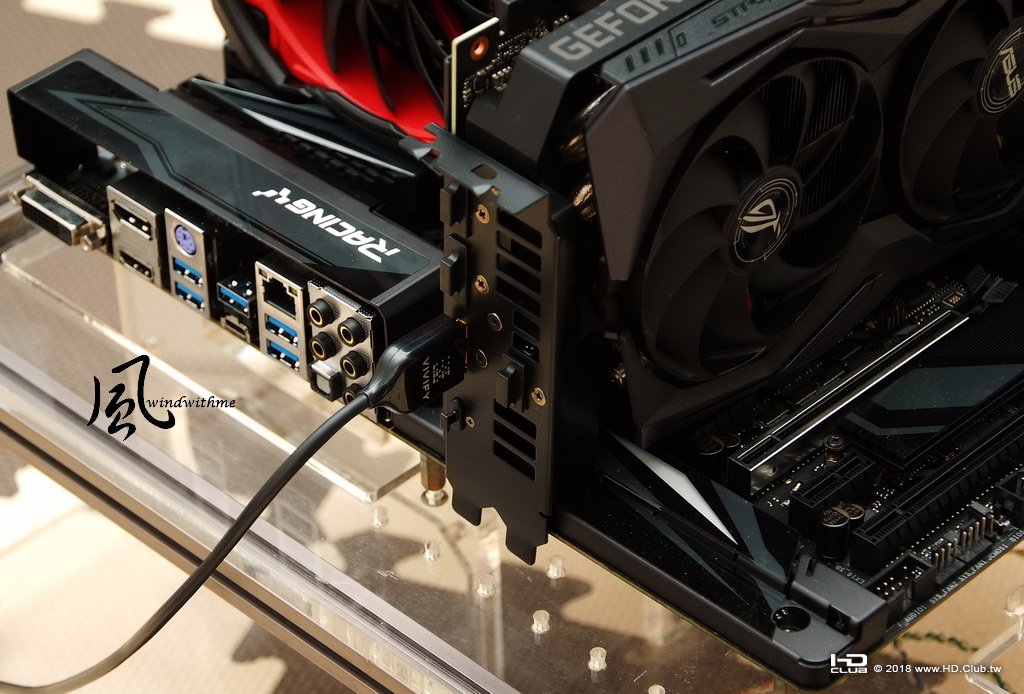

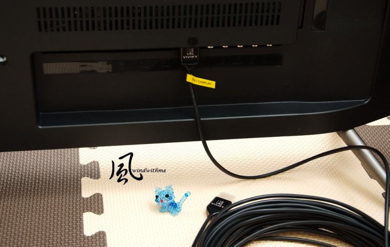

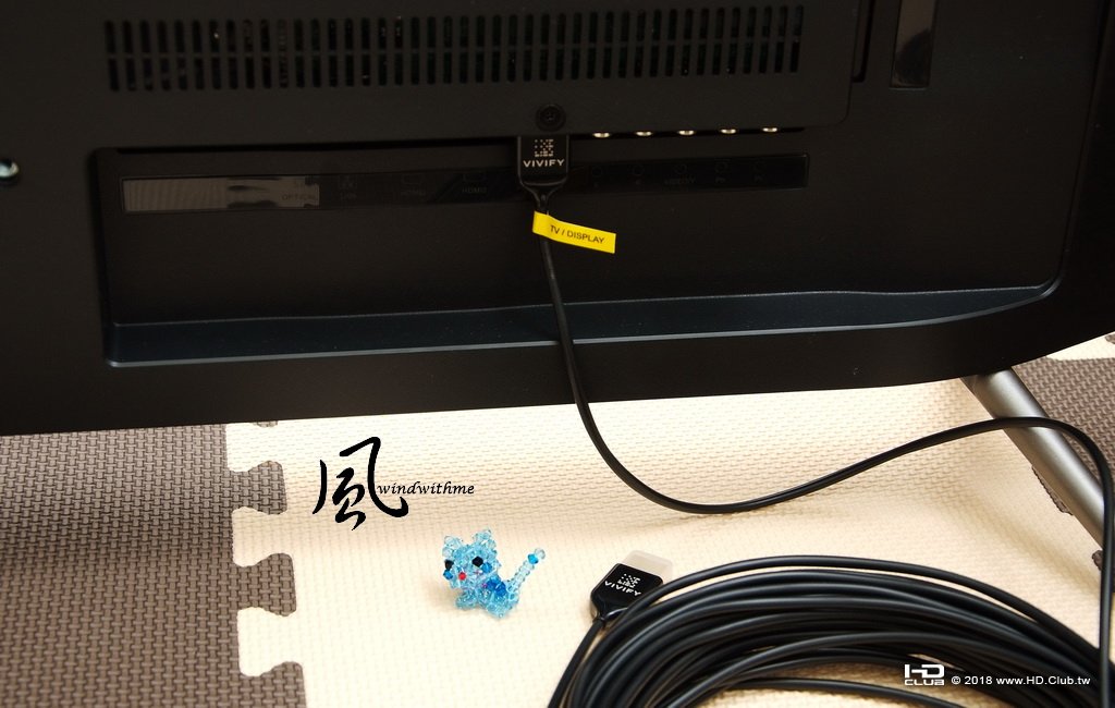

將VIVIFY STAR線材安裝於HDMI 1(支援ARC技術)
輸出端用PC平台,顯卡為nVIDIA RTX 2080Ti
這樣才能玩遊戲大作開4K順暢並用HDR來體驗高畫質畫面
其他硬體如AMD Ryzen 3700X與BIOSTAR X570GT8為下一篇評測主角

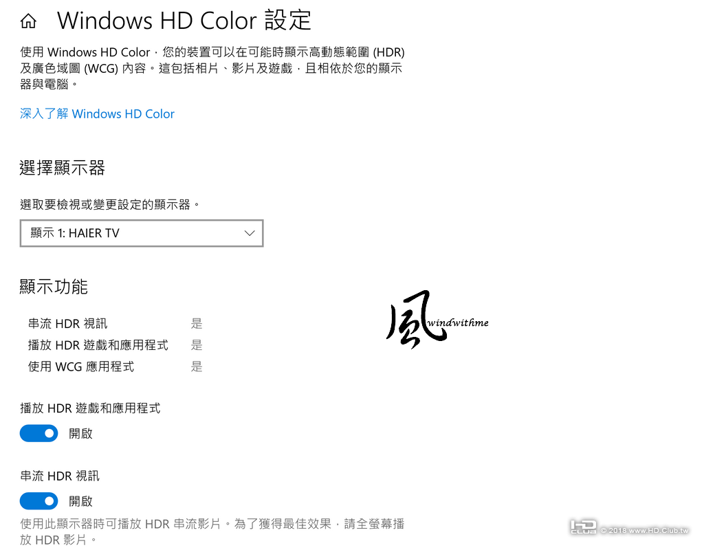

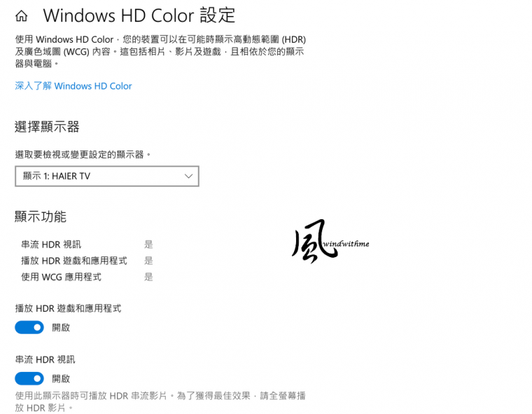

輸入顯示器、輸出硬體與線材皆支援HDR技術,在Windows內會有選項可以開關
另一台上網機PHILIPS 32吋曲面電競螢幕,1080P也沒有支援HDR就沒這個選項...

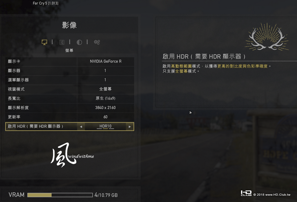

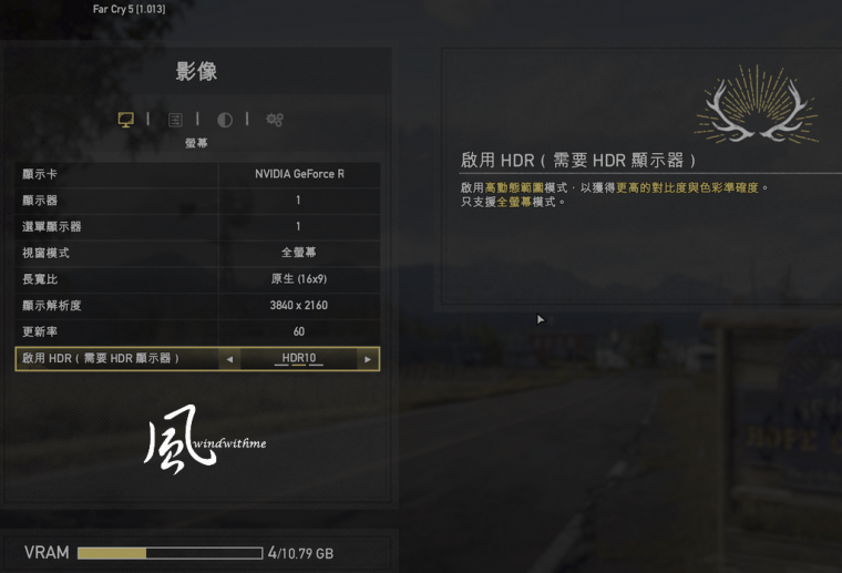

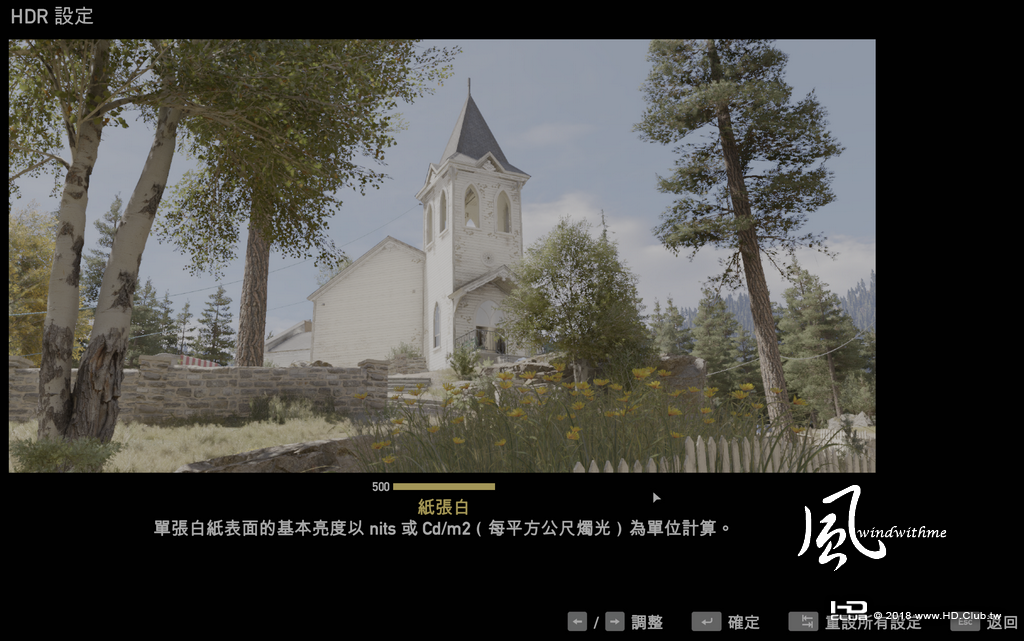

遊戲開啟FAR CRY 5 極地戰嚎 5
解析度為3840 X 2160,將3D特效為極高模式
HDR選項設定為VIVIFY STAR標示的HDR10技術
Windows跟遊戲中都有HDR開關功能,應該是以各自的使用環境為準

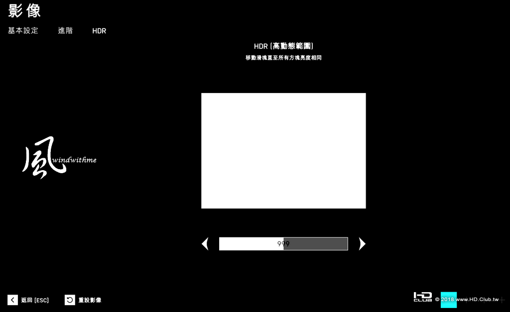

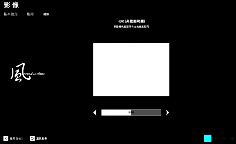

FAR CRY 5還有更細部的HDR設定
本台55吋TV進去預設值為300,最高可調到500

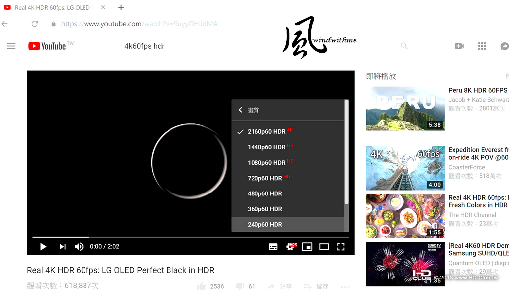

用電視盒Youtube APP在畫質調整中沒有顯示HDR字樣
改用電腦版網頁就顯示該影片有無支援HDR,可讓使用者方便辨識或切換比較

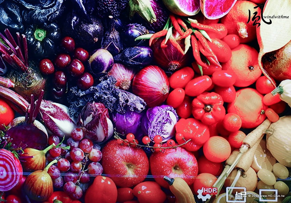

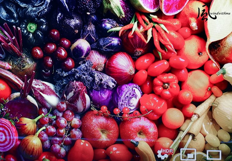

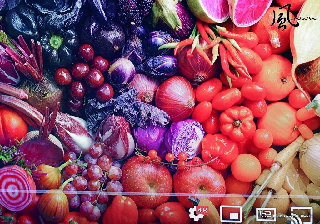

在影片中翻拍照片對比
HDR 10功能開啟,右下功能僅顯示HDR,實際解析度為4K
HDR 10功能關閉,右下功能顯示4K
HDR開始因預設值300nits讓亮度較低,不過對比、色彩準確度與細節確實有提升
關閉HDR讓亮度提高一些,除了細節較少與色澤偏淡外,立體感也較低
因為單眼相機拍攝,除了電視表面材質略為反光外,還有更新率會影響
另外照片轉檔也會有畫質的損耗,只能盡量用拍照來表示差異
實際肉眼觀看時有無開啟HDR差異性會更明顯許多

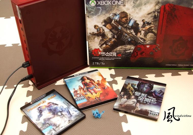

XBOX ONE與三款4K UHD藍光電影,也皆標榜支援HDR技術
