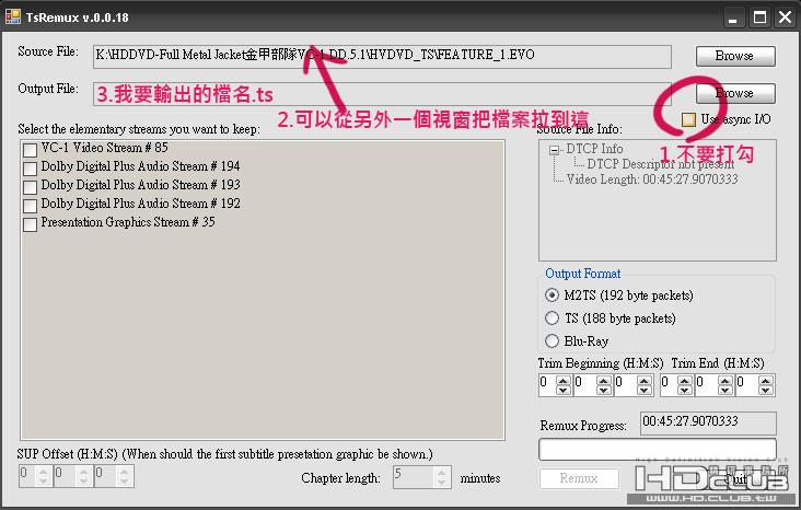

可能很多人跟我一樣,手上收藏的HD-DVD RIP檔
只能靠不爭氣的Power DVD來撥放.忍受那不協調的顏色跟動態
還有那複雜的要死的xas字幕
照過來!
現在利用TsRemux 0.0.1.8 就可以很輕易自己做Remux的ts檔

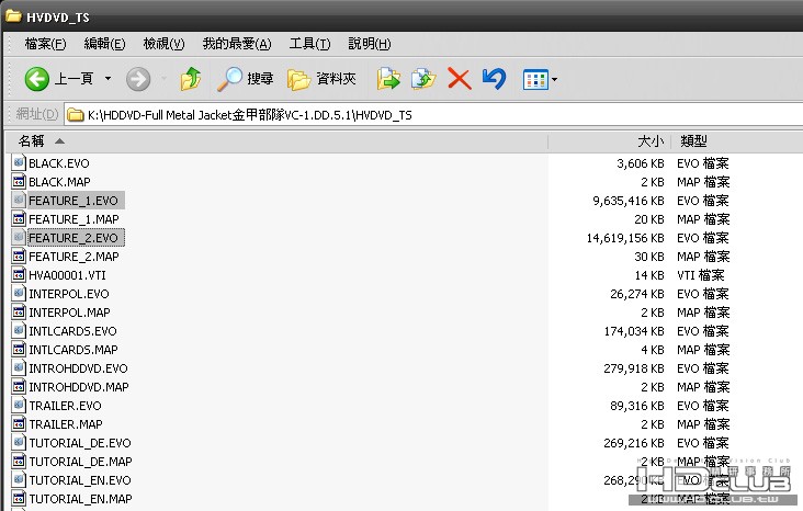

打開你備份的HD-DVD檔案資料夾找出主影片
通常最大檔那個就是.這裡以金甲部隊為例,
真倒楣,主影片有兩段,那等等就要多講合併的部分了!
接下來打開TsRemux 0.0.1.8

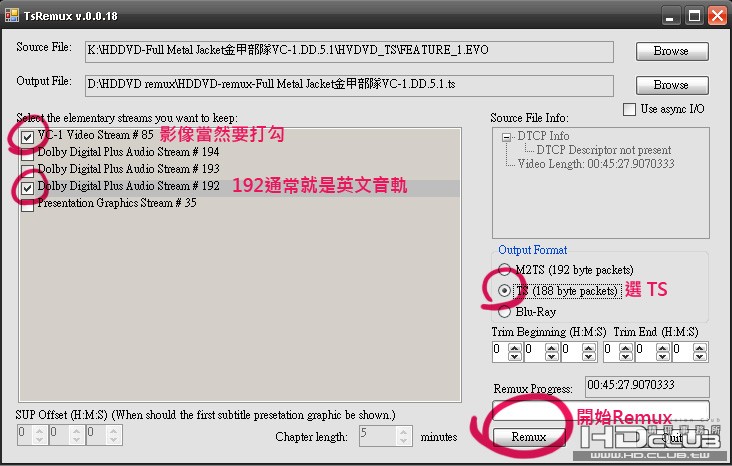

1.畫面中 1.的地方預設是打勾的,我們不要打勾
2.把上面找到的主影片檔案拉進來
3.設定輸出的位置還有檔名..副檔名都要自己打.
接下來看圖應該就很清楚了
如果你要連西班牙語,葡萄牙語.法語都保留的話(最好你都聽得懂)
那你就可以連194.193那幾項都打勾
Remux好了第一段影片之後,就把TsRemux 0.0.1.8 關掉,
再打開一次繼續進行第二段!

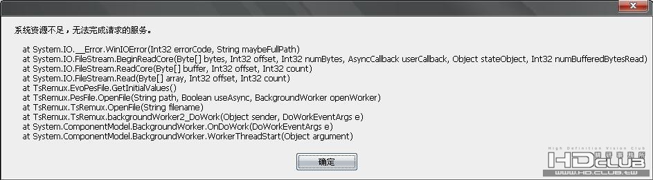

發表於 2007-9-19 23:49:24 | 顯示全部樓層
我的怎么出现这个问题了?
如图:
把EVO文件一拖进来就出现这个……昏啊!
發表於 2007-9-20 15:26:30 | 顯示全部樓層
原帖由 oldwolfzj 於 2007/9/19 23:49 發表
我的怎么出现这个问题了?
如图:
開啟檔案前關閉use Async IO即可
