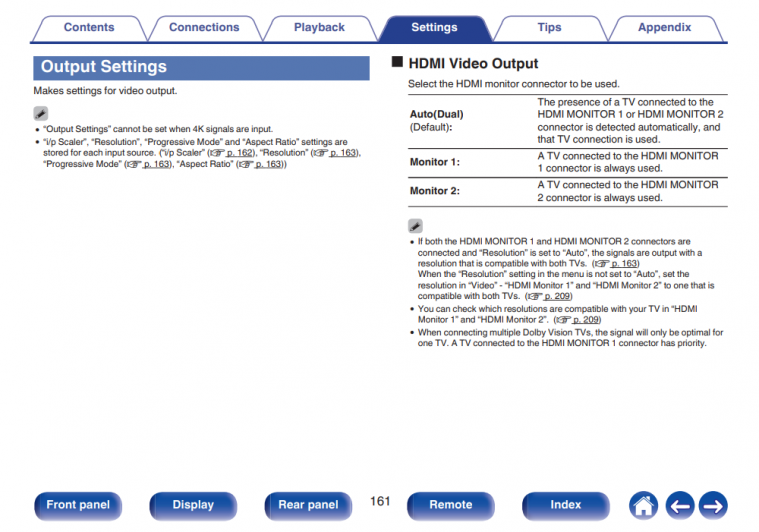

2,x2400h 有兩個HDMI輸出 , 我兩個同時接上 (一個接電視,一個接投影機)
   是否有選擇看從哪個一HDMI輸出的顯像,還是說兩個HDMI同時會同時輸出

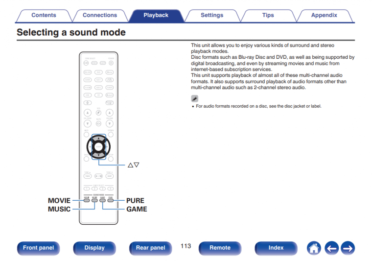

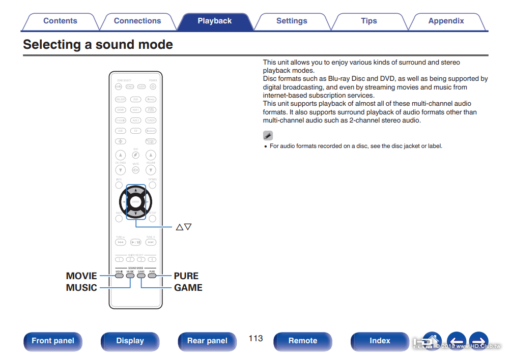

大多環繞擴大機會將二聲道音訊(例如從您手機播出的音樂),僅用兩聲道播放,所以你需要在你的環繞擴大機裡指定你要的音場
按下遙控器底下的"MOVIE"鈕後,電視畫面應顯示音場清單,你應選擇"Multi Ch Stereo"試試看重低音會不會發出聲音
如果要復原至擴大機原本的自動狀態,按下遙控器下方的"PURE"鈕,於螢幕上選擇"Auto"

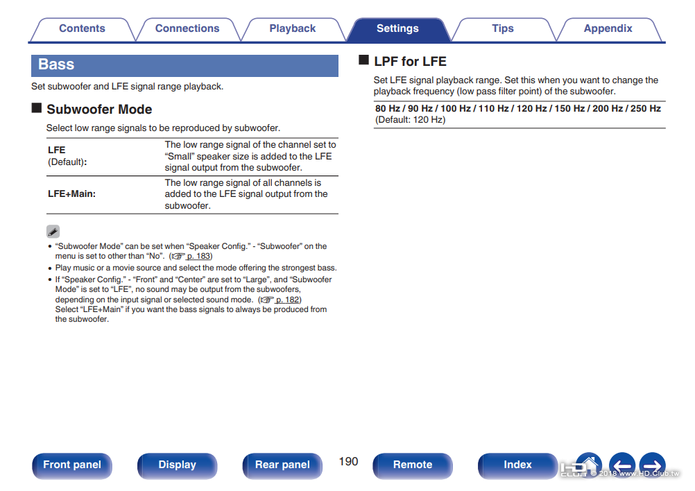

如果上述無效,可能是在設定擴大機時,把重低音僅指派播放環繞音效裡的重低音音軌
你的擴大機可以指派重低音,播放任何聲道的低頻,請參考說明書的第190頁,將"Subwoofer Mode"設為"LFE+Main"
至於HDMI輸出,你的擴大機也可以指派同時輸出畫面或僅在1或2上
請翻閱您的說明書至161頁,於"HDMI Video Output"設定您喜好的輸出方式

遙控器下面 四個按鍵的模擬音場我也試過了
沒辦法啟動 重低音
是不是 還有哪個部份需要做調整
發表於 2019-9-9 21:18:12 | 顯示全部樓層
試過在設定裡把"Subwoofer Mode"設為"LFE+Main"嗎?

非常感謝你
依據你的設定方式 ,完美的解決 藍芽連接沒有低音的問題

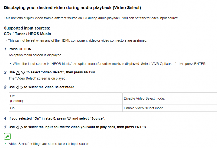

順帶請教下

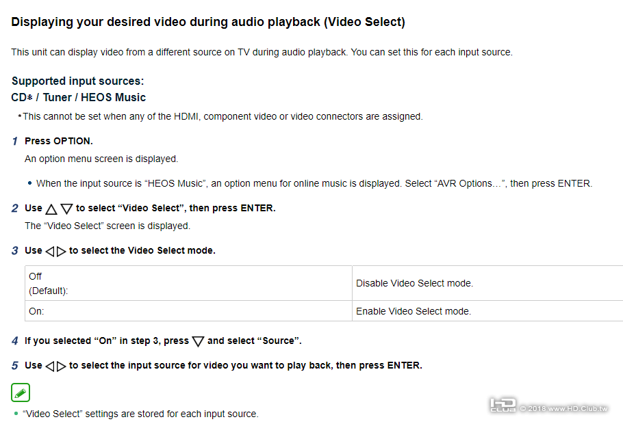

藍芽連接中 跨大機 必須要在藍芽介面下 ,才可以聽音樂 是否可以畫面不同步
舉例:
(Z10 --> X2400H --->電視)  ,電視畫面是 Z10的首頁畫面   , X2400H 正播放藍芽音樂
也就是  HDMI 直通 電視,不經過X2400H跨大機
發表於 2019-10-12 11:02:24 | 顯示全部樓層
當你在藍芽頁面時,按下遙控器的OPTION紐
用你的遙控器導覽至"Video Select"並將其設置"On"
接著再往下一個"Source"選擇你要顯示的畫面後,按下遙控器的"ENTER"

這個擴大機 有點難搞
我之有一句這各設置 去設置過,後面變成HDMI 訊號都不見了
(無HDMI訊號到顯示器)

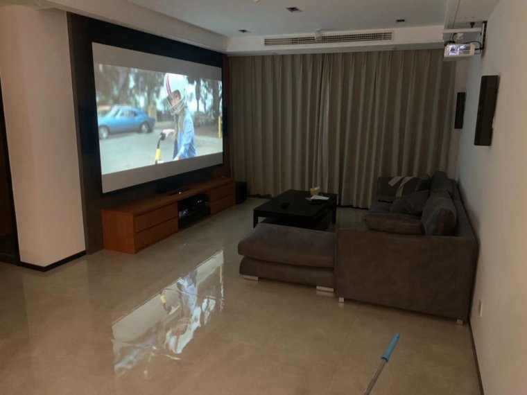

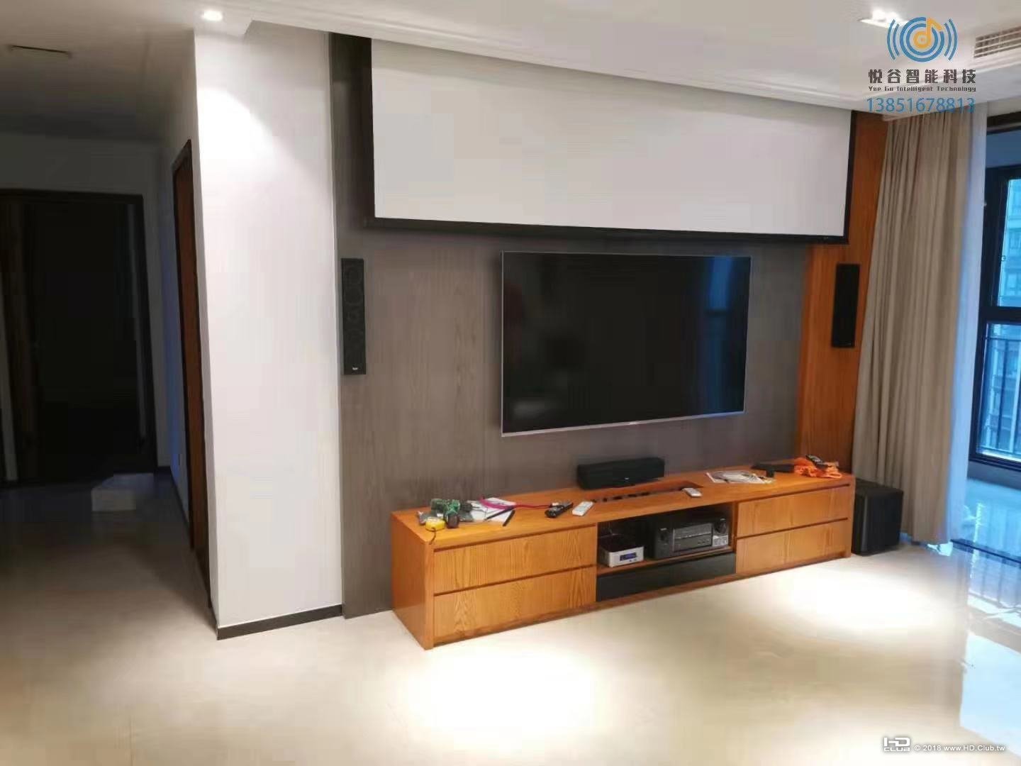

發表於 2019-10-13 13:25:55 | 顯示全部樓層

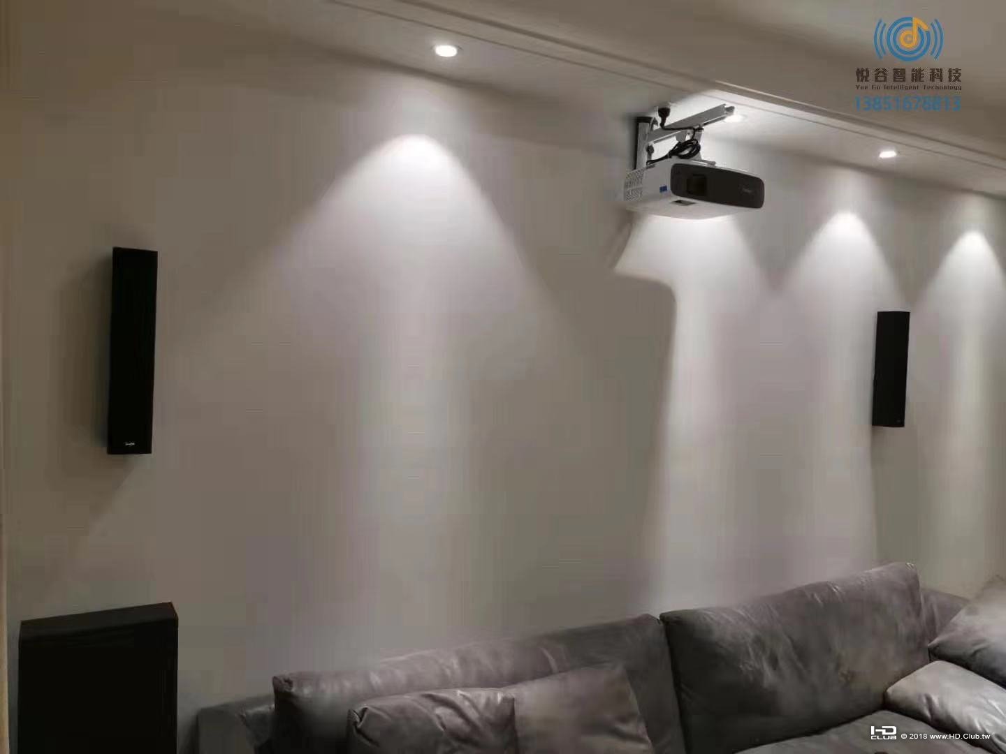

請問壁掛喇叭是哪家牌子的  音質如何  謝謝
 樓主| 發表於 2019-10-13 23:36:45 | 顯示全部樓層
love512rx 發表於 2019-10-13 01:25 PM
Teufel  TL4  我覺得很不錯
