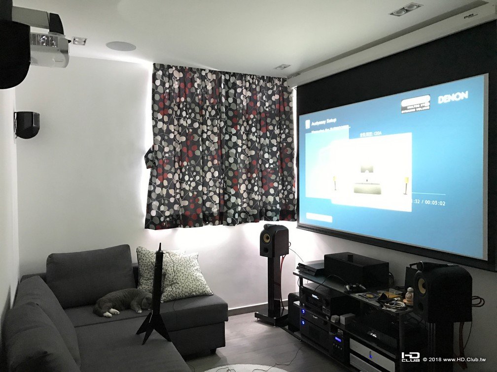

目前在用benq w1110 三坪機, 正考慮升級 4k, 目標benq w2700, 曾留意sony vw270es, 但2.7米只投到80'左右,
要求2.7米投92"幕, 如不論價錢, 有沒有更好選擇?
