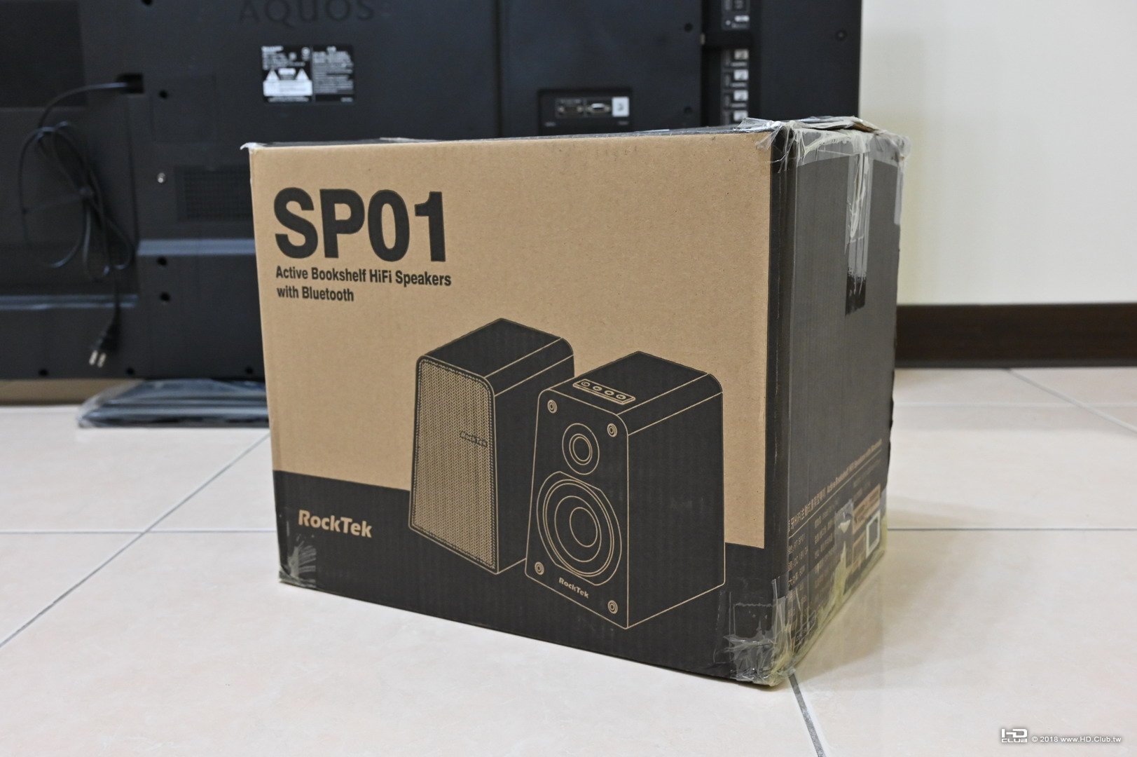

開箱
RockTek SP-01阻抗4歐姆而已,擴大機為60W
靈敏度88dB,產地是世界工廠--中國
而這對喇叭身形不大,卻重達7.3公斤!

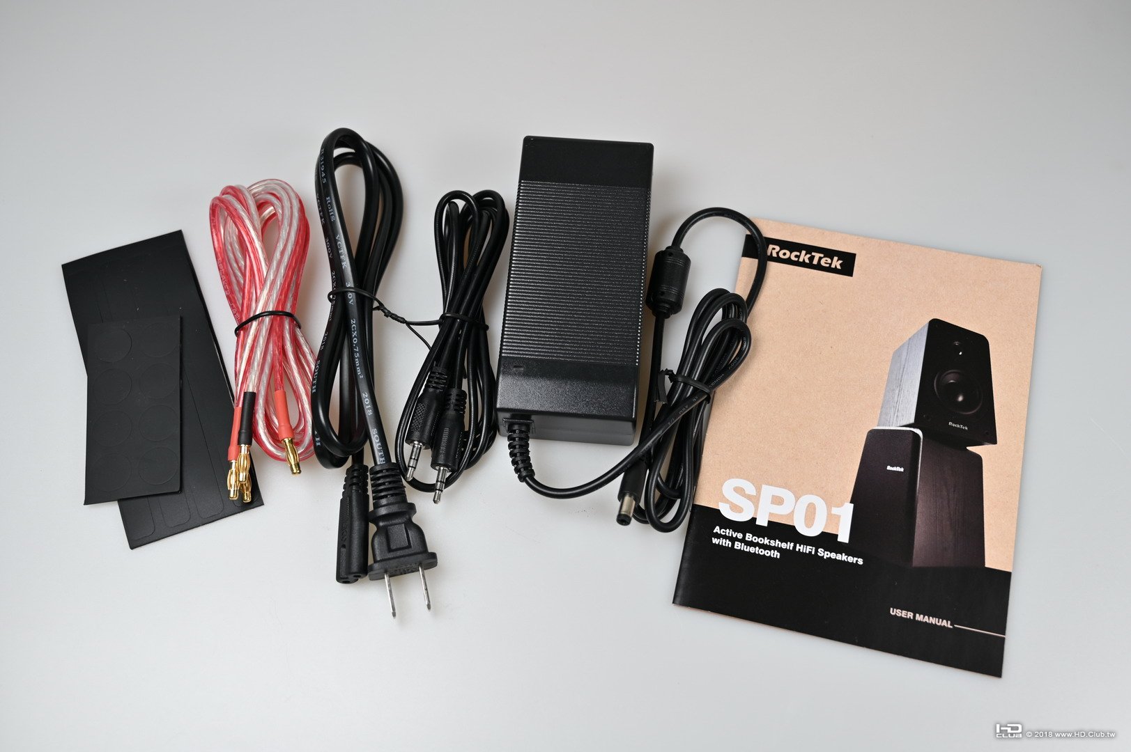

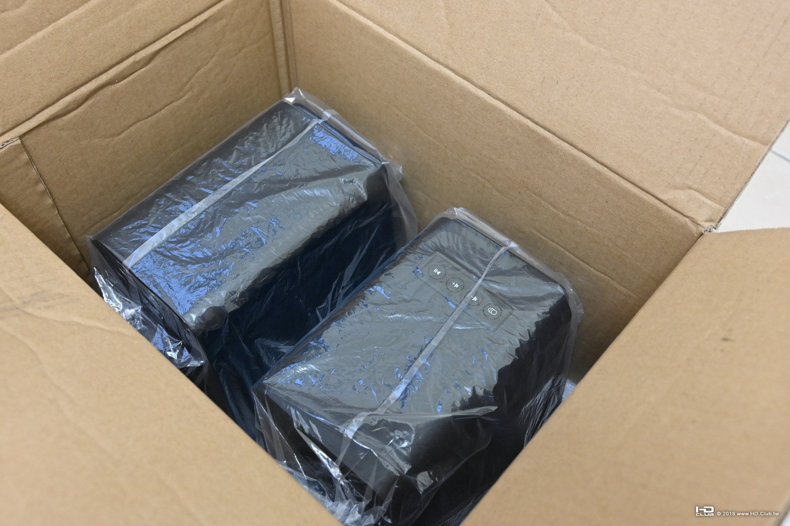

先打開紙箱檢視一下配件

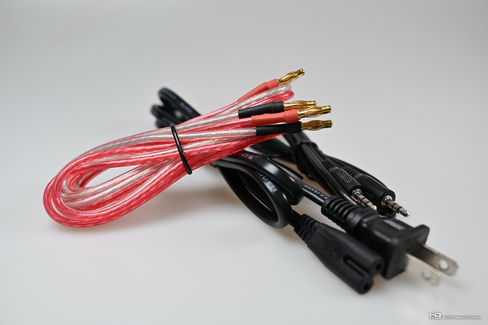

除了基本的電源變壓器,連接左右聲道的喇叭線
還有3.5音源線、止滑墊跟說明書
線材沒有特別選用發燒線材,不過喇叭線還是有接頭鍍金
看起來應該是鍍錫線,聲音比較中性
避免音染影響左、右聲道的音色

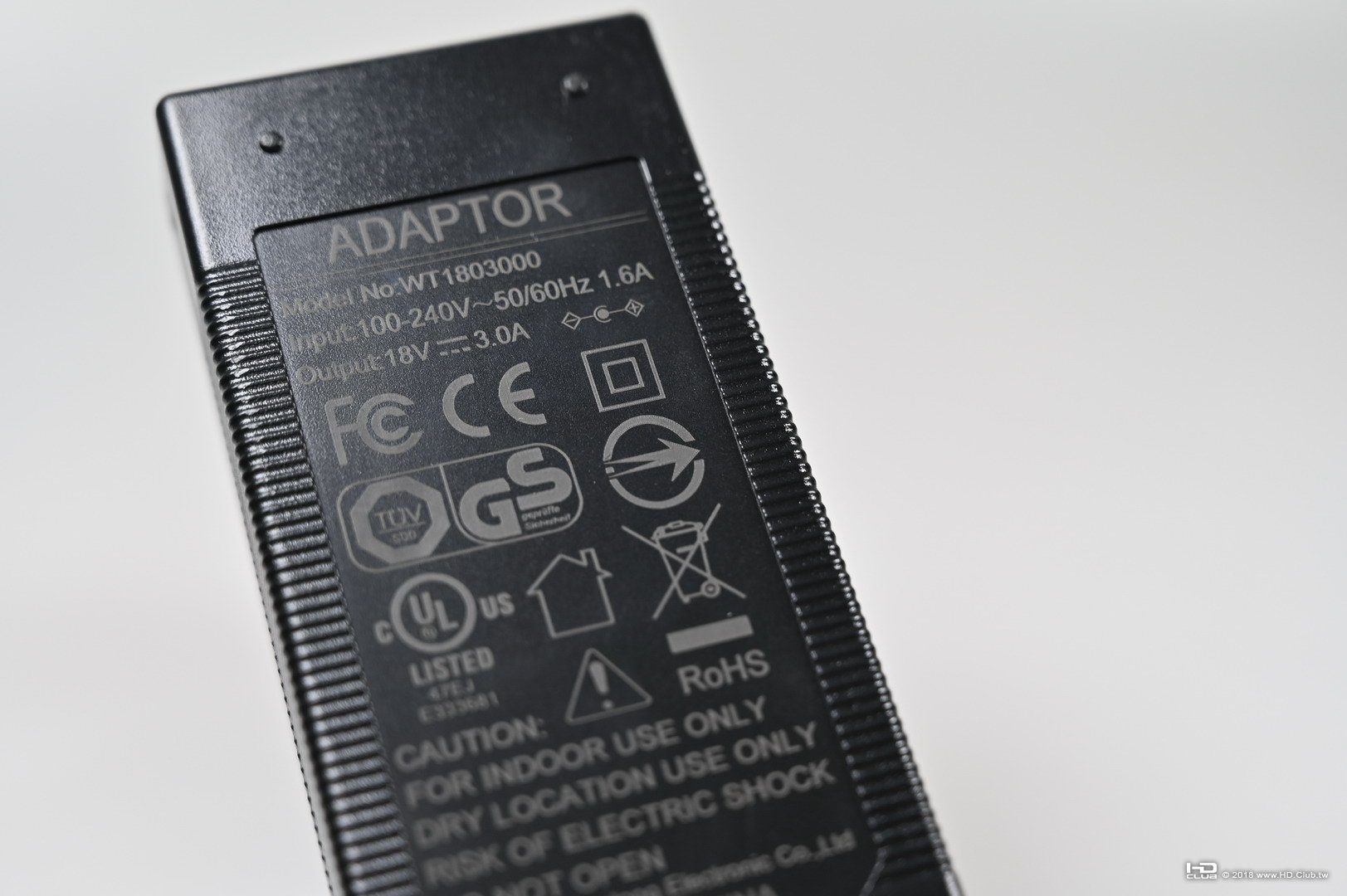

變壓器則是18V、3A輸出,拿起來感覺品質不差
可惜我這裡沒有適用的線性電源可以測試
不然SP-01接上線性電源,或許聲音會更好一點
但我想應該以貼近一般用戶的環境進行評測
不然,實際買回家跟評測文內容落差太大也不好意思

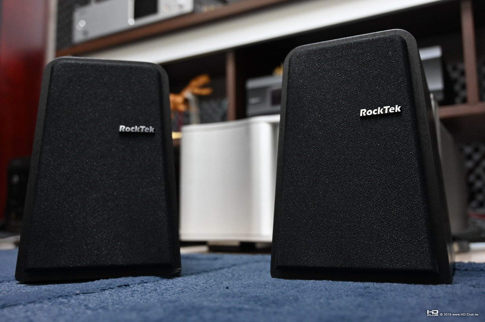

個子不大,但是很沉,所以千萬要拿好
音箱是木質貼皮,而且還是梯形造型
現在很多入門書架都是長方體造型了
不過這種非標準長方體的可以減少駐波
只是製造成本較高,很多廠都cost down掉了
RockTek SP-01沒有華麗的造型,反而是走低調簡約風
其實在一般家居環境或是辦公桌上,這樣反而比較融入
應該沒人會想放很顯眼突出的喇叭在辦公桌上吧

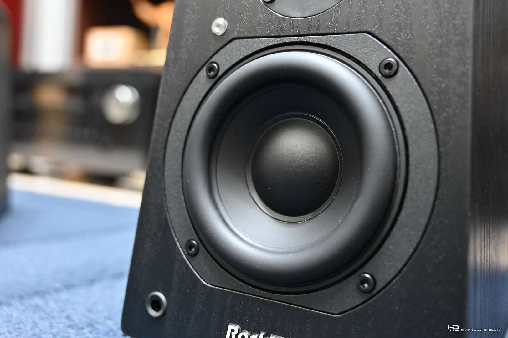

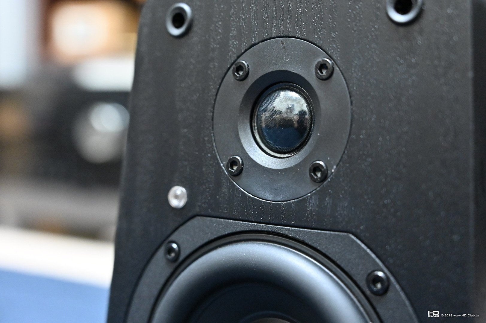

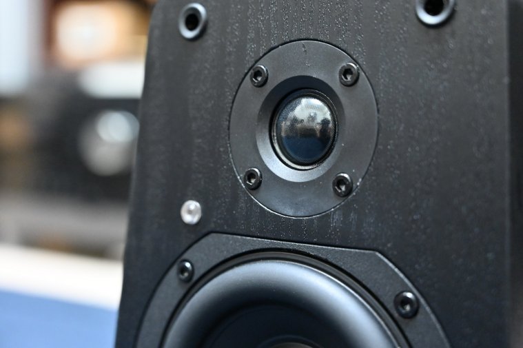

仔細看一下SP-01的單體
高音單體是軟半球高音
採用獨家設計的超輕量編織振膜
低音單體則是紙盆振膜,搭配相當壯碩的懸邊
想必低頻應該是蠻充分有力
從單體來看,軟半球高音雖然常見
但是照片中可以見到方格狀編織紋路
可見得這一顆可能也是小有來頭
中低音紙盆振膜也是歷史相當悠久、成熟的技術
而且聲音平順、自然中性,適合各種音樂

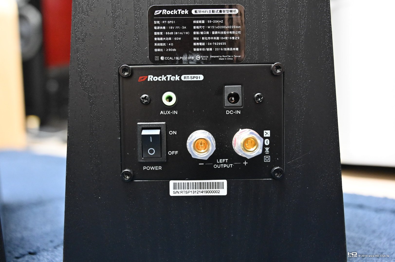

我們再翻到主聲道背後看一下I/O端子

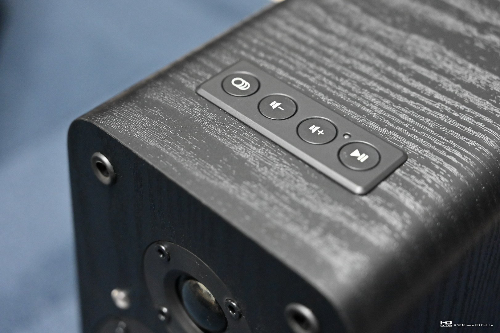

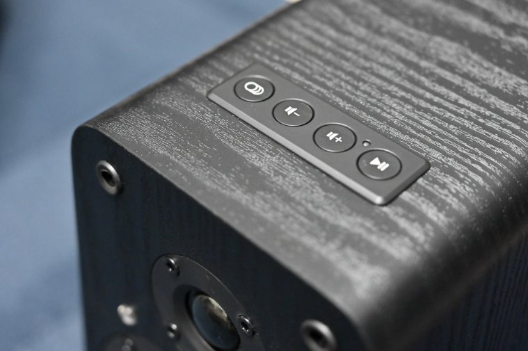

背後只有簡單的電源、音源輸入。喇叭端子是用於連接副聲道,沒有很複雜的IO端子,SP-01操作上也同樣簡單,頂部面板只有4個按鈕而已
一眼就能認出的音量(2個按鈕)、撥放/暫停鍵外,最左邊三個圈圈就是訊號源切換。
開機預設燈號為藍色,表示使用藍芽連接,按了這個按鈕之後會切換為紅色,表示使用音源輸入,就是這麼簡單

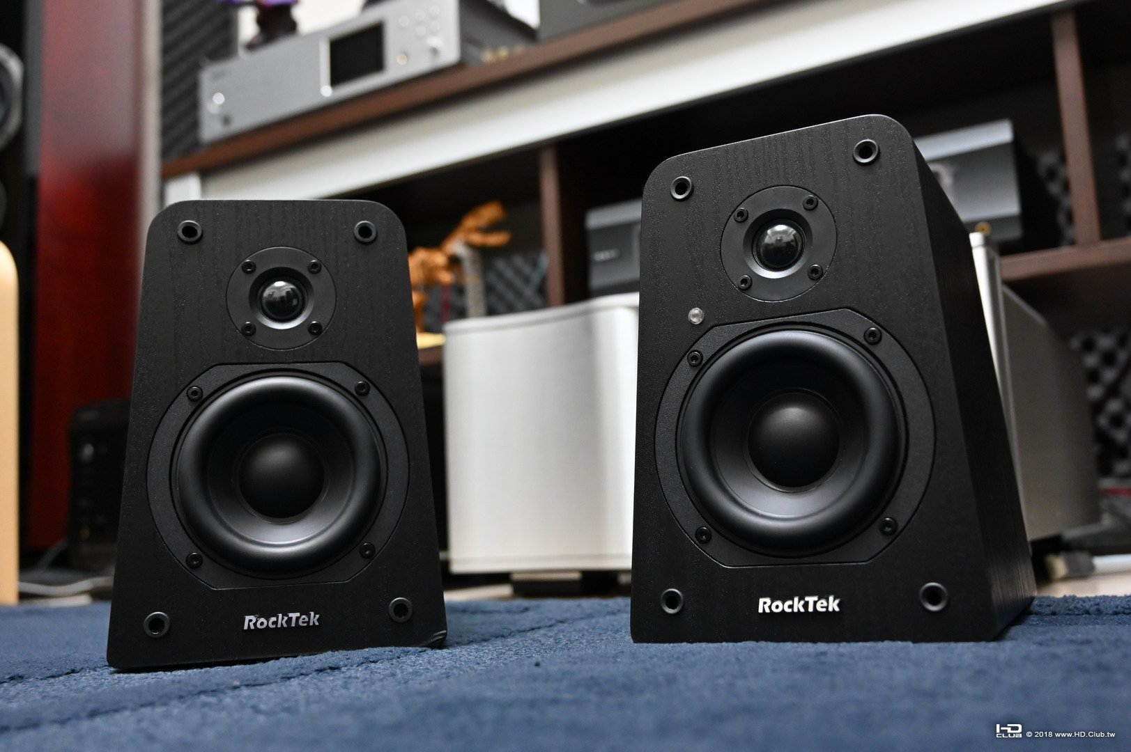

一開聲,有點吃驚,不是說音色多好多好,平心而論,畢竟這只是對一萬元價位的喇叭。而我吃驚的部分是,音場開闊,幾乎感覺不出喇叭的形體,SP-01表現的空間感非常出色,但是低頻量感覺得略少,我試著加點音量,低頻比較出得來,也比較沉。推測是新喇叭開箱,還需要一點時間run in。(補充說明,聽了兩個禮拜後,低頻好上很多)儘管中低頻由同一個單體發聲,但不會糊在一起,低頻的下潛度夠,中頻也很清晰。高頻不是清亮型,不過聽起來乾淨、舒服,不會有那種小單體多媒體喇叭,聽起來尖銳的感覺,個人覺得非常適合作為日常背景音樂用。
那麼人聲呢?我選擇了陳潔儀的A Time For Everything
SP-01音場開闊的特色,在人聲上稍微吃虧,人聲比較沒那麼凝聚,稍微感覺不出人在前方唱歌。不過中頻還算浮凸、清晰,聽起來寬鬆、自然,中高頻的部分感覺稍微乾澀了一點,以女聲來說,個人覺得聽起來蠻舒服的。因為聲音乾淨,所以重點人聲可以聽得清楚。
接著改用小提琴試試,用的是宮本笑里的amour
其實SP-01在小提琴的部分,表現並不差,不敢說高頻多飄逸,畢竟受限於單體極限,但是聽起來就如同前述的,舒服、自然不刮耳。我自己是猜啦,受限於喇叭先天的設計只有高音跟中低音單體,其實這兩個單體表現不差,所以高頻還算滑順、自然,中低頻表現也很優秀。唯獨在兩個單體分頻銜接處,有點高不成低不就,這是非戰之罪,必須要說是SP-01的價位才萬元左右,能有這樣的表現與空間感已經非常優秀了。
最後,以シン・ゴジラ対エヴァンゲリオン交響楽做個結尾,想看看SP-01在交響樂的氣勢表現如何
SP-01在低頻的量感、下潛度,以小喇叭講非常優異,但也受限於小喇叭先天限制,氣勢有限。感覺像是迷你的管絃樂團在桌上演奏,稍微缺乏高度。不過,受益於中低頻的優秀表現,不用開很大聲就有相當魄力,其實以近場聆聽來說,個人覺得可圈可點,聽起來不會虛弱無力,該有的力道還是有的。
