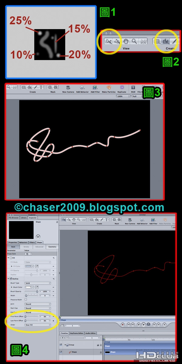

1.首先在Photoshop繪製一個100x100的筆觸圖案,幾個分散的圓點,一、二條曲線。(圖1)並將這些圖形模糊,填上不同深淺的白色10%~25%。分散的圖形和深淺會在設定畫筆的角度後,產生光帶的粗細與重疊光影效果。

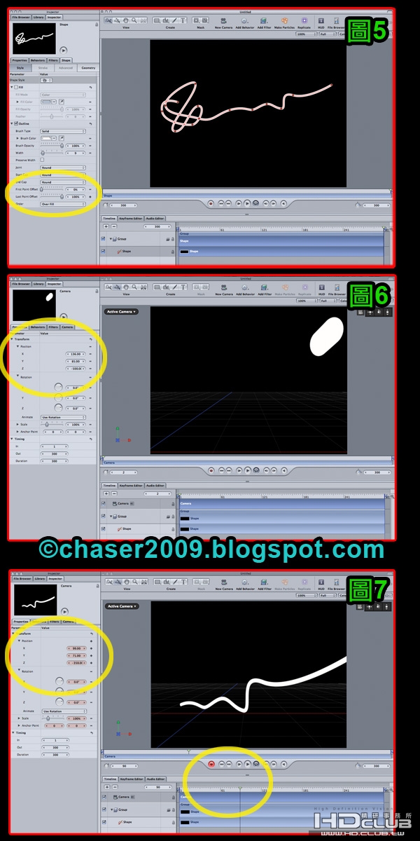

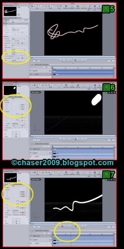

2.用曲線工具繪一條曲線(圖2,3),在增加行動Add Behavior>形狀Shape>Write On的效果,就會有曲線一路畫出來的效果。在這裡我是用的方法是先將播放頭移到時間線的起點,在Inspector標籤下Shape標籤的Style欄內的Last Point Offset設定關鍵幀Key Frame,輸入0%(圖4),再將播放頭移至最尾,設另一個關鍵幀Key Frame,輸入100%(圖5),這樣也會有相同的效果。用這個方法可以利用改變關鍵幀Key Frame來控制「畫出」效果的時間快慢。

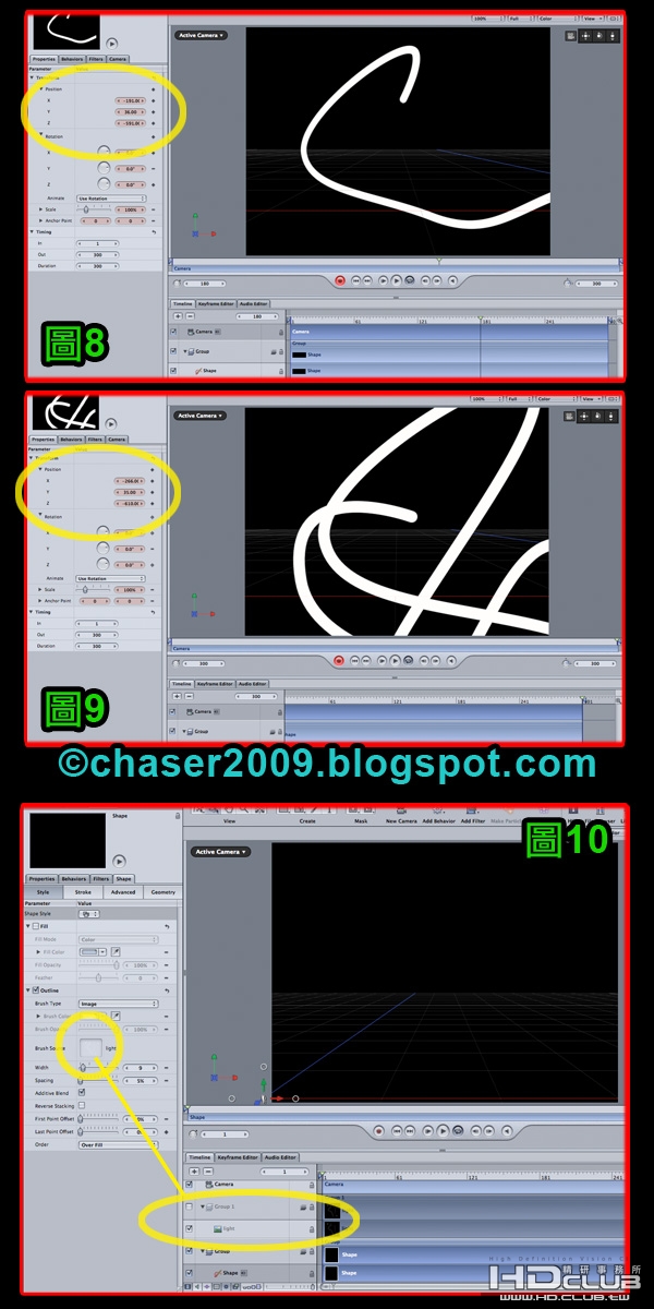

3.設定一個新的3D相機Camera,調整曲線圖層-60度增加深度,相機移至曲線的起點(圖6),按中間紅點錄影按鈕,將播放頭移至90,在Inspector的Properties標籤的Transform的位置Position按增加關鍵幀Key Frame菱形,移動相機後退Z,向左X,高低Y,並追蹤曲線(圖7)。將播放頭移至時間線的180,再移近相機,追蹤曲線(圖8)。將播放頭移至時間線最後,再移動相機(圖9)。按中間停止錄影,播放,檢查動畫效果。
4.置入Photoshop的筆觸圖案於另一個圖層,關閉圖層。

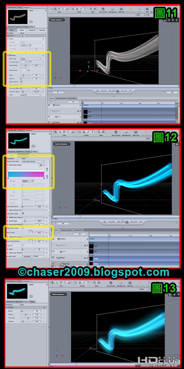

5.選曲線圖層,在Inspector標籤下Shape標籤的Style欄內,選畫筆型式Brush Type:圖形Image,將筆觸圖案圖層拖至畫筆源Brush Source旁的方框(圖10),調整畫筆Brush Opacity至50%,畫筆寬度Width和間隔Spacing,勾選Additive Blend(圖11)。
6.再到線條Stroke標籤下,選線條顏色Stroke Color Mode:顏色覆蓋線條Color Over Stroke,設定起點和終點顏色,畫筆角度Brush Angle:45度(圖12)。
播放觀看效果。
7.最後選曲線圖層,增加濾鏡Add Filter>光Glow>光Glow,增加整調光帶的光暈效果(圖13)。
