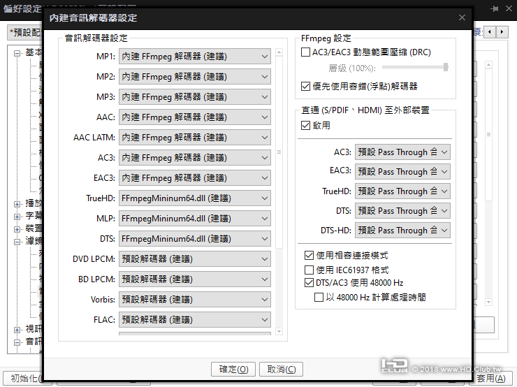

發表於 2019-10-27 21:51:08 | 顯示全部樓層
DTS為了保有向下相容功能,好讓傳統擴大機不會有落單不能解碼的現象,在HD音軌裡會混入舊型DTS編碼。
如果你的設備支持HD音效,只要播放端設定正確、走HDMI傳輸,理論上解碼的就是HD音效。
 樓主| 發表於 2019-10-27 21:59:19 | 顯示全部樓層

發表於 2019-10-27 22:05:52 | 顯示全部樓層
test1199 發表於 2019-10-27 09:59 PM
也就是說這個音軌同時包含hd和普通的么? 和分開的2條單獨的效果是一樣的么?
我用potplayer passthrough的 ...
有HD音效的音軌是最佳的格式,另外分離的DTS音軌沒有HD音效。
你用PotPlayer直通,如果有在音訊濾鏡裡將HD音效格式啟用,透過HDMI傳輸就能在支持的擴大機裡輸出。
如果擴大機不支持HD音效,把HD音效格式關閉(只留AC3和DTS),PotPlayer應該就會自動使用舊型編碼。

發表於 2019-10-28 21:09:21 | 顯示全部樓層
test1199 發表於 2019-10-28 09:33 AM
關鍵是potplayer向音箱發送哪個數據?
這個是一條音軌啊, 應該是一起都發過去吧?? ...
你是使用HDMI傳輸影音嗎? 如果是,那就會自動使用最佳的音效格式。
同軸光纖因為頻寬限制,再高的流量都會被驅動程式擋下並降為次級格式輸出。
音源孔則要看你怎麼設定PotPlayer和音效卡的驅動程式。
你是使用哪一種傳輸方式?

發表於 2019-10-30 16:24:47 | 顯示全部樓層
test1199 發表於 2019-10-30 03:47 PM
是hdmi啊
既然用最佳為什么多一個6聲道的dts音頻流?
和第一個音頻什么區別啊? ...
有些情況下,如電視內建的撥放器,或特殊的情境,沒辦法使用HD音軌
影片壓製者會貼心的附上去掉HD音頻的內核音效給比較特殊的使用者
如果你是透過HDMI傳輸,就放心選用第一音軌就行了
