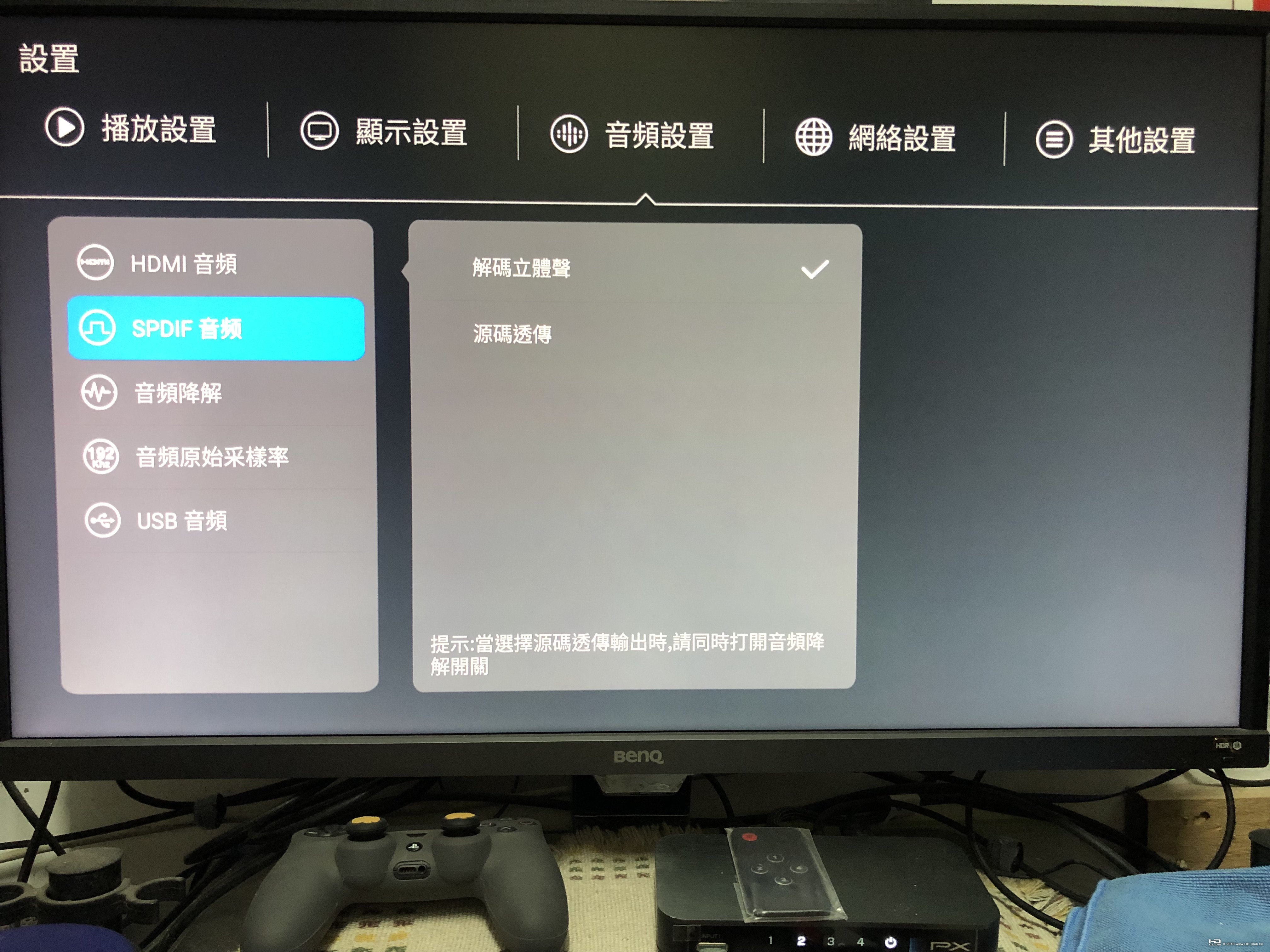

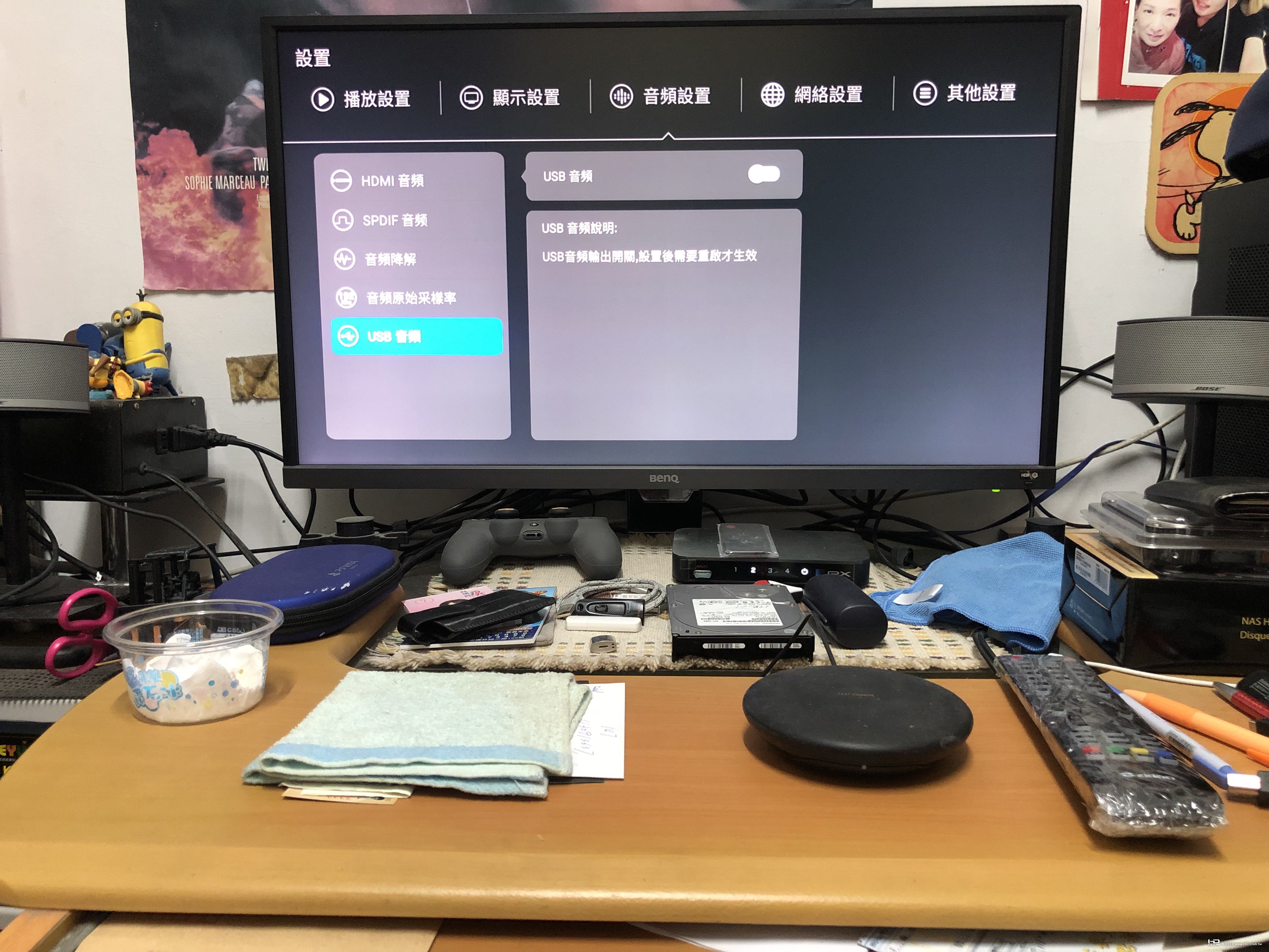

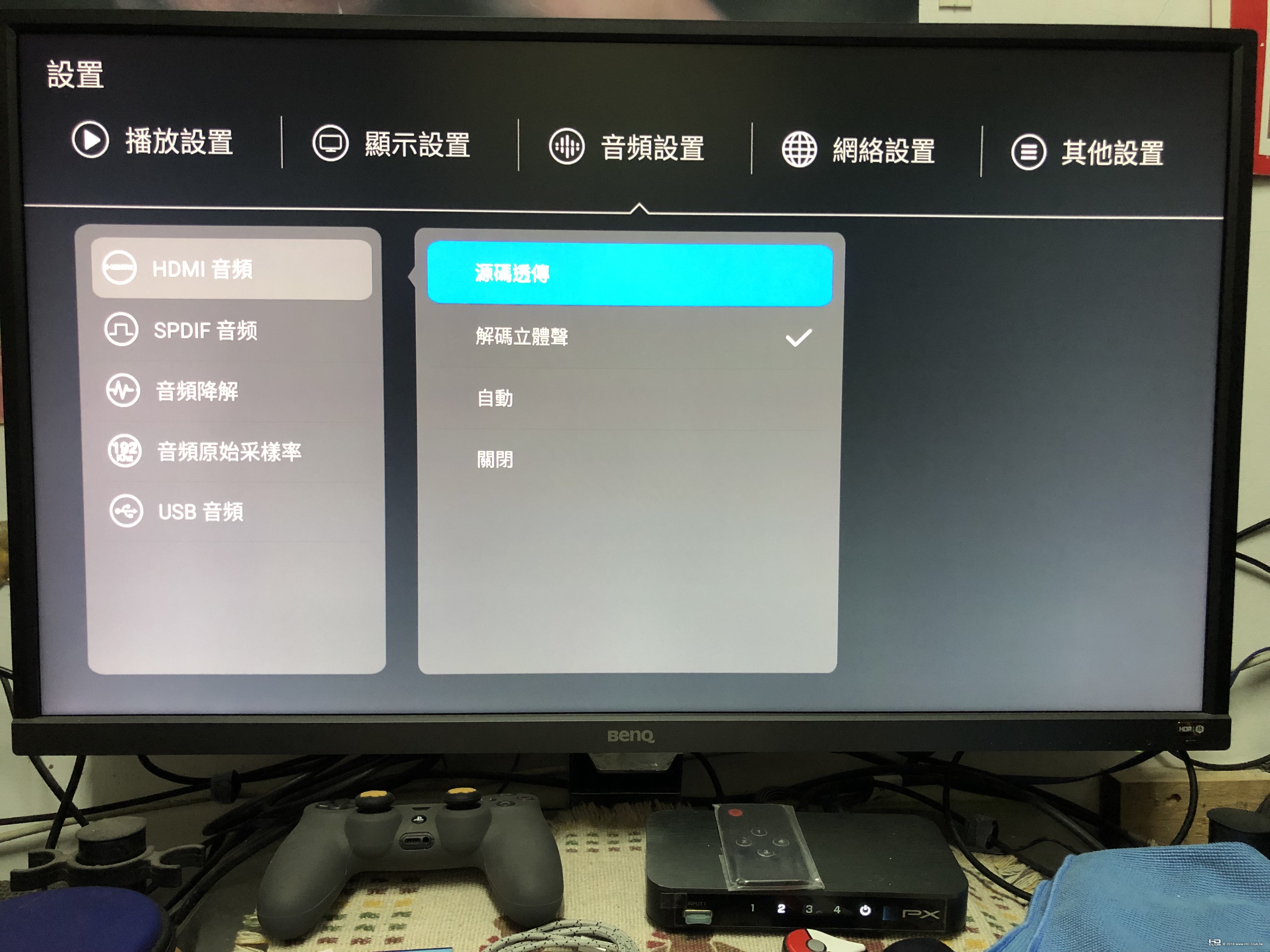

我的「功放」是BOSE Companion® 5電腦喇叭,用USB與Z1000對接無法解碼,所以只能將Z1000用紅白端子接出轉3.5mm輸入Companion® 5!就這麼單純......

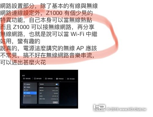

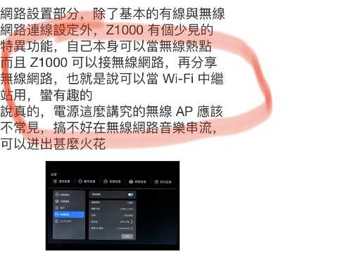

請問一下 這個是否寫錯?
z1000無法接受無線網路
再 同時分享無線網路啊
發表於 2020-1-8 00:18:02 來自手機 | 顯示全部樓層
請問一下 這個是否寫錯?
z1000無法接受無線網路
再 同時分享無線網路啊

eve33 發表於 2020-1-8 12:18 AM
請問一下 這個是否寫錯?
z1000無法接受無線網路
再 同時分享無線網路啊 ...
是的,分享无线网络:是播放器在有线网络链接或者USB设备的共享网络链接下,再分享无线热点,自身无线网络连接时是无法分享热点的。
