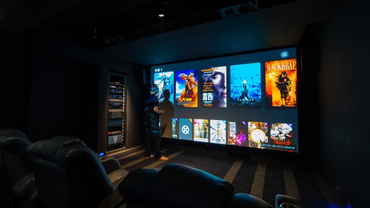

在精研總部的使用環境是透過內部網路播放所有檔案的,大部分的4K UHD 藍光光碟都rip備份成檔案放置在總部的W4電腦中,而音樂檔是在另一部W0的電腦中。總容量超過100TB。透過Z1000的SMB設定就可以很輕鬆地讀取所有檔案。

zidoo產品最為使用者稱讚的海報牆功能,尤其是電影迷們,用過的朋友都回不去了。
目前進化到這一代,已經非常完美。透過使用上的一些經驗分享,相信可以讓大家更輕易地得心應手,整理出屬於自己私人訂製的海報牆。

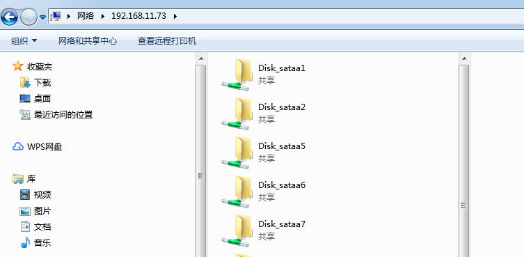

cloudkof 兄,

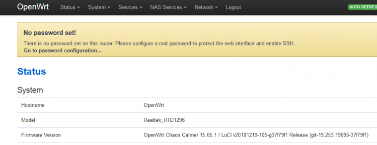

Zidoo 播放器 搭载Open WRT系统的,可以SMB协议区网分享连接到机器的硬碟媒体檔,让局域网内的其他支持SMB协议的播放设备或者电脑读取媒体文件。
最新软体默认已经有分享硬碟的,也可以进入Open wrt页面配置这个分享(电脑浏览器输入播放器IP地址可以进入配置页面)。
分享OK,在同一区网的另外一台播放器,直接在媒体中心,网络SMB列表看到OPENWRT,打开就可以看到另外一台机器共享的影片檔了。
电脑下载的影片,也可以透过网络拷贝到机器的硬碟,方法:在电脑,我的计算机地址栏输入\\+机器IP地址,就可以查看到机器硬碟目录,可以直接拷贝或者编辑文件,如下: pc4.png
以上希望可以帮到您!

Hi Peter大,
依照您的說明,進入瀏覽器OpenWrt,可以看到每顆硬碟都Allow Guests,但電腦上\\機器IP位址顯示出來都是空的,看不到任何硬碟,請問是哪裡沒設定到嗎?
