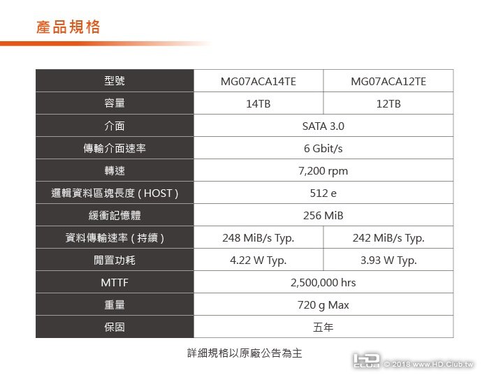

想請問一下,我是用硬碟裝在Z1000主機內,然而我影片播一播就會停好幾秒,之後又播一下子又開始停好幾秒,總之就是會一直不間段的停格,因為這樣根本不能看,這是Z1000主機問題還是我硬碟問題
補充一下:
我在網路有查到說Z1000最高有支援到14TB(不知是否正確就是了),但Z1000說明書說只支援到10TB的樣子,那我該買哪種規格的硬碟,我目前是使用我下方的硬碟規格會頓,所以是哪邊的問題呢?謝謝!!
我的硬碟規格:
TOSHIBA【企業碟】14TB 3.5吋 硬碟(MG07ACA14TE)sata3.0介面
在補充一下:
剛剛又試了一下我常用沒問題的WD4TB外接硬碟連接Z1000主機的USB3.0,也一樣看一看會不知道什麼原因就又停格然後就跳掉回桌面了

你這問題比較詭異,如果換上其他硬碟問題還是一樣,那就要麻煩你把機器寄回,換一部新的試試看了。
上班時間撥打 :02-25011777 找蔡小姐聯絡換貨
