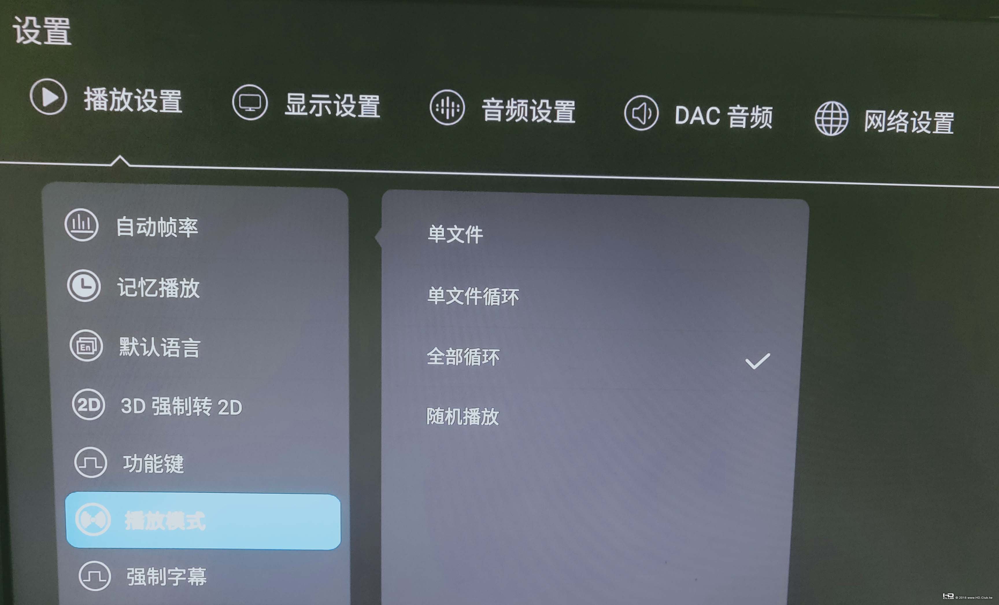

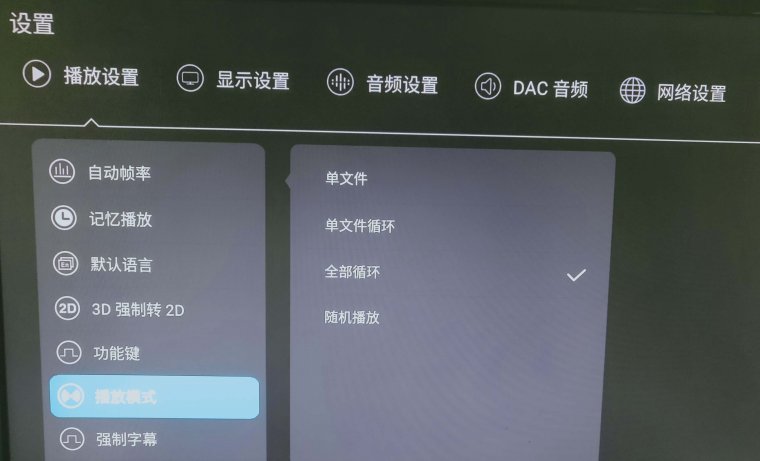

soujirou 發表於 2019-11-14 02:18 PM
Z1000平心而論,真的很值得入手
個人還是比較喜歡可以內接硬碟的機種
不用外接硬碟,又能吃到Z1000內建的優 ...
soujirou 兄,
这个不是问题,可以预设的,在播放设定里面选择全部循环即可,另外直接在播放的时候按遥控器上的播放模式快捷键也可以随时切换。
