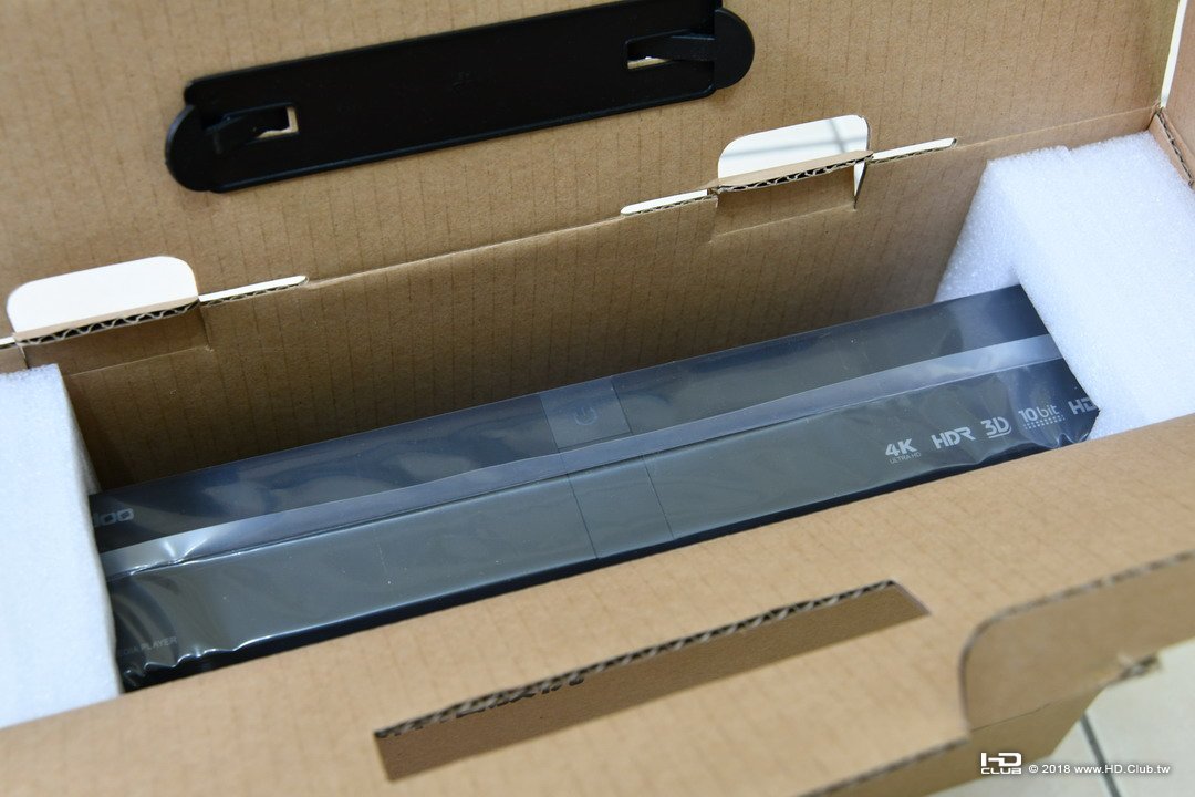

沒有過度包裝,泡棉做基本的固定而已
而Z1000就用個塑膠袋套著,趕快將主角請出來

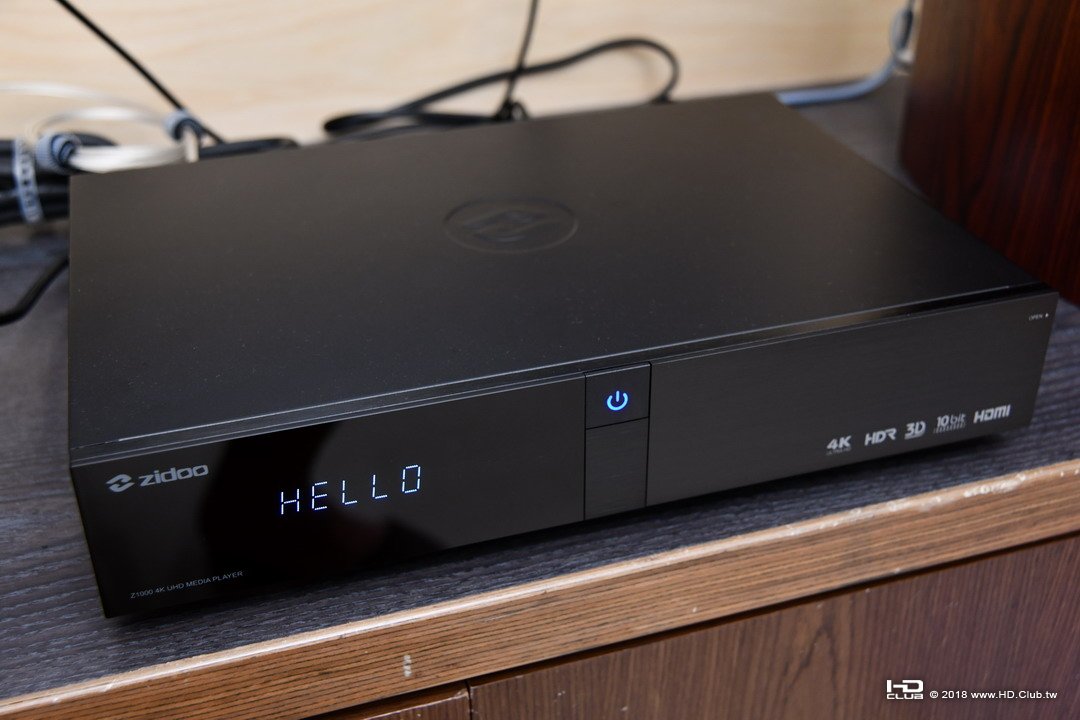

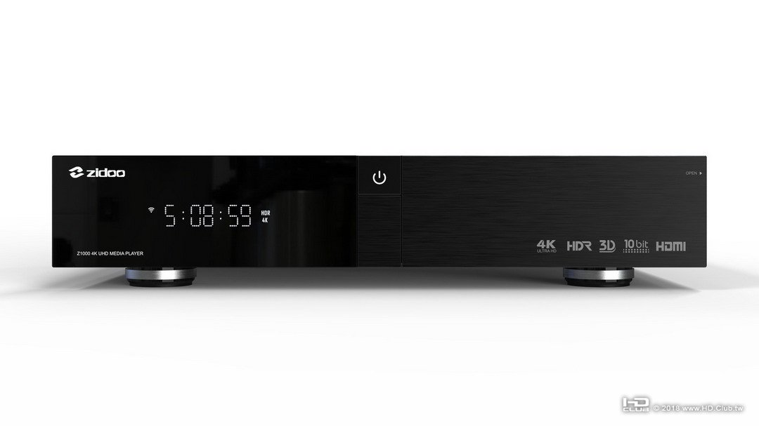

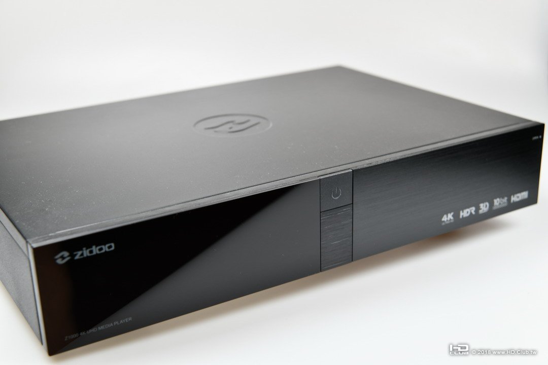

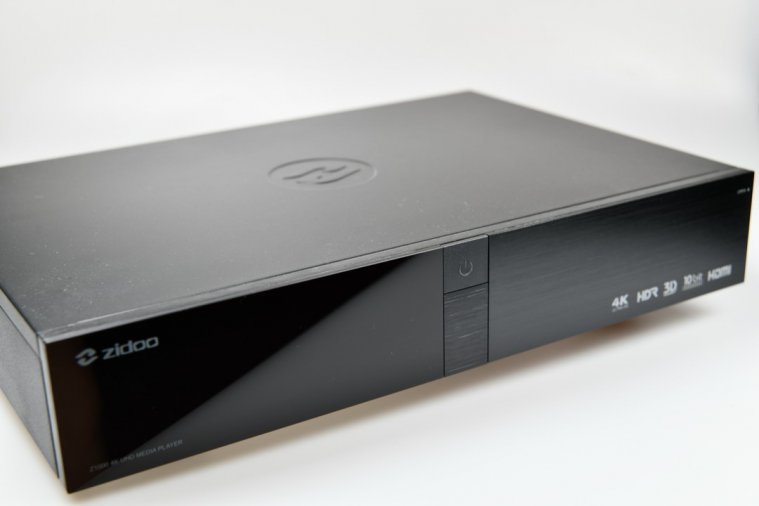

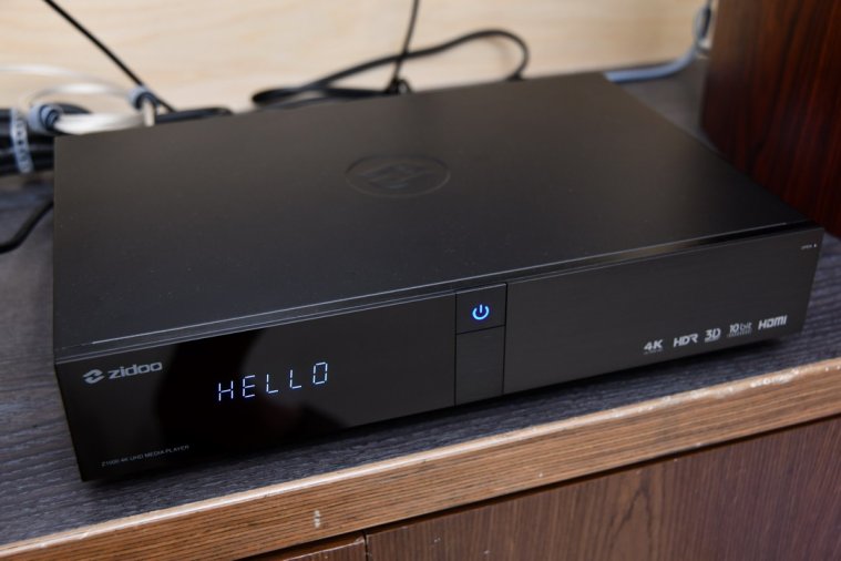

Z1000外型非常簡約,沒有華麗的色彩裝飾
黑色的基底,加上簡單的白字述明內涵技術而已
左邊是晶亮的液晶顯示屏,右邊則是硬碟匣位置
電源開關在中間,面板金屬部分有髮絲紋
造型儘管低調,但做工卻相當精緻、扎實
十足就是一副音響的樣子,絕對能完美的融入器材之中

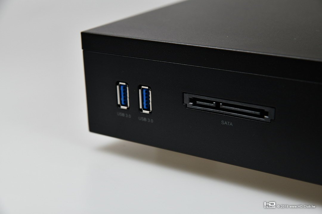

不只是這樣哦,Z1000給玩家滿滿的USB接口
絕對夠玩家使用,來,我們看看側面
在機側提供了兩組USB 3.0與外接硬碟的SATA接頭
方便龜毛級玩家外接硬碟,或者是做硬碟供電改裝
等於是滿足了各種使用著的需求,再翻到Z1000的屁股看看

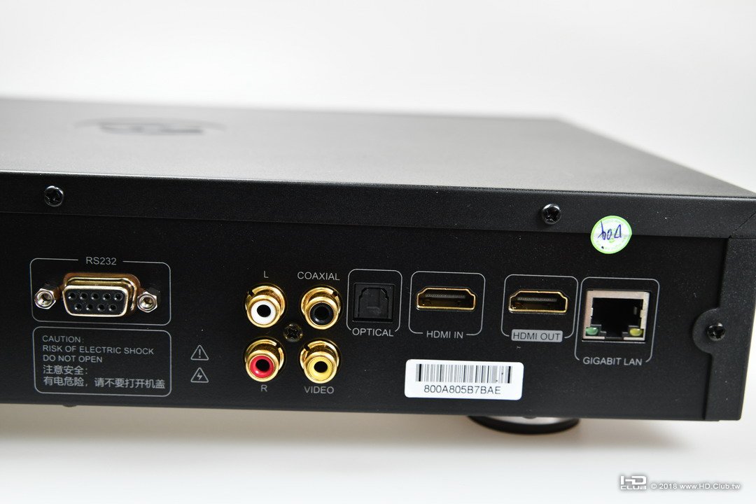

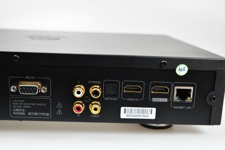

Z1000的輸出、入端子集中在背後的右側
除了必備的網路接頭、HDMI輸入外
還有HDMI輸入,與光纖、同軸聲音輸出
最稀有的是,居然還有類比RCA的影音輸出
雖然這個年代類比影像輸出已經沒人在用了
不過在某些特殊的地方,還是很有需求
例如受限於招標法,導致視聽設備永遠更不上時代的學校XD
蠻不錯的是,這些影音接頭全部都有鍍金

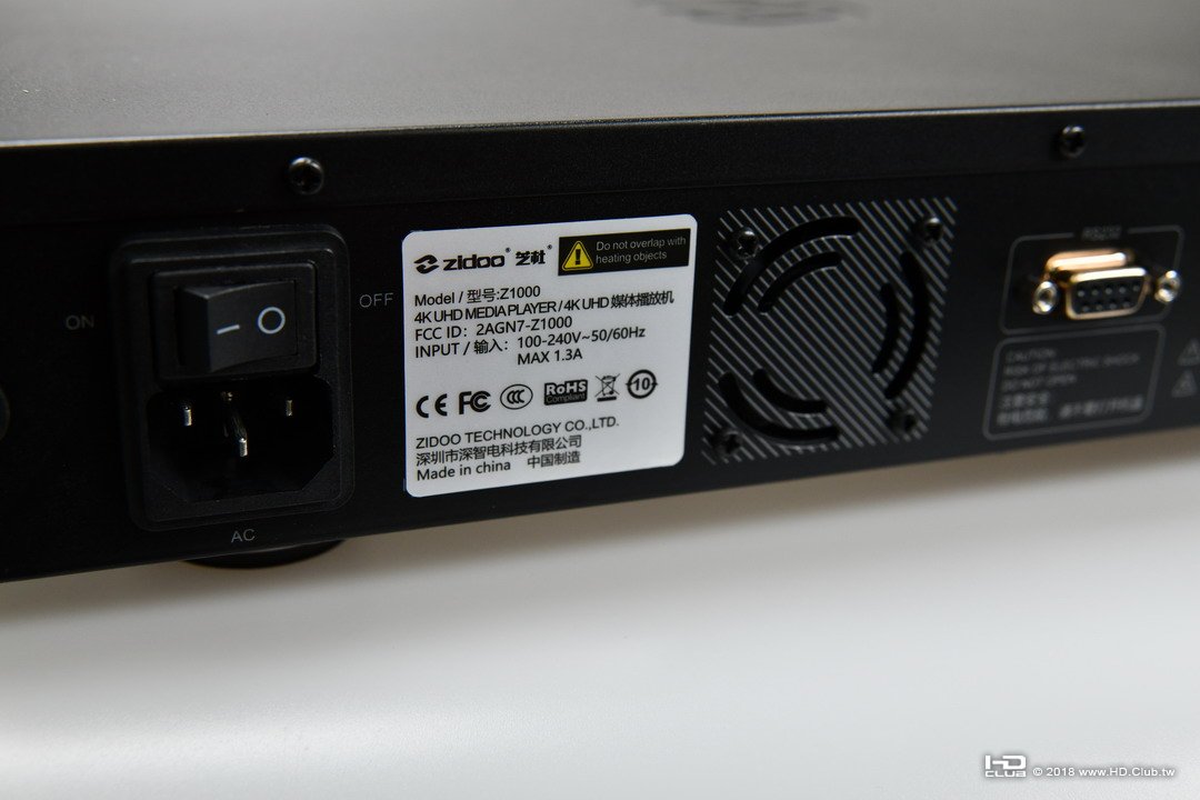

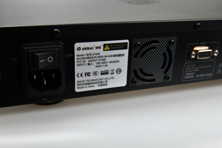

再往另外一側看過去
另外一側是電源輸入與一個雙滾珠靜音風扇
這個風扇非常安靜,很難注意到風扇的聲響
比較可惜的是,電源母座沒有鍍金
或許玩家可以自行改裝看看

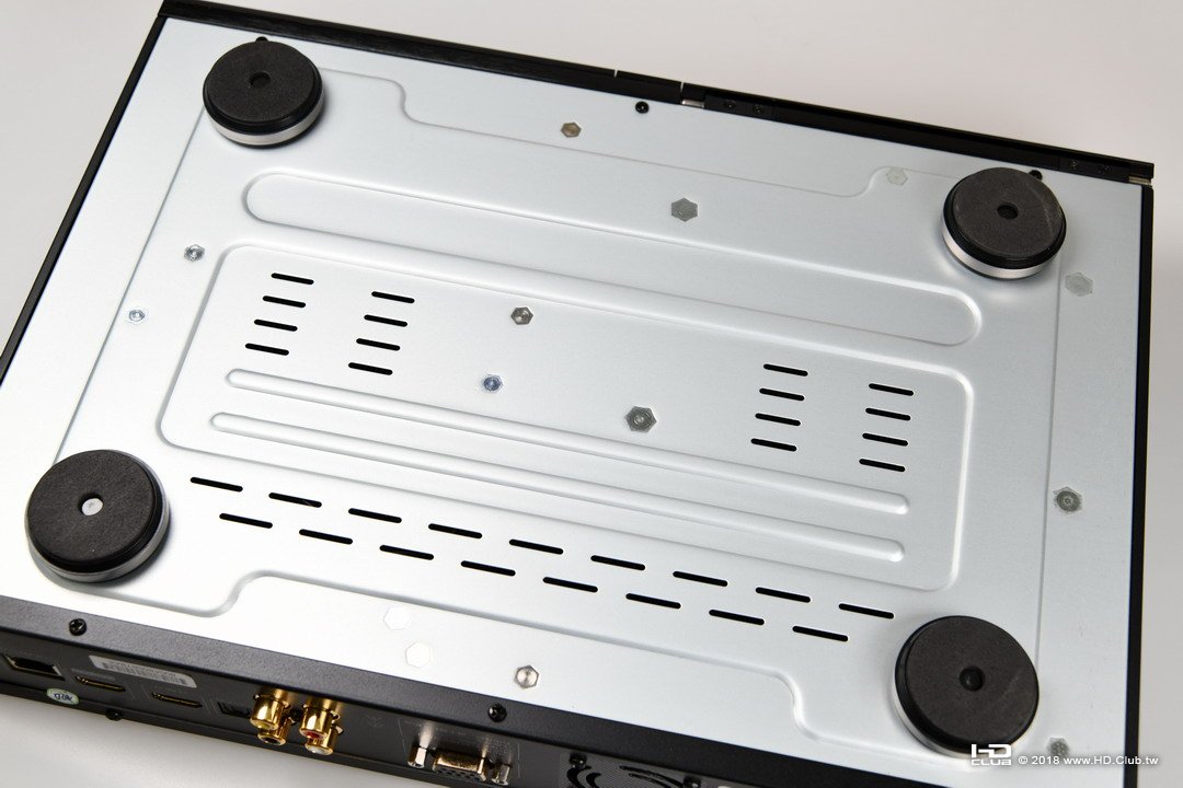

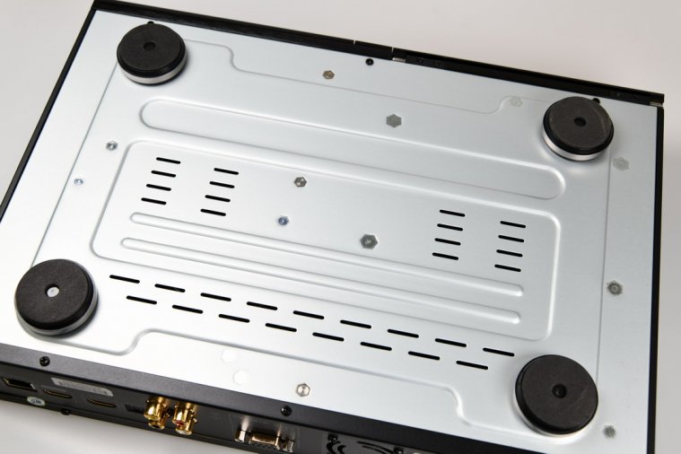

最後,再看一下Z1000的肚子
非常驚艷,可以看到底部鉚釘完全平整化
我特別跑去看了一下自家的其他廠商的機器
像Pioneer,也是全鋁合金機殼,但底部還是有螺絲
可是Z1000,底部完全看不到螺絲突起
固定內部螺絲用的鉚釘完完全全與機殼貼平
而且使用的鋁板非常厚實,儘管開了不少透氣口
但用手指按壓還是非常堅固,絲毫沒有變形凹陷的傾向
看到這裡,足以了解Zidoo對Z1000的用心了

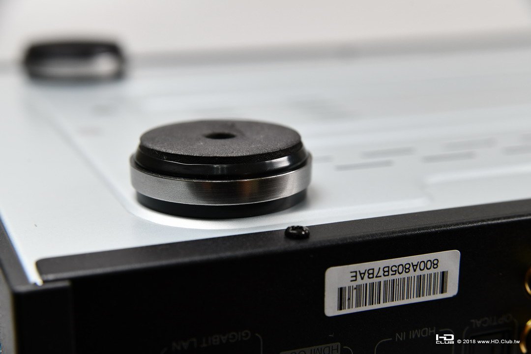

不僅於此,腳墊也非常有看頭
腳墊是複合式構造,詳細構成我不太清楚
可以見到由機殼往上,分別是霧面黑色、亮面銀色(可能是金屬)
再一層很薄的霧面黑色物質,其次才是亮面黑色與軟質泡棉
一共有五層結構,軟硬兼具,應該是有其設計用意

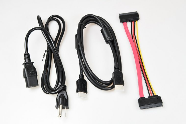

接下來看一下Z1000的配件吧

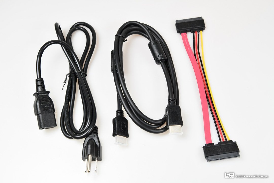

基本的HDMI與電源線當然是一定有的

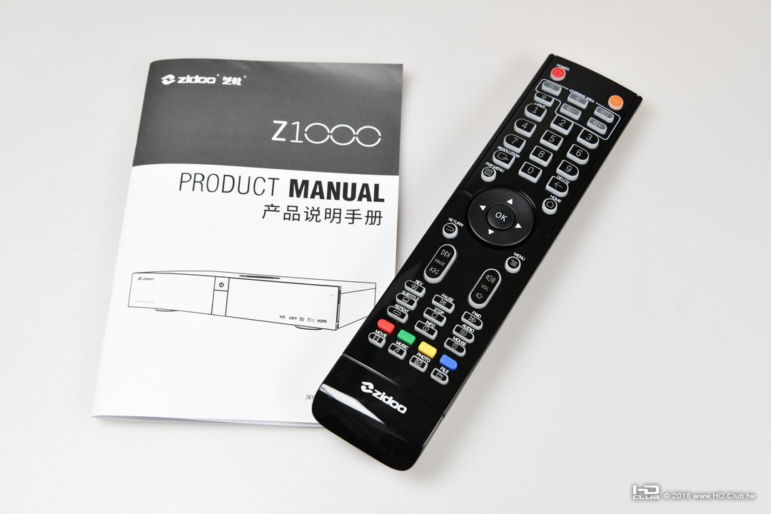

雖然Z1000是內接硬碟機種,但還是很貼心的附上了SATA裸奔線
遙控器是很典型的外觀,不過這支遙控器有學習功能
使用上會方便多了,此外還有一本簡單的說明書

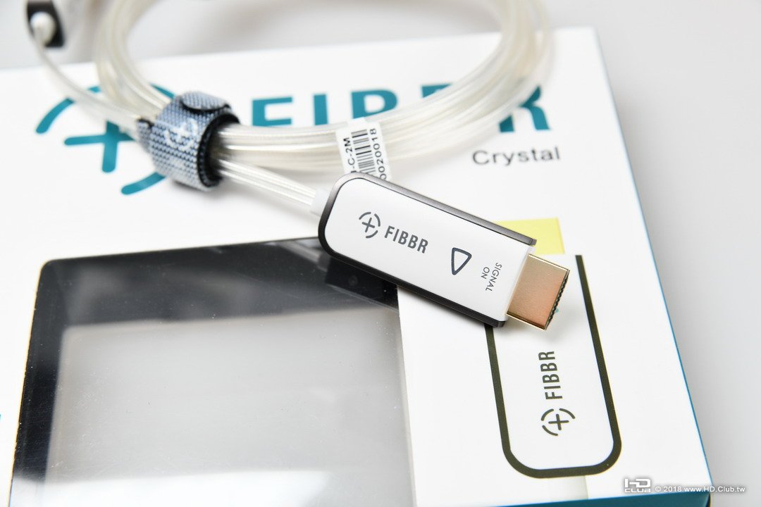

不過這次並不採用Z1000附贈的HDMI線
很幸運地不久前入手Fibbr水晶線,正好拿來用
看看這精美的線材外觀,在客廳佈線能低調的不引人注意
很多音響線材太過顯眼,視聽室固然無所謂
可是起居家用,還是低調點,比較不會影響視覺
這也是我堅持要內接硬碟播放機的原因之一

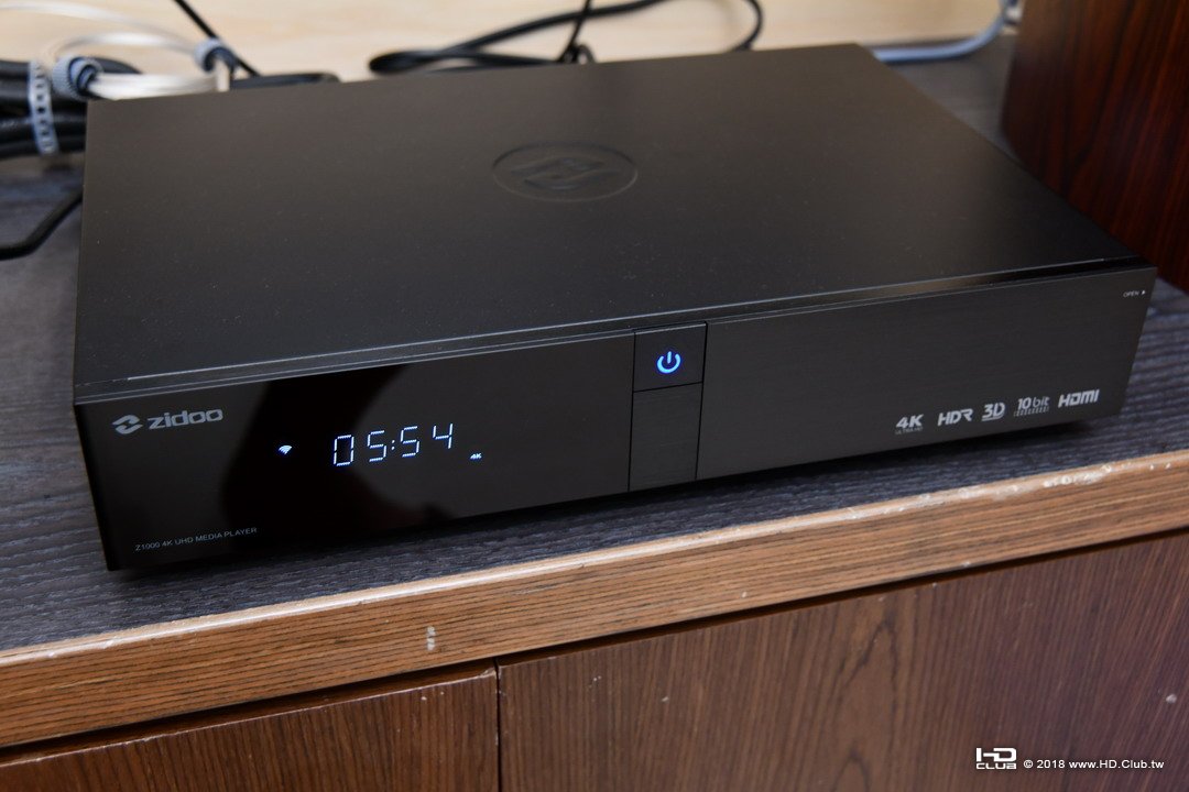

本次搭配的4K HDR電視是BenQ之前送我的55SW700
因為電視裝在客廳,所以就把Z1000擺到客廳去

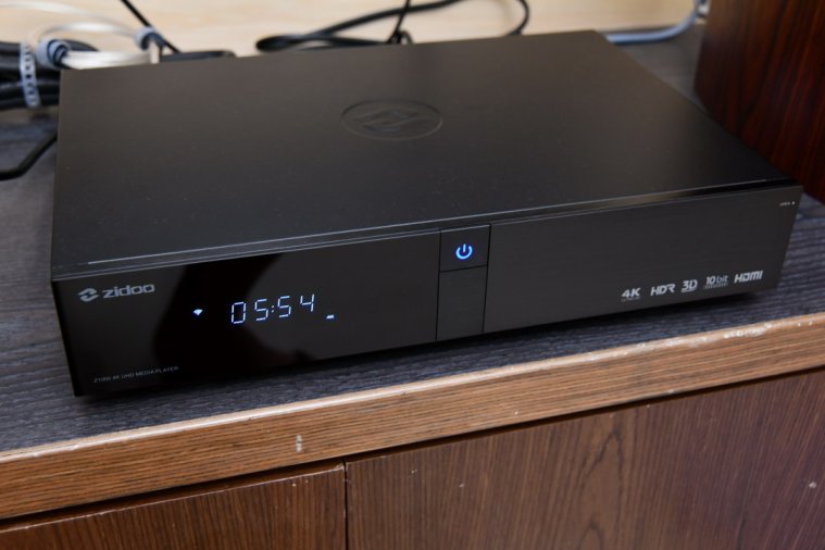

很有意思的是,Z1000活用了液晶螢幕
除了開機時會顯示Hello跟用家打招呼外
設定好網路後,平時也可當時鐘用,超實用!

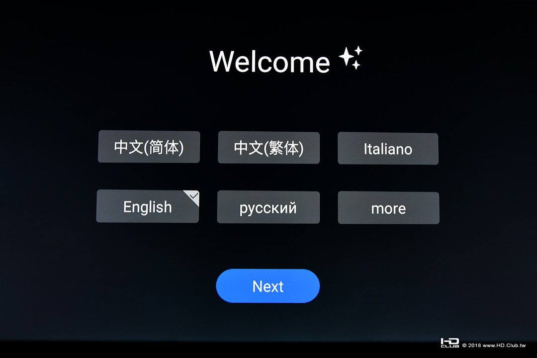

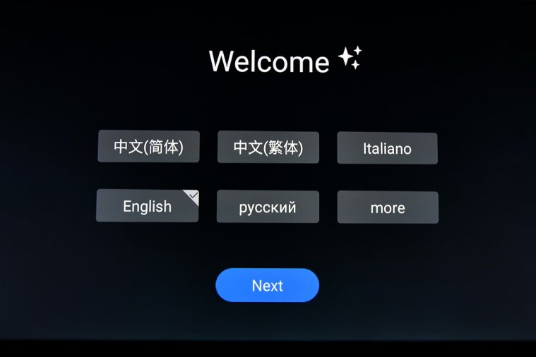

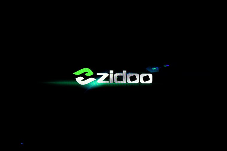

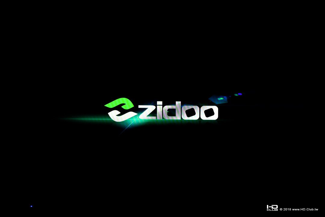

開啟電源,可以看到Z1000的開機畫面

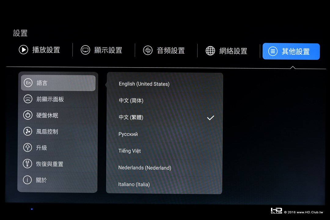

Z1000雖然是大陸推出的播放機,但很貼心的提供繁體選單
也足見ZIDOO對台灣市場的重視,無怪乎精研會推薦引進ZIDOO的機種

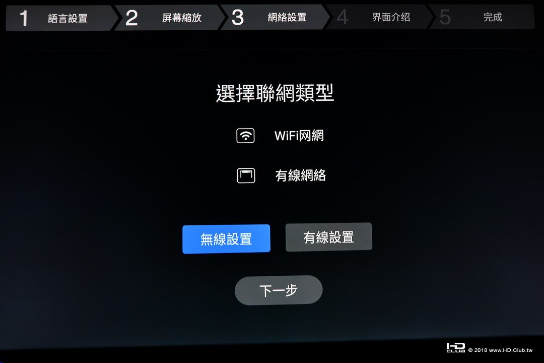

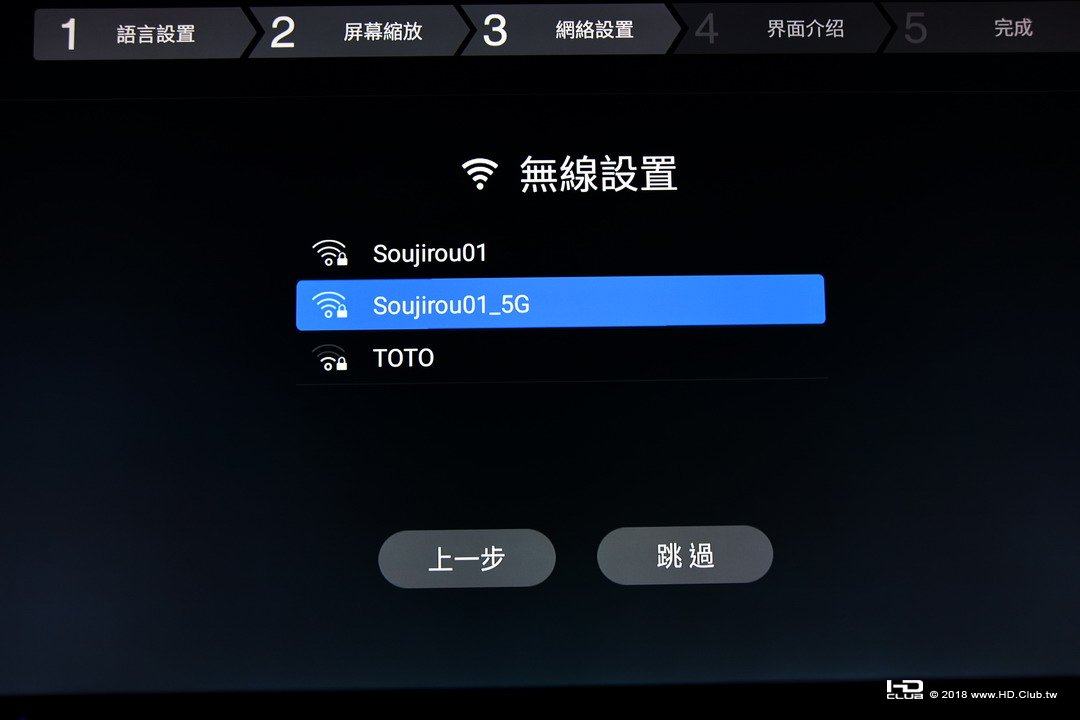

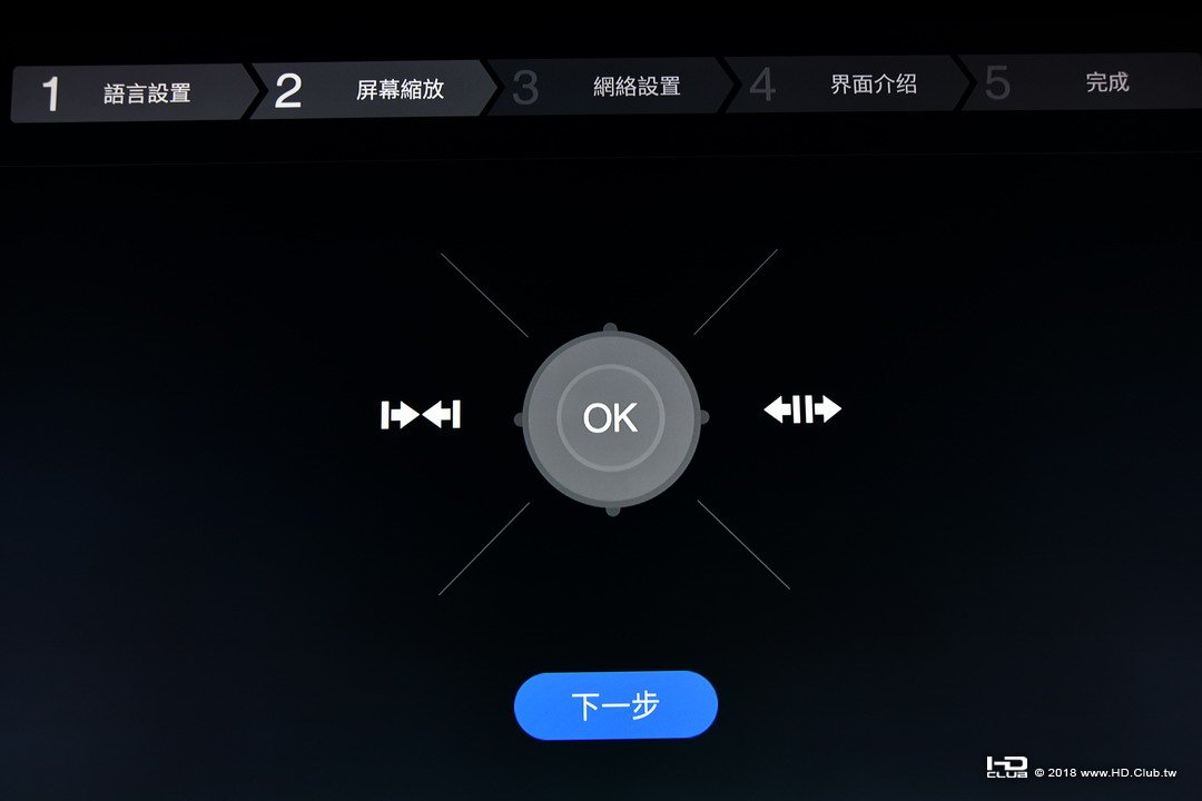

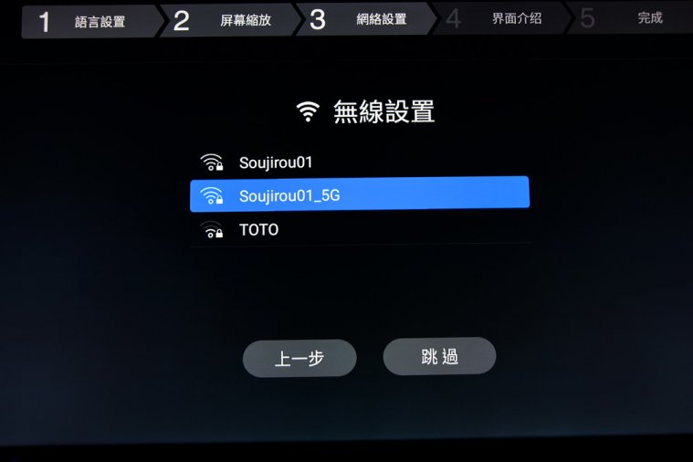

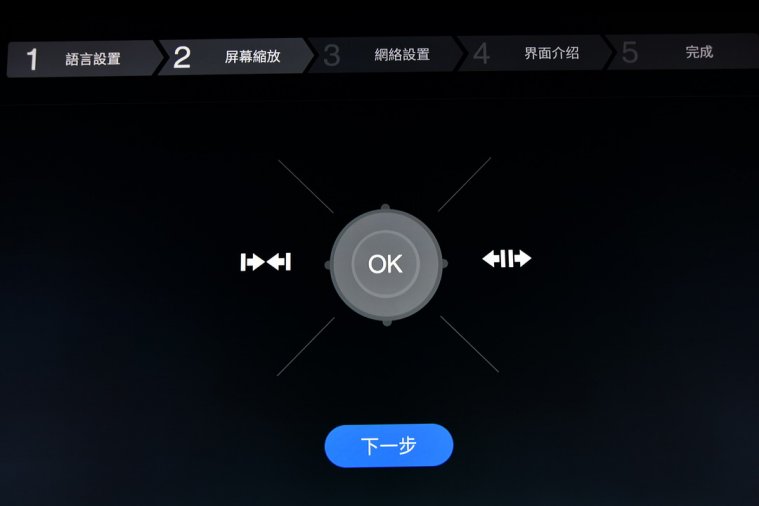

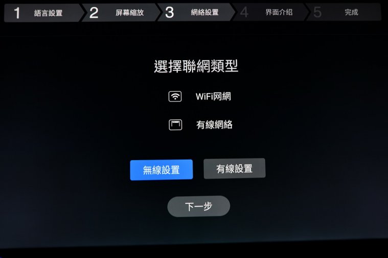

接下來是設定螢幕大小與網路類型
Z1000也支援5G Wi-fi網路,比較老舊的播放機就不見得支援了

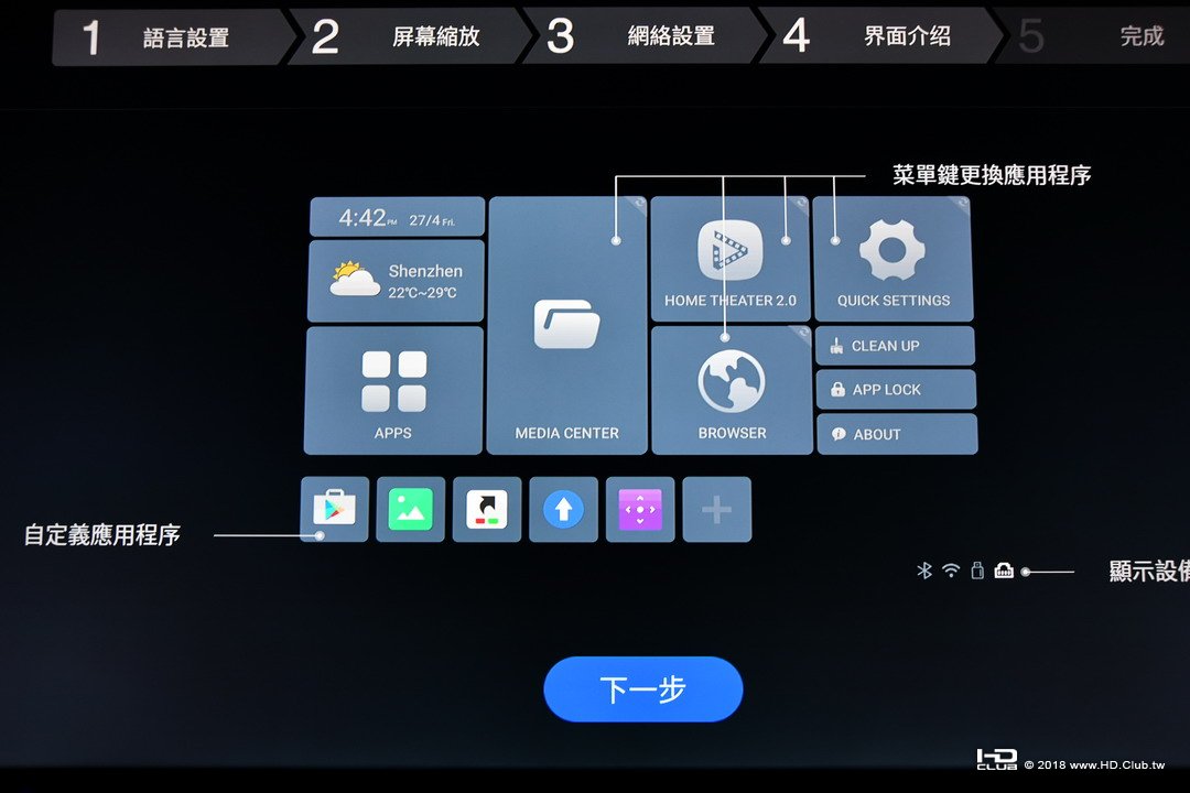

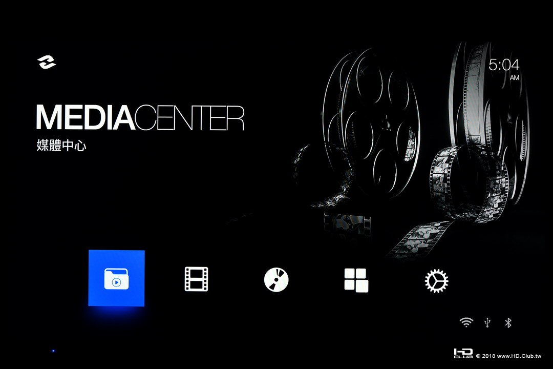

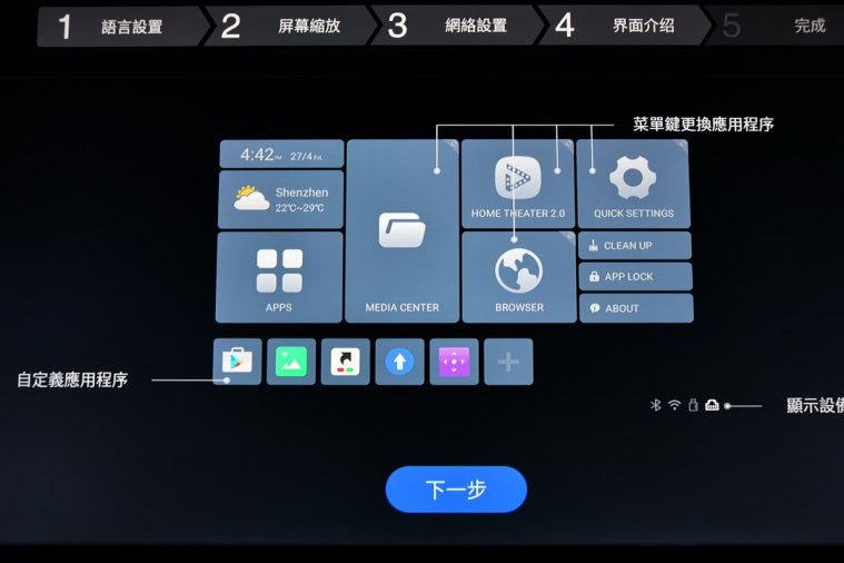

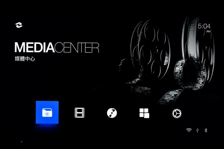

最後是介面的介紹,Z1000也是以Android作為作業系統
不過開機後並不會看到上圖的介面,而是進入Z1000的介面
上方的圖中,最左邊是媒體中心(類似檔案總管)
然後是海報牆、音樂播放、安裝之APP與設定介面

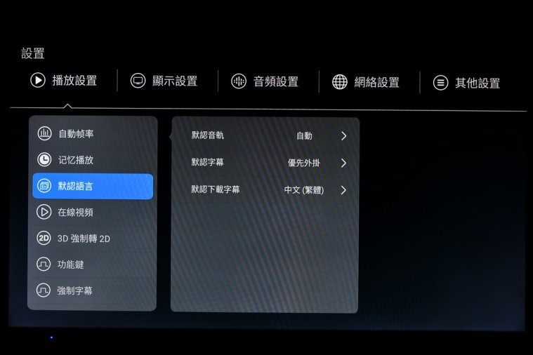

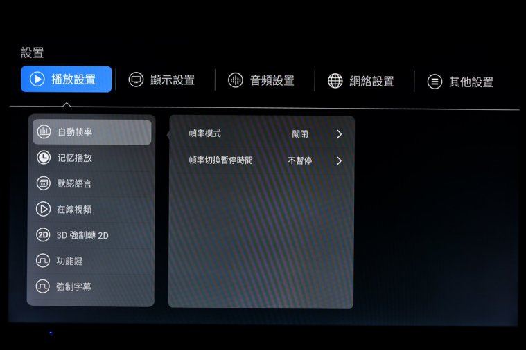

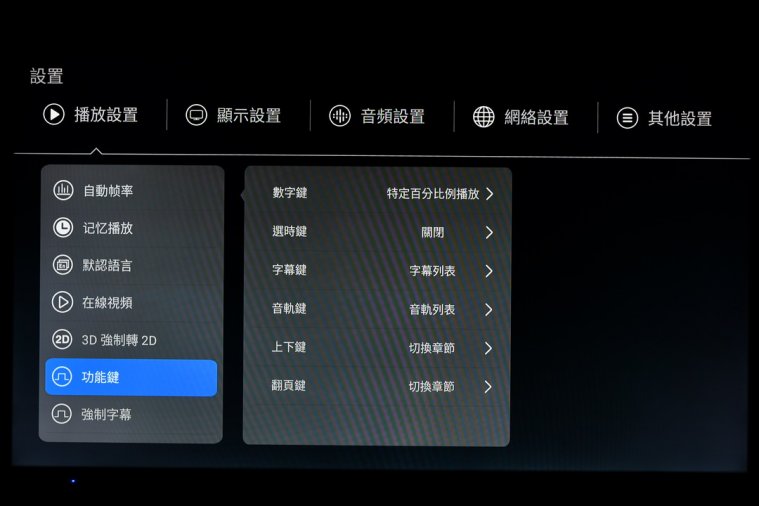

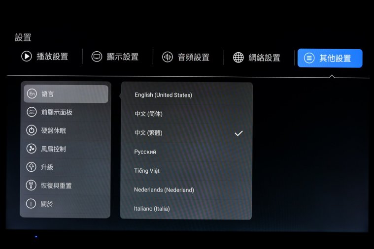

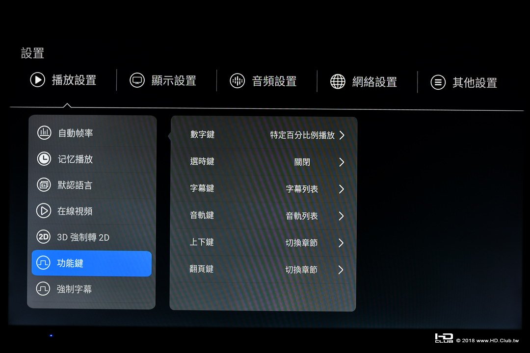

個人習慣先進設定介面看看,可以看到分成五大類別

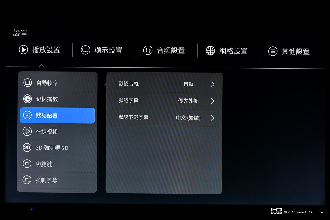

比較方便的功能是,可以設定預設的字幕是甚麼語言
甚至也可以設定外掛字幕優先,沒有字幕也能線上下載
另一個有趣的功能是可以自定義功能鍵
這也是蠻方便的,通常是預設就很好用了

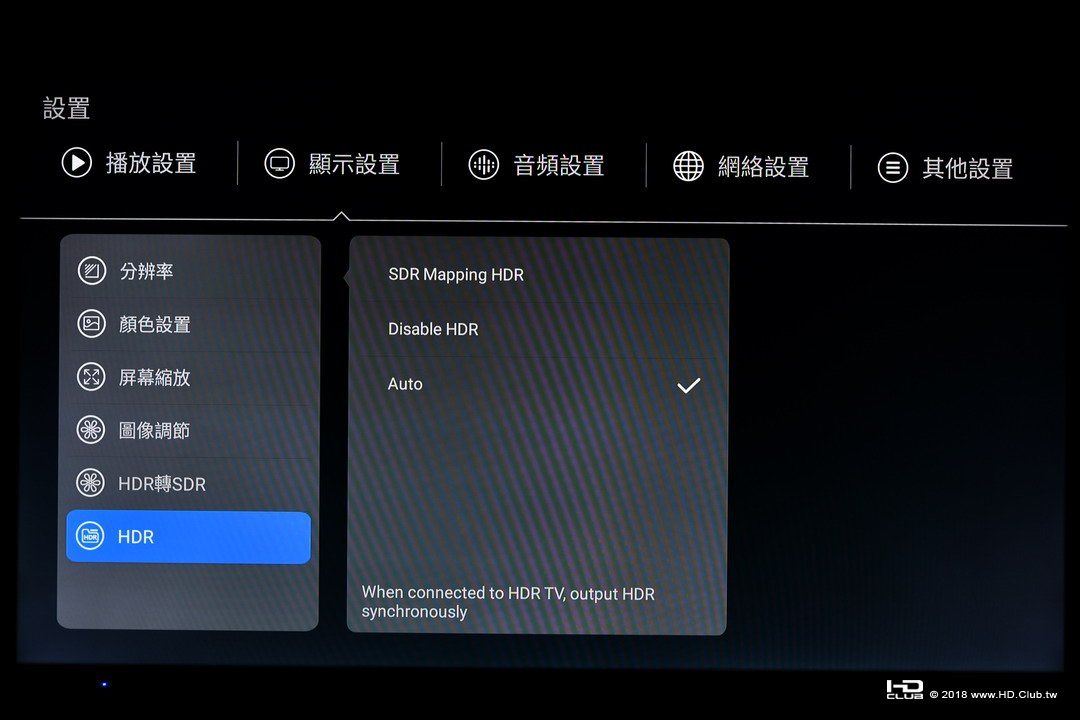

顯示設定主要是解析度(分辨率)與HDR
這一部分若不熟,建議就保持自動
使用不支援4K、HDR也不用擔心,都可以自動轉換的

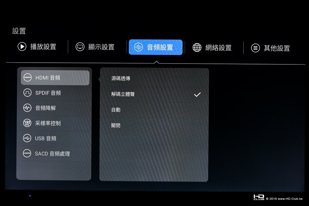

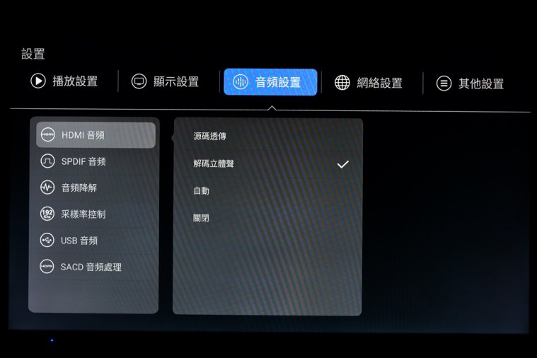

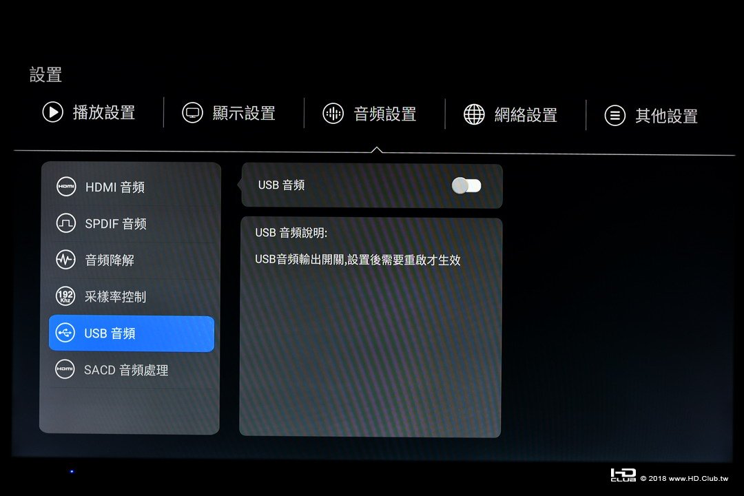

在音頻輸出方面,雖然大家購買Z1000都是為了影像播放
不過對於非發燒用戶來說,Z1000的音樂播放也值得一試
在這一項設定內有針對影片播放的多音軌輸出設定
也有針對數位串流音樂的設定
上圖可以看到多聲道音軌可以源碼輸出,亦能解碼為立體聲
因為Z1000只有兩聲道類比輸出,故解碼也只有立體聲輸出
我有認識音樂家用全套MBL兩聲道看電影,效果也相當驚人
Z1000兩聲道類比輸出正好滿足這類特殊用戶
不僅是撥放影片的音效卓越,Z1000也能當數位轉盤使用
下圖可以看到Z1000可以輸出給USB DAC解碼,藉以提升音質

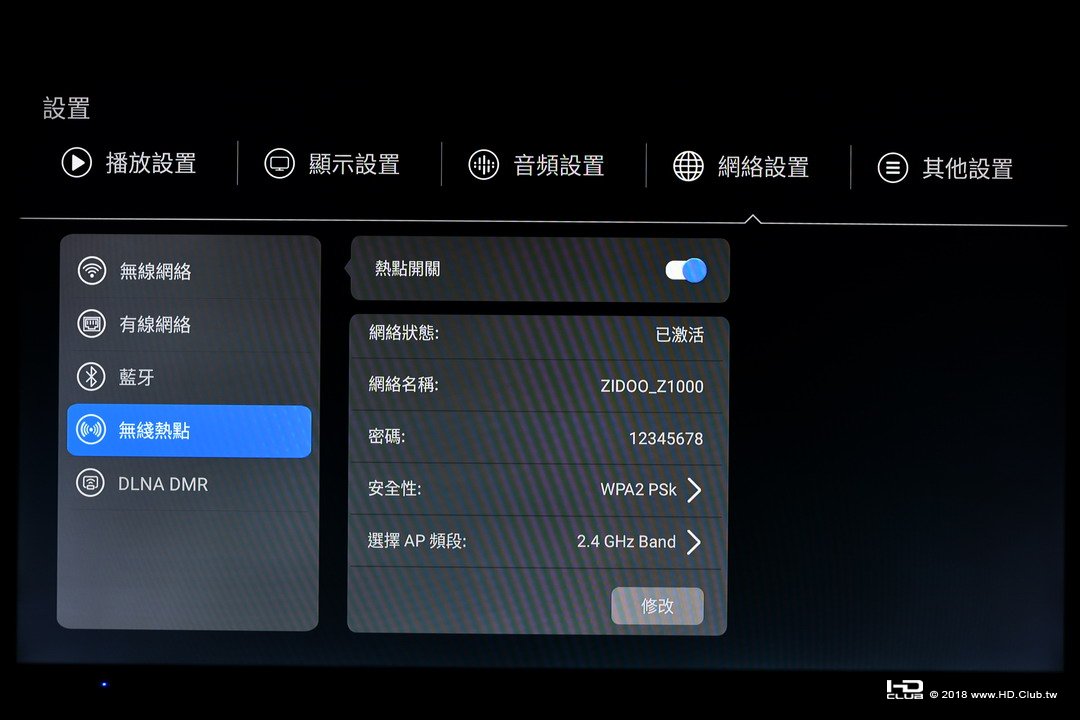

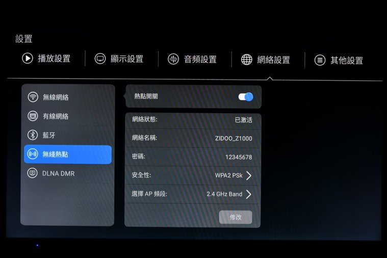

網路設置部分,除了基本的有線與無線網路連線設定外
Z1000有個少見的特異功能,自己本身可以當無線熱點
而且Z1000可以接無線網路,再分享無線網路
也就是說可以當wi-fi中繼站用,蠻有趣的
說真的,電源這麼講究的無線AP應該不常見
搞不好在無線網路音樂串流,可以迸出甚麼火花

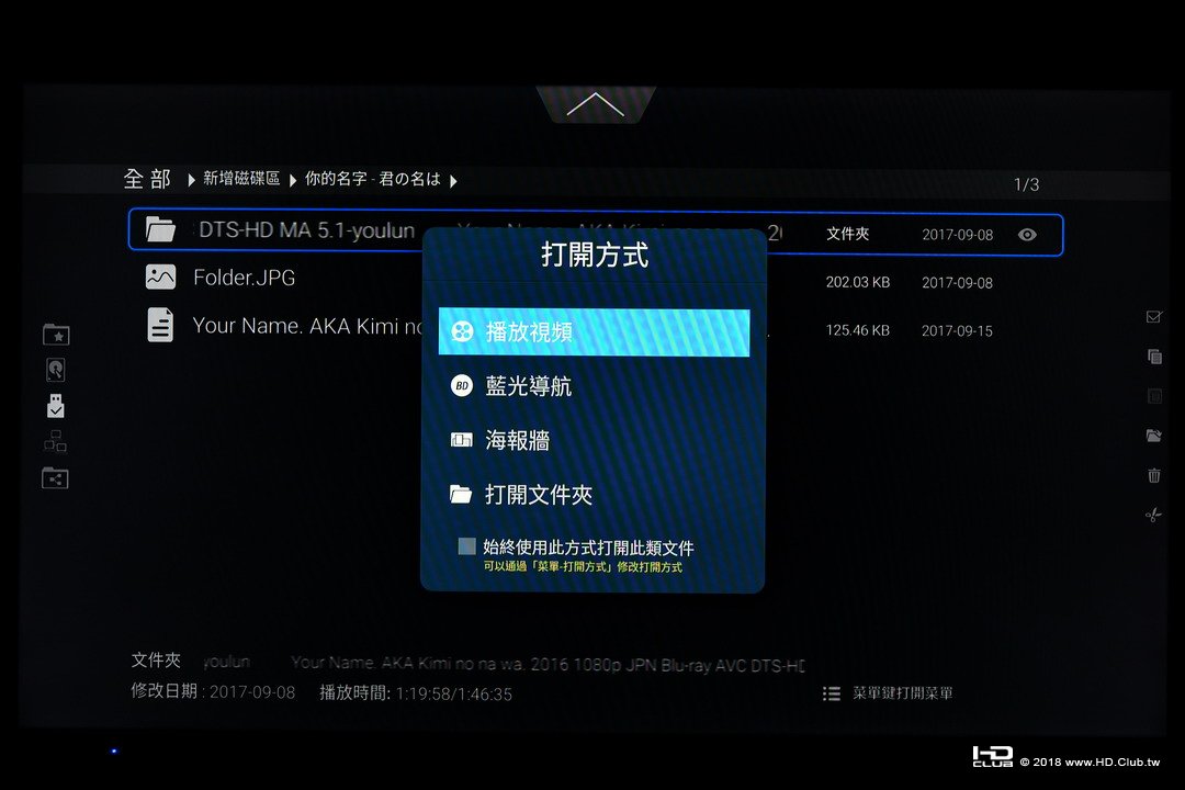

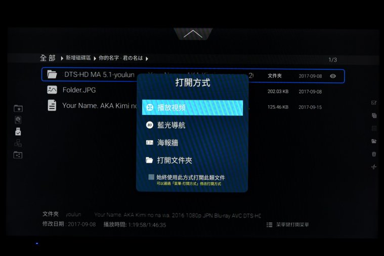

首先是最近小孩一直吵著要看的「你的名字」

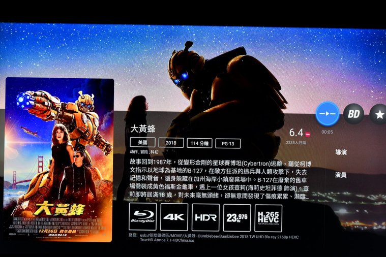

Z1000在撥放時可以選擇直接撥放影片或是藍光導航
當然也支援海報牆或瀏覽BDMV檔案夾內容
Z1000的海報牆功能強大,這個部分容後再敘

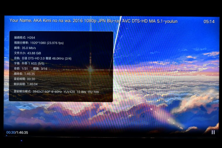

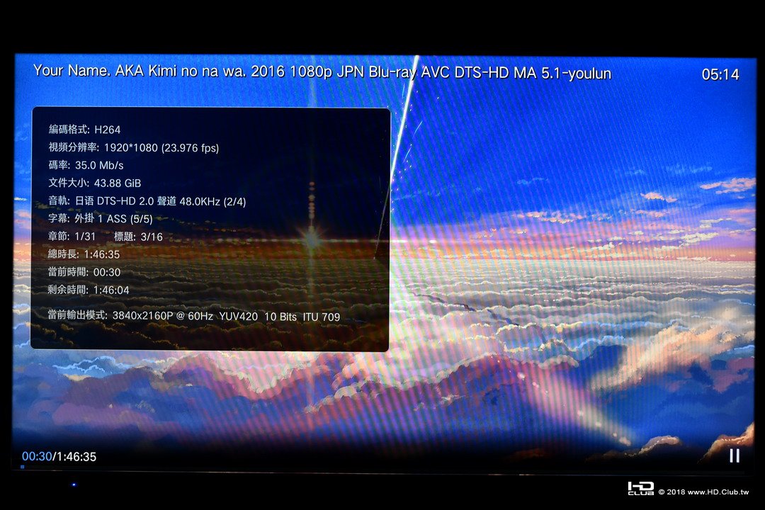

先看一下撥放1080P影像的部分
這是「你的名字」片頭隕石墜落的片段
現場看來立體感驚人,色彩非常濃郁
從上圖影片資訊可以看到這是1080P的影像
不過Z1000已經轉換成4K影像輸出,轉換效果卓越
那個立體感就像是原生4K一樣,是說動畫本來就比較有優勢
不過畢竟非HDR影片,雖然有10 Bits色彩
但色域可以看到是ITU 709,舊時代的規格

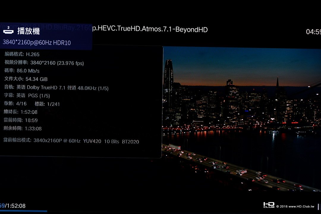

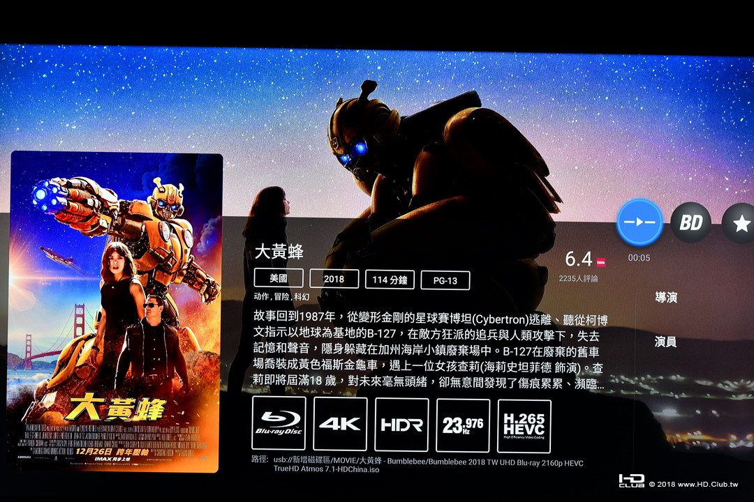

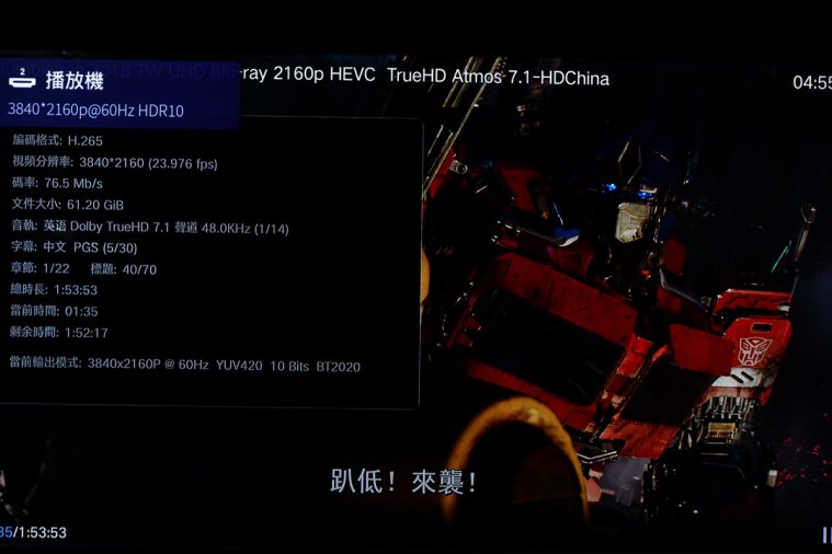

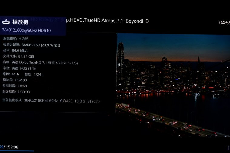

無妨,我們再來看看原生4K HDR的影片「Bumblebee大黃蜂」
播放4K影片時,顯示器也正確無誤抓到4K與HDR
色域終於可以看到BT2020,這時候要說點燈成功嗎?
在影片部分,託HDR的福,暗部細節非常清楚
金屬烤漆因Z1000表現鉅細靡遺的關係,質感非常寫實
再看一下另外一部4K HDR影片「Venom猛毒」
在4K HDR支援的部分當然是完全沒問題
Z1000表現出來的畫面非常逼真,高光部分也很柔和
儘管是昏暗夜景,公路上的汽車又是移動狀態
可是仍然十分清晰,畫面流暢,建築物可用肉眼一棟棟分辨

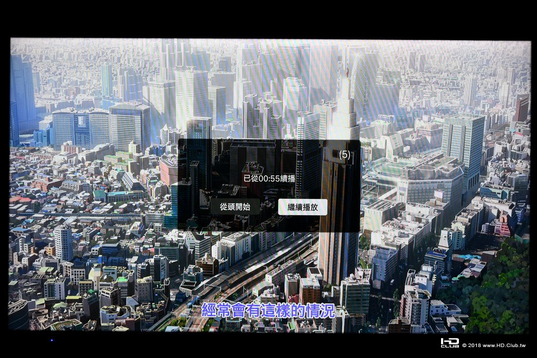

附帶一提,Z1000有記憶撥放的功能,這其實非常好用!

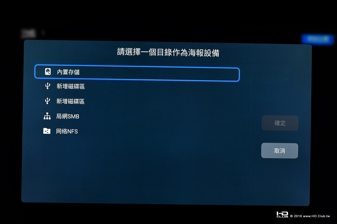

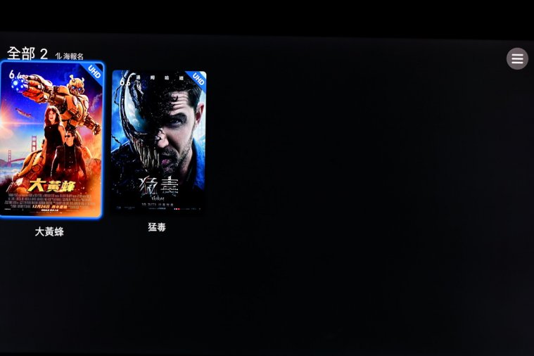

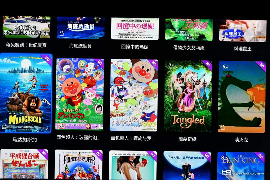

接下來聊一下Z1000強大的海報牆功能
過去也接觸過支援海報牆的機種,但大多不是很好上手
所以我都沒在用,但Z1000的海報牆非常簡單好用

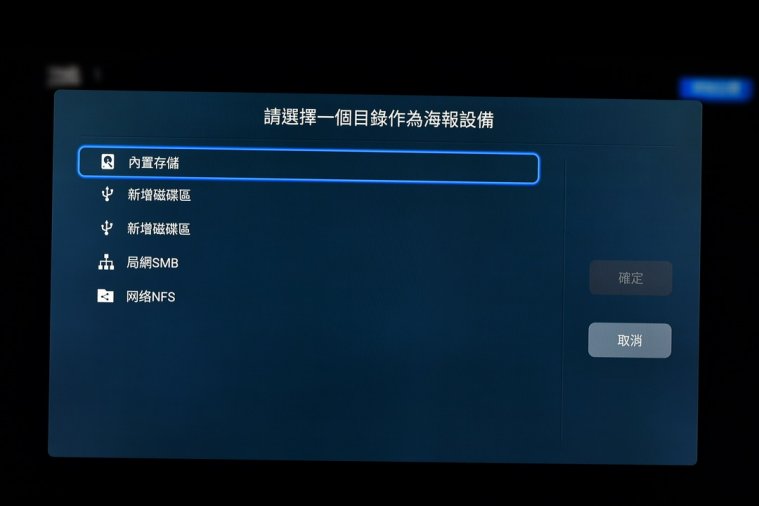

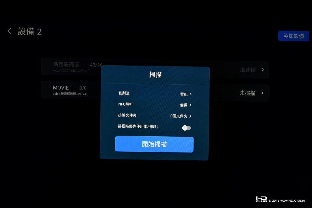

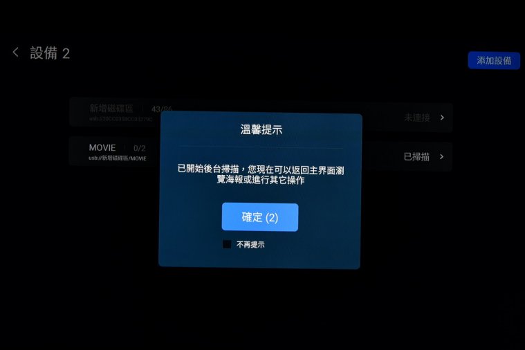

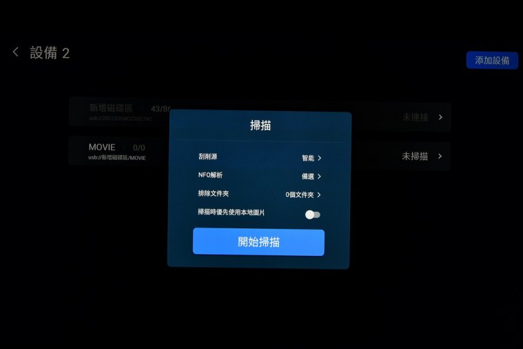

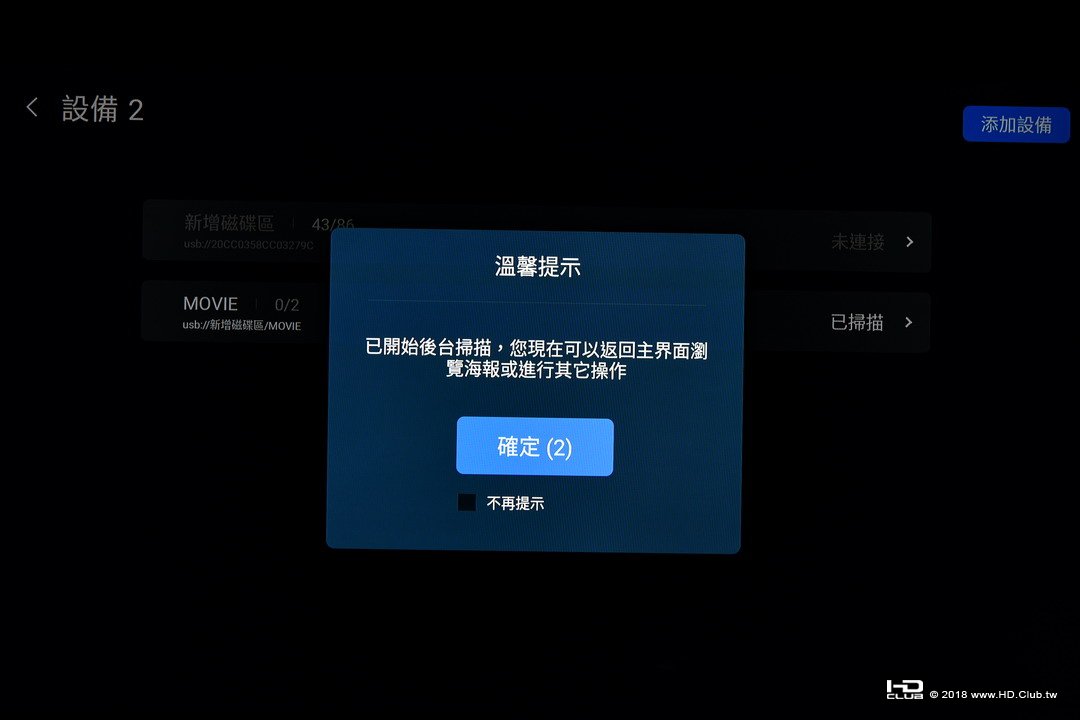

要使用海報牆的話,先選擇要啟動海報牆的位置
接下來讓Z1000掃描,除了可以線上抓海報外
如果用戶自己有存圖檔在資料夾內,亦可設定本地優先
當影片眾多時,掃描與下載海報需要一點時間
用戶可以退出繼續其他功能使用

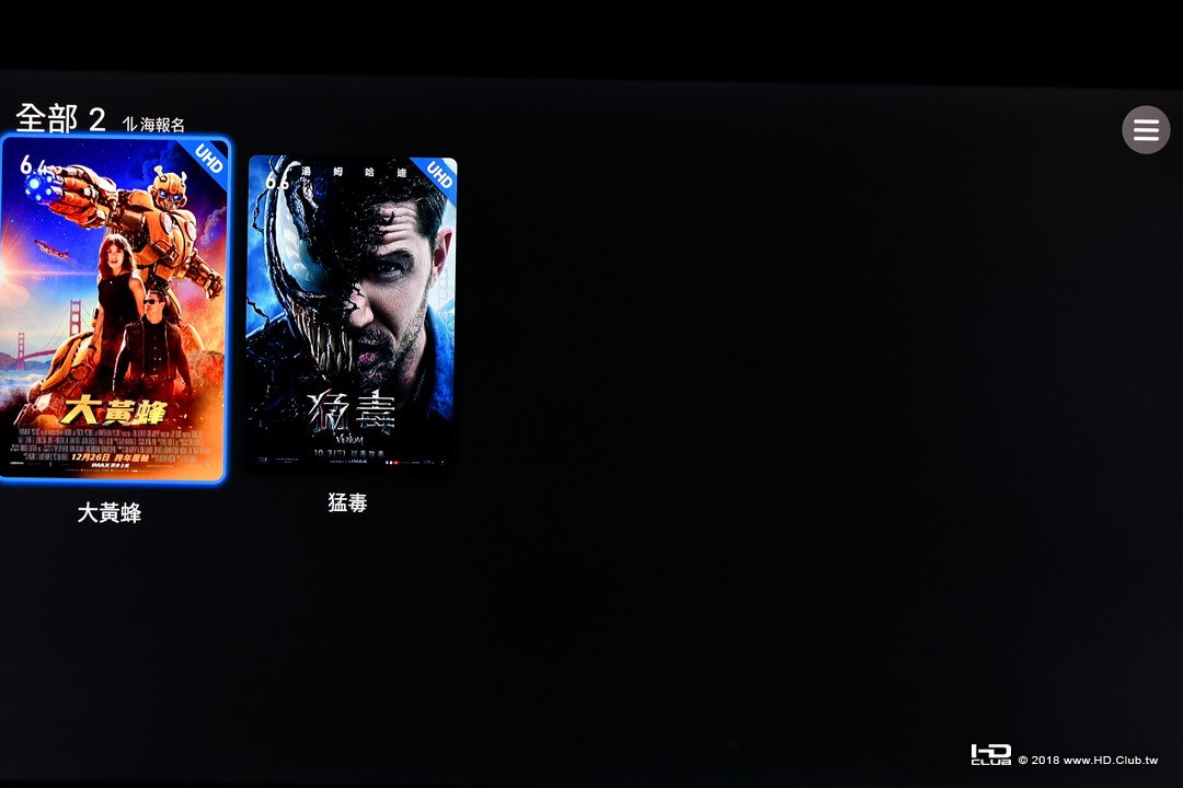

不過我只放了兩部4K電影做測試,一下就好了
而且,還是繁體中文海報。連影片介紹也是繁體中文

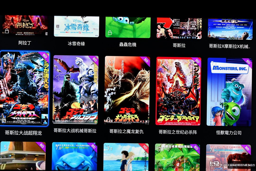

前面不是說Z1000的海報牆功能非常強
我不小心點錯,對小孩看影片用的硬碟也建立了海報牆
沒想到連裡面的哥吉拉、麵包超人都有海報支援
只是部分片名顯示簡體中文,較為美中不足

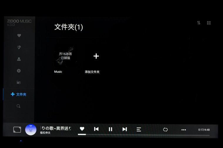

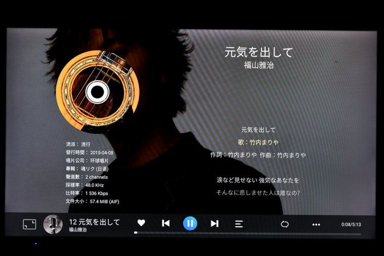

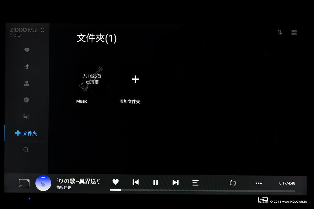

由於Z1000在音樂撥放也是可用之材
也順便玩了一下Z1000的音樂撥放介面
除非從檔案中心進入,點選檔案撥放

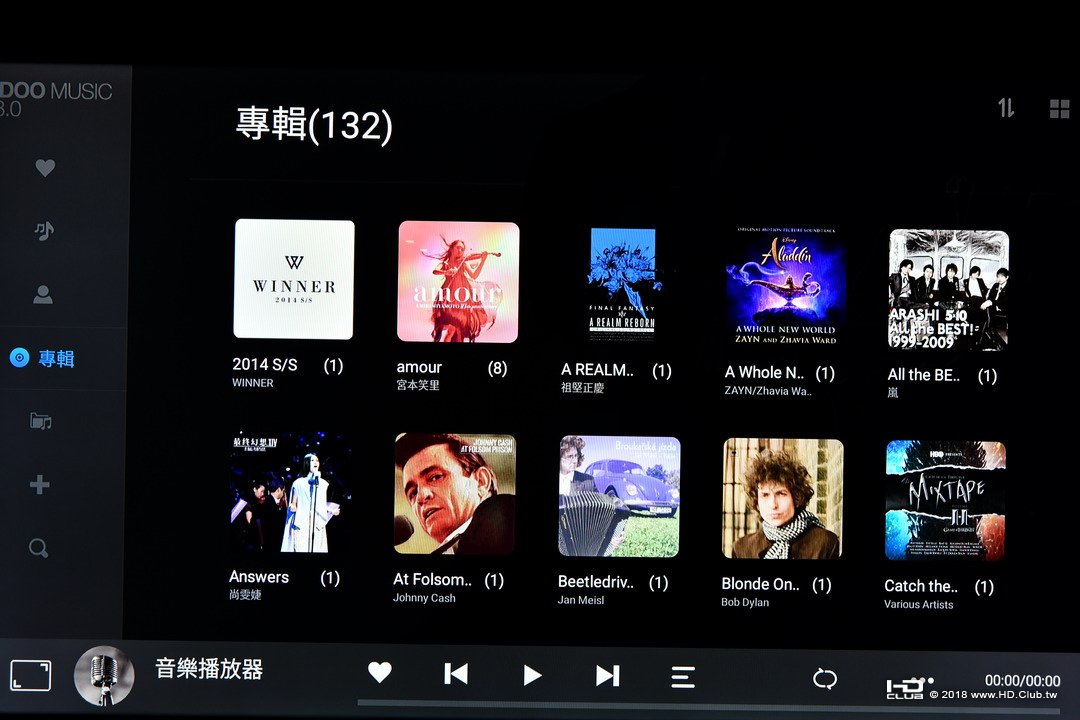

使用Z1000的音樂播放介面,需要先對資料夾掃描
然後就可以看到每張專輯的圖片

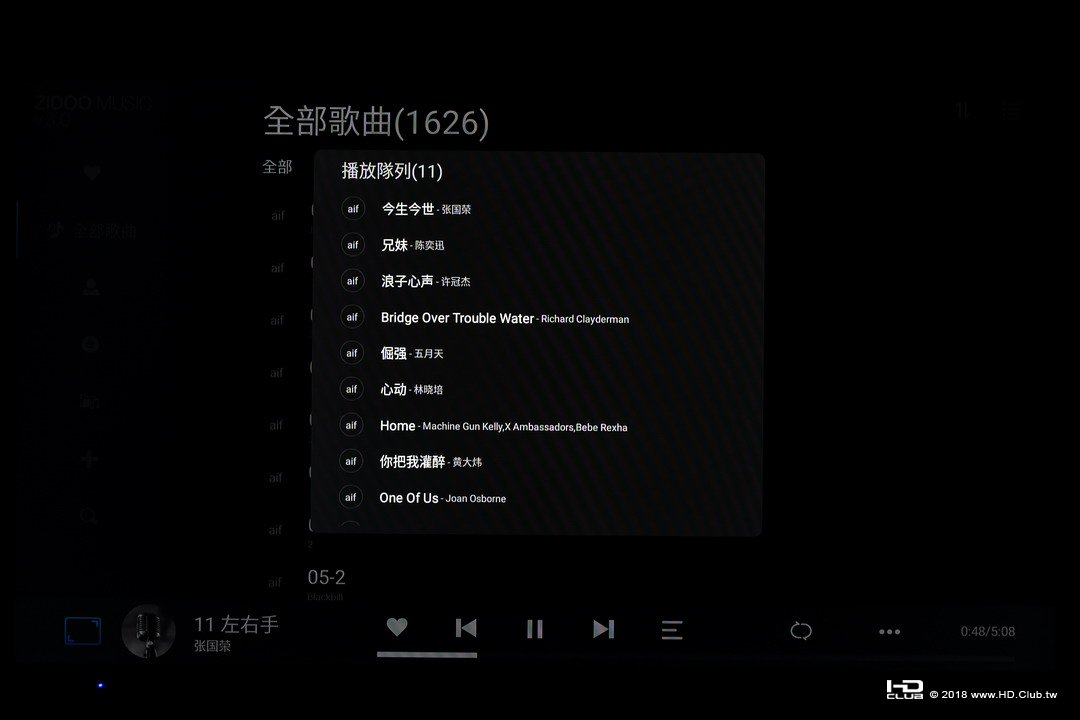

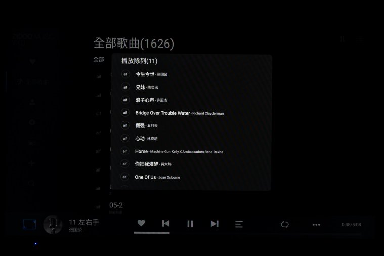

但這裡我要說一下,目前遇到的一個缺點
當Z1000掃描資料夾時,會無視檔案的標籤
透過歌曲名稱去建立專輯,於是合輯就會被拆成獨立專輯
我還找不出解決辦法,不知道是否因為我是用Apple的AIFF所致
大家也知道,Apple跟Android是敵對陣營
很多精選輯、合輯、翻唱輯都被拆開,也無法使用本地標籤
上圖這是陳潔儀的重譯,每一首歌都被歸到原唱的專輯去
可以看到儘管在同一個資料夾,還是被拆給不同的原唱
而且我都已經用iTunes編好歌曲資料了說......

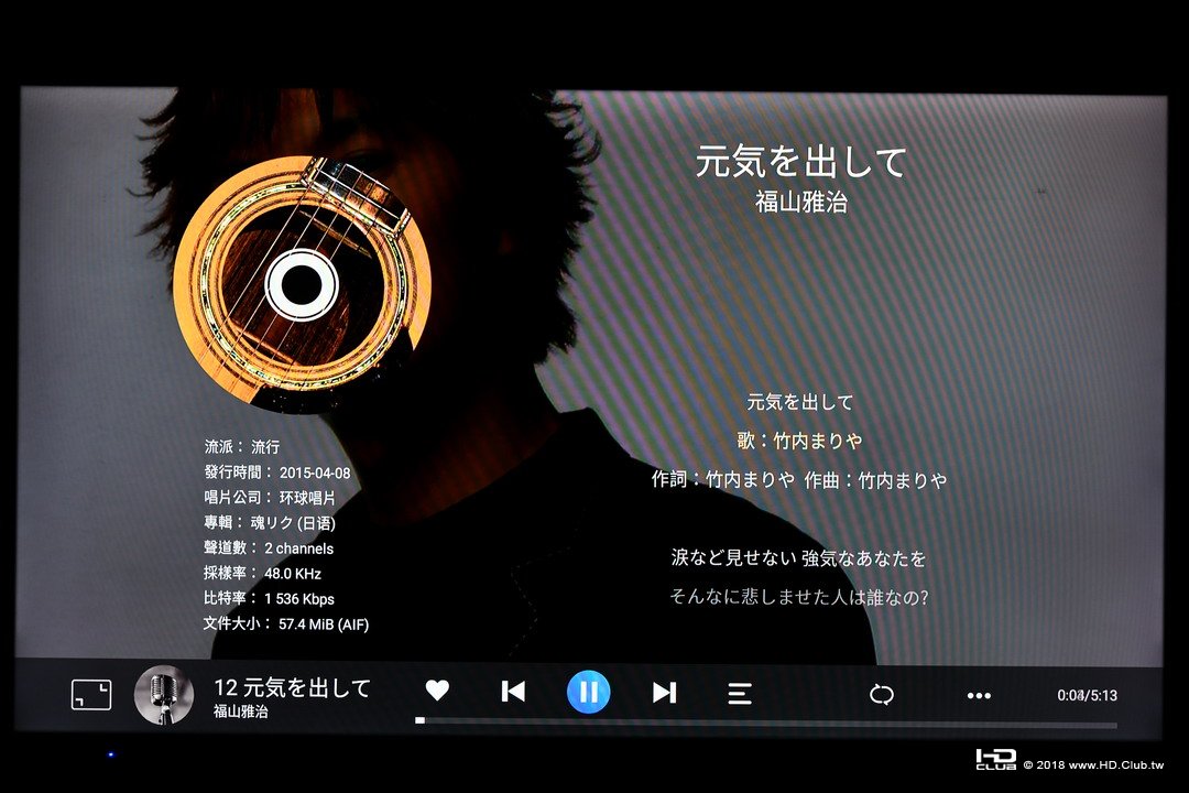

不然Z1000撥放歌曲的介面真的神猛,有圖片還不算啥
有歌詞,還會隨著音樂撥放歌詞,都可以當卡拉OK用了
Z1000撥放音樂,聲音出乎意料的清新

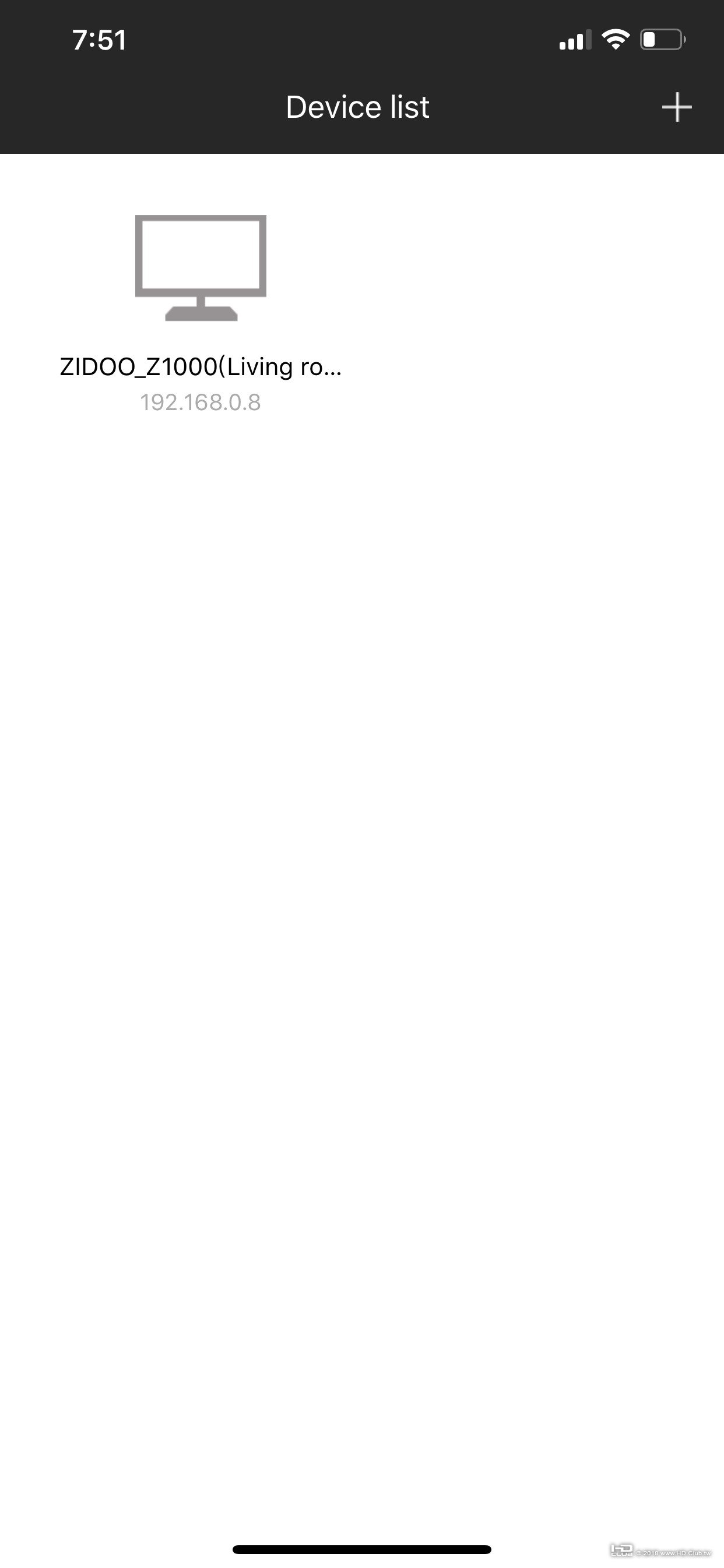

不過回家後卻發生了小插曲,APP找不到Z1000
由於家中網路當天也進行重整,故立刻往網路問題去處理
(中華電信剛通知我家可以申辦100m,剛升速,而且順便換分享器中)
結果搞了兩天才發現,是我忘了更新Zidoo Z1000的韌體
因為舊版韌體就非常穩定,所以一直也忘了處理這一塊
還好更新了一下韌體後,就完全沒有問題

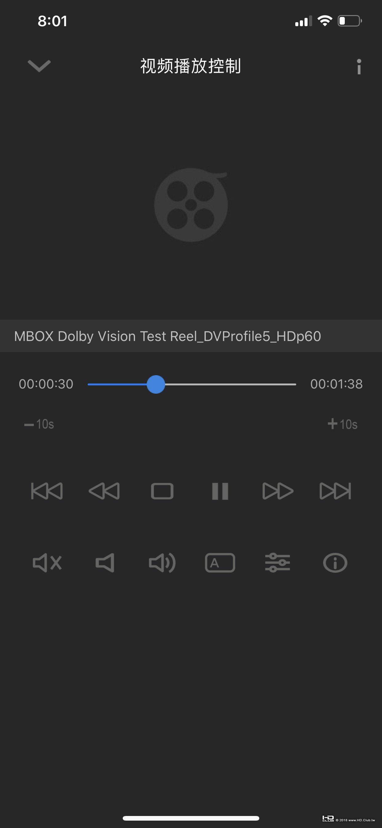

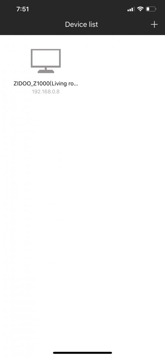

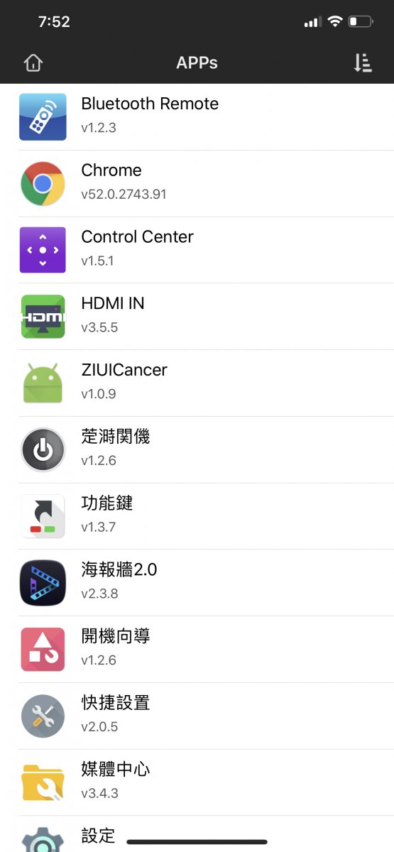

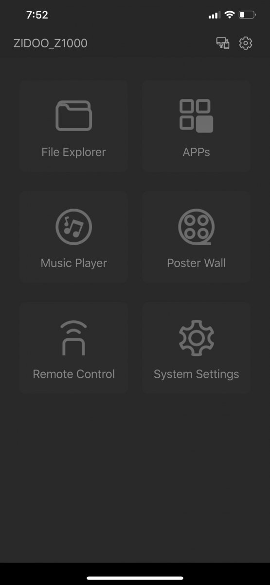

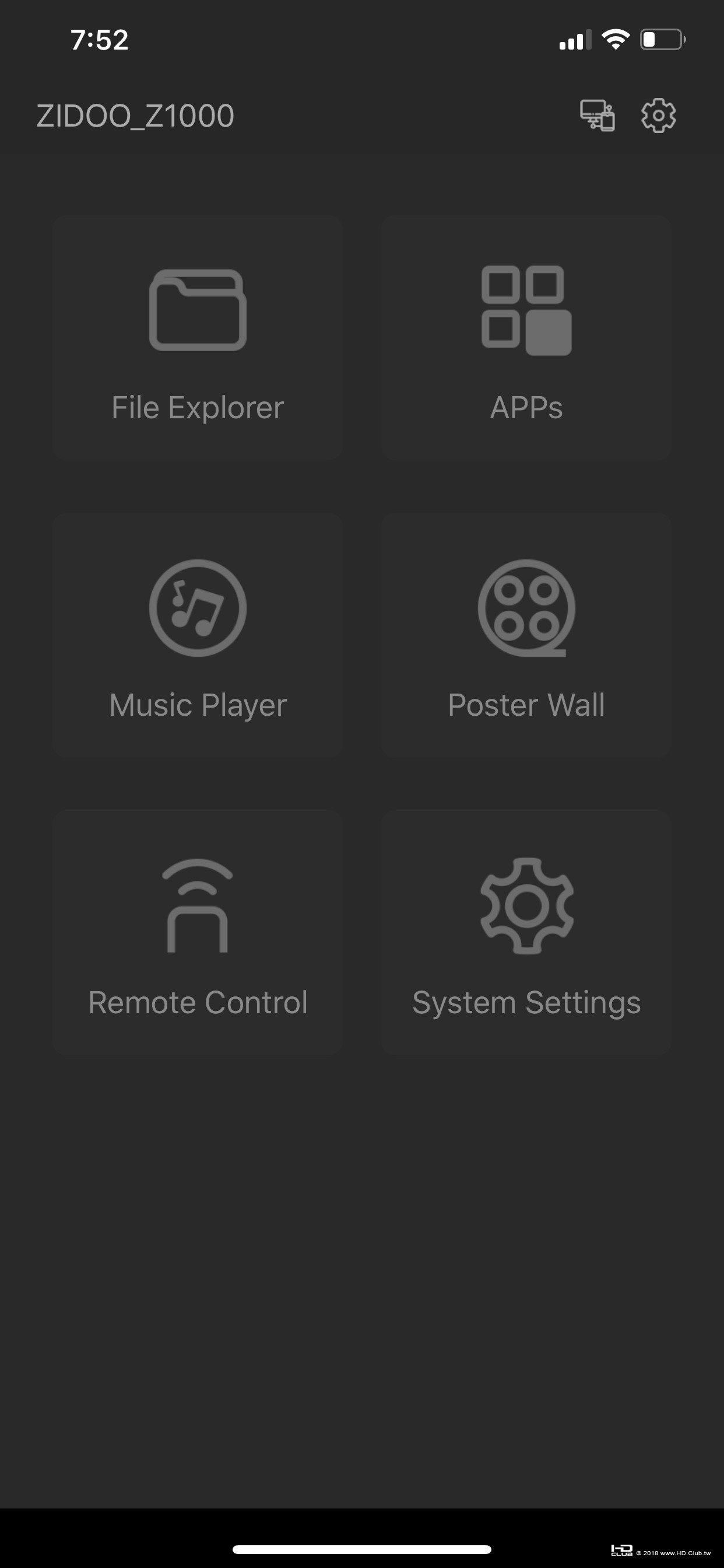

來看一下APP的控制介面吧
首先,一開啟APP就可以發現它抓到Z1000了
點進去後,主要有六大功能
包括:
1.檔案瀏覽
2.APP瀏覽
3.音樂播放
4.海報牆
5.遙控器介面
6.系統設定

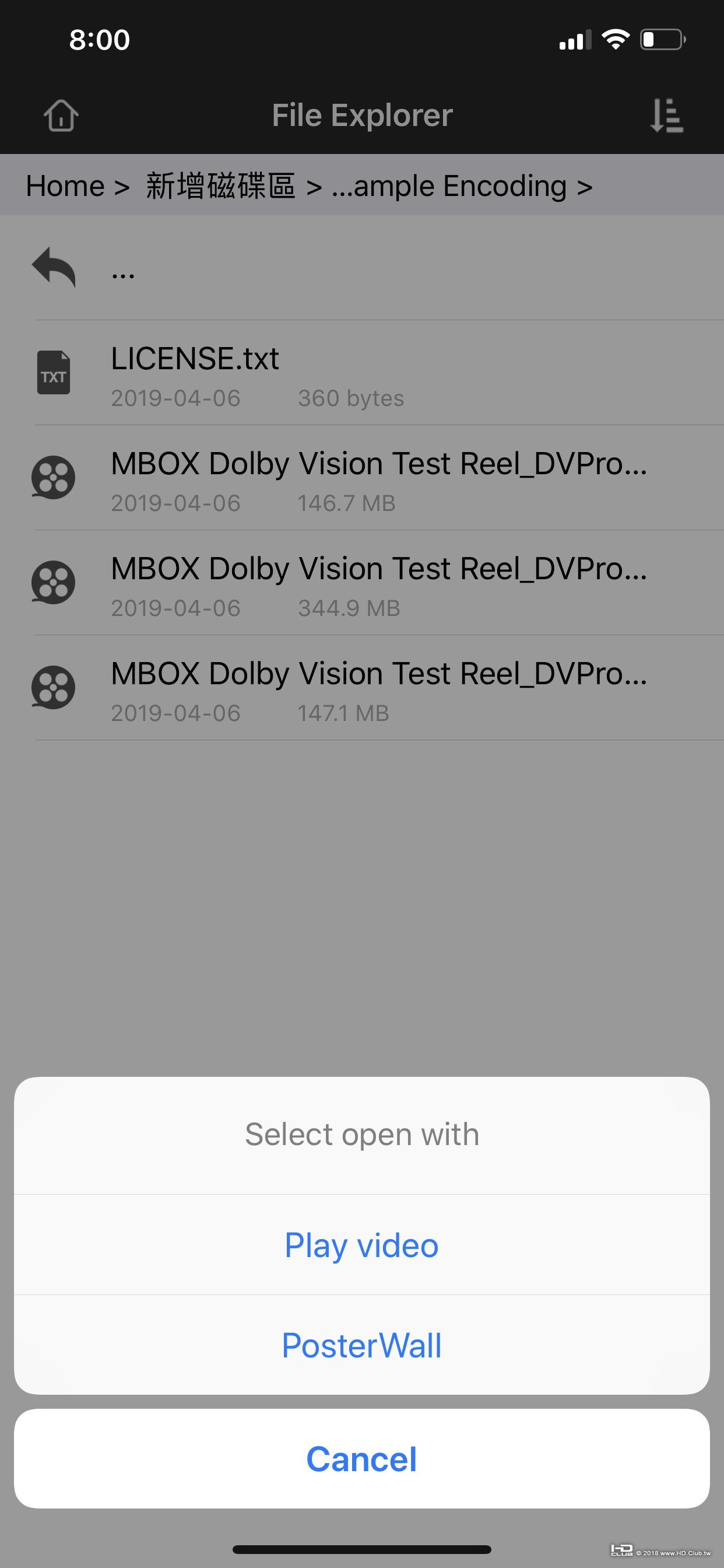

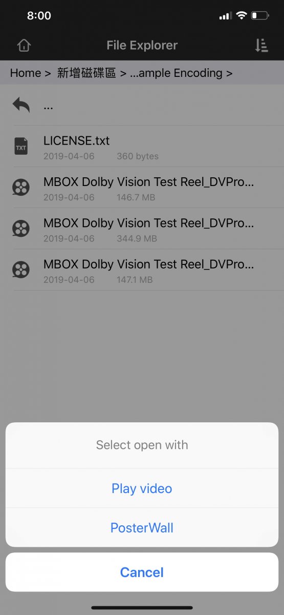

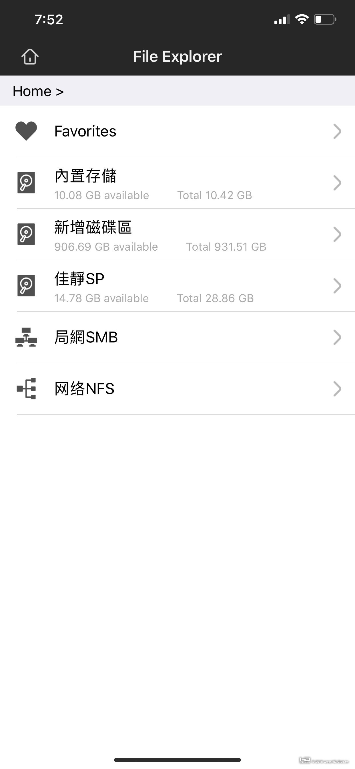

1.檔案瀏覽
檔案瀏覽的話,可以看到機器目前內置與外接的記憶體空間
點選檔案亦能播放,相當直覺好用
點選檔案就會詢問要播放還是看海報牆
播放介面像下圖,當然是不會有影片的畫面
不過可以進行簡單的控制或選時
播放影片過程中也可以繼續操作APP
會在左上角多一個提示播放中的小圖示
這個小圖示可以移動,不會影響操作

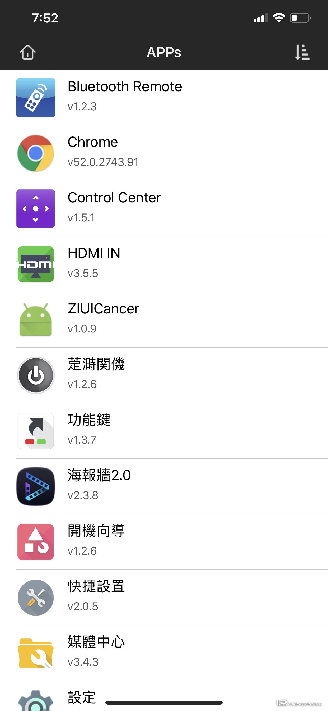

2.APP瀏覽
可以看到機器目前安裝的APP

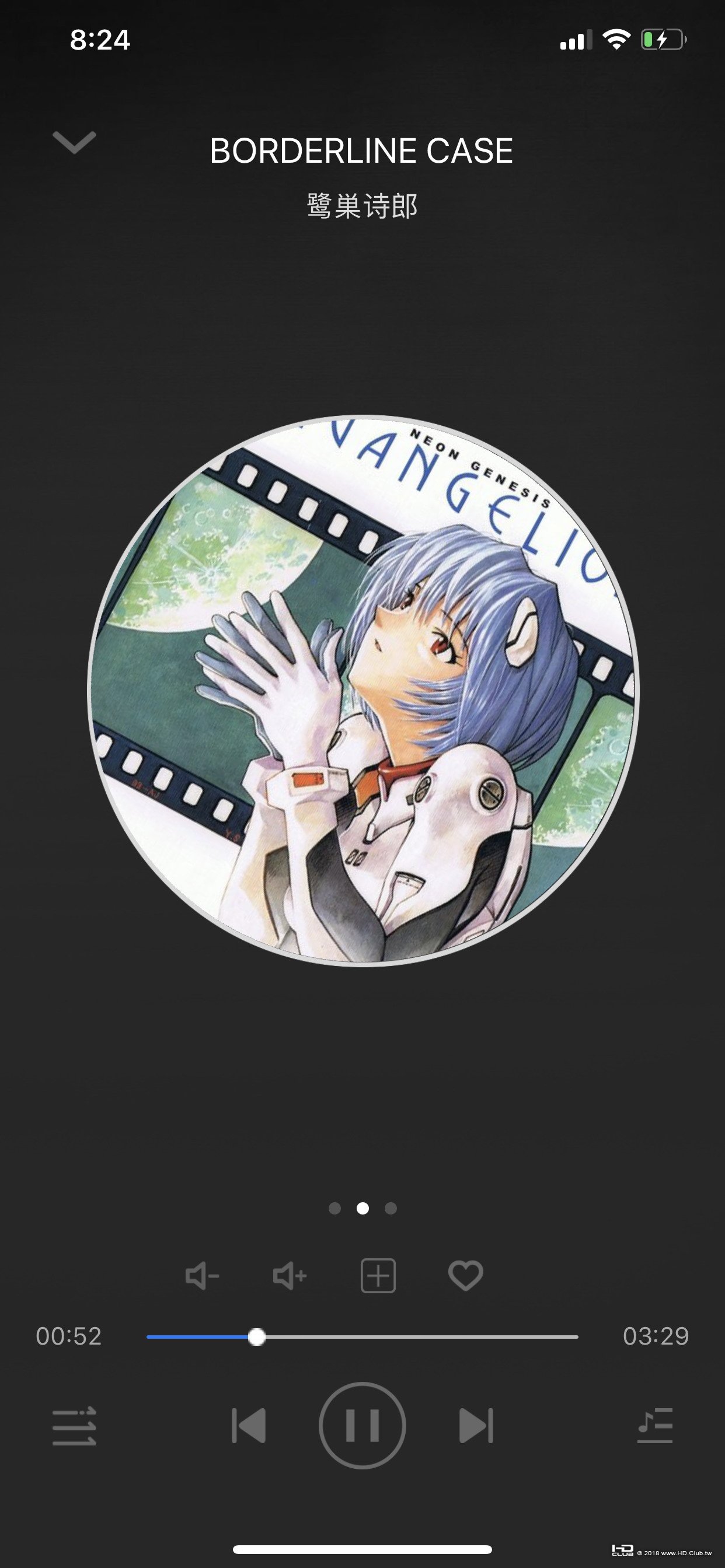

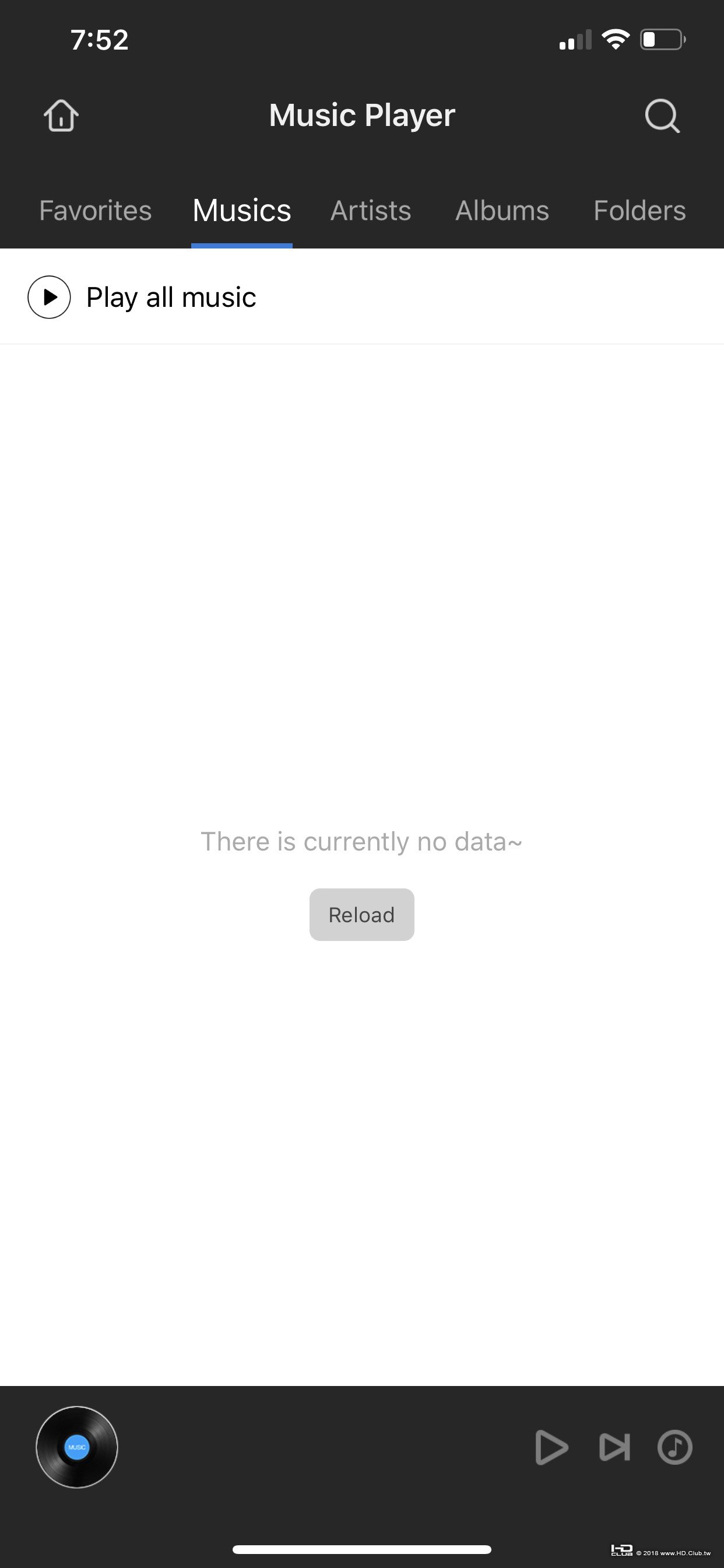

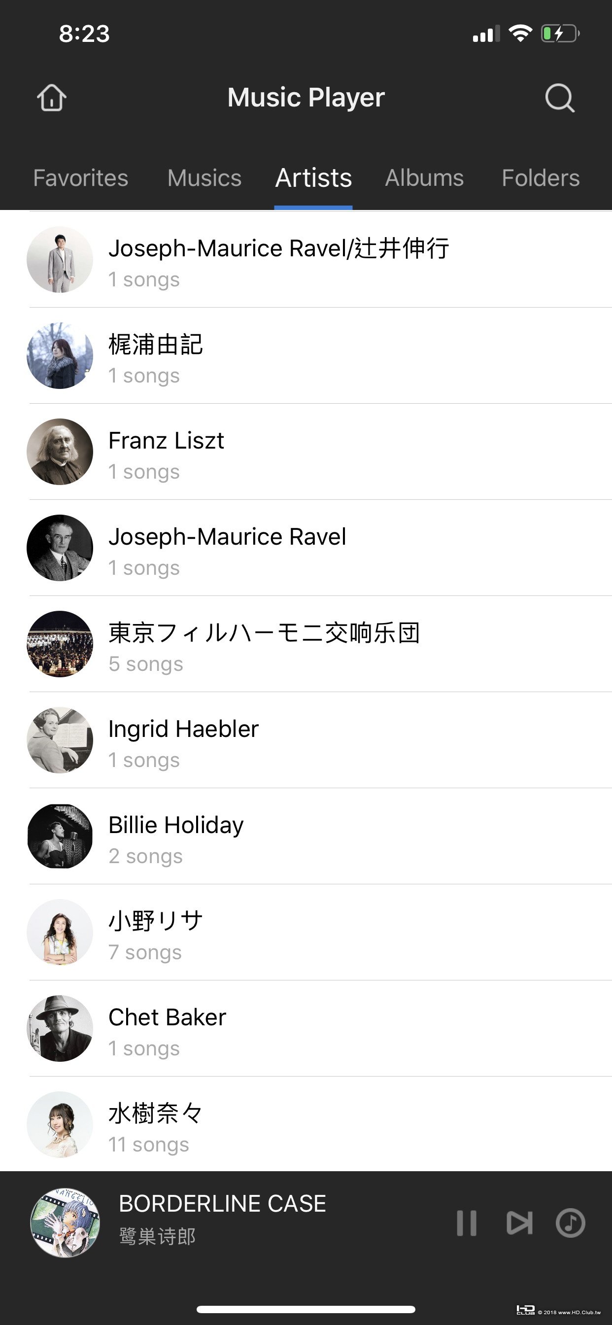

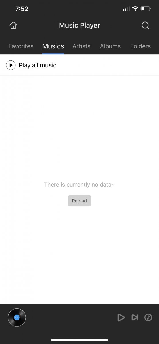

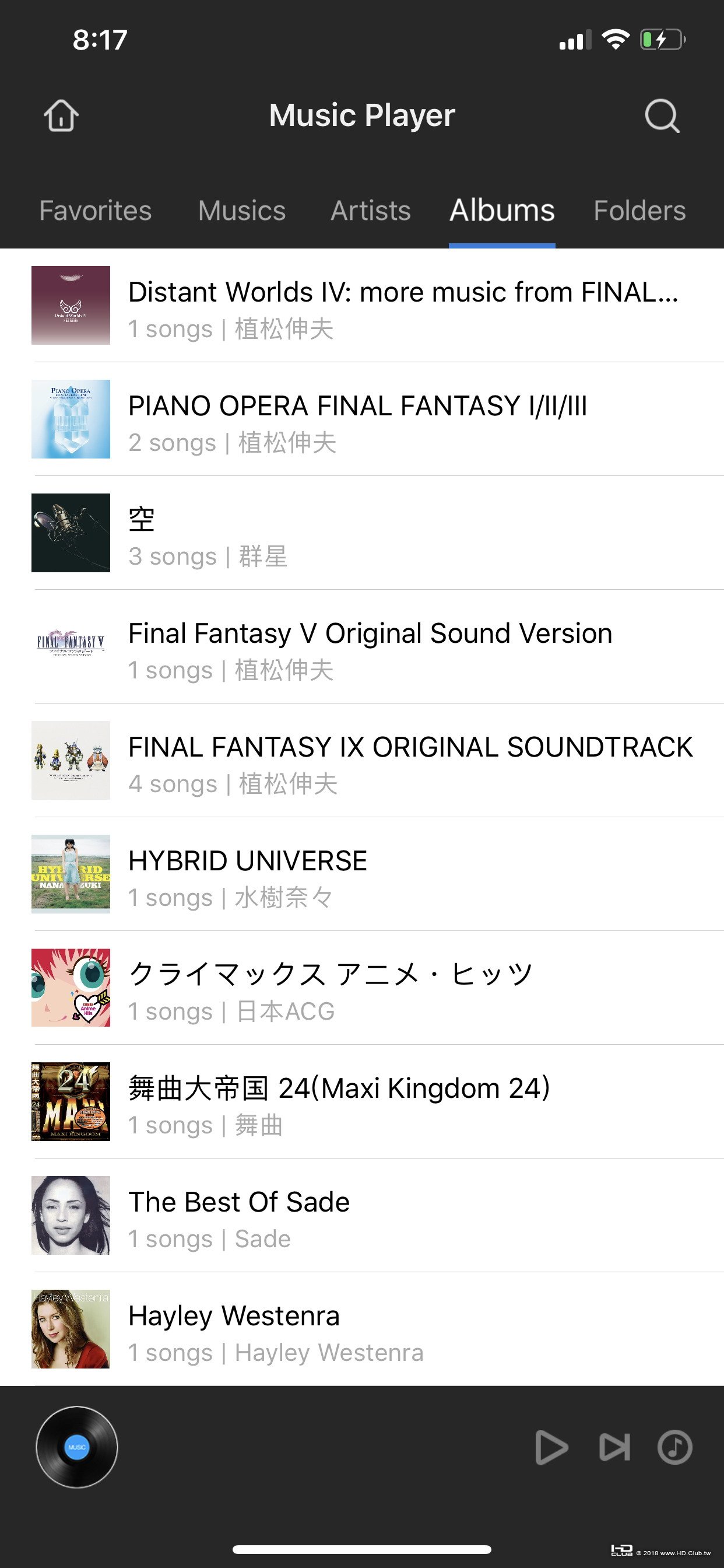

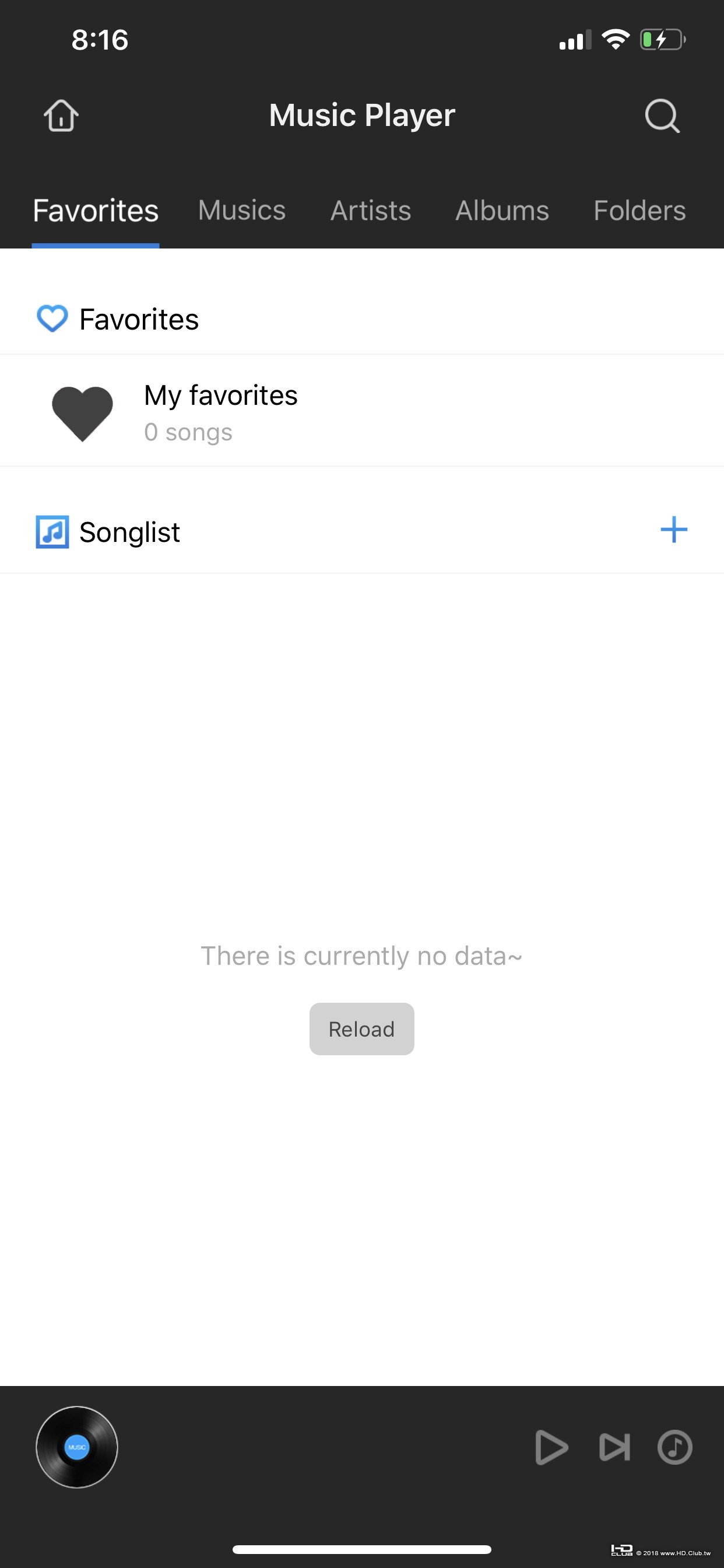

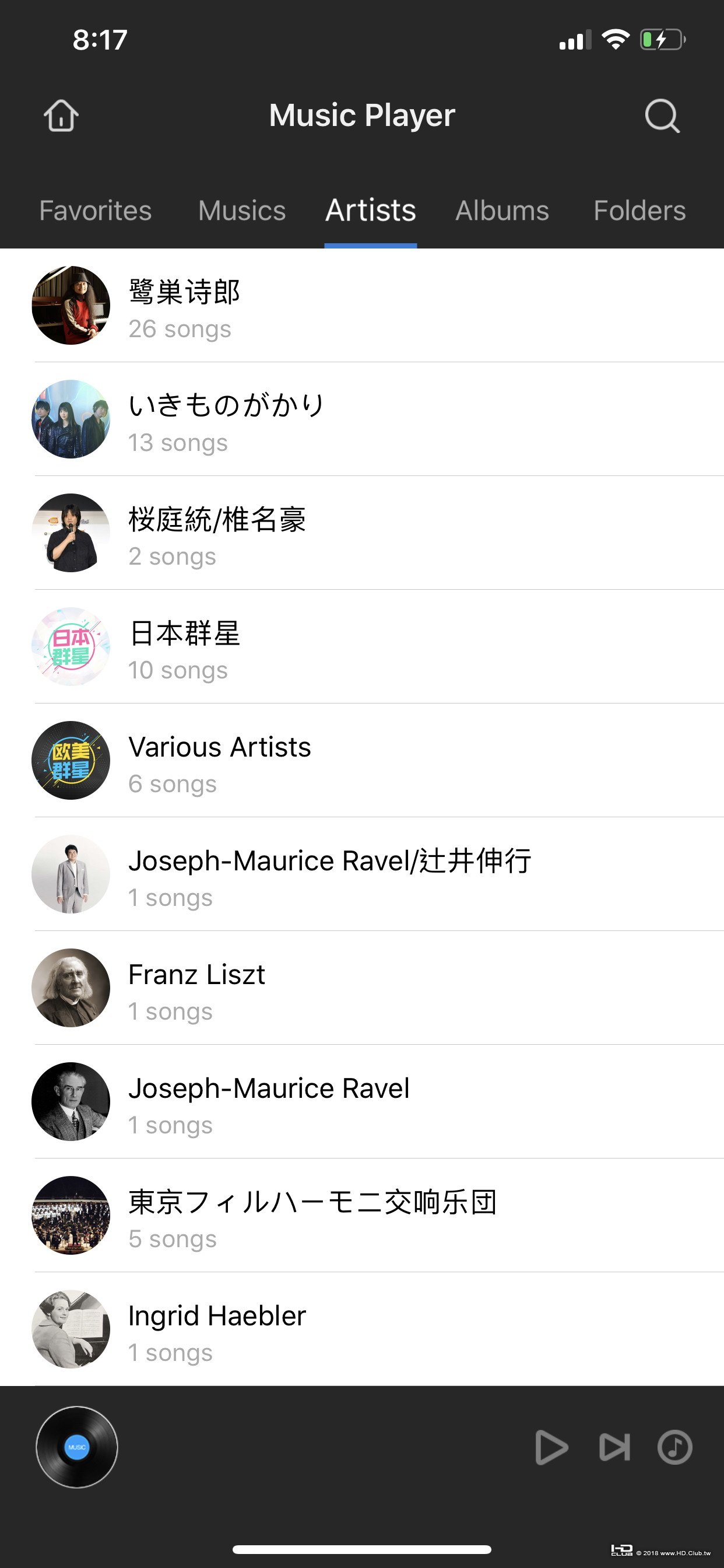

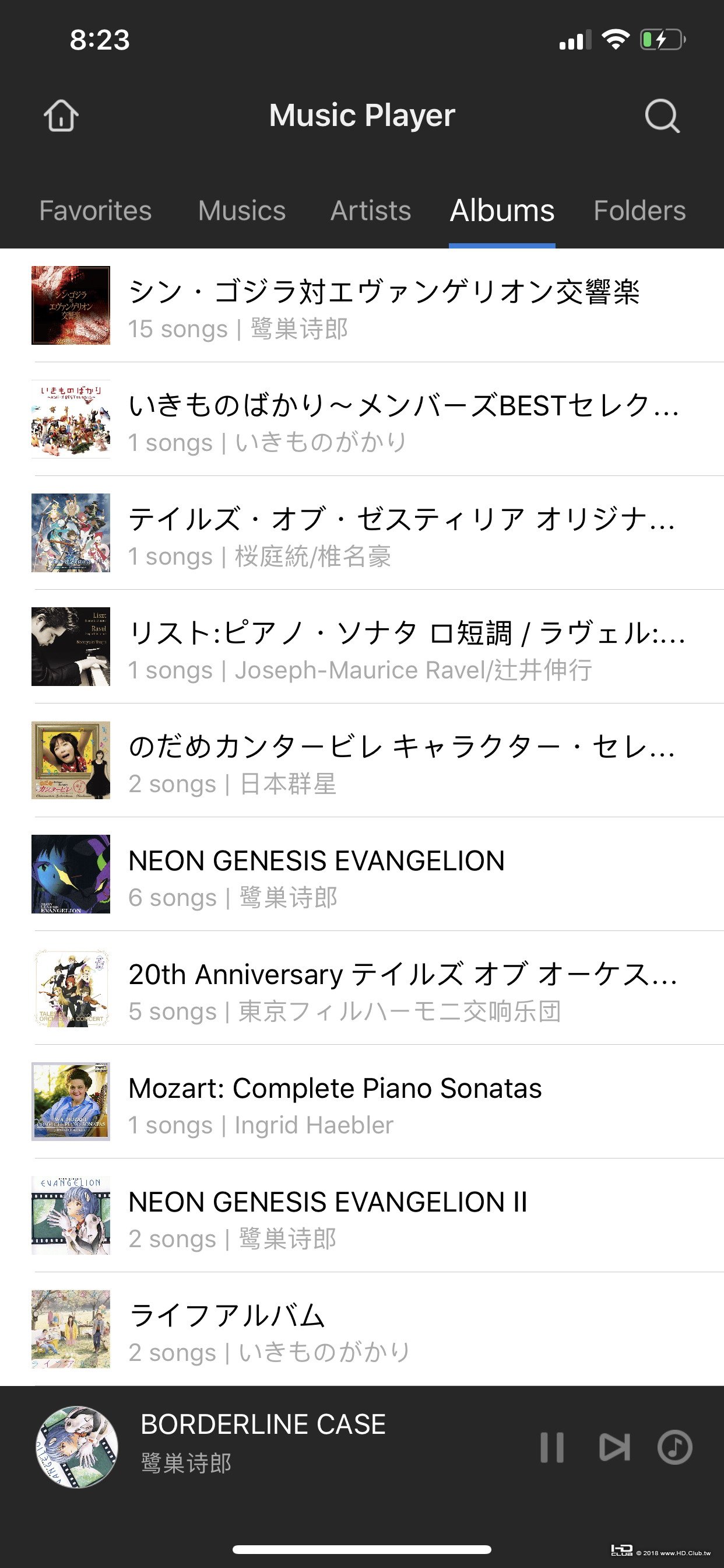

3.音樂播放
這是個人相當期待功能,透過APP控制
可以實現不開顯示設備就能享受音樂的功能
超級方便好用
可以從歌手顯示曲目,播放的歌曲會顯示在下方
從專輯選取亦可,但目前我還沒研究出來怎麼以本地tag去編排專輯
目前來說,資料夾掃描完都會以線上資訊編排
希望原廠未來可以加入以本地tag做編排分類的選項
歌曲播放介面,簡單易懂
還會幫忙抓圖片,超方便

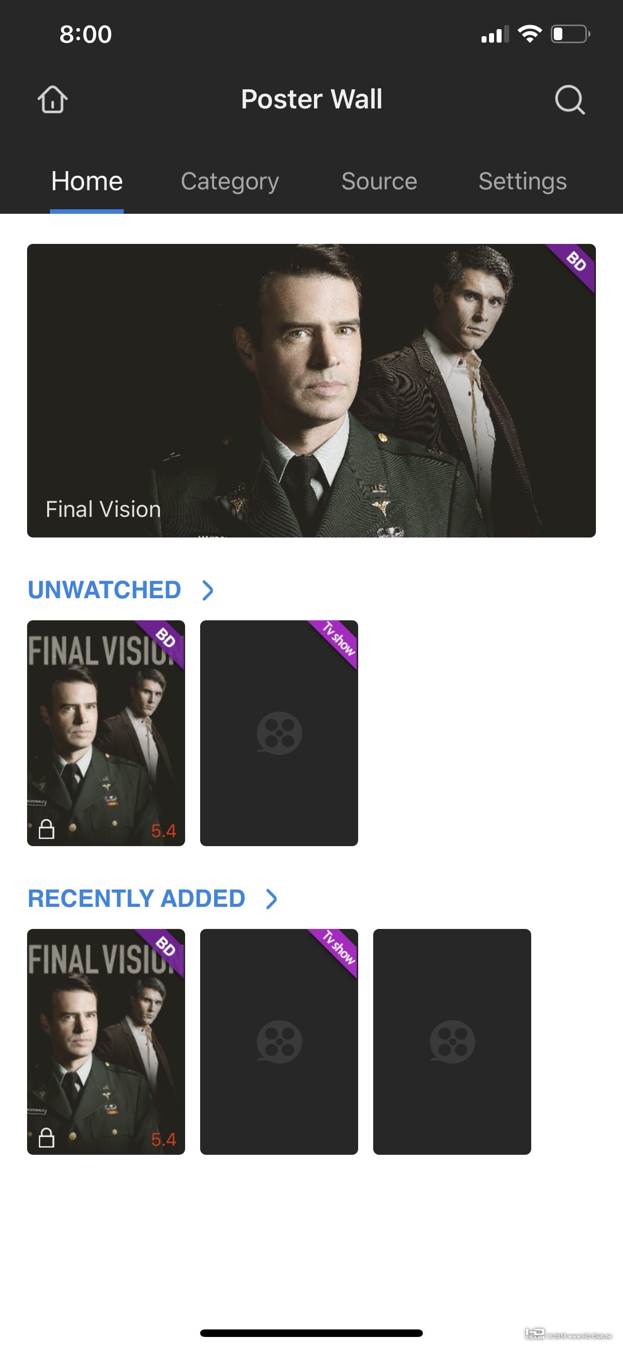

4.海報牆
會在手機顯示海報牆的圖片,我只有放測試用硬碟
所以海報的數量很精簡

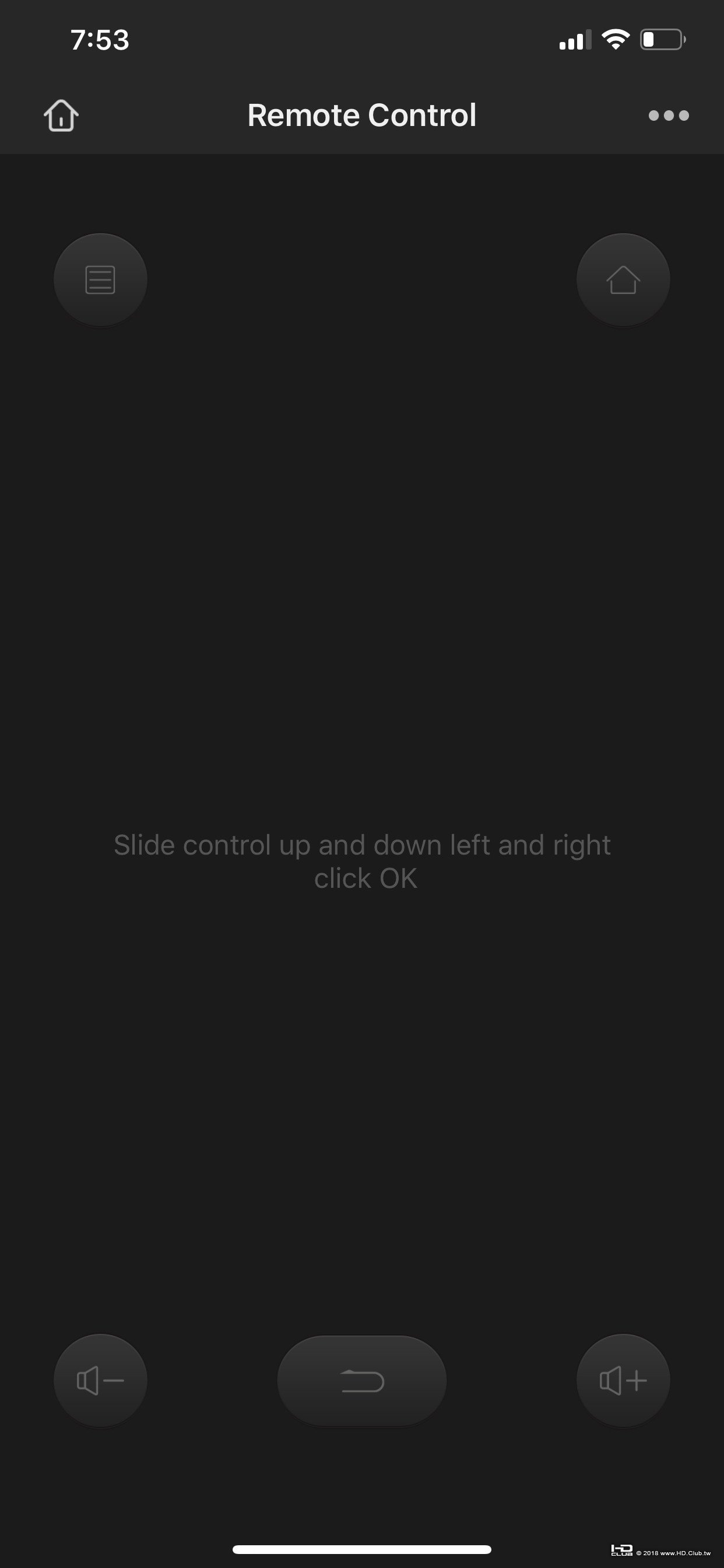

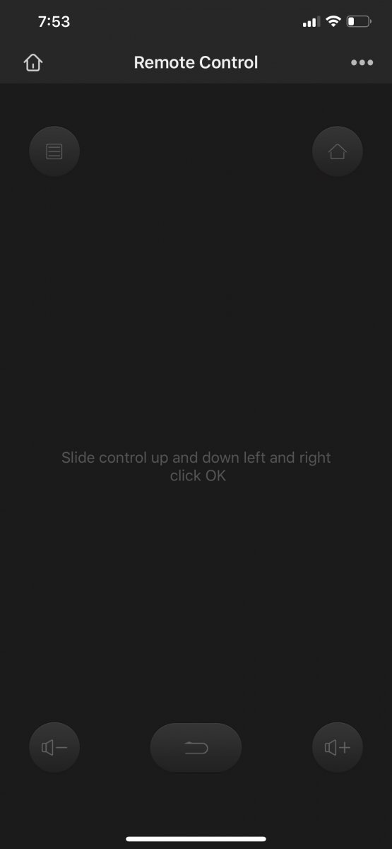

5.遙控器介面
這個好玩,要說明一下
它沒有甚麼實質的按鈕,而是利用手機的觸碰
透過滑動、點擊進行控制,同時用震動進行回饋
很像當時iphone取消實體home鍵那種感覺
非常有意思

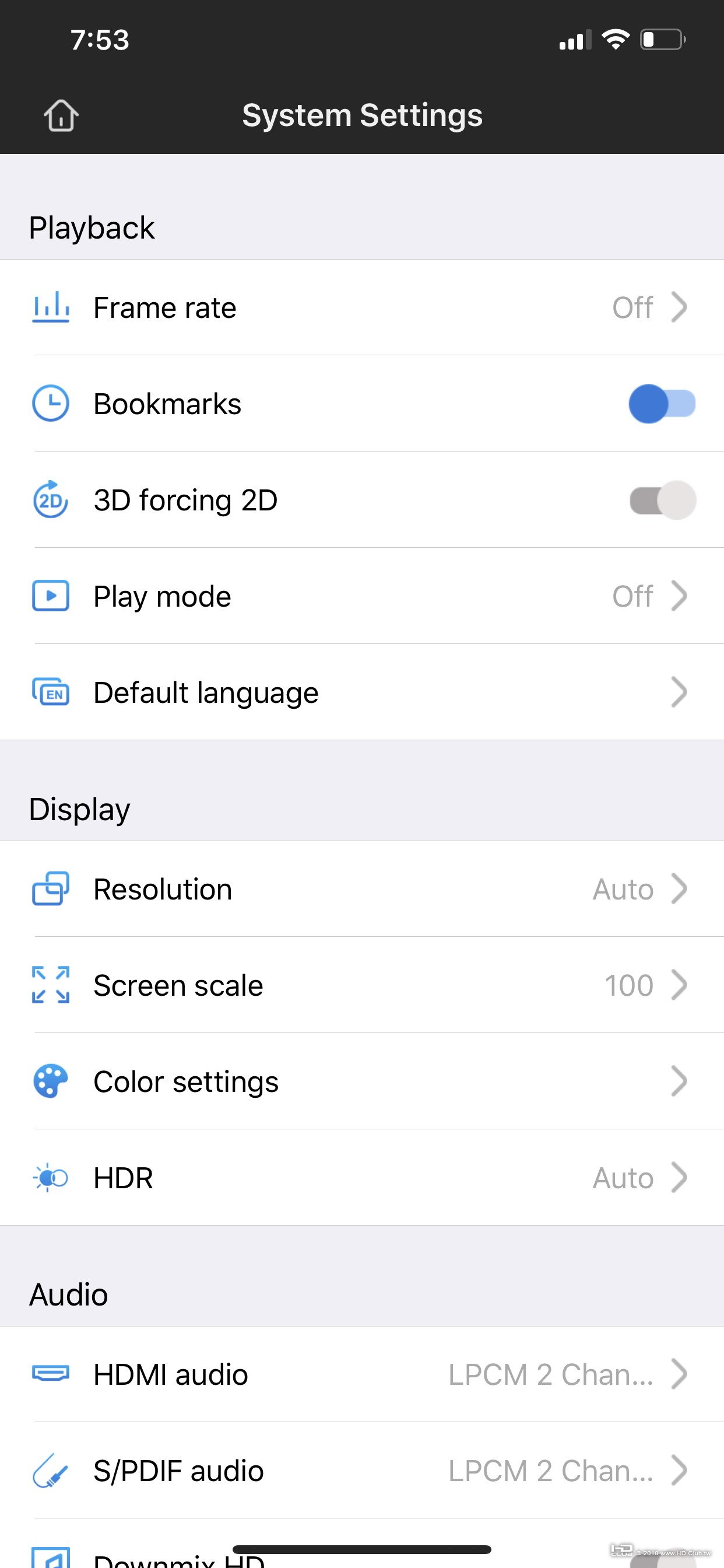

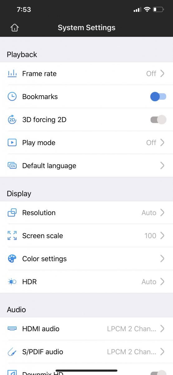

6.系統設定
大約等同於主機內的設定,不過透過APP滑動
設定起來很順手、快速

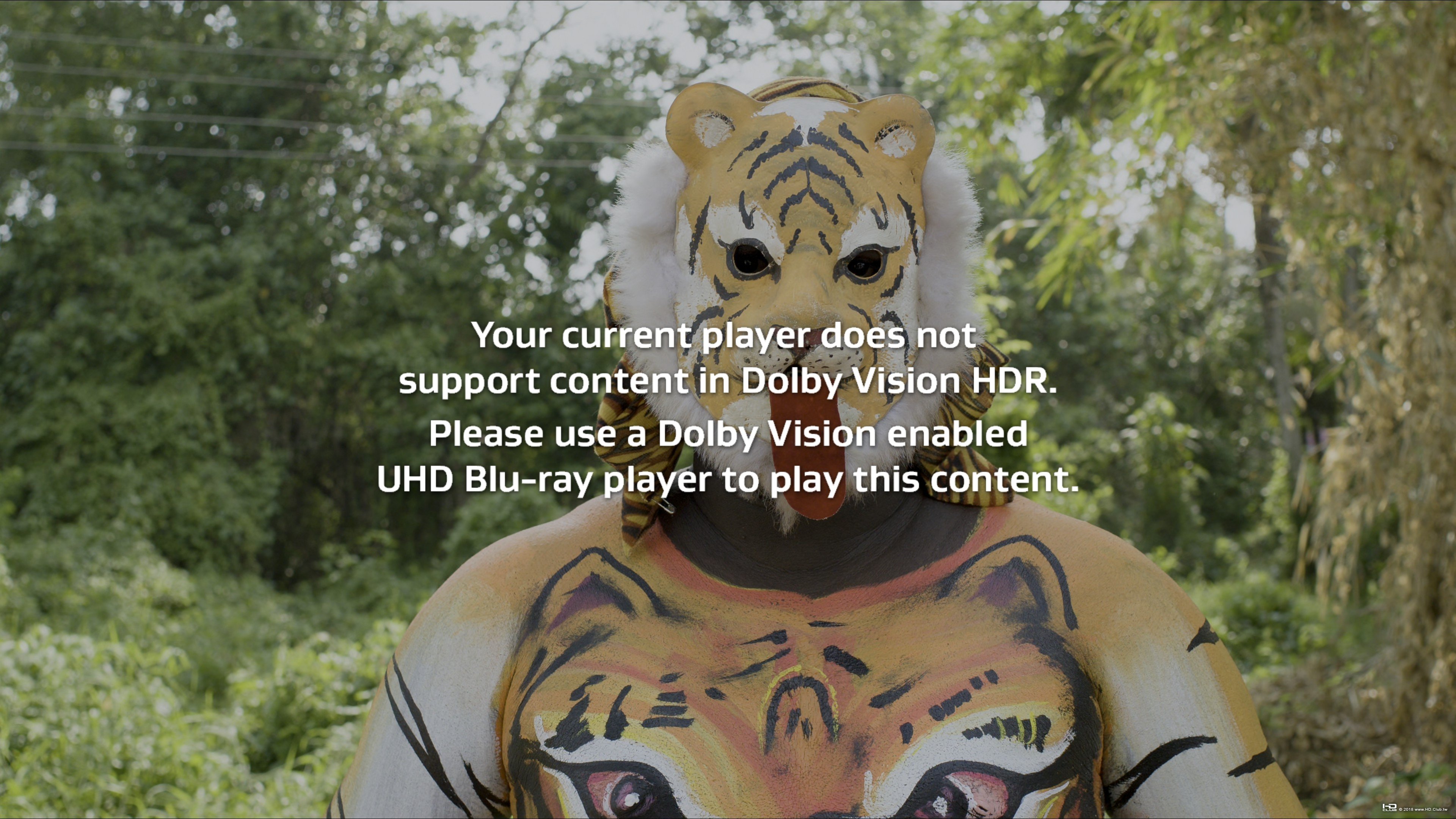

好奇這台在有些沒有支持杜比視界的電視上,能不能將杜比視界撥放限制給和諧PASS成HDR輸出
在下目前用海美迪 Q10 PRO在沒有直持杜比視界的另一台電視上是可以完整導航UHD不會出現下面訊息
再測試OPPO 203則不行,只能用肉醬檔方式HDR撥放輸出
期待版大能有更多測試~

關於Dolby vision的測試
Z1000能正常的播放
但在我的電視上顯示HDR 10
貌似我的電視沒有支援,哈哈
明天再補圖

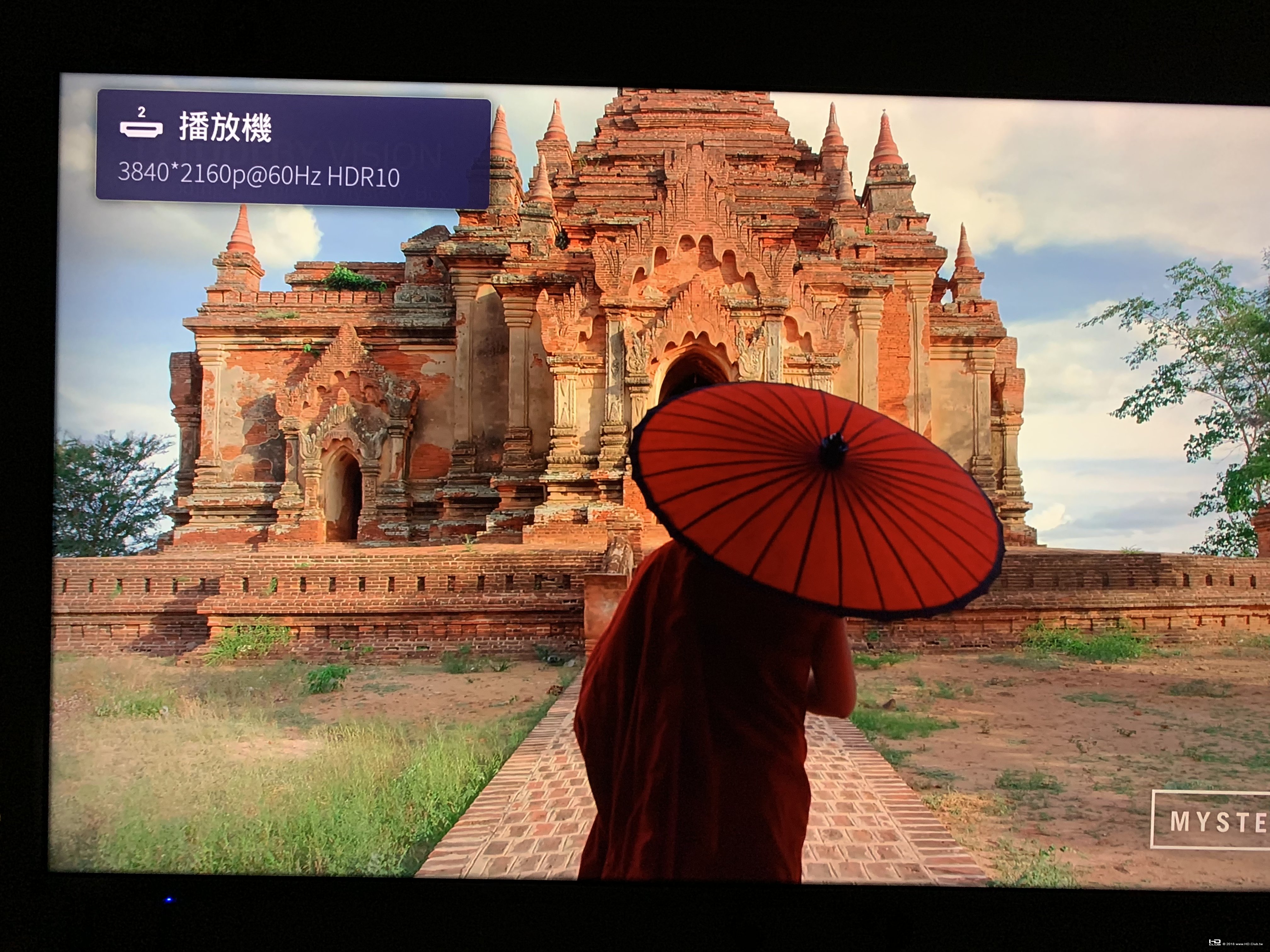

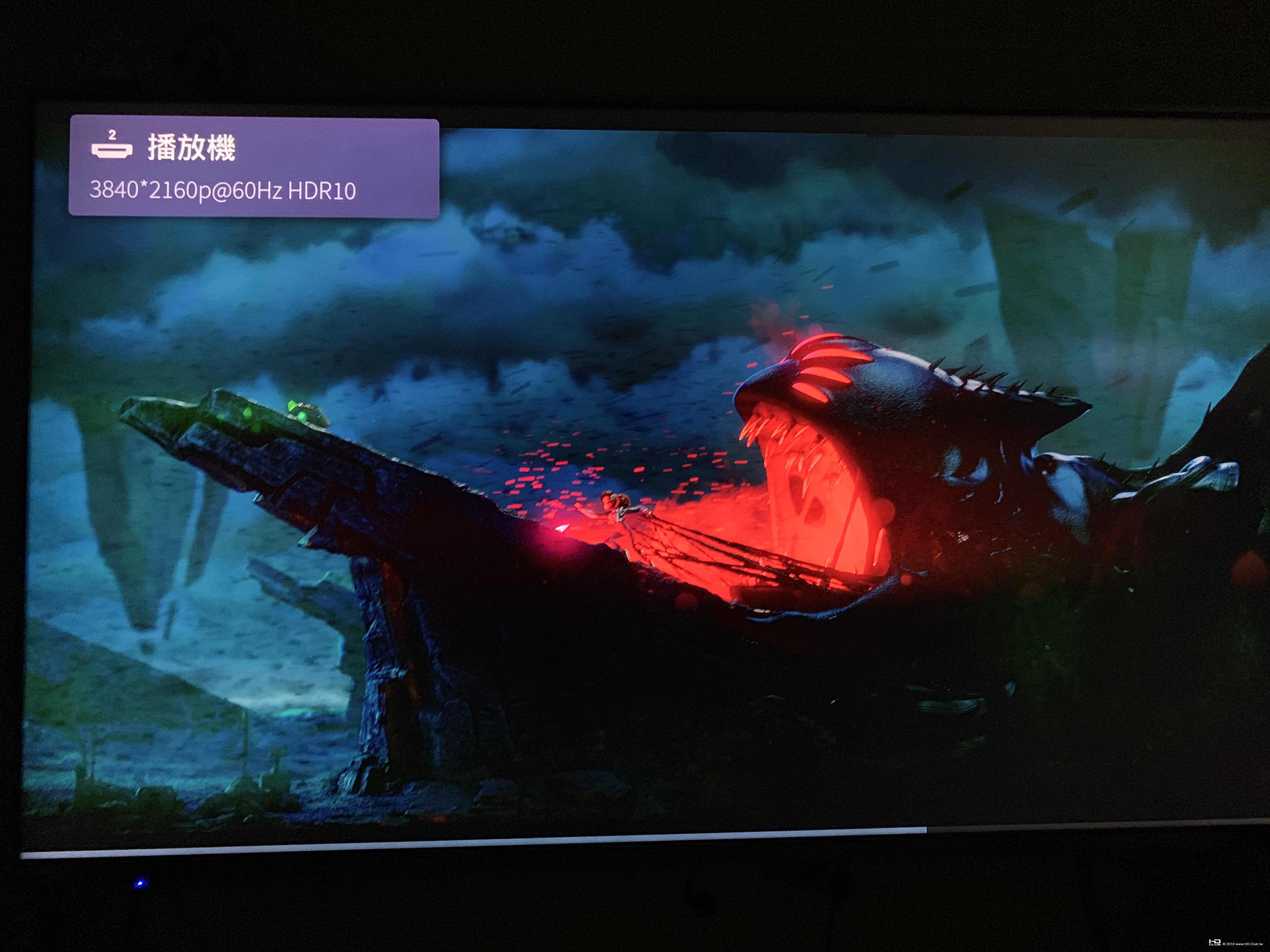

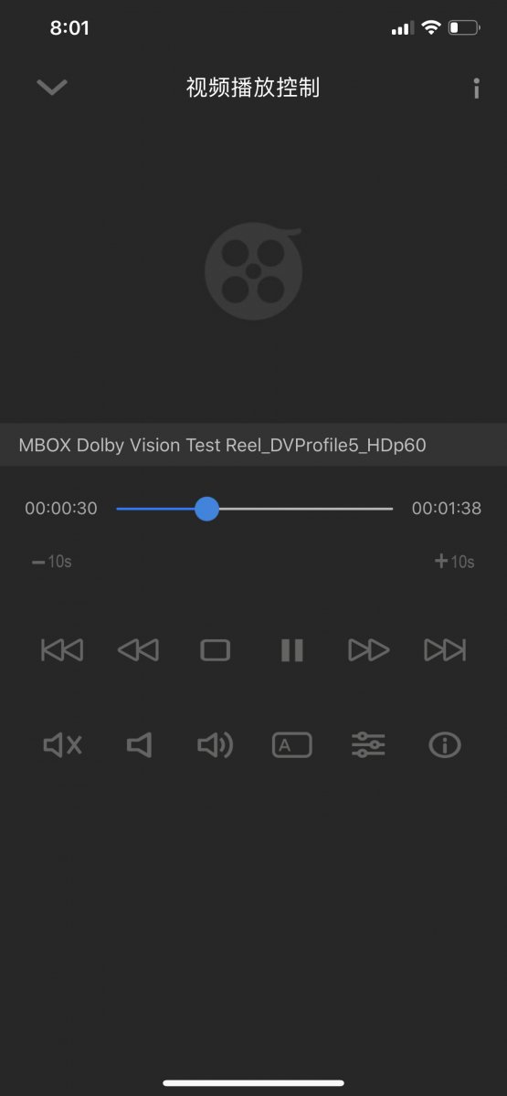

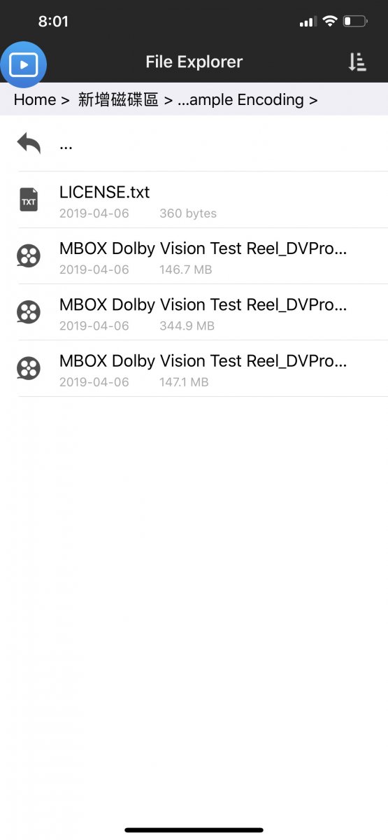

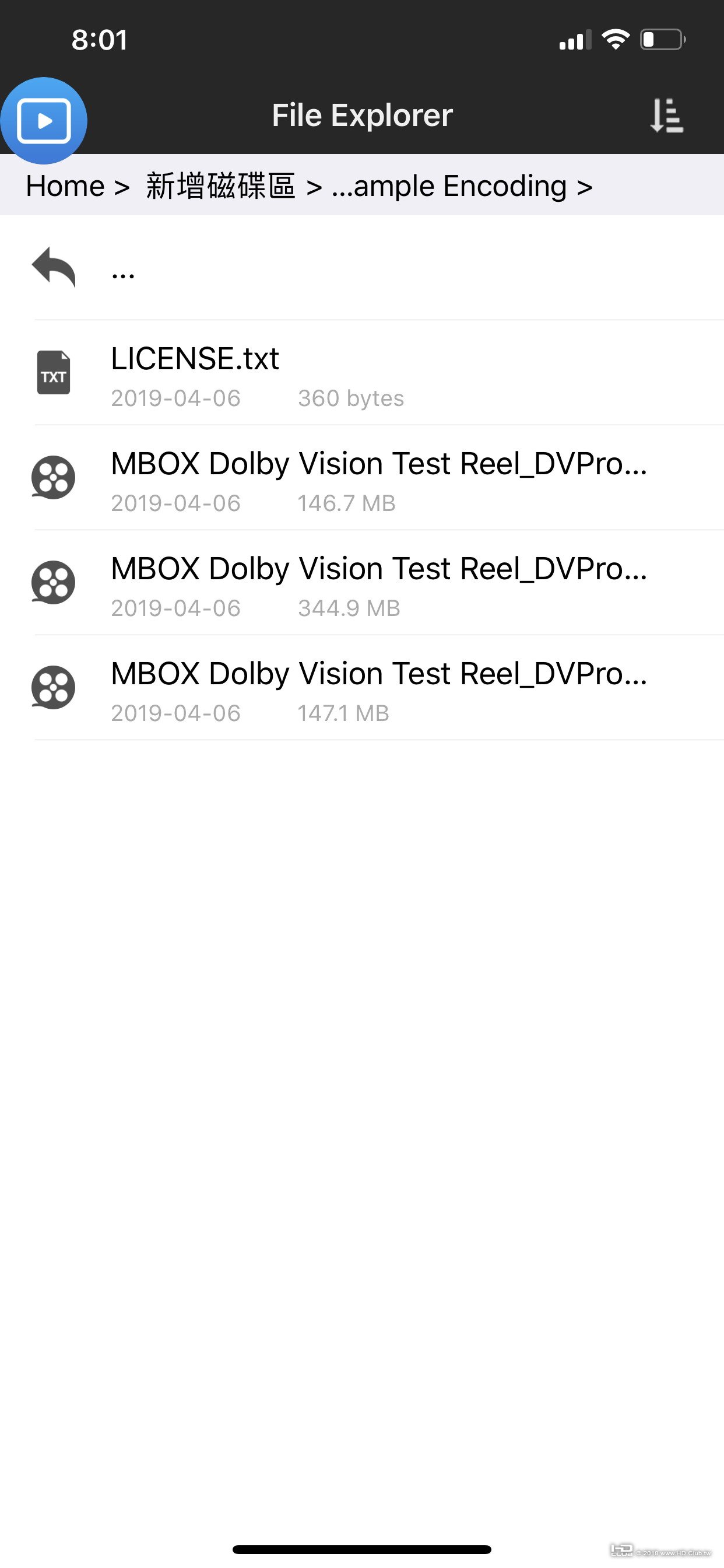

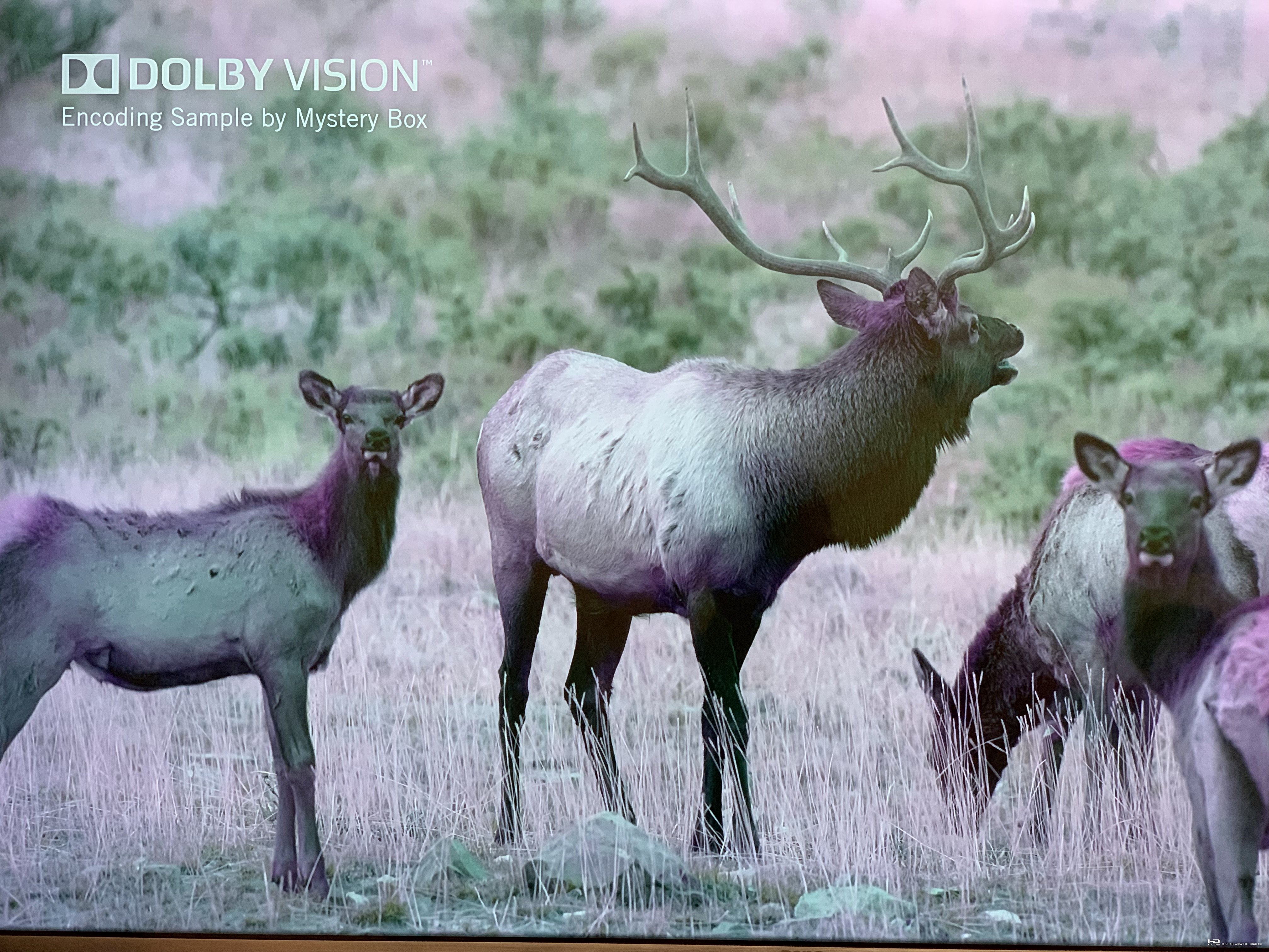

我找了兩個Dolby Vision影片來試驗,分別是:
1. Mystery BOX的Dolby Vision sample
2. 2018 Dolby Vision 與 ATMOS測試片
而我的Benq電視確認是不支援Dolby Vision
不管三七二十一先試試看

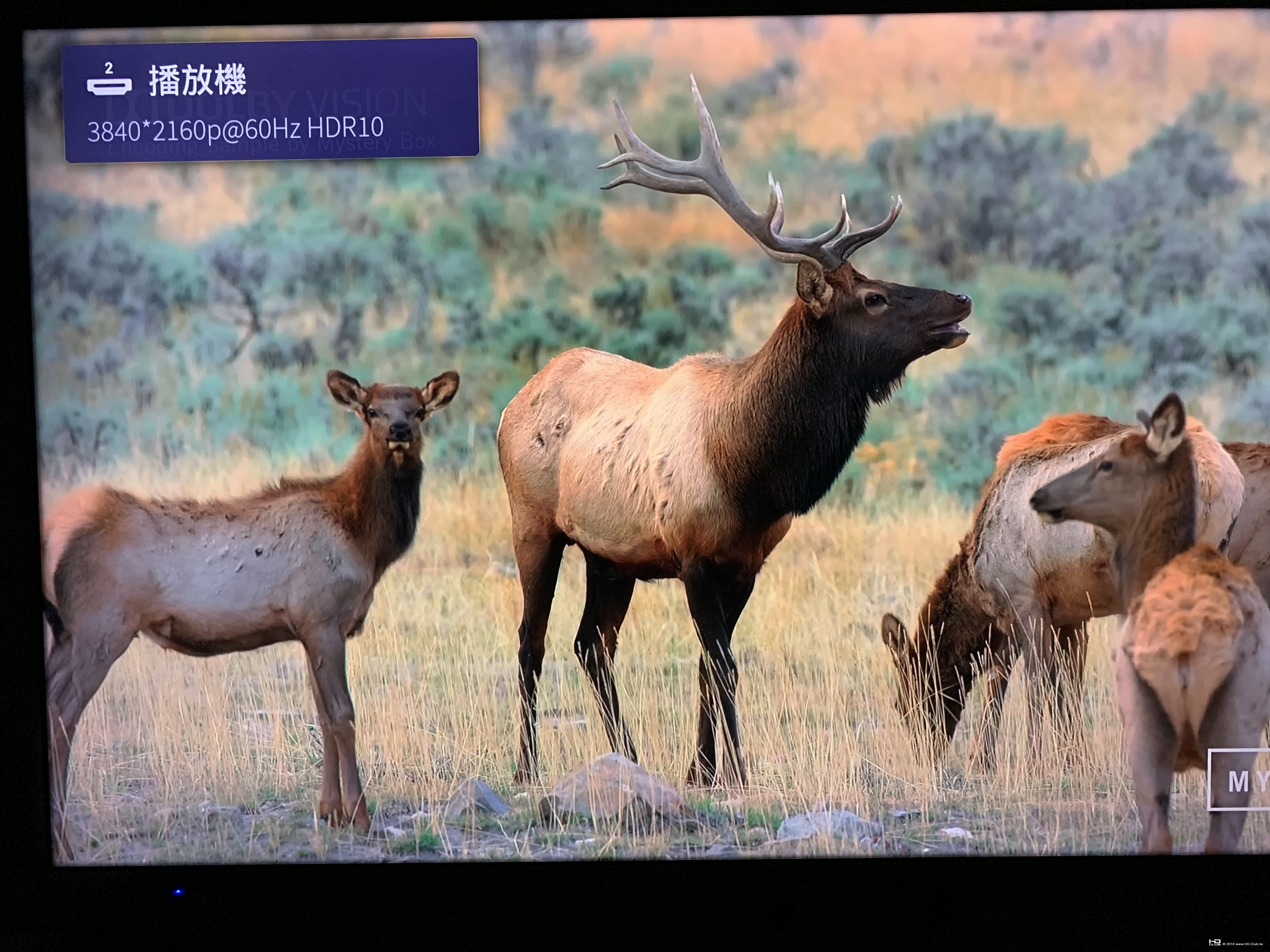

先看看Mystery BOX的片段
結果發現可以正常撥放,沒有特殊訊息
我偷懶用手機拍攝而已,照片僅供參考
看起來是顏色正常的,暗部細節也很清楚
比較有趣的是,電視的資訊顯示是HDR10
另一個Dolby Vision測試片
也一樣正常顯示,但電視依然表示HDR10
我很難確定到底是否有發揮HDR

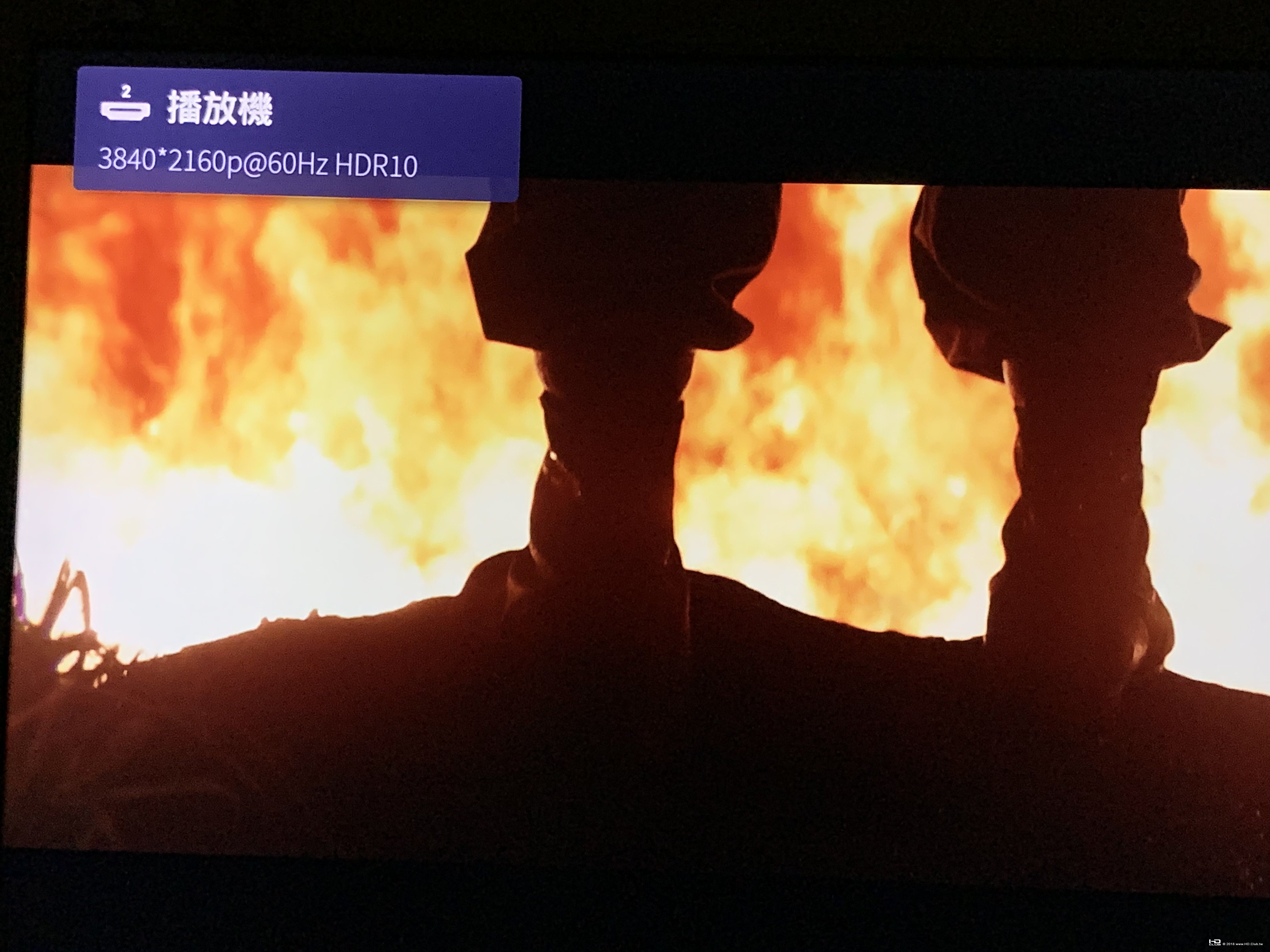

救我現場來看下方第一張照片的場景
手機拍起來火焰過曝了,但實際看起來並沒有
火焰不會亮得很刺眼,而靴子的細節又能展現
番外篇,好像一開始時我動到HDR to SDR的設定
結果HDR出不來,就變成下圖這樣

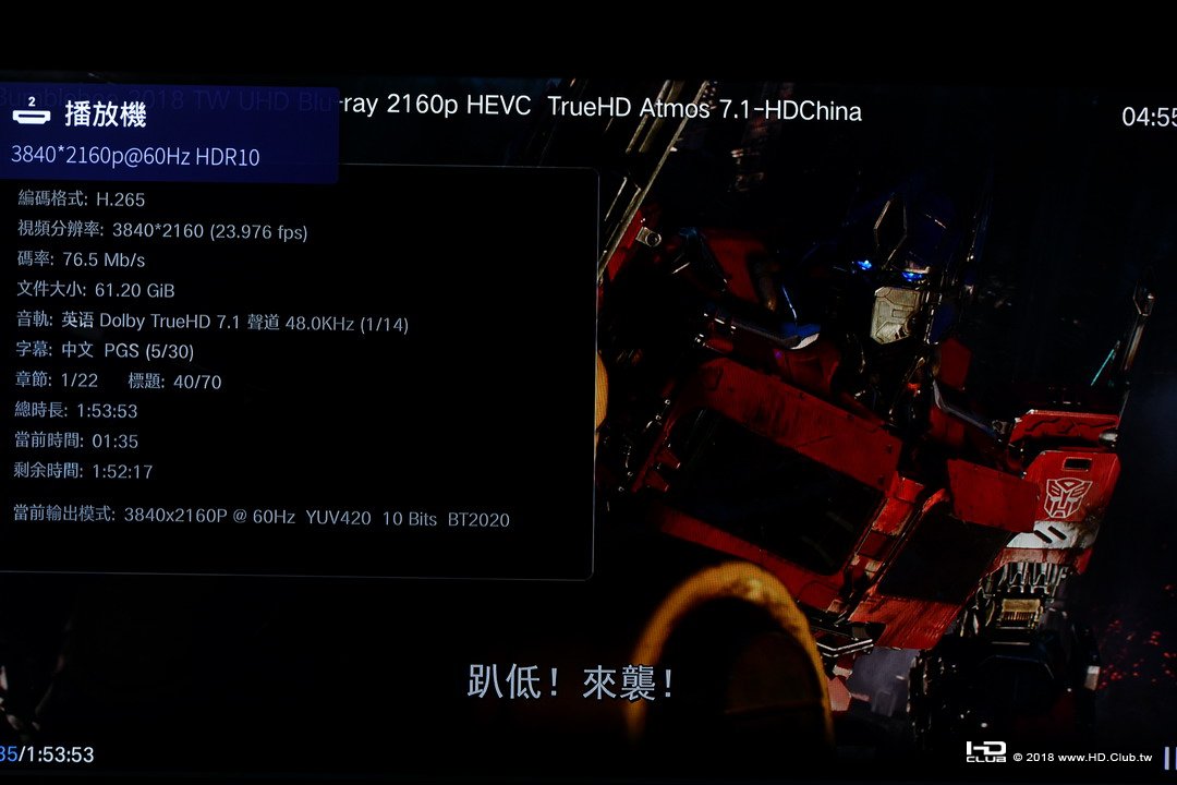

我在支援DOLBY VISION的4K OLED電視 LG 65E6T上試過了 , Z1000雖然不對應DOLBY VISION , 但會轉換HDR10輸出...而且轉換的很自然
測試影片...4K UHD BDISO變型金剛5
