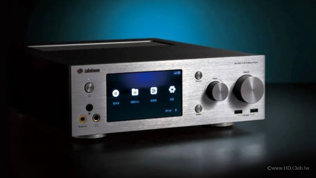

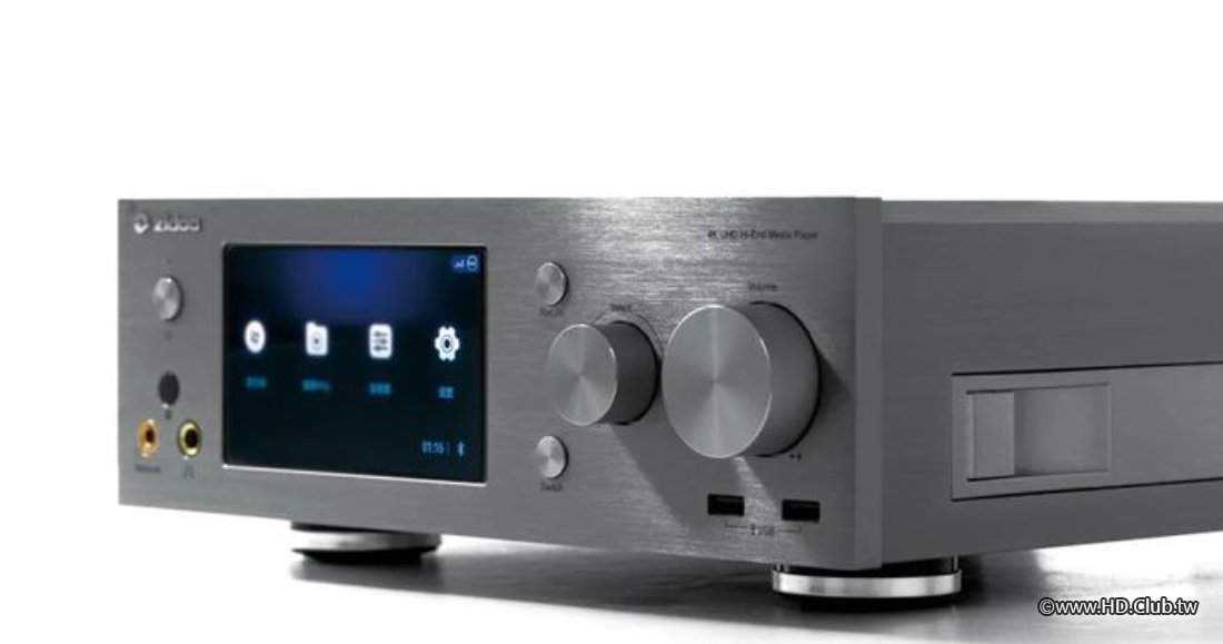

▲金屬加工一級棒,整機表面看不到螺絲,我們也無法拆解機器

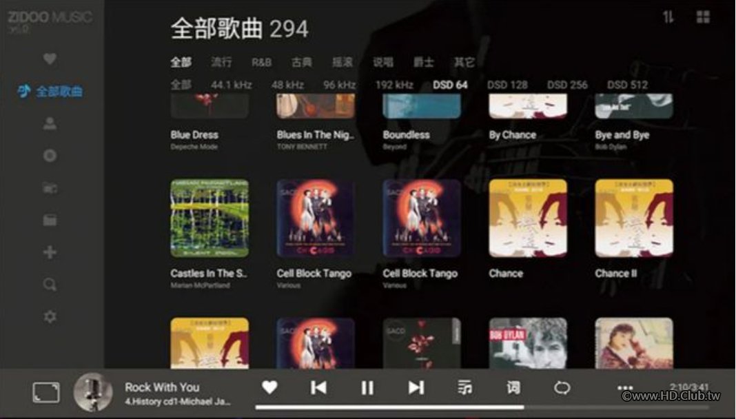

所以要討論4K UHD播放機,純粹考慮聲音效果,我會推薦某款基於intel基板與處理器優化的產品,它的聲音表現相當於最好的PC HiFi,功能強大,而影片表現就一般了。如果純粹考慮畫質效果,芝杜的Z10 Pro、Z1000 Pro、UHD3000都是我的唯一推薦。再加上最新的NEO X,芝杜已經在Realtek RTD1619DR這顆晶片上做了許多深挖與鑽研,能支援Dolby Vision播放,芝杜不但突破了硬碟播放機的局限,透過索尼或三星的OLED電視,還讓我們看到更多未來可能性。更重要的是芝杜不但畫質領先,從UHD3000開始,憑藉著Zidoo Music 6.0這樣的應用程式,開始往發燒音響領域發力。芝杜有智慧雲端匹配功能,在添加音樂檔的同時自動匹配藝術家、專輯封面介紹、動態歌詞等,以及多種個性化的分類。這個構想應該是從電影海報牆衍生而來,強大的功能已經讓傳統兩聲道專用播放機望塵莫及,當大家還在iPad上面找歌單,芝杜已經能在大尺寸電視或投影幕提供更直觀的操控。

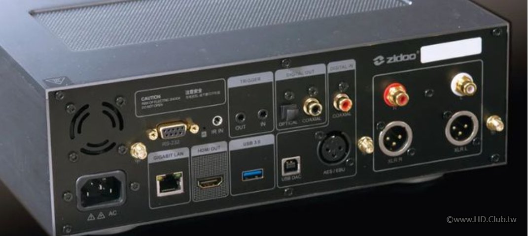

▲各種介面一應俱全,尤其是USB、AES/EBU平衡與RCA同軸數字輸入,說明NEO X對本身的解碼線路很有信心

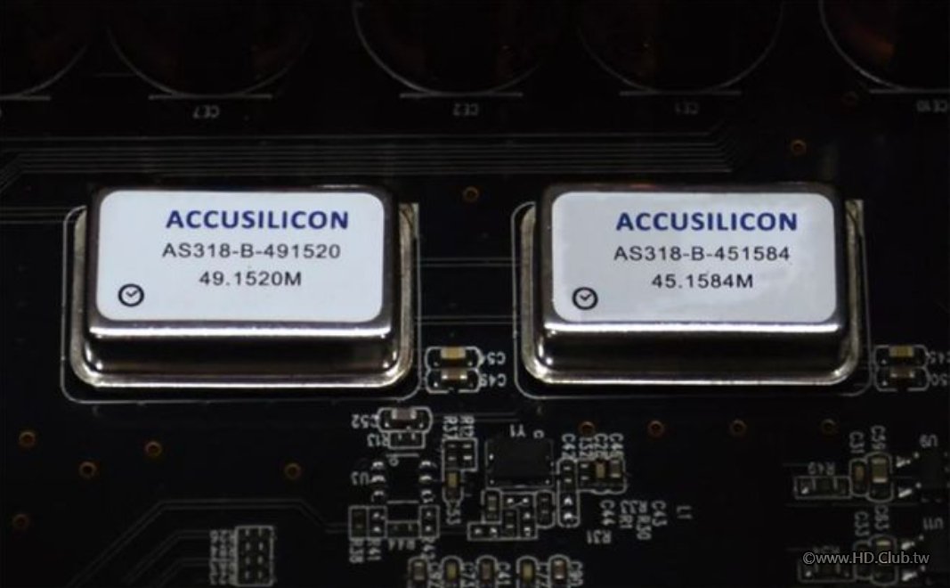

▲採用兩顆Accusilicon高精度飛秒級晶振(45.1584MHz和49.152MHz),分別對應44.1kHz和48kHz倍頻採樣

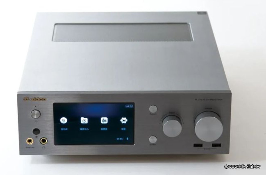

●5英寸OLED高清觸控顯示幕,媲美手機的操控觸感,也解決了必須連上大螢幕才能設置選單的困擾。
●解碼部分使用ESS的ES9038Pro旗艦晶片,信噪比高達140dB,總諧波失真加雜訊-122dB,同時它是一款32-Bit、8聲道的DAC,從參數上看,ES9038PRO足以秒殺市面上的所有對手。而NEO X並沒有多聲道的模擬輸出,芝杜只提供RCA與XLR各一組的身歷聲類比介面,定位很清楚。為了顯示NEO X解碼線路的優異,設計者甚至提供三組數位輸入(RCA同軸、AES/EBU平衡與USB),讓電視機上盒、可擕式數位播放或電腦可以透過NEO X解碼以獲得更理想效果。
●採用兩顆Accusilicon高精度飛秒級晶振(45.1584MHz和49.152MHz),分別對應44.1kHz和48kHz倍頻採樣,有效降低抖動。2010年成立於美國矽谷聖克拉拉市的Accusilicon,致力於成為行動通訊領域時鐘晶片和音影片解決方案領導者,擁有全球領先超低相噪時頻電子技術和專業音影片編解碼及處理技術。

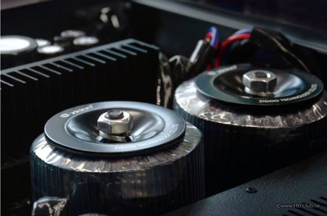

●雙環形變壓器,數位/類比獨立供電,當然對聲音純淨度有幫助。但我覺得這只是第一步,建議芝杜在下一代旗艦產品中,一鼓作氣對左右聲道獨立,或者使用雙ES9038PRO晶片分別供電,然後多幾組高速穩壓,對數位電路的不同部分進行分離供電,除了更好濾除電源干擾與噪音,聲音表現也能立即提升一個級別。另外,ES9038PRO晶片後端的類比輸出需要大電流,一般放大OP都不容易對付,也建議芝杜在下一代旗艦產品中改用分離式元件,甚至設計成無負反饋的A類放大線路,這樣有了優秀的數位電路,再加上優秀的類比輸出級,想不發燒都很難啊!

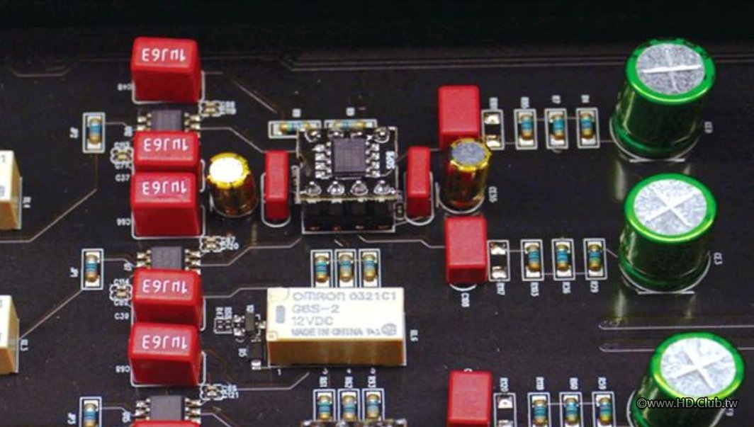

●全平衡設計。類比兩聲道信號從DAC開始到輸出埠都處於平衡模式,通過消除共用回路的串音,使其具備118dB的超高的訊噪比,-132dB/RCA聲道分離度以及0.00031%的超低失真率,從參數上來看非常漂亮。

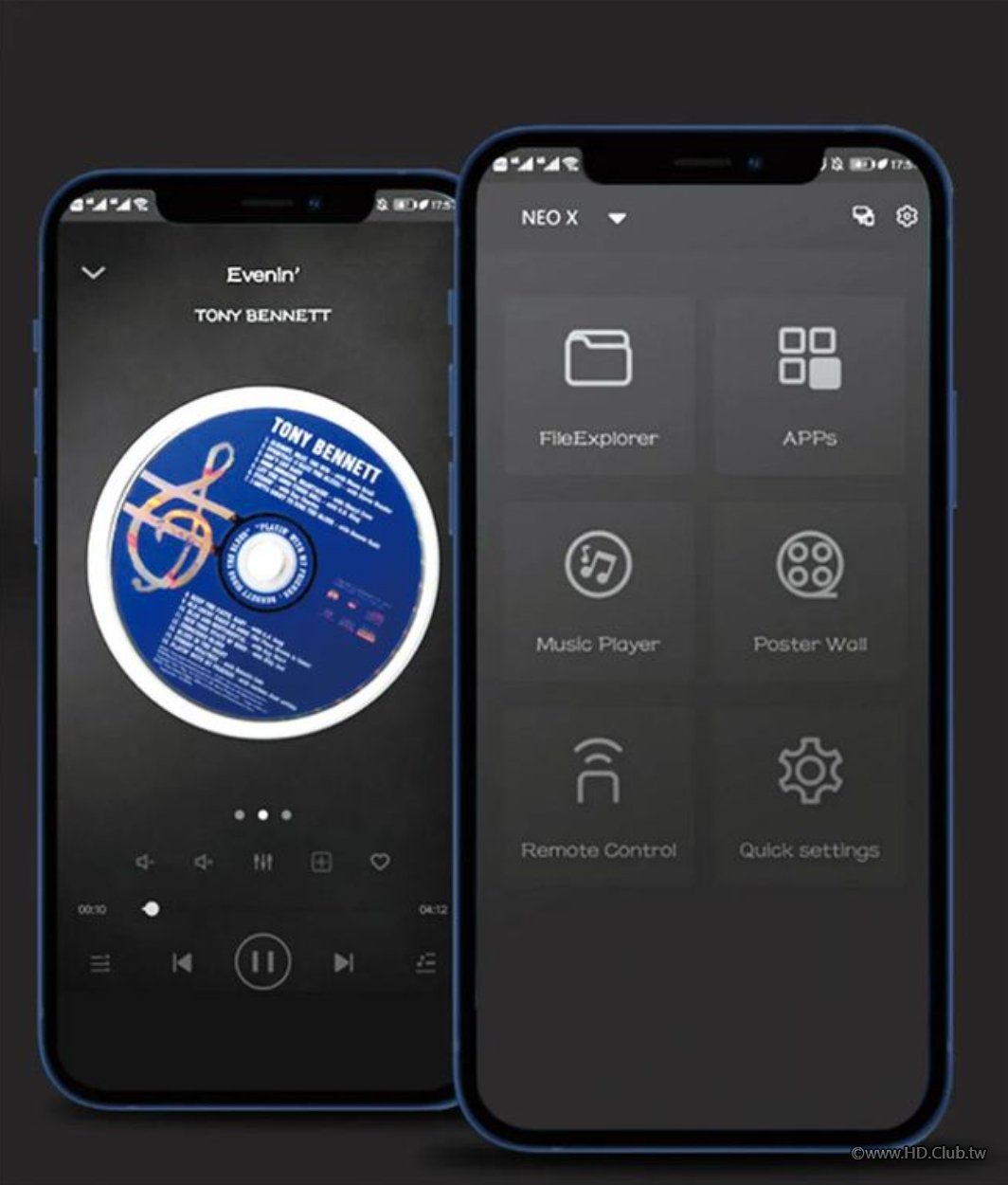

●內置高清音樂數位播放系統,支援市面上幾乎所有的超高採樣母帶音樂播放,Zidoo Music 6.0管理軟體還可以跨設備將所有本地音樂檔一次性添加到音樂播放機進行管理。而芝杜為NEO X專門打造了手機智能App,可以在iOS、安卓手機或平板上控制NEO X,瀏覽NAS伺服器、硬碟存放裝置的所有音樂資源,做到一機在手無所不能。雖然NEO X本身不能網路串流,但與手機處在同一個網路內,可以透過AirPlay、Spotify、DLNA等向NEO X推送音樂。
▲全平衡放大的類比線路路

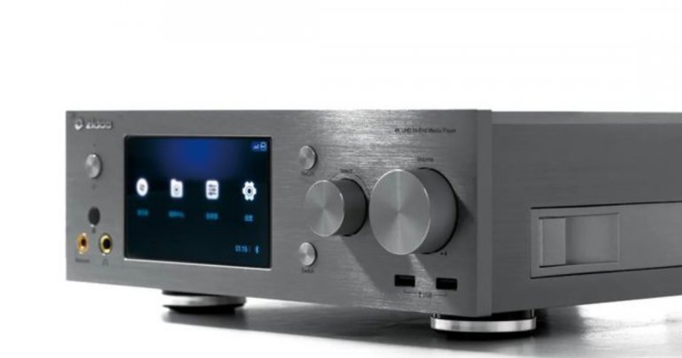

▲在影片類播放機中,從未出現NEO X這麼龐大的雙環形變壓器結構

▲在功能強大的海報牆基礎上,芝杜開發的全能音樂播放機也非常厲害,把純兩聲道播放機競爭對手遠遠拋在後頭

▲透過手機APP可以控制NEO X的所有播放功能

▲全彩OLED觸控屏美觀好用,而耳機輸出則是一大驚喜,幾乎可以推動絕大多數大耳機而獲得中性有監聽水準的效果
