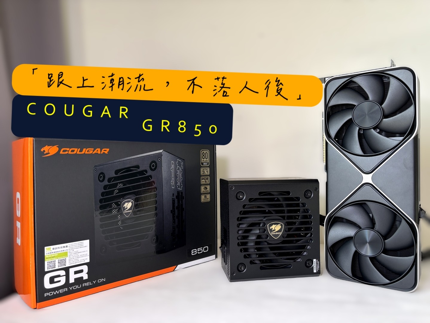

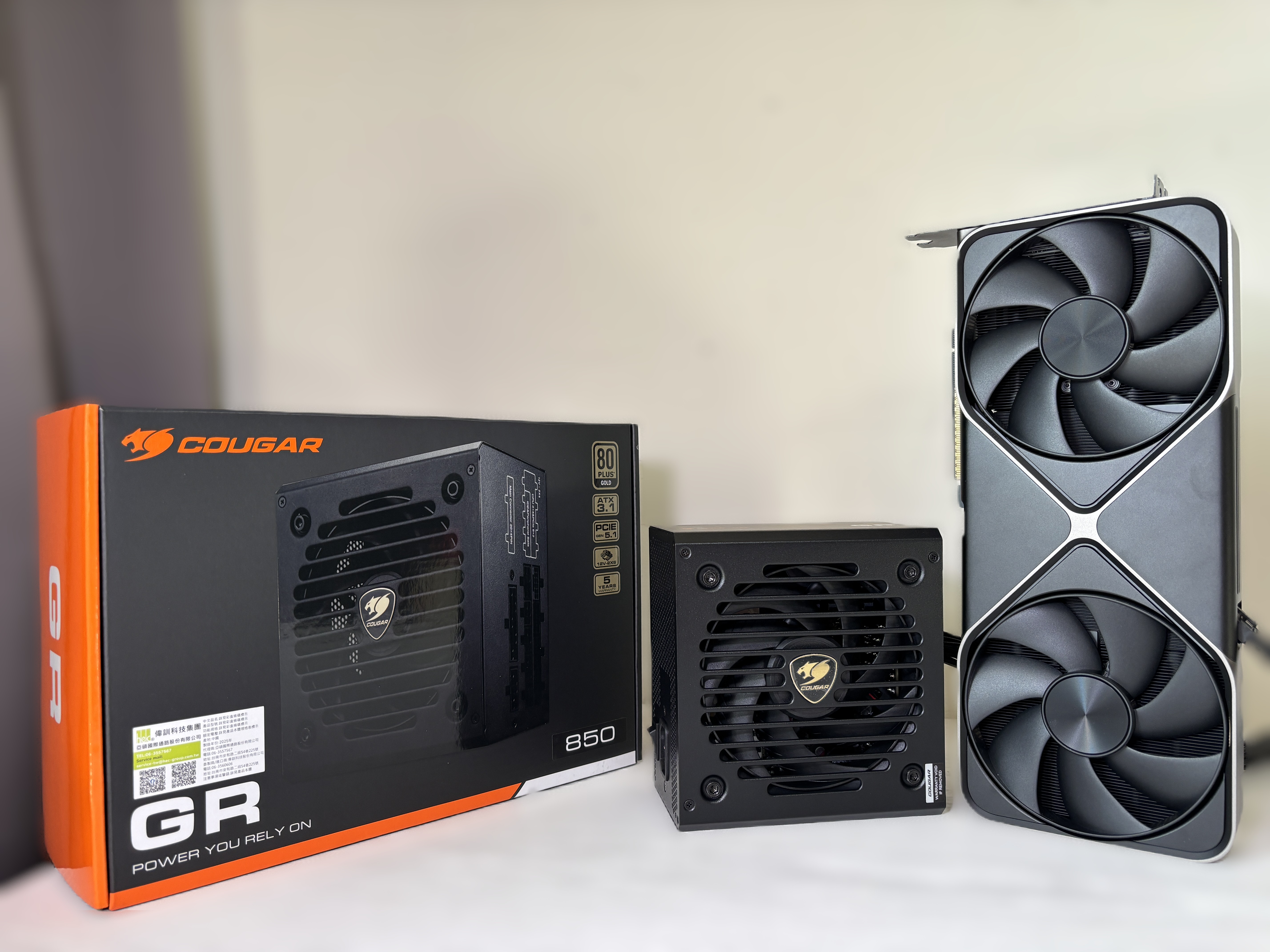

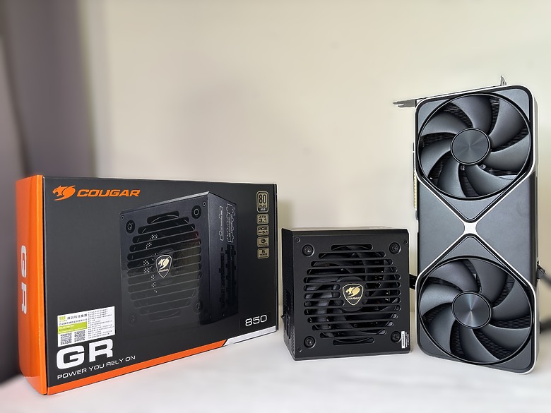

在組裝電腦的世界裡,電源供應器雖然不像顯示卡那樣炫彩奪目,也沒有機殼那麼直觀亮眼,但它卻是整套系統的心臟,負責將穩定、乾淨的電力輸送到每一個零件!
這次開箱的 GR 850W 是最近 COUGAR 新推出電源,屬於品牌中定位在效能與價位之間的甜蜜點,不只擁有 80 PLUS Gold 認證,還搭載全模組化的壓紋線材與日系電容,可以兼顧長期穩定運作與整線便利性~
據說年底有望 RTX SUPER 系列顯卡上市,對於近期要組裝中高階電腦、或計劃升級顯示卡的玩家來說,850W 的功率相信已經足以應付大部分的高效能平台使用需求!
而 GR 系列的設計語言也延續了 COUGAR 一貫的硬派風格,接下來,就讓我們從外觀、配件到實際表現,一步步來看看這顆電源能可以帶來什麼樣的驚喜吧~

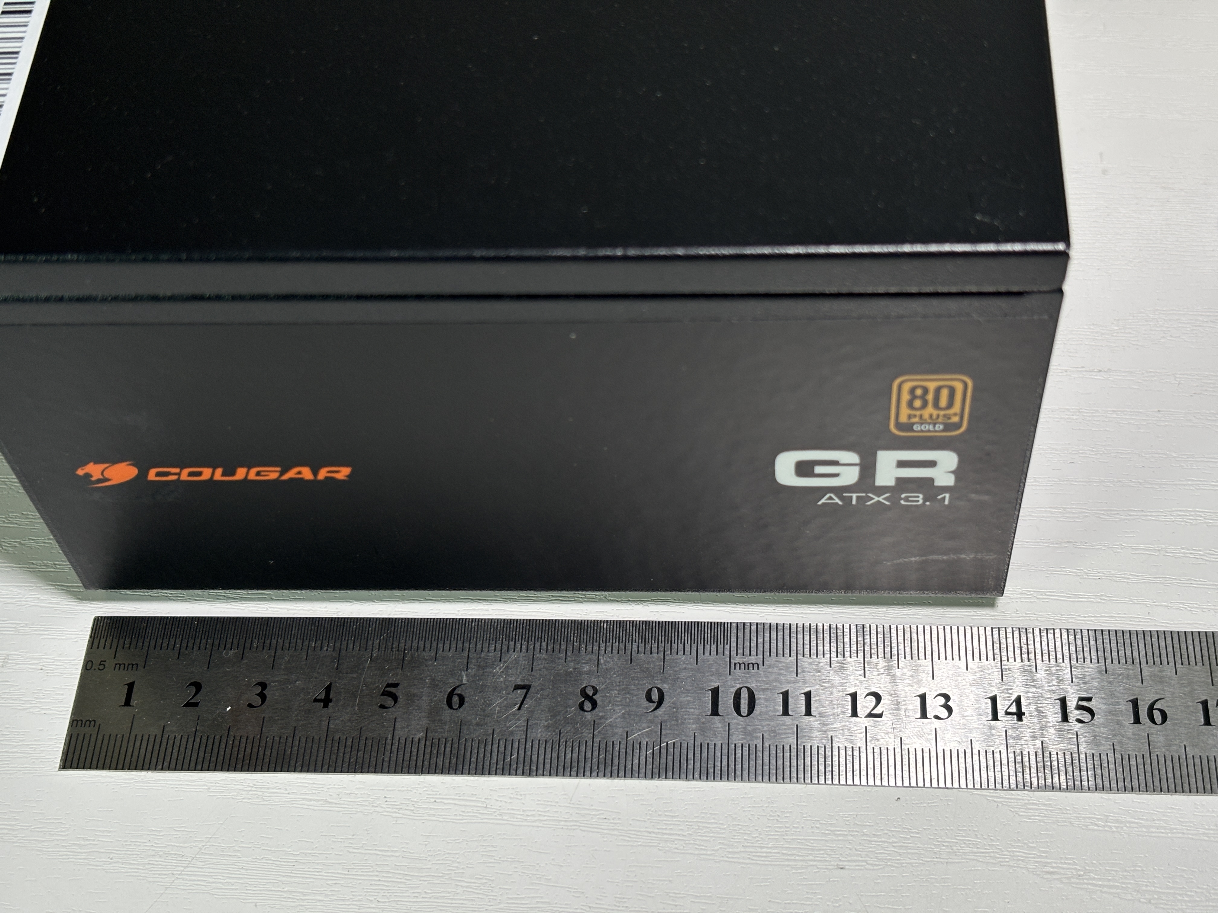

▲包裝風格一如往常,左下的 GR 寫著 Power you rely on 您所依賴的力量

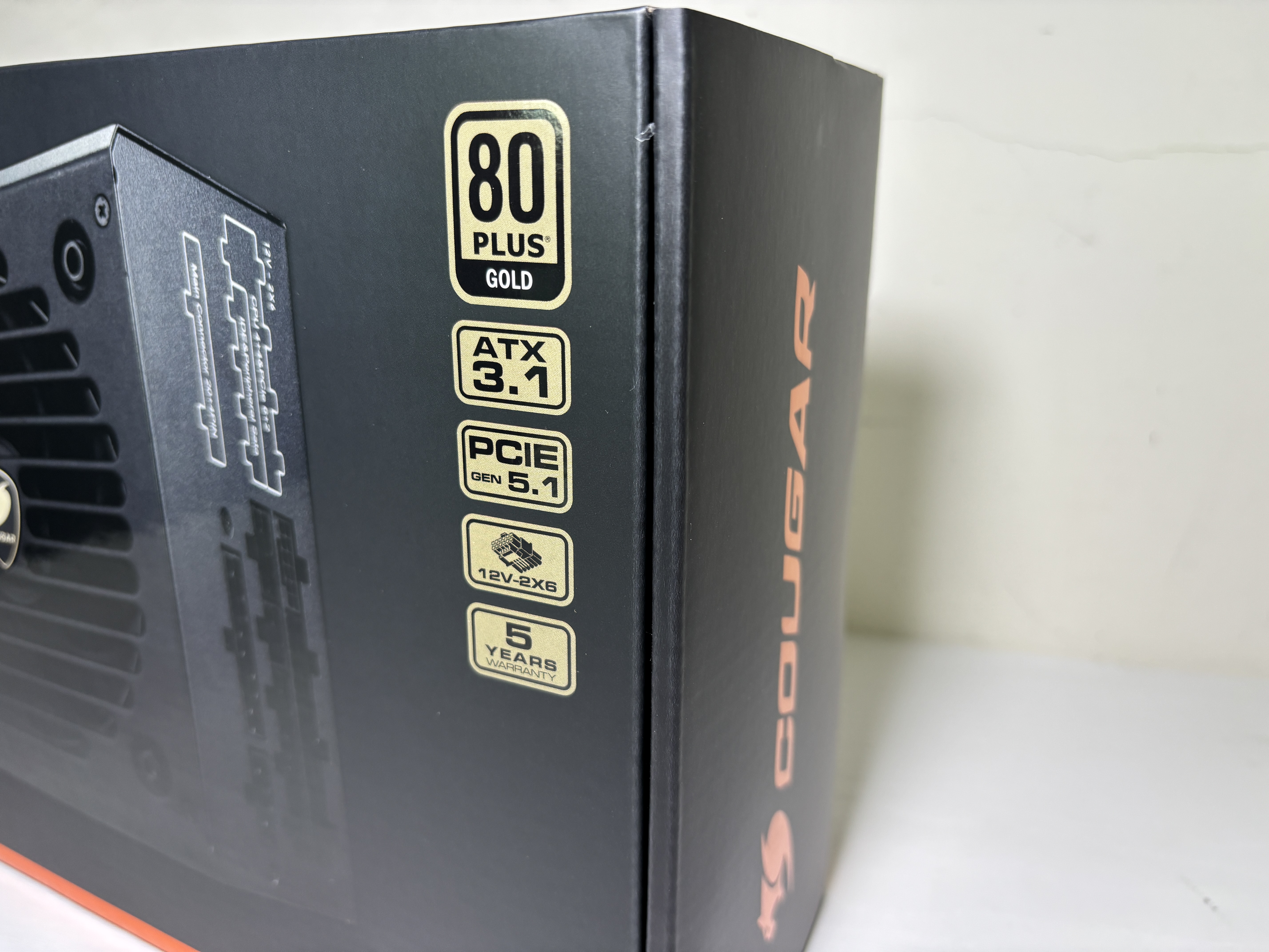

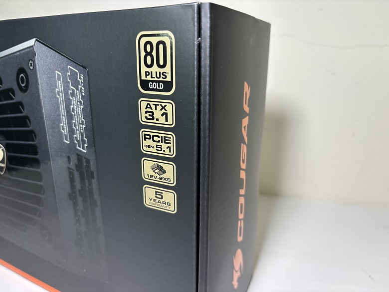

▲右上標示著主要特色,通過 80 PLUS 金牌認證、採用 ATX 3.1 協議、使用 PCIE 5.1 線材標準、採用目前最新更安全的 12V-2x6 以及後續五年保固服務

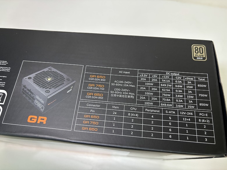

▲這次的 GR 系列電源有 650、750、850 三種瓦數選擇,不過目前台灣只引進 750W 與 850W
▲盒裝底下的特色說明,具有完整的保護功能:SCP、OCP、OVP、OPP、OTP、UVP,先別說能在 40 度室溫下仍然提供強大的性能,相信室溫超過 30 度大家就想開冷氣了吧~

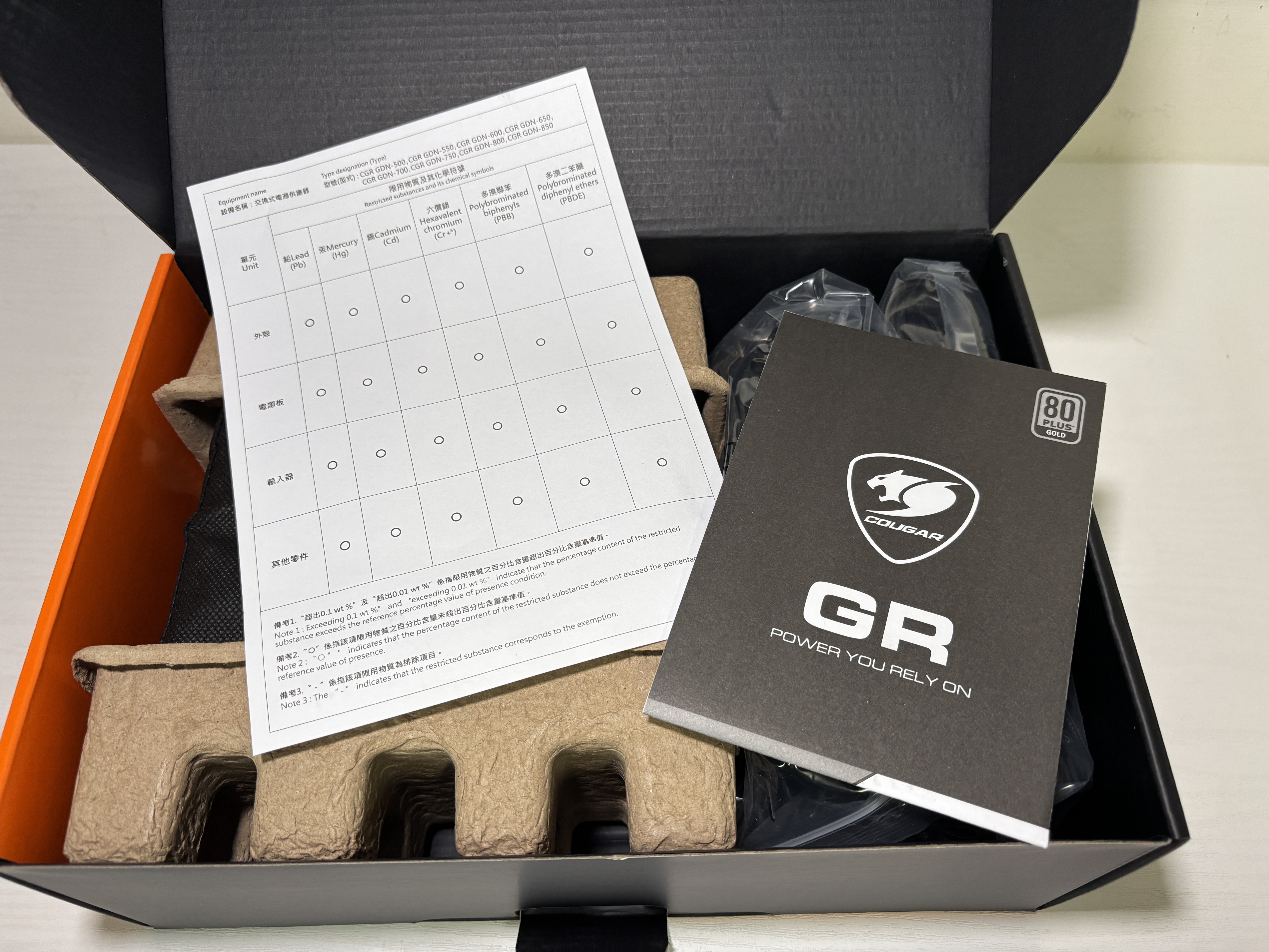

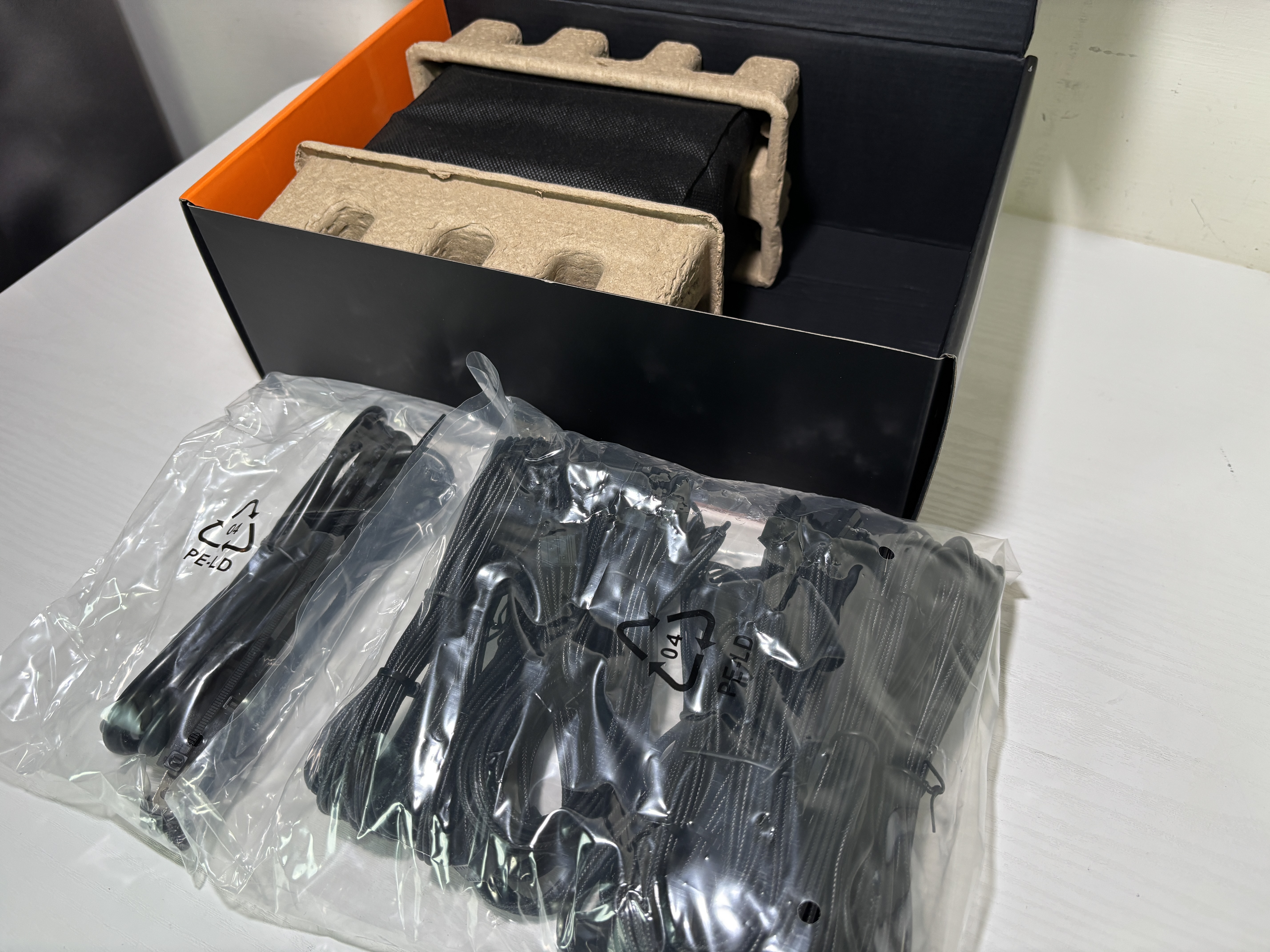

▲包裝打開後看到的是說明書,電源本體由環保紙漿材料製成的包材防護
▲裡面線材有兩包,分為主要的模組線材以及其他配件

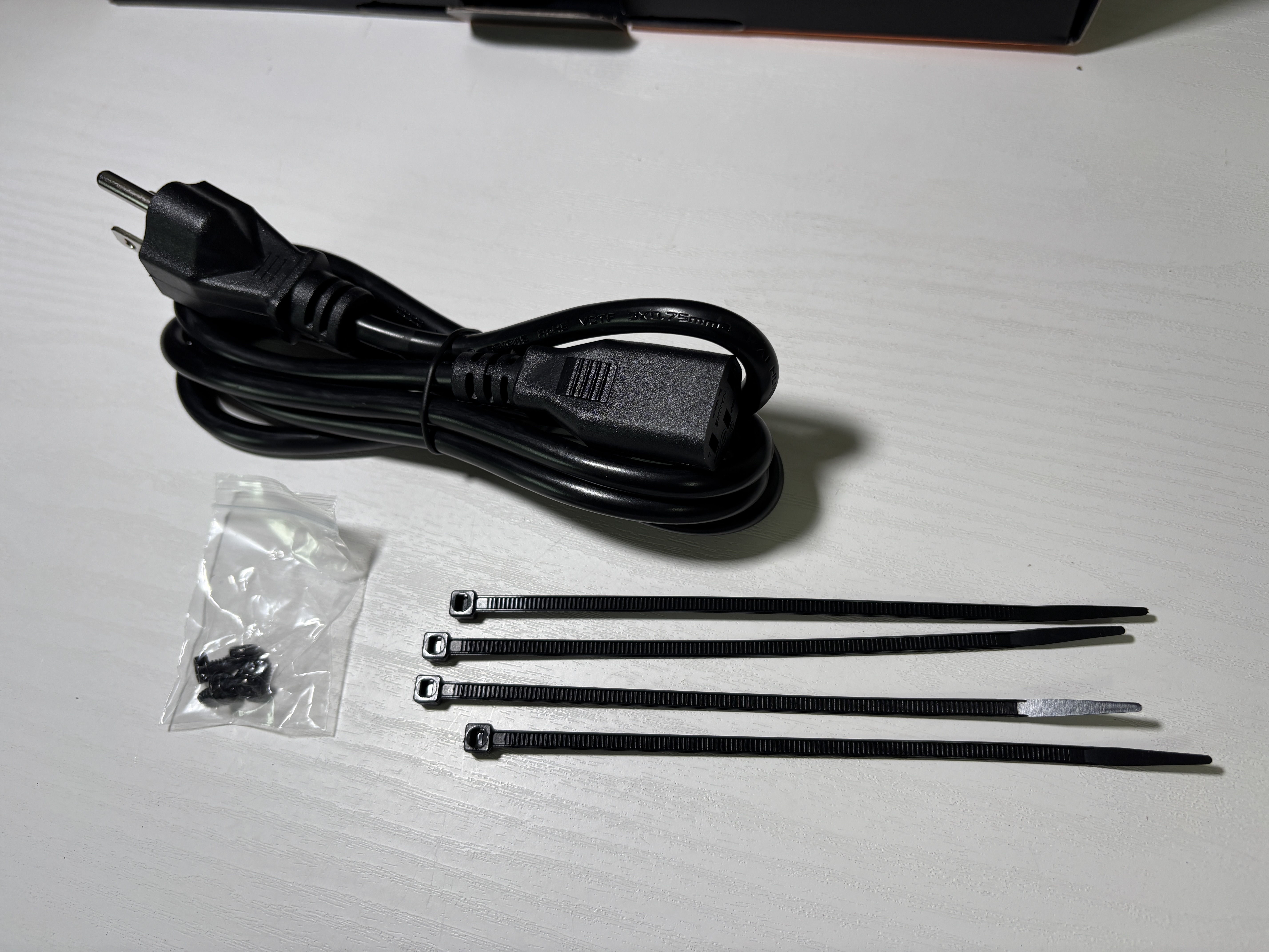

▲在其他配件的部分用夾鏈袋包裝著的是固定螺絲,還有束帶跟 AC 電源線材

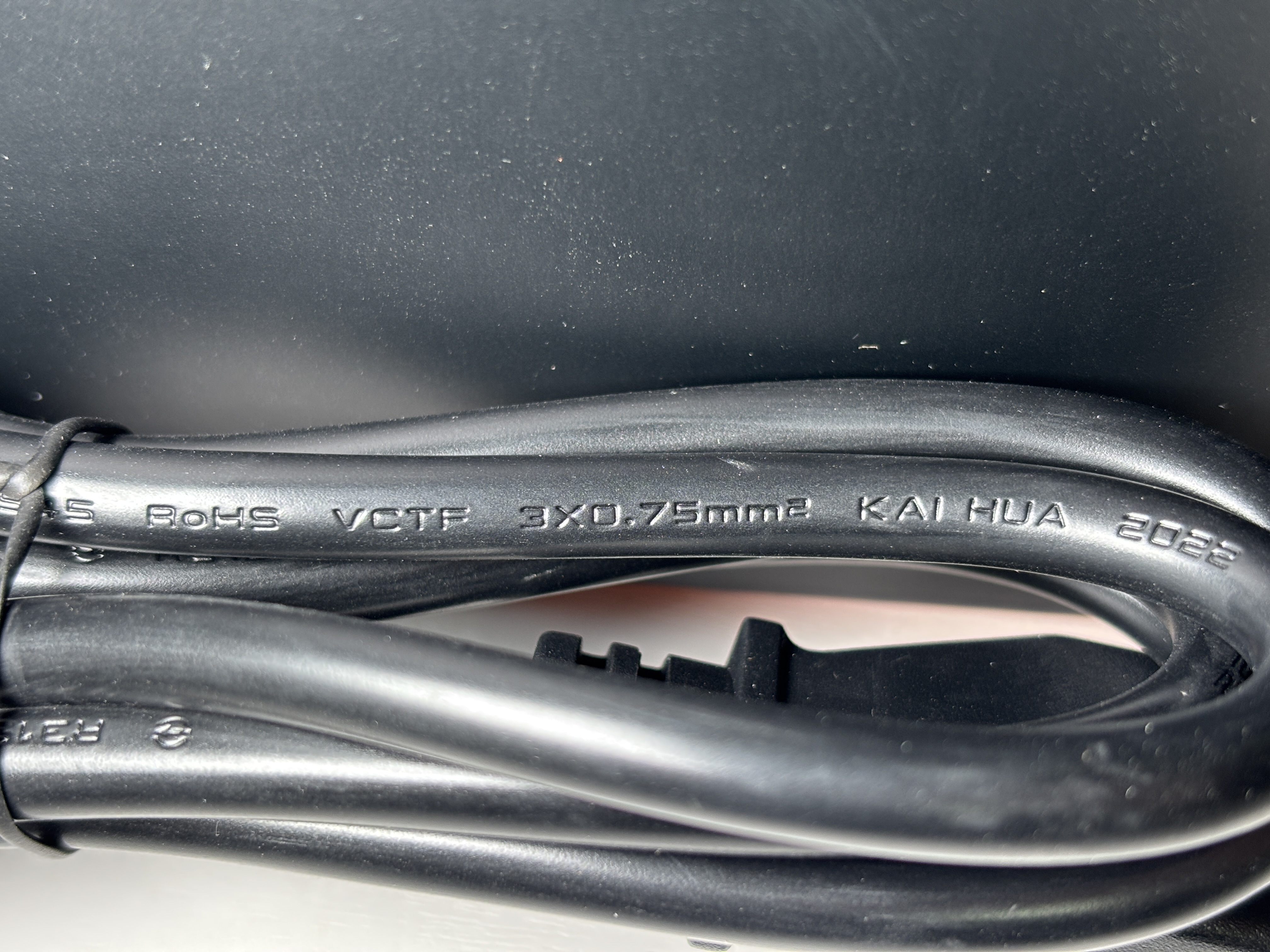

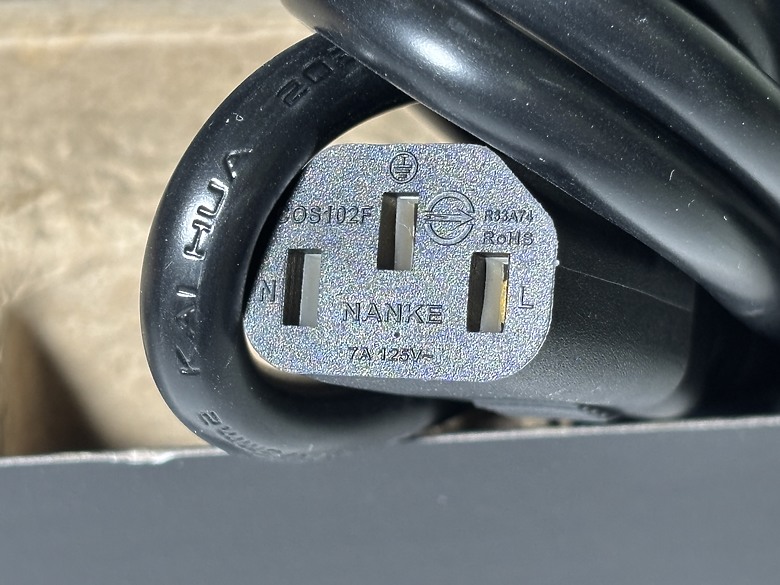

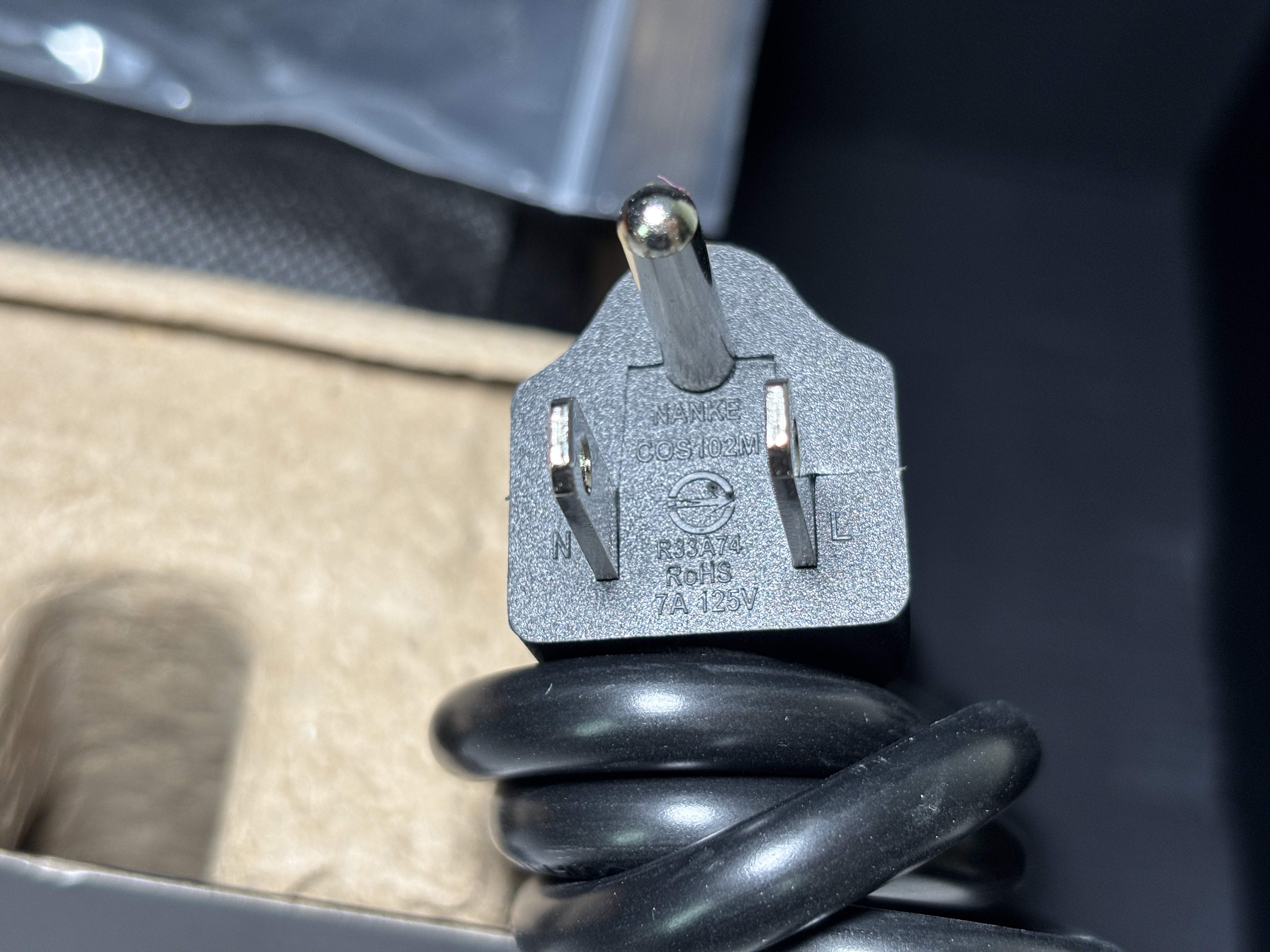

▲線徑是 3 x 0.75 mm²

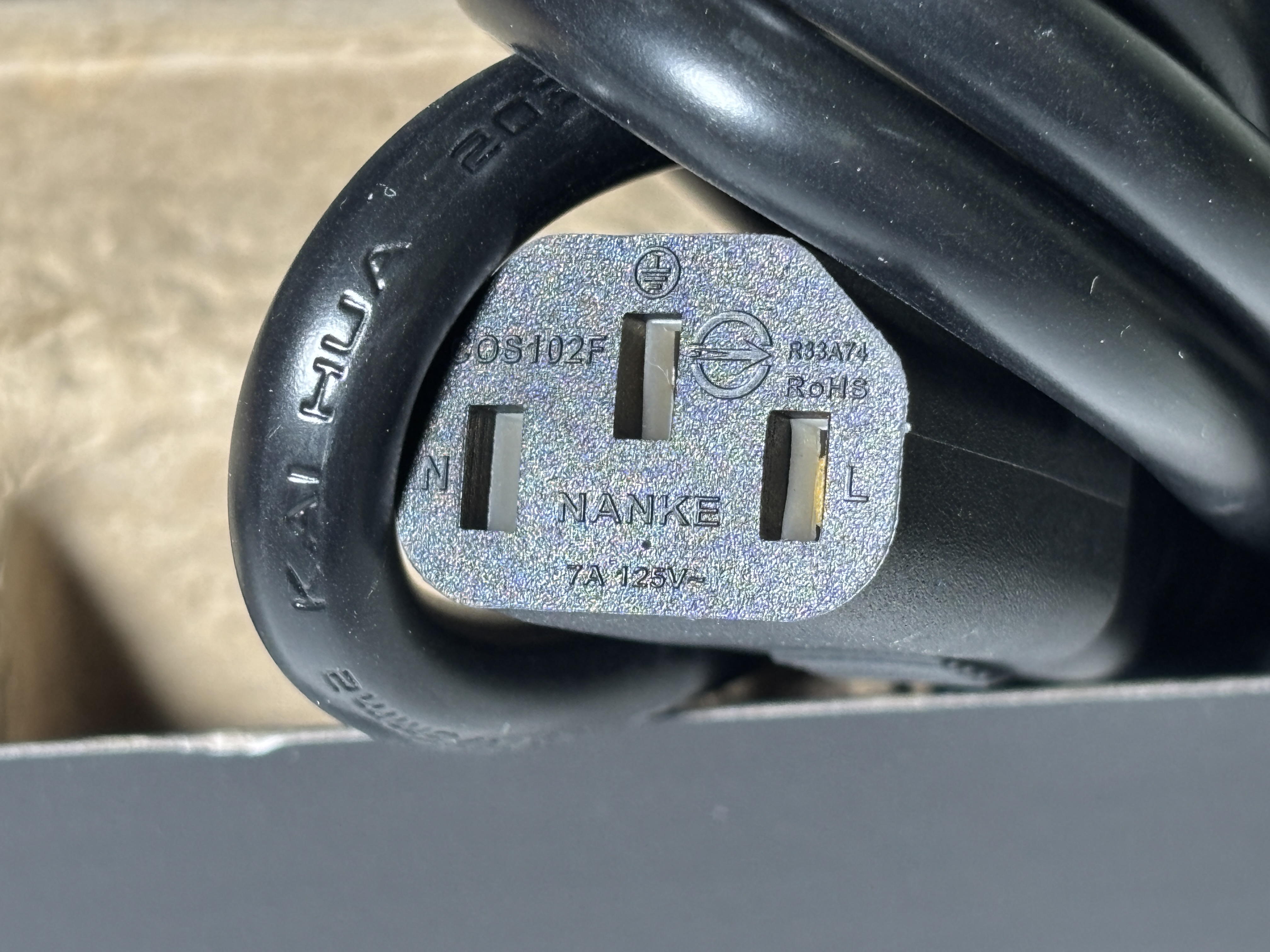

▲電源線標示的 7A 125V 是承載最大值
▲最大承受為 875W,對於 850W 電源來說算是剛好,不過可以的話還是會比較希望給到 10A 會更安全

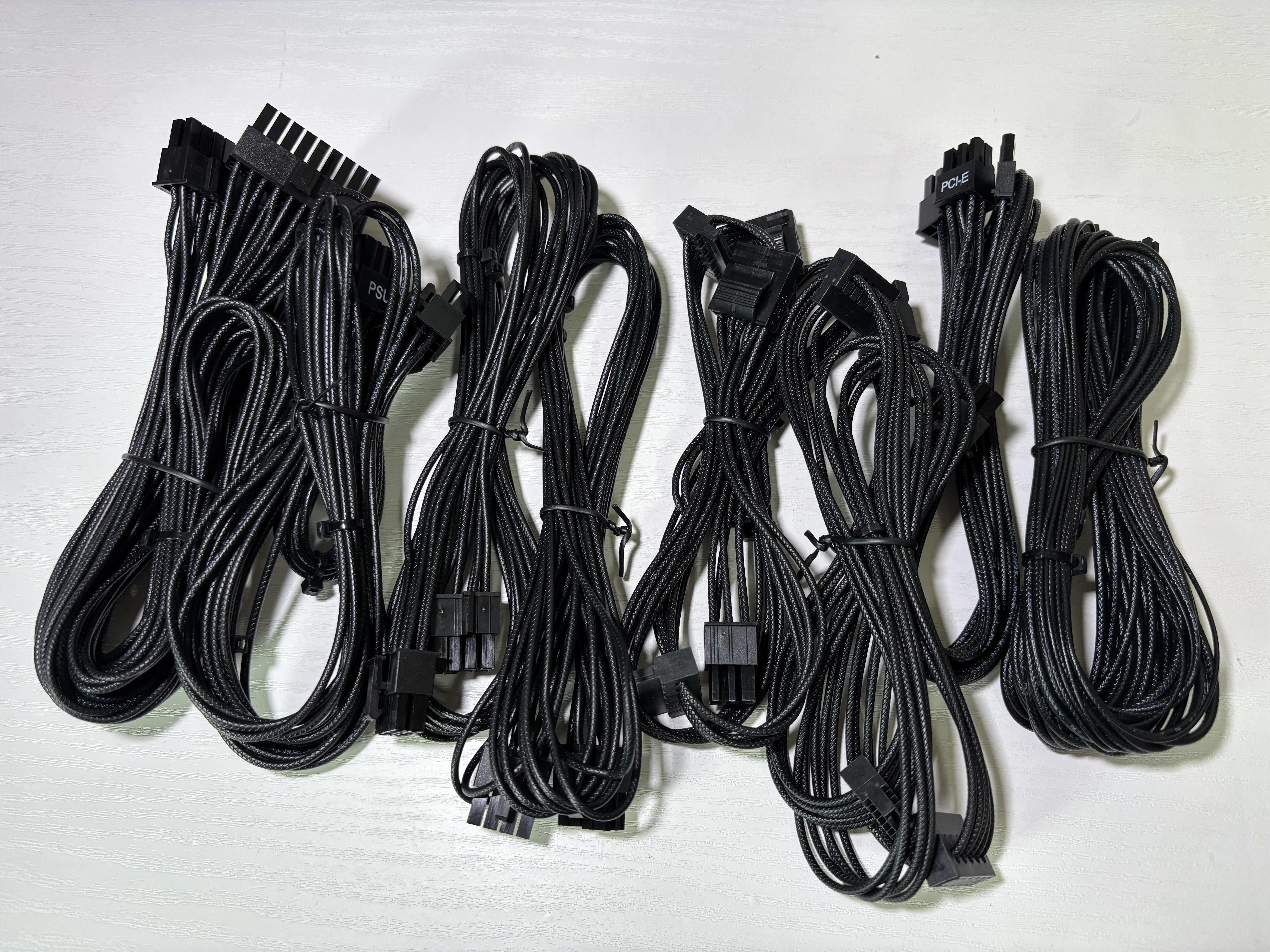

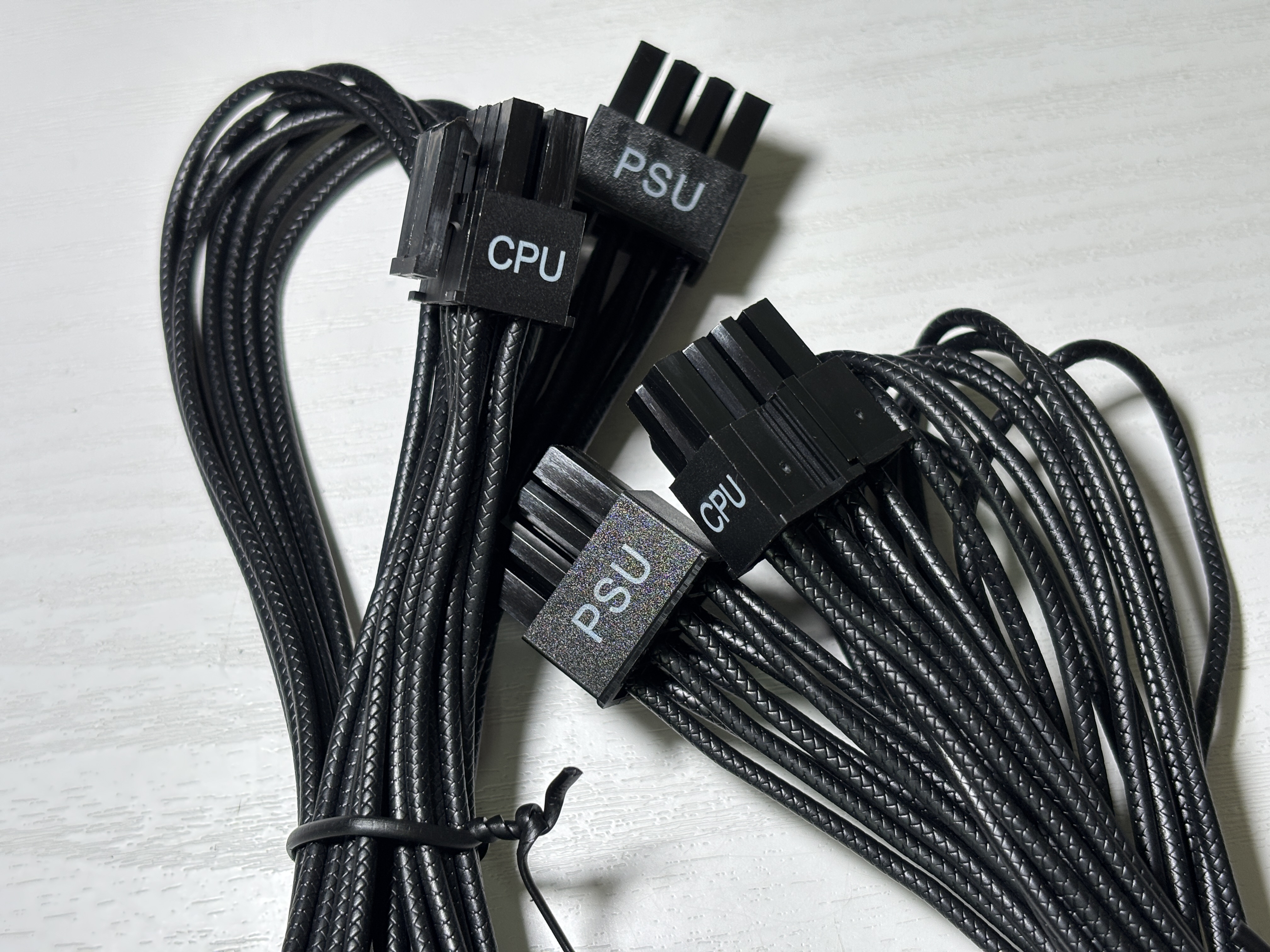

▲所有的模組線材都是採用目前當下最流行最廣受大家喜歡的壓紋線材,柔軟好整理又美觀~

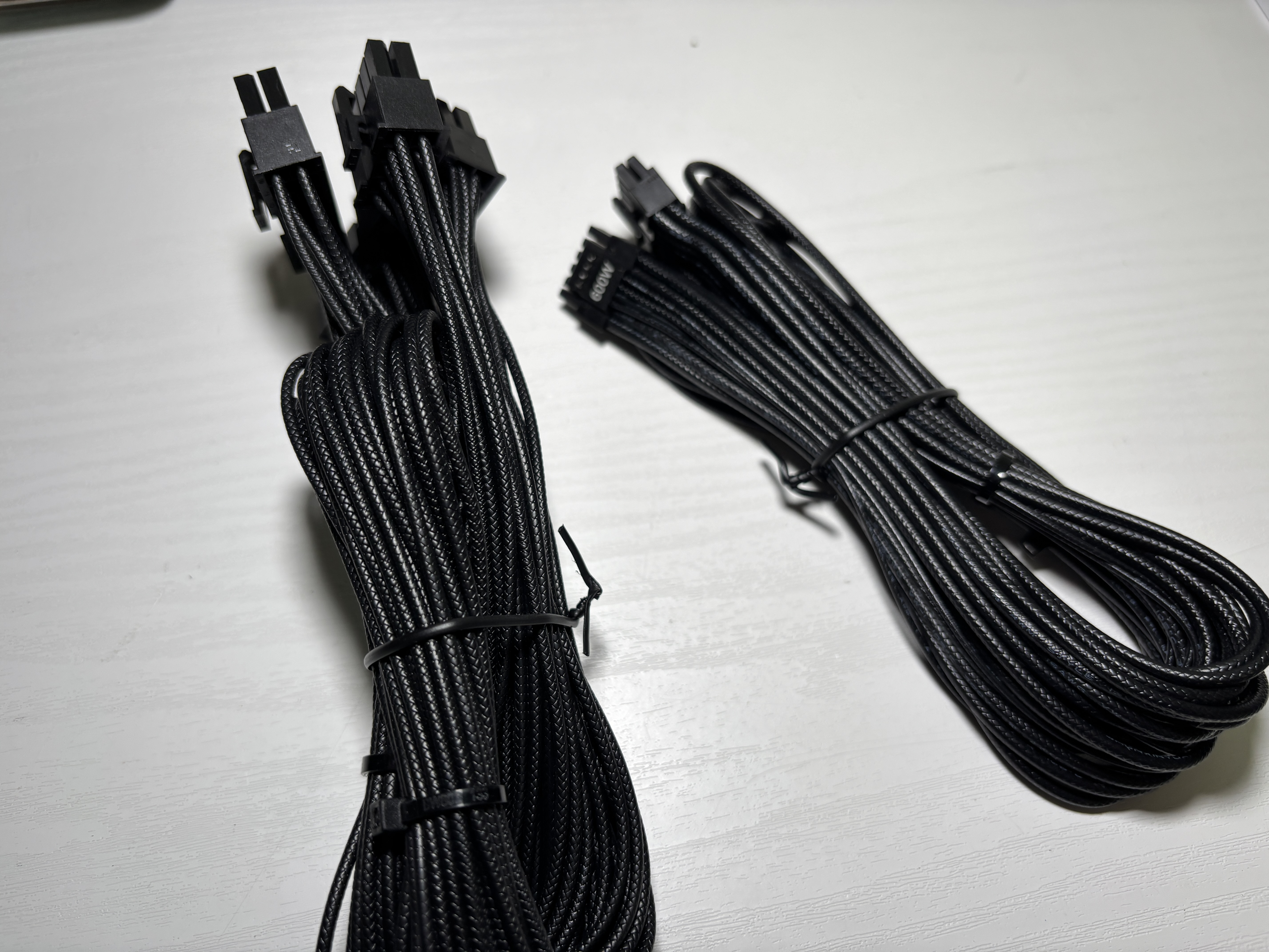

▲在線材的部分,CPU 給到了兩條,提供了高階主機板的兩組 8-Pin 沒問題,而且每組接口都能拆分成 4+4 Pin,長度 70 公分

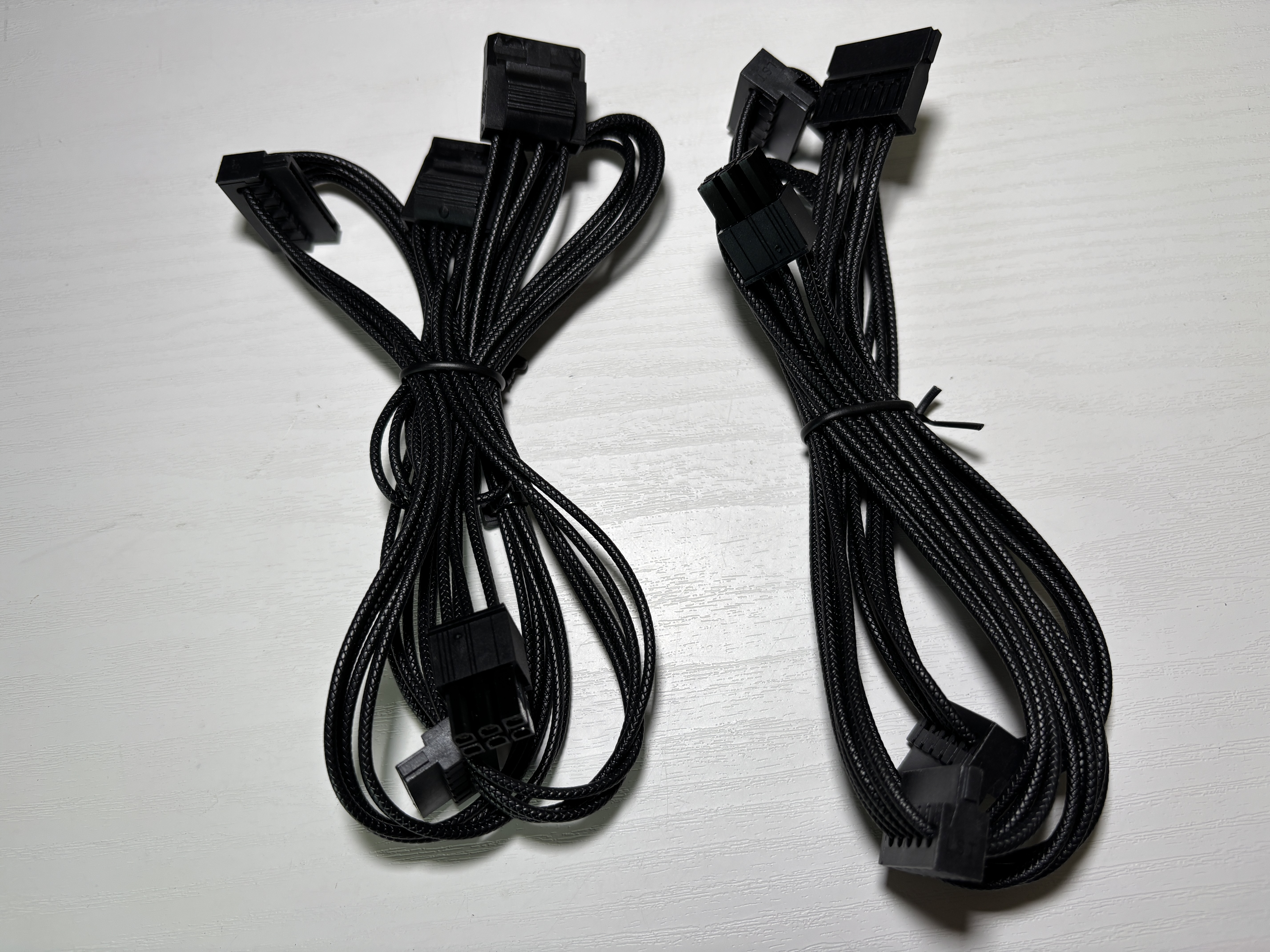

▲在周邊線材的部分也是兩條,其中一條有四個 SATA 供電線,另外一條是 Molex 與 SATA 各兩個,總長度 90 公分,每個接口間距 15 公分,從模組化接口到第一個接口長度為 45 公分
▲在 MB 24-Pin 的長度是 55 公分,12V-2x6 的長度是 60 公分

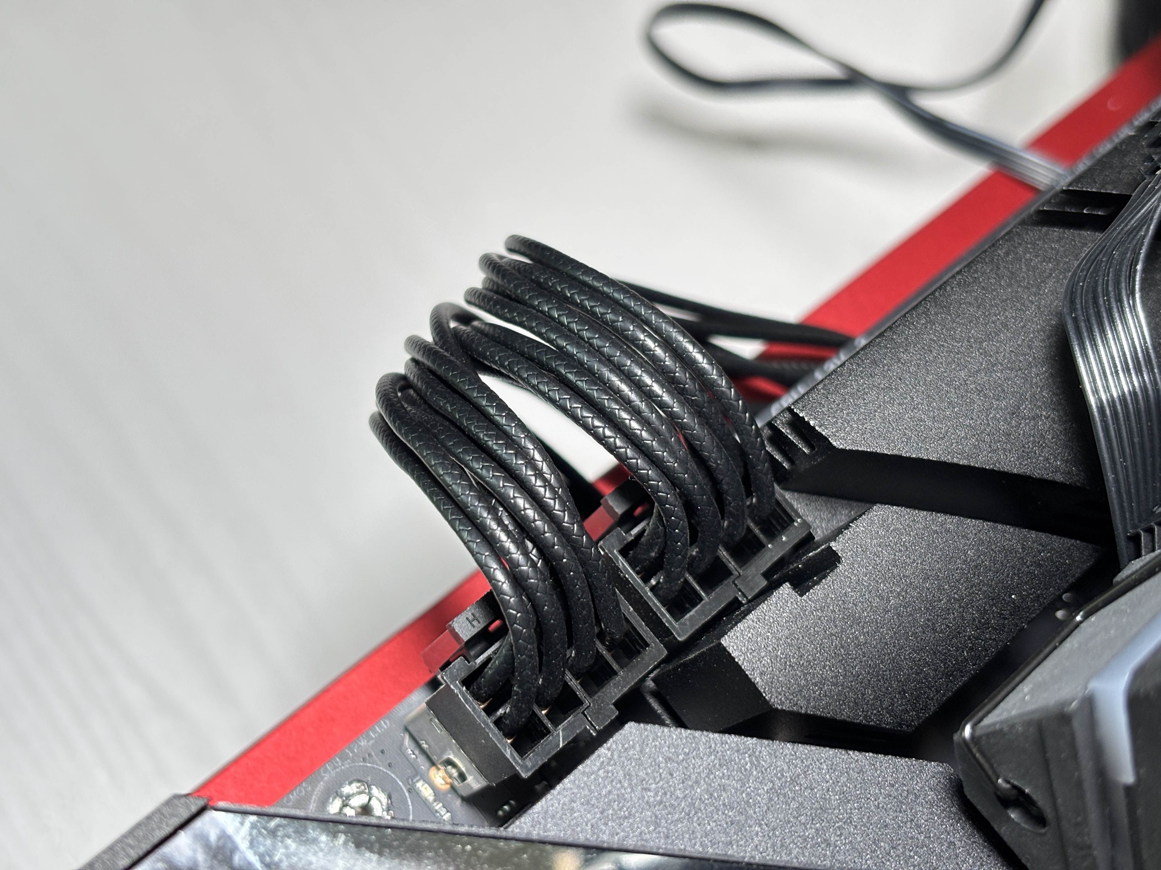

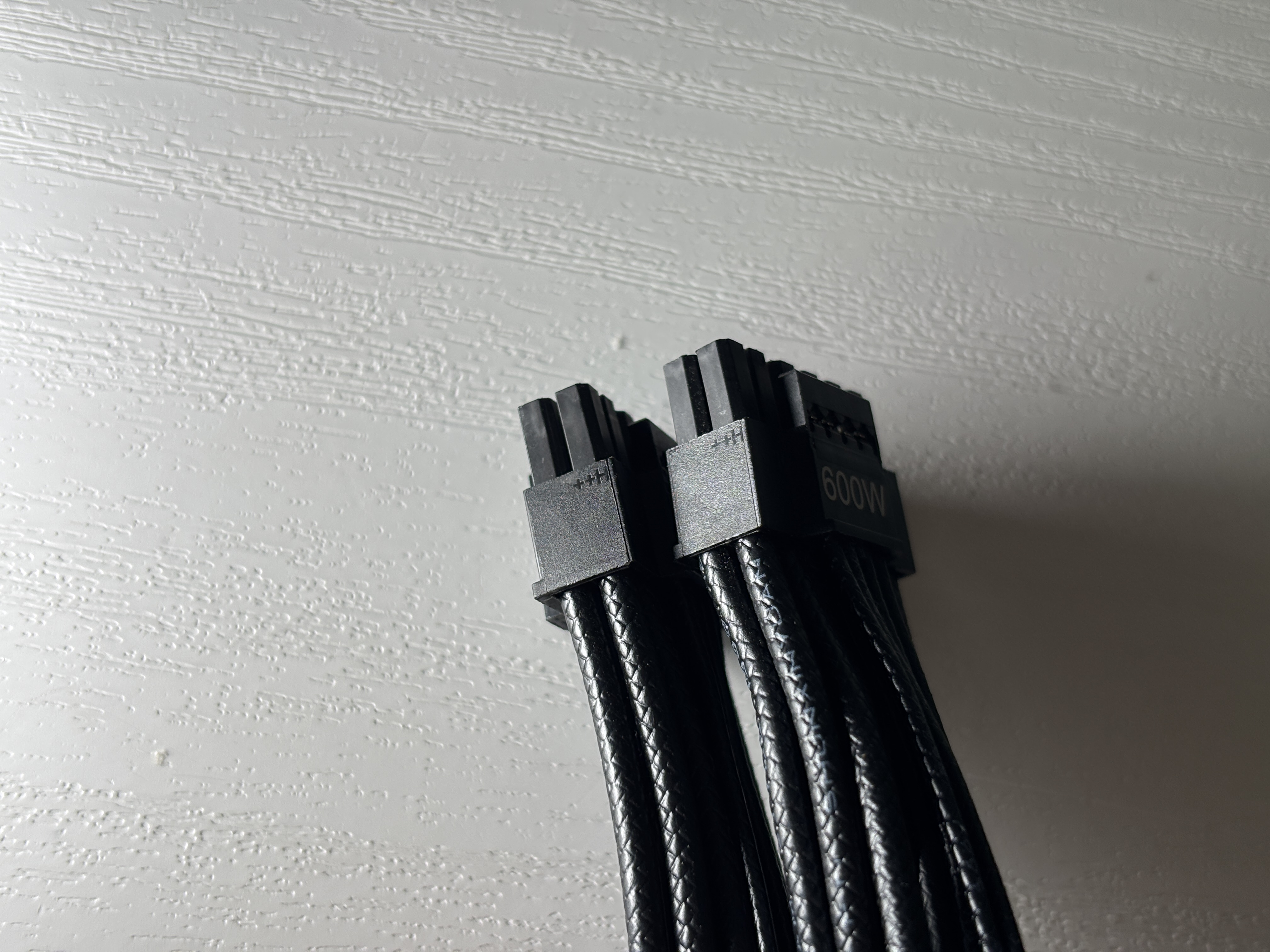

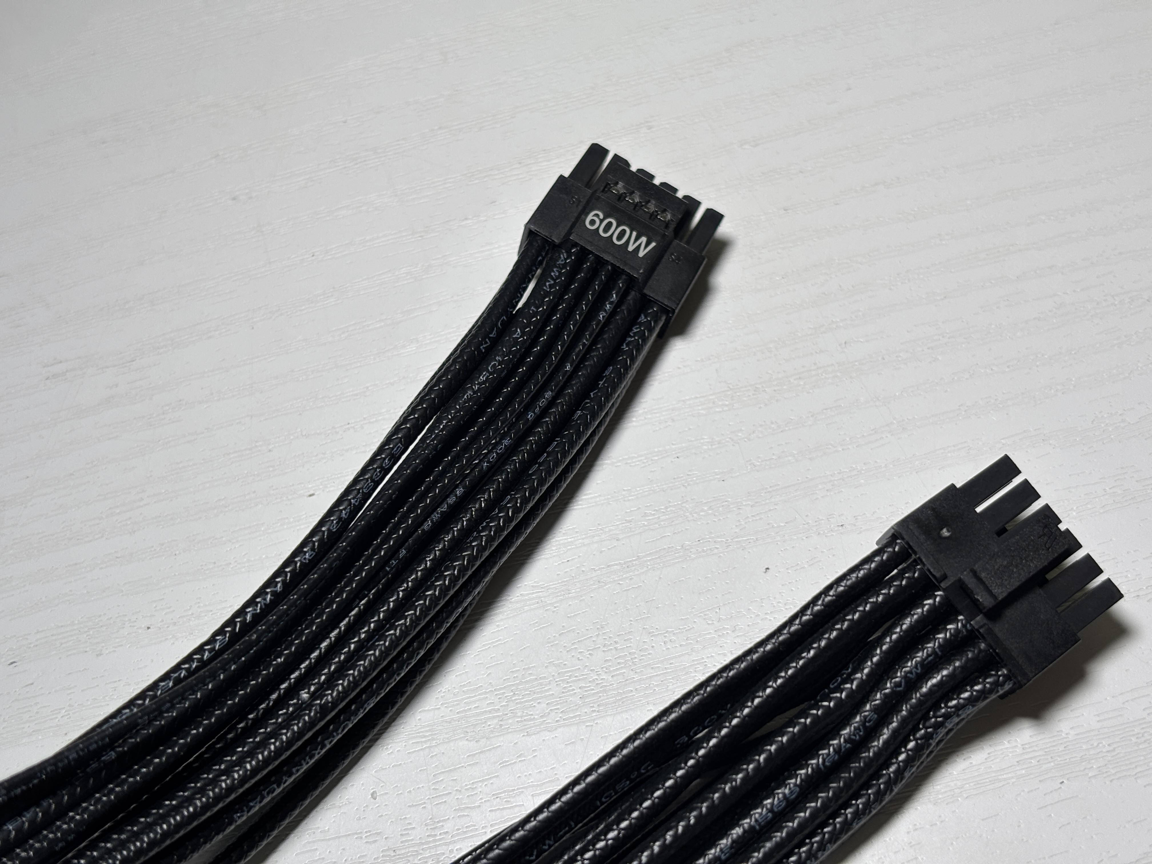

▲在 12V-2x6 的接口上標示 600w,不僅僅是在主線材的 12 條線上,也在細細的 4 條訊號線上採用壓紋線,在細節部分值得稱讚
▲從 12V-2x6 接口側邊可以看到有 H++ 的標誌

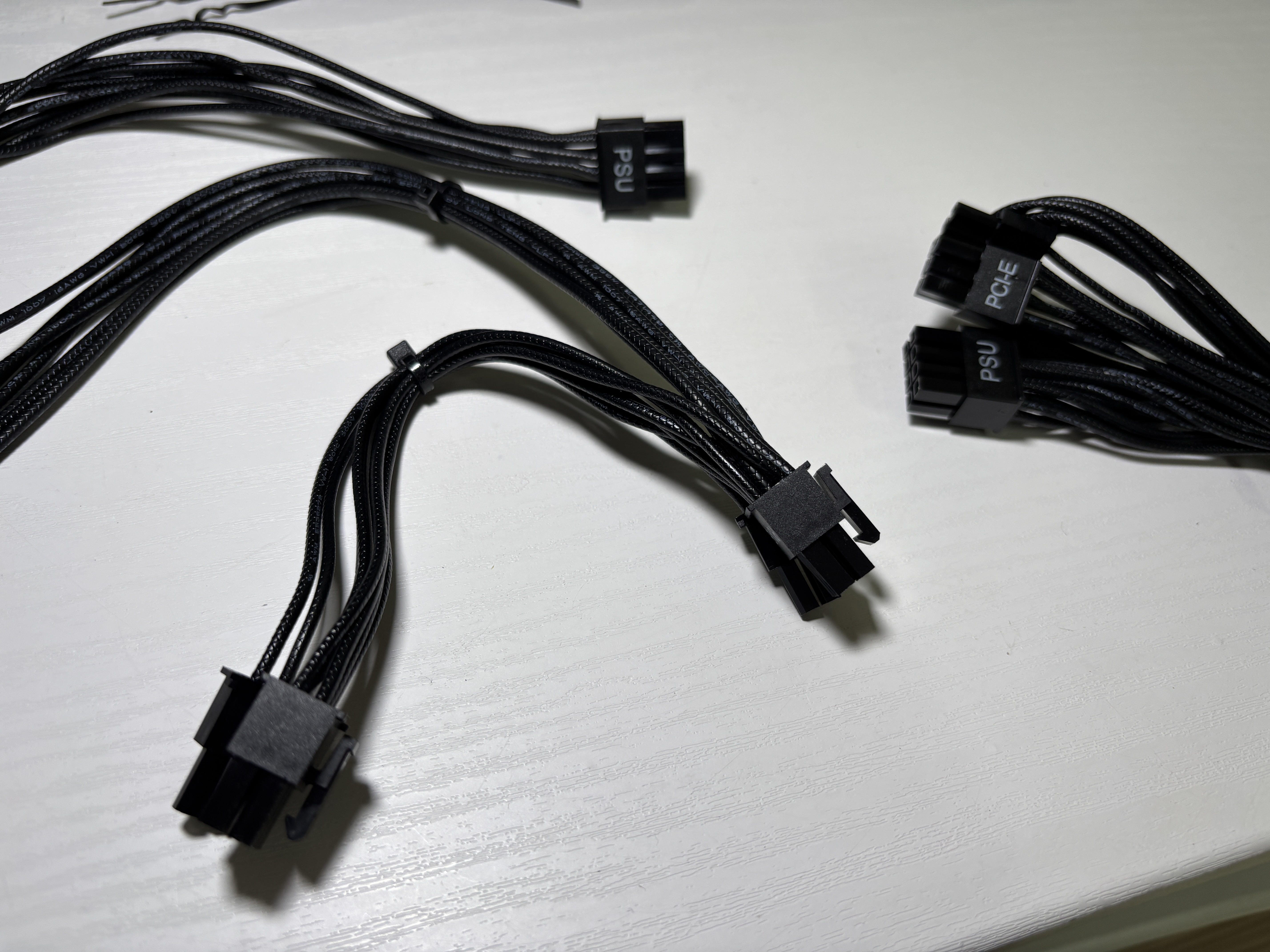

▲在 PCIe 的部分給了兩條,一條是一分二的接口,另一條是直接一對一的直出線材,只有 850w 有多給這一條直出線,更低瓦數的部分只給一分二的分接線,想要夠應付高階顯卡的三個 8-Pin,建議選到 850w

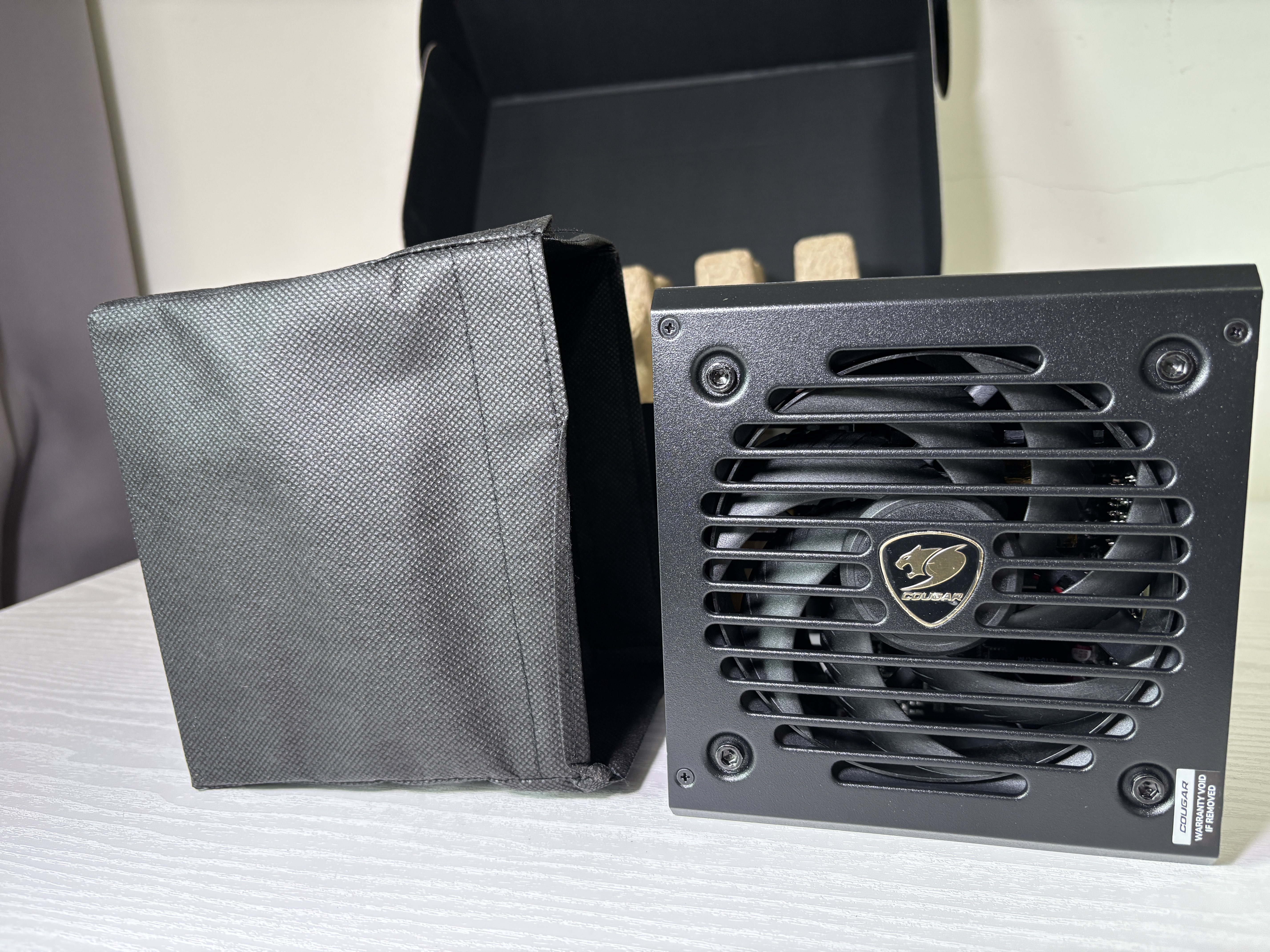

▲電源本體有用一層不織布包裝著,風扇採用來福軸承與凹槽扇葉設計,在剛剛盒裝背後有風扇轉速的圖表,在 50% 負載以內都維持著 1000 RPM 的轉速,在噪音部分不用擔心

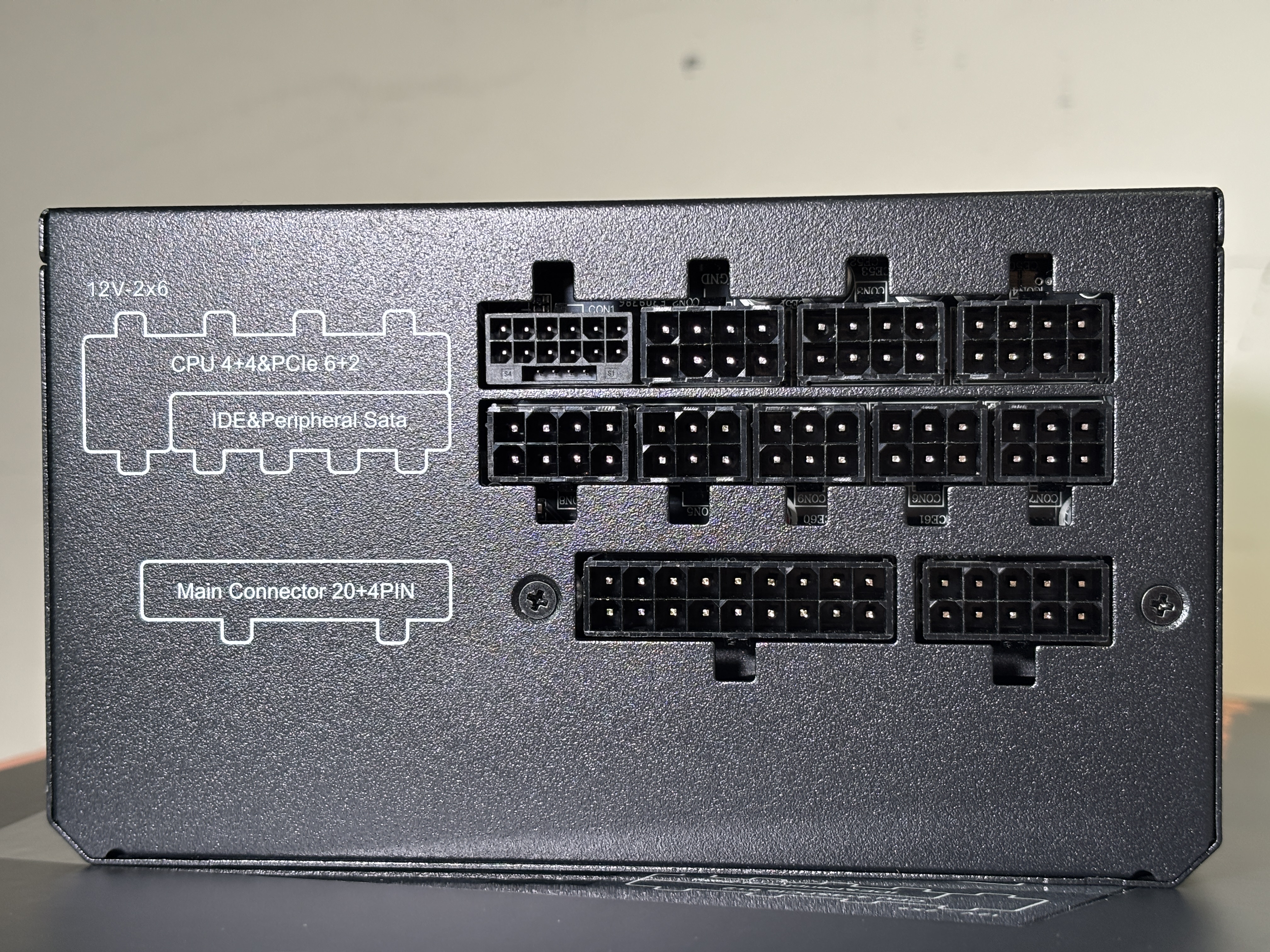

▲在電源後方的模組化接口部分稍微特別一點,不像常見的那樣平均分散,比較集中在右側,在旁邊放個圖表來對應接口

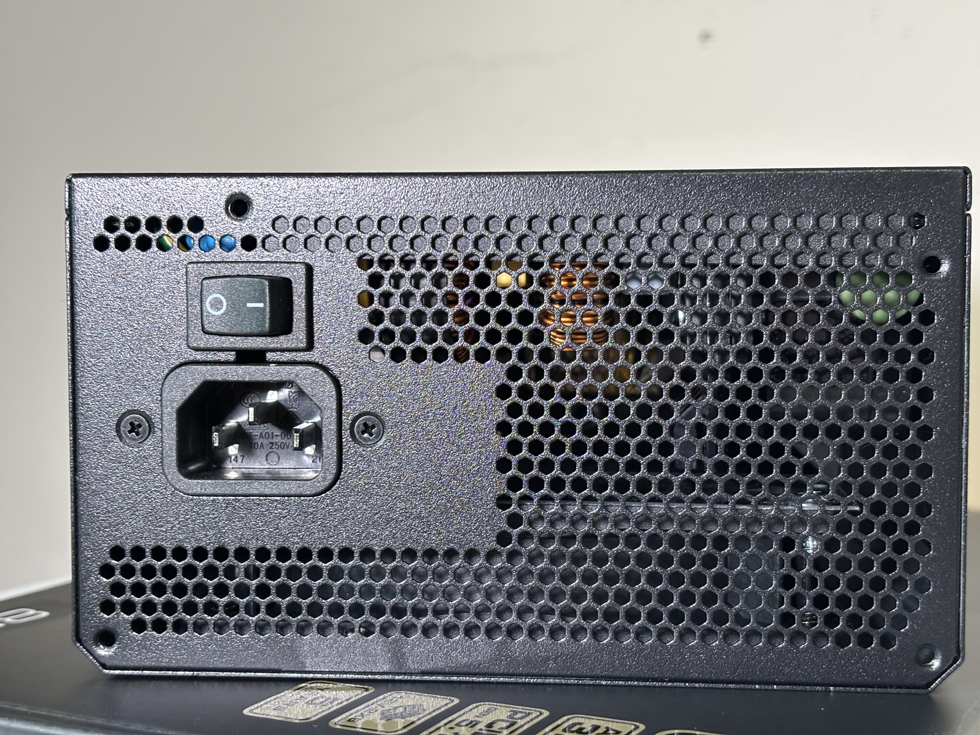

▲後方的插孔旁有電源開關,除此之外就沒別的了,由於風扇至少都維持著 1000 RPM 運轉,所以沒有智慧風扇停轉功能的開關

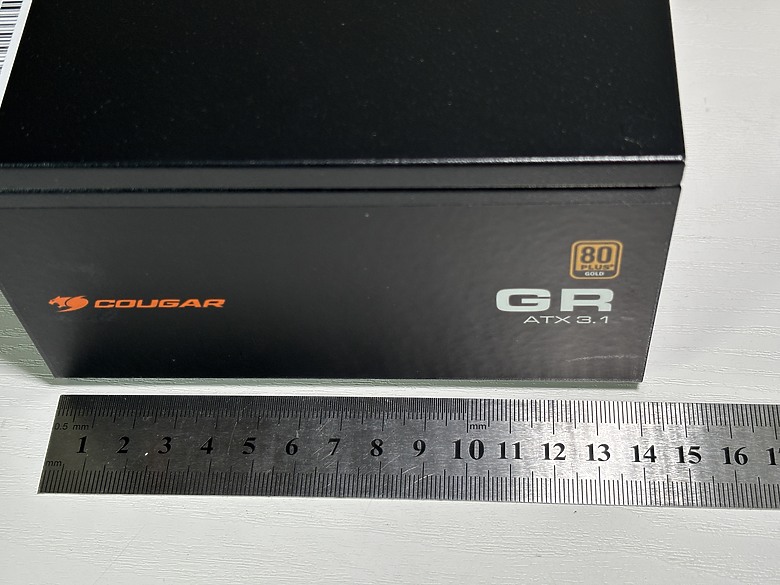

▲電源本體的長度為 14 公分,加上後方模組化接口以及部分藏線空間,在機殼裡面的電源空間建議至少要有 16 公分以上
▲其實 850W 已經可以帶動 RTX 5080 的高階主機了,接下來就進行實際測試!
依照國際慣例,簡單列出本次測試平台與設定參數:
測試環境:室溫 27 度,濕度 50% 左右
開箱主角:COUGAR GR 850 ATX 3.1 GOLD
散熱器:VK R125
處理器:AMD Ryzen 7 7700
主機板:ROG CROSSHAIR X870E HERO
散熱膏:Arctic MX-4
記憶體:Micron Crucial PRO 16Gx2 DDR5-6000 CL36
顯示卡:NVIDIA GeForce RTX 5080 Founders Edition

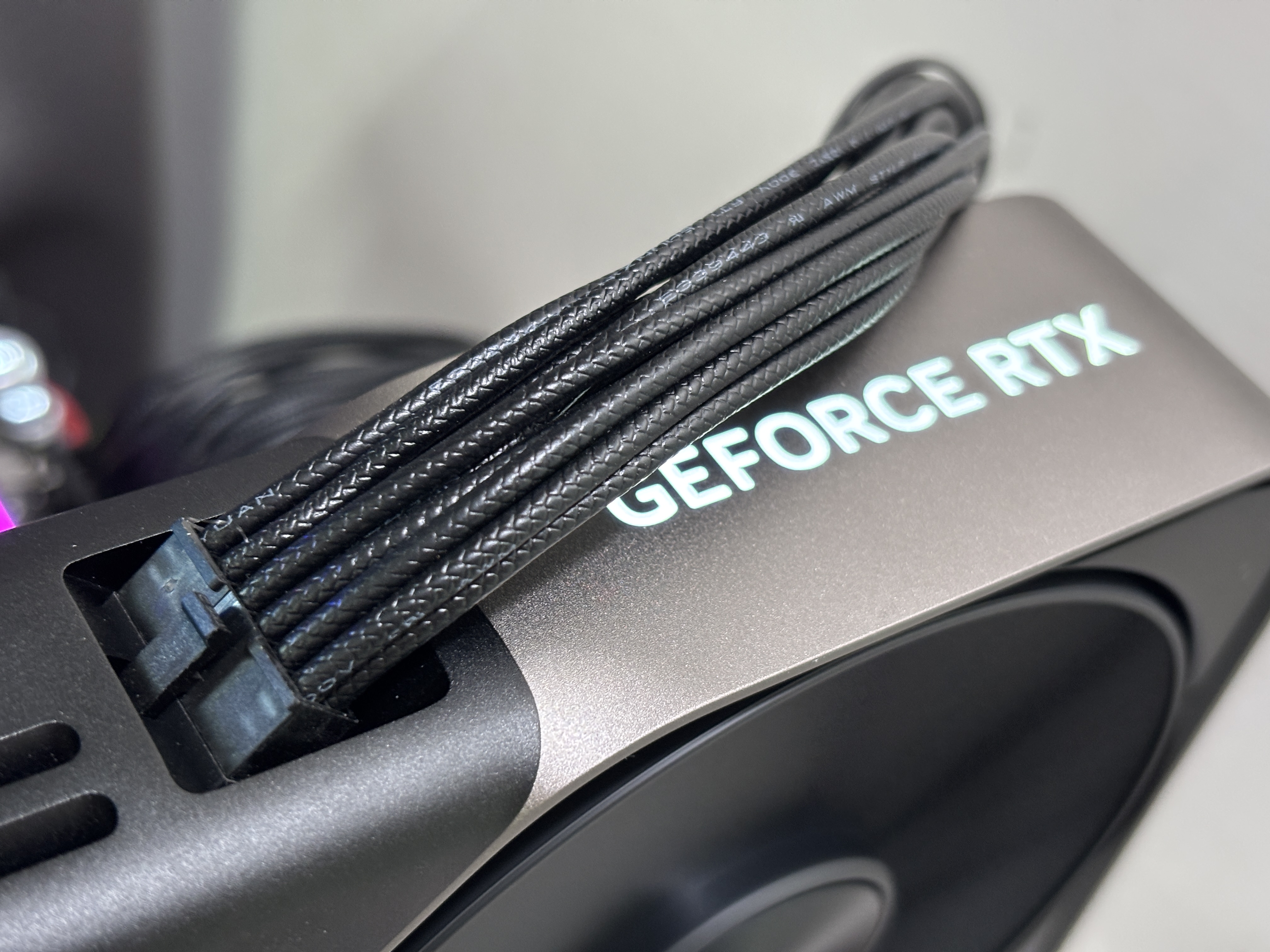

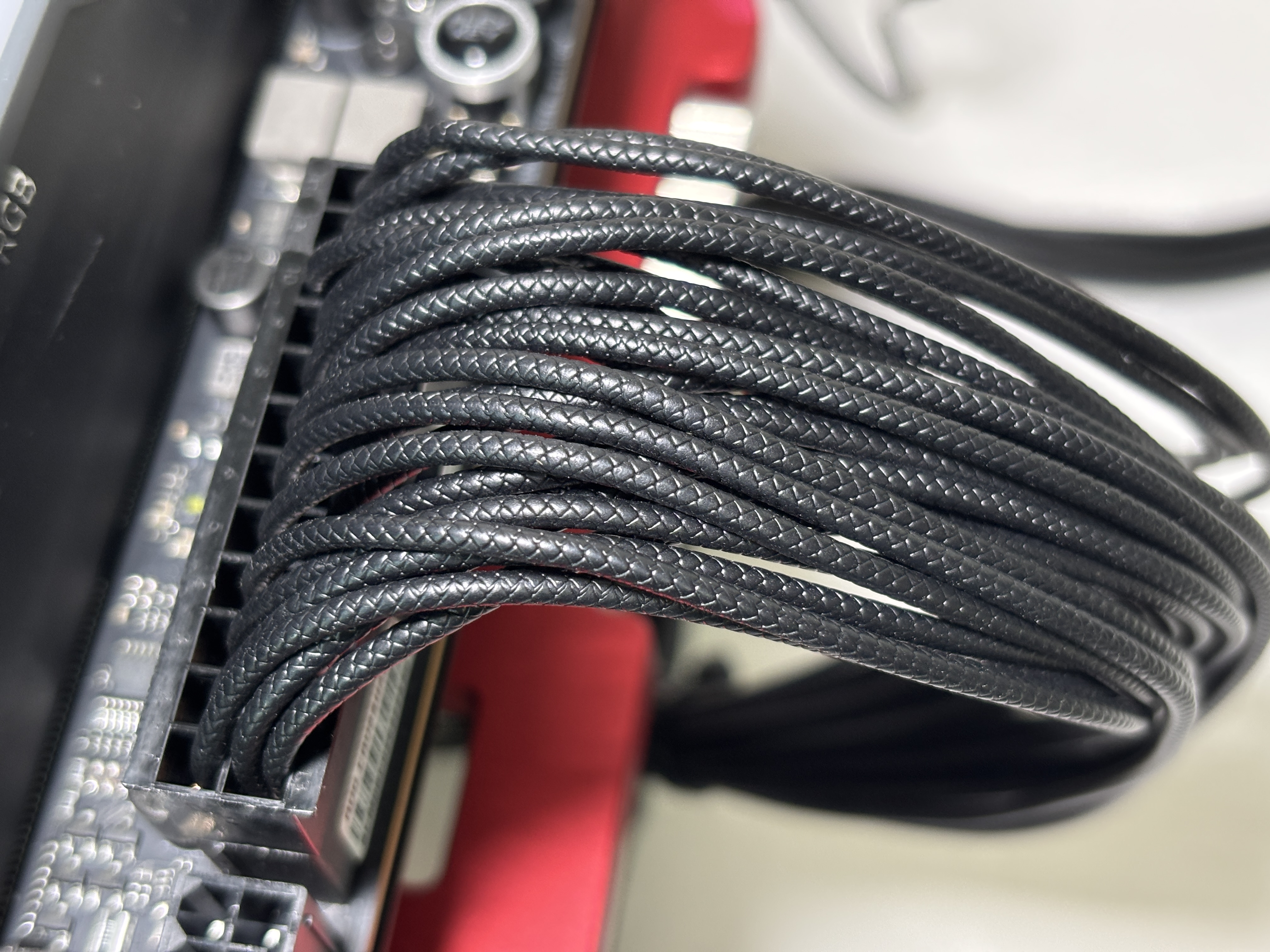

▲全黑簡約外觀搭配時尚的壓紋線材設計~
▲或許一般扁線與壓紋線的外觀差異你根本就不在意,但在組裝時整線的便利性相信組過的人都能體會~
▲不用額外花錢去專門找人訂製線材也能有好看的外觀,壓紋線材設計真的大推,用過回不去~

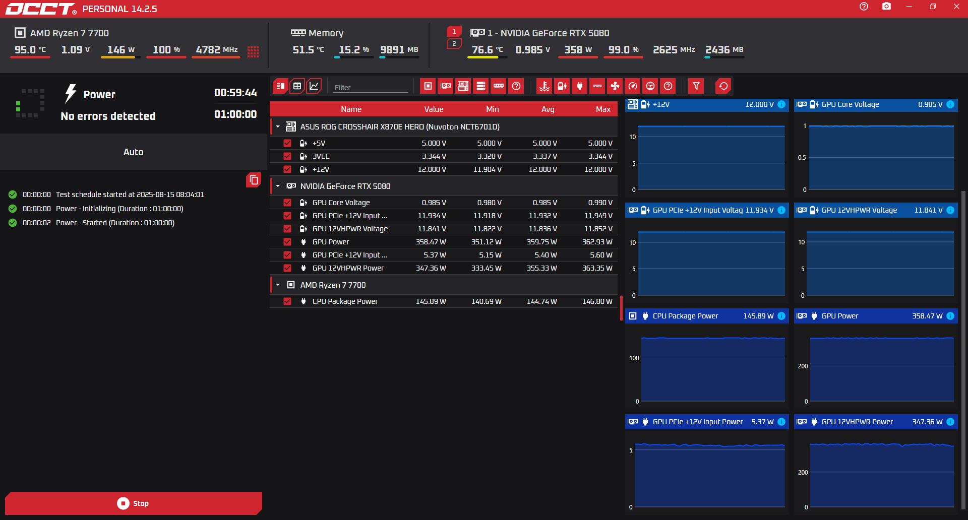

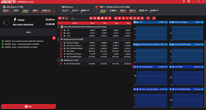

▲一切準備就緒,進行 OCCT 的 POWER 測試雙烤環節,測試時長為一小時,在進行 10 分鐘後重置數據,紀錄後半段的數據,在 3.3V、5V、12V 的主電壓幾乎沒有浮動,表現非常穩定,面對 360W 左右的 RTX 5080 也沒有出現問題,整機功耗大約 600W 左右,選擇 850W 的電源仍然保有一定的餘裕

對於還在使用傳統多組 8-Pin 接口的顯示卡來說,建議要選到 850w,這樣才有足夠的接口可以支援 3x 8-Pin,750w、650w 只有一條一分二的 PCIe 線材,選購之前要注意一下~
